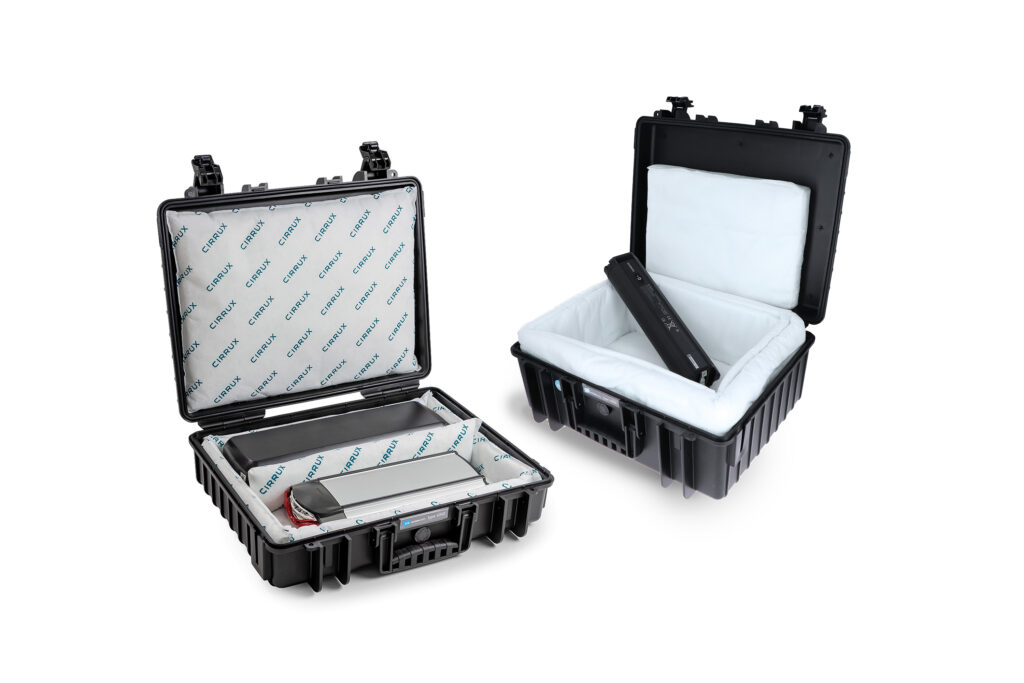

Vom Transportlösungs-Spezialisten B&W International kommt mit dem Typ 6000 ein neuer Akku-Transportkoffer für sichere Aufbewahrung und Transport leistungsstarker Li-Ionen Akkus, wie etwa denen in euren E-MTBs.
E-MTB Akkus sicher lagern und transportieren

Den Kofferspezialisten B&W kennen Fahrradfahrer bereits für seine Hartschalenkoffer zum Transport kompletter Fahrräder. Auf der Eurobike 2019 hatte man mit dem B&W Typ 6040 erstmals einen Spezialkoffer für den Transport von E-MTB-Akkus vorgestellt.
Mit dem Typ 6000 stellt B&W nun einen weiteren Akku-Transportkoffer zur sicheren Aufbewahrung und dem Transport großer (E-MTB-)Akkus vor, der einen Brand in seinem Inneren aushalten und sogar löschen können soll.
Der B&H Typ 6000 soll eine feuerfeste Aufbewahrungs- und Transportlösung für große Akkus sein.

  • Sicher und legal Li-Ion-Akkus per Luft (außer Passagierflugzeuge), Land oder See befördern
  • auch beschädigte und explosionsgefährdete Li-Ion Akkus beförderbar
  • Standardversand durch aufgedruckte ADR P911 Zertifizierung gewährleistet
  • bis zu zwei Akkus können gleichzeitig im Koffer geladen werden
  • Brände werden erstickt, toxische Gase gefiltert
  • Innenmaß 420 x 260 x 130 mm
  • maximal zugelassene Wattstunden: 1260
  • Gewicht 4,5 kg
  • verfügbar ab März 2023
  • Preis (UVP) 499,- €
  • mehr Infos www.b-w-international.com

Dank der Schutzstufe ADR P911 soll der neue Akku-Transportkoffer selbst für den Transport in Frachtflugzeugen sowie von kritisch defekten, beschädigten Akkubatterien – etwa auf dem Weg zum Händler oder zum Hersteller zugelassen sein. Auch zum Laden oder einfach zur Lagerung oder Überwinterung dürfen Akkus bis zu einer Gesamtkapazität von 1260 Wattstunden im neuen B&W Typ 6000 gelagert und transportiert werden. Sein Innenmaß beträgt dabei 420 x 260 x 130 mm und die Spezialauskleidung aus Altium soll toxische Gase filtern, brennende Akkus ersticken und so eine maximale Temperatur der Außenhülle von 55° Celsius gewährleisten.
