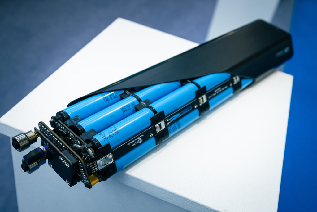

Hier ein 720-Wh-Akku aus einem aktuellen Rock Mountain.
Dies sind Akkuzellen, kurz Akkus genannt.

Moderne E-Bike-Batterien enthalten eine ganze Menge Zellen. Wenn es blöd läuft: viel Brennstoff.

Ein gutes Batterie-Management-System benötigt Platz. Der ist aber rar. Die Versuchung, kleinere Platinen zu bauen, daher groß. Das kann zulasten der Sicherheit gehen.
Zellhalter und ein Wärmemanagement sind weitere Kriterien für sichere – oder kritische Batterien.

Baut schon der Hersteller der Zellen bei deren Fertigung Mist, bekommt Ihr als Nutzer*innen möglicherweise ein Problem: Zu enge Hüllen, geknickte Elektroden, fehlerhafte Schweißpunkte, fehlende Isolierungen … die Ursachen für Produktionsfehler sind so vielfältig wie Akkuzellen kompliziert. Fehlerhafte Akkuzellen können sich – durch interne Kurzschlüsse – selbst entzünden. Fehlerhafte oder schlecht konzipierte Akkupakete können das ebenfalls. Werden Akku-Pakete mit minderwertigen Batterie-Management-Systemen bestückt oder versagen diese, sind die Zellen nicht mehr vor z. B. Überladung geschützt. Jan Hetzel weiß zu berichten, dass dies eine Ursache für brennende Akkus sein kann. Moderne BMS sind im besten Falle hochwertige und recht aufwendige Schaltungen. Bei sehr preisgünstigen Akkus dubioser Herkunft fallen diese oft weniger komplex und betriebssicher aus. Bei denen kann man, wenn es schlecht läuft, irgendwann mal die Hand ins Feuer legen. Auch hier gilt die alte Faustregel, dass potenziell gefährliche Gegenstände besser aus vertrauenswürdigen Quellen stammen sollten. Liest man Meldungen über abgebrannte Akkus, findet man oft Geräte oder Fahrzeuge dubioser Herkunft als Ursache.
# Ein gutes Batterie-Management-System benötigt Platz. Der ist aber rar. Die Versuchung, kleinere Platinen zu bauen, daher groß. Das kann zulasten der Sicherheit gehen.
Brandursache Akkudesign
Ein weiterer Aspekt für die Sicherheit eines Akkus ist dessen Konfektionierung: „Beispielsweise werden einem E-Bike-Akku beim Bergauffahren relativ große Ströme entnommen. Der Akku kann sich dabei ziemlich erwärmen. Damit Luft zwischen den Zellen zirkulieren kann, sollten deswegen Zellhalter verbaut werden. Diese praktischen Bauteile halten die Zellen in einem kleinen Abstand, die Wärme kann besser abfließen. Früher wurden in E-Bikes allerdings Akkus aus eng gepackten Lithium-Polymer-Zellen-Sandwiches verbaut. Die Hitze konnte nicht abfließen und die Akkus haben schnell den Geist aufgegeben,“ erklärt uns Akku-Experte Jan. Ein solches thermisches Durchgehen kann bei manchen Akkutypen bereits ab 60° Celsius stattfinden. Es empfiehlt sich insofern, besonders zur warmen Jahreszeit, nicht, E-Bike Akkus oder ganze E-Bikes in der prallen Sonne zu grillen.
