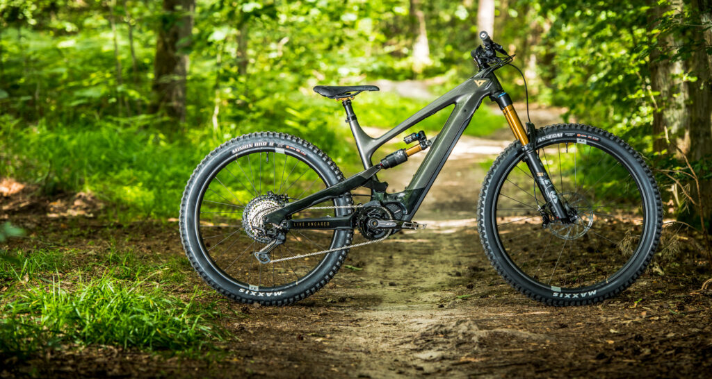

YT Decoy Elite – absolutes Super-Enduro fürs Volk!

  • Fluffiges, komfortables Fahrwerk Das Fahrwerk bietet 170/165 mm und fühlt sich sehr komfortabel an. Zwar etwas leblos, wenn es nicht 100%ig eingestellt ist, aber dennoch sehr potent und fluffig.
  • Etwas wenig Pop am Heck Am Heck verfügt das YT Decoy Elite für unseren Geschmack über etwas zu wenig Pop. Einmal im SAG eingesunken, bleibt es dort und bügelt die Bodenunebenheiten weg. Wer Feedback wünscht, den wird das Heck vom Decoy leider etwas enttäuschen.
  • Agil im Handling Das Balancing ist den Ingenieuren von YT absolut gelungen. Mit gut 23 Kilogramm Lebendgewicht und stimmig platziertem Akku lässt sich das YT Decoy Elite agil über den Trail bewegen.
  • Reserven im Downhill In der Paradedispziplin vom Decoy sind die Reserven sehr hoch. Selbst auf anspruchsvollen Trails brachten wir dieses E-MTB nur schwer in den Grenzbereich und sehr selten aus der Komfortzone.
  • Geometrie mittels Flip-Chip anpassbar Über den Flip-Chip kann man den Lenk- und Sitzwinkel um 0,5° steiler/flacher stellen und die Tretlagerhöhe um 7 mm anheben. Dies macht Sinn, wenn man weiß, wo man sein Decoy in der Regel bewegt.
  • Gute Komponenten-Wahl zum fairen Preis Ein derart gut ausgestattetes E-Enduro zu dem Preis? Dies sucht man lange und oftmals leider auch vergebens. Das Decoy Elite ist mit 6.999 € und der Ausstattung ein echter Preis-Leistungs-Killer!
  • Direkt-Vertrieb Klar, hiervon kann der Kunde in Form eines sehr guten Preis-Leistungs-Verhältnisses profitieren, aber wehe, wenn ein Defekt auftritt. Dann heißt es nämlich einschicken und warten, bis das Decoy wieder zurückkommt.
  • Zulässiges Gesamtgewicht von 150 kg Gerade schwerere Fahrer*innen können ruhigen Gewissens zum YT Decoy greifen, denn der Hersteller gibt dieses E-MTB bis 150 kg frei.
Mittels Flip-Chip lässt sich die Geometrie des Decoy Elite anpassen
# Mittels Flip-Chip lässt sich die Geometrie des Decoy Elite anpassen
