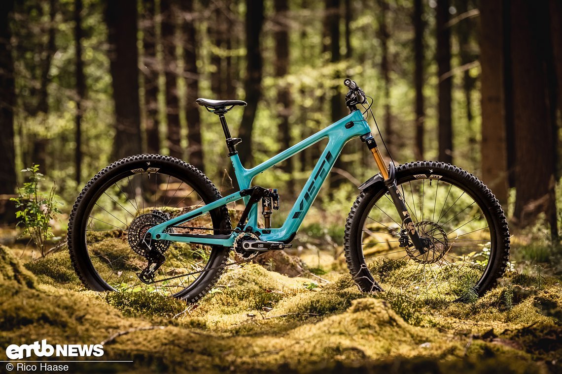

Neues Yeti MTe E-Bike 2025 im Test Light-Assist mit TQ-HPR60
Yeti MTe Test – wir haben das neue E-Bike mit TQ-HPR60 bereits ausprobiert. Yeti, einer der traditionsreichsten Hersteller im Gelände-Zweiradsport, haut mal wieder einen raus: Nach dem 160E folgt mit dem MTe das zweite E-Mountainbike des Herstellers – natürlich in Türkis, natürlich mit ausgefallener Kinematik – und nebenbei noch einer Neuheit im Bereich der Motorentechnologie. Wir konnten das Premium-Bike bereits ausprobieren und ihm auf den Zahn fühlen.
Yeti MTe 2026 – Infos und Preise
Die Innovationen
✅ Neuer TQ HPR60-Motor
✅ 60 Nm maximales Drehmoment
✅ 350 W Spitzenleistung
✅ 290/ 580 Wh Akkukapazität
✅ 160 Wh Range Extender
✅ Farbdisplay
✅ ab 17,5 kg
✅ Sixfinity-Hinterbausystem
✅ 29″ und Mullet möglich

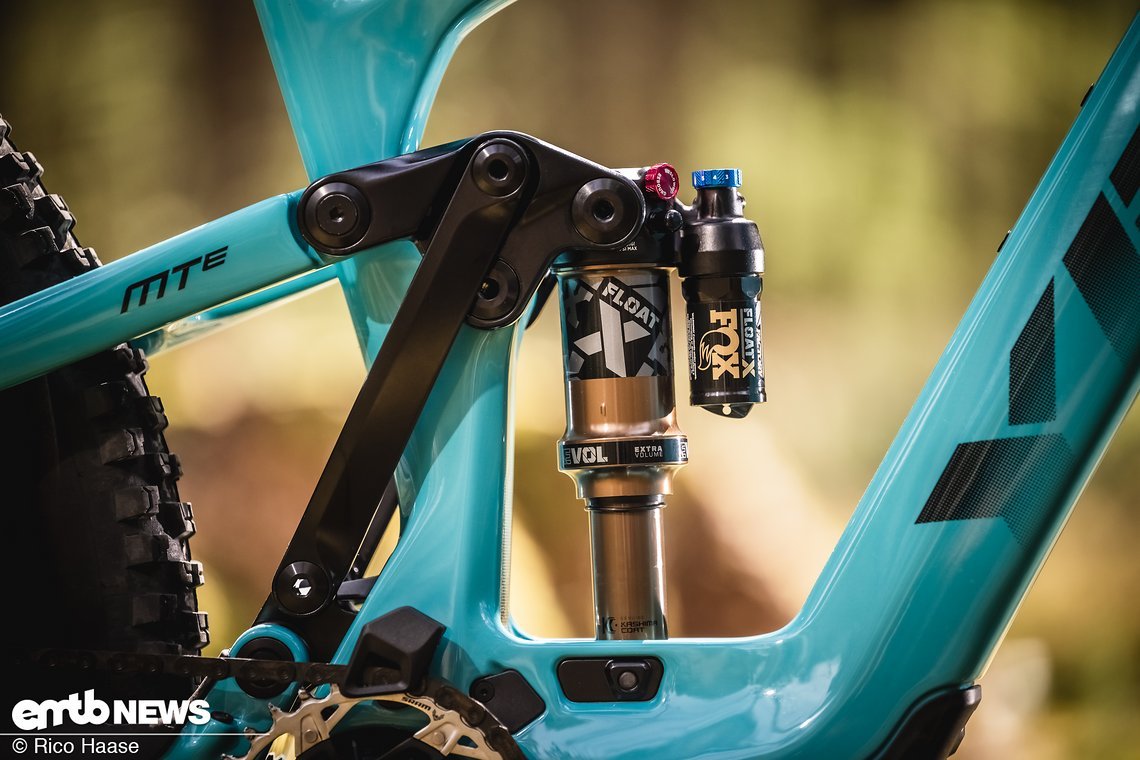

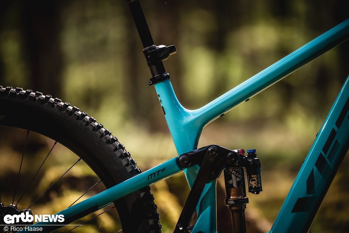

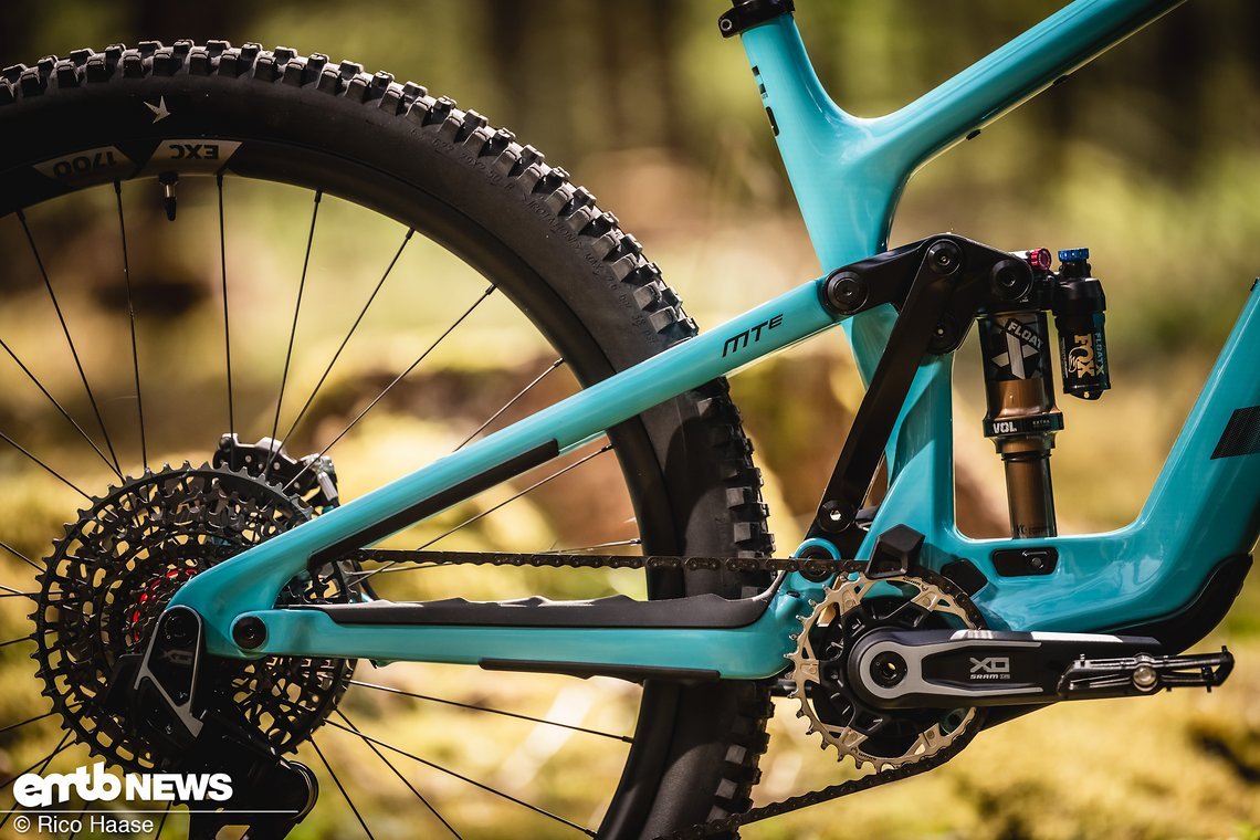

Herzstück des Rahmens ist einerseits der Sixfinity-Hinterbau
# Herzstück des Rahmens ist einerseits der Sixfinity-Hinterbau – der Sechsgelenker soll laut Yeti ein besonders präzises Abstimmen der Hinterbau-Kinematik ermöglichen.

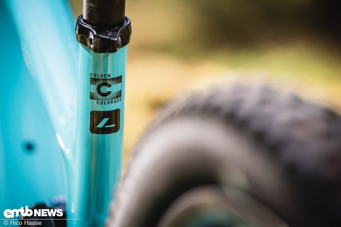

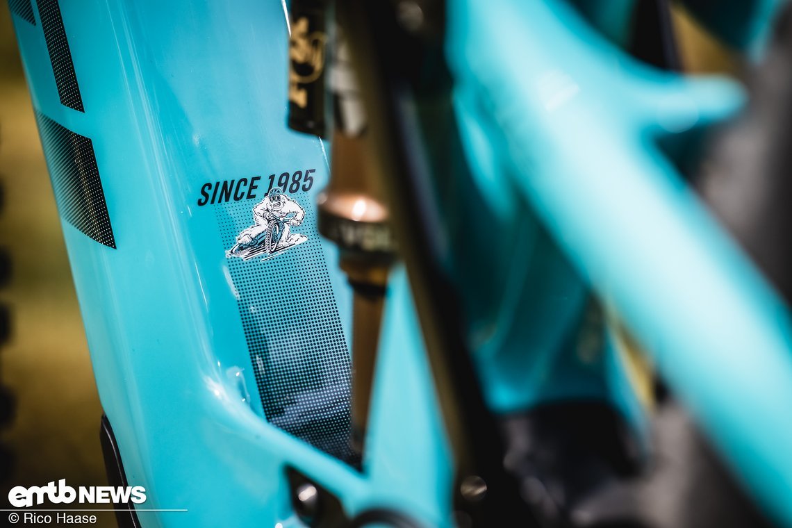

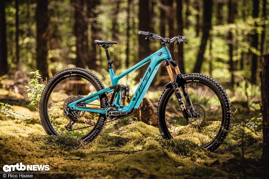

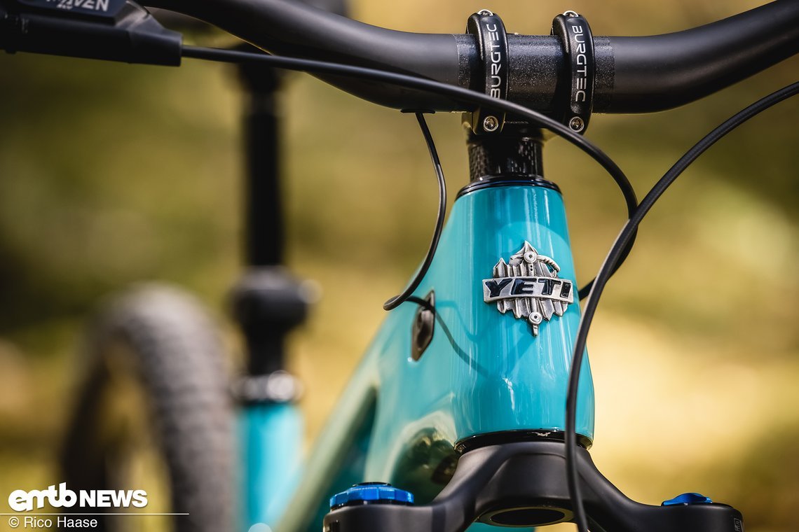

Ohne Headbadge und türkisen Lack wäre das MTe kein waschechtes Yeti
# Ohne Headbadge und türkisen Lack wäre das MTe kein waschechtes Yeti
Der Traditionshersteller ist seit 1985 im Geschäft, führt seit 2025 auch einen Standort in Deutschland.
# Der Traditionshersteller ist seit 1985 im Geschäft, führt seit 2025 auch einen Standort in Deutschland.

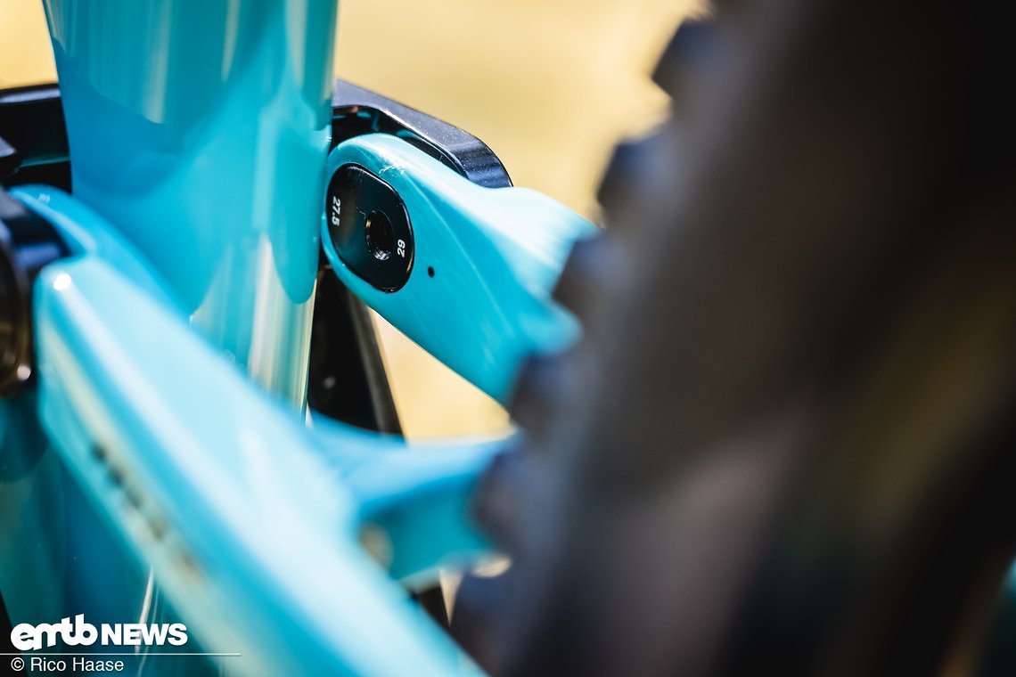

Full 29 oder Mullet-Laufradkonfiguration gefällig?
# Full 29 oder Mullet-Laufradkonfiguration gefällig? – Dank Flipchip zwischen Rocker und Sitzstrebe ist das Yeti MTe mit beidem Kompatibel.

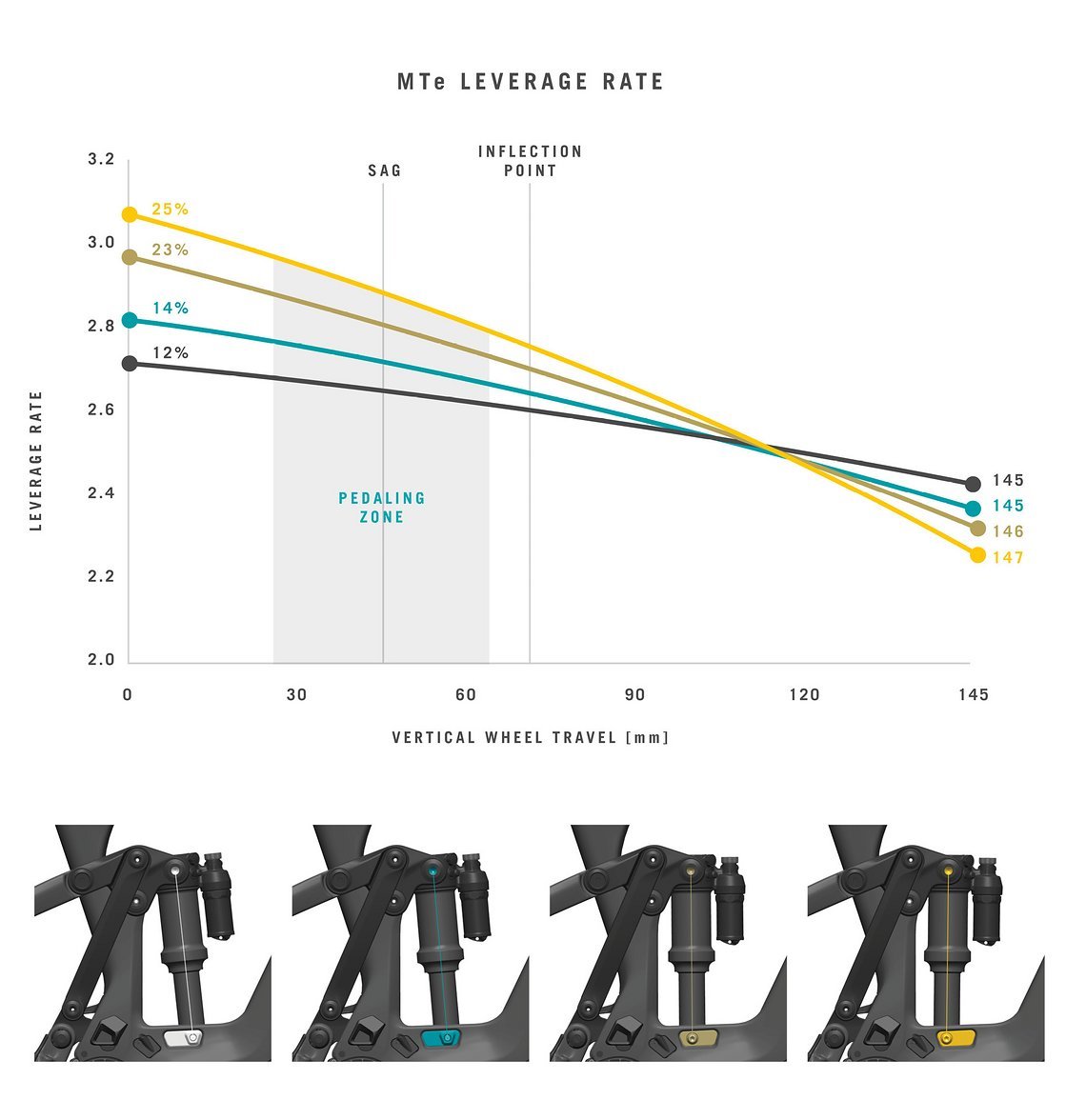

Im Bereich Kinematik gibt es noch einen zweiten Flip-Chip, mit dem sich die Endprogression des Hinterbaus anpassen lässt. 12 %, 14 %, 23 % oder 25 % Progression gibt es zur Wahl – ein breites Spektrum, das voraussichtlich verschiedenste Dämpfer-Typen ermöglicht und eine gute Tuning-Bandbreite bieten dürfte.
Der Kurvenverlauf der Kennlinie lässt einen leicht ansteigenden Progressionsverlauf durch den Federweg vermuten. Mit 105 % fällt der Anti-Squat im Klettergang nicht besonders hoch aus, dürfte den Hinterbau aber ausreichend beruhigen. Keine wilden Sachen gibt es im Bereich Bremsverhalten: Der Anti-Squat wandert von 64 % bis 69 % und zurück auf 61 % – bleibt also in einer kleinen Range und dürfte für ein berechenbares Verhalten auf der Bremse sorgen.

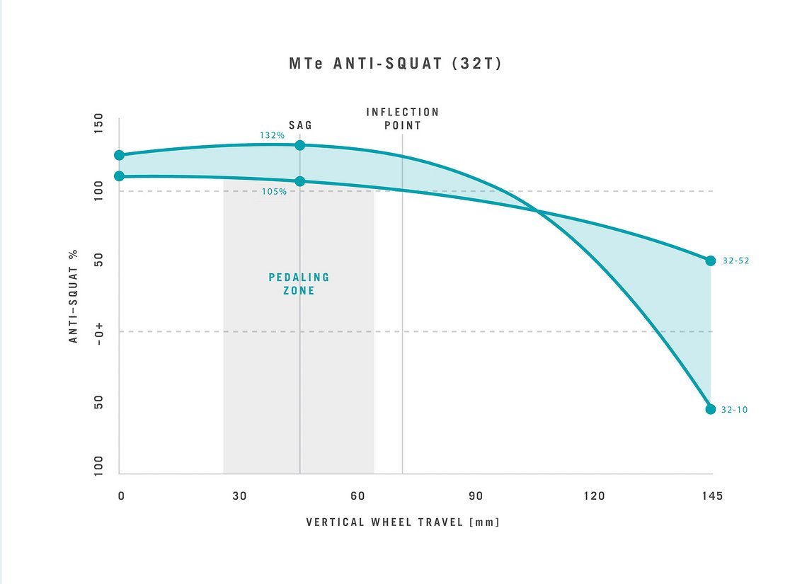

In den Klettergängen liegt der Anti-Squat nahe der 100-%-Marke
# In den Klettergängen liegt der Anti-Squat nahe der 100-%-Marke – damit dürfte der Hinterbau beruhigt, aber Traktionsstark bleiben.

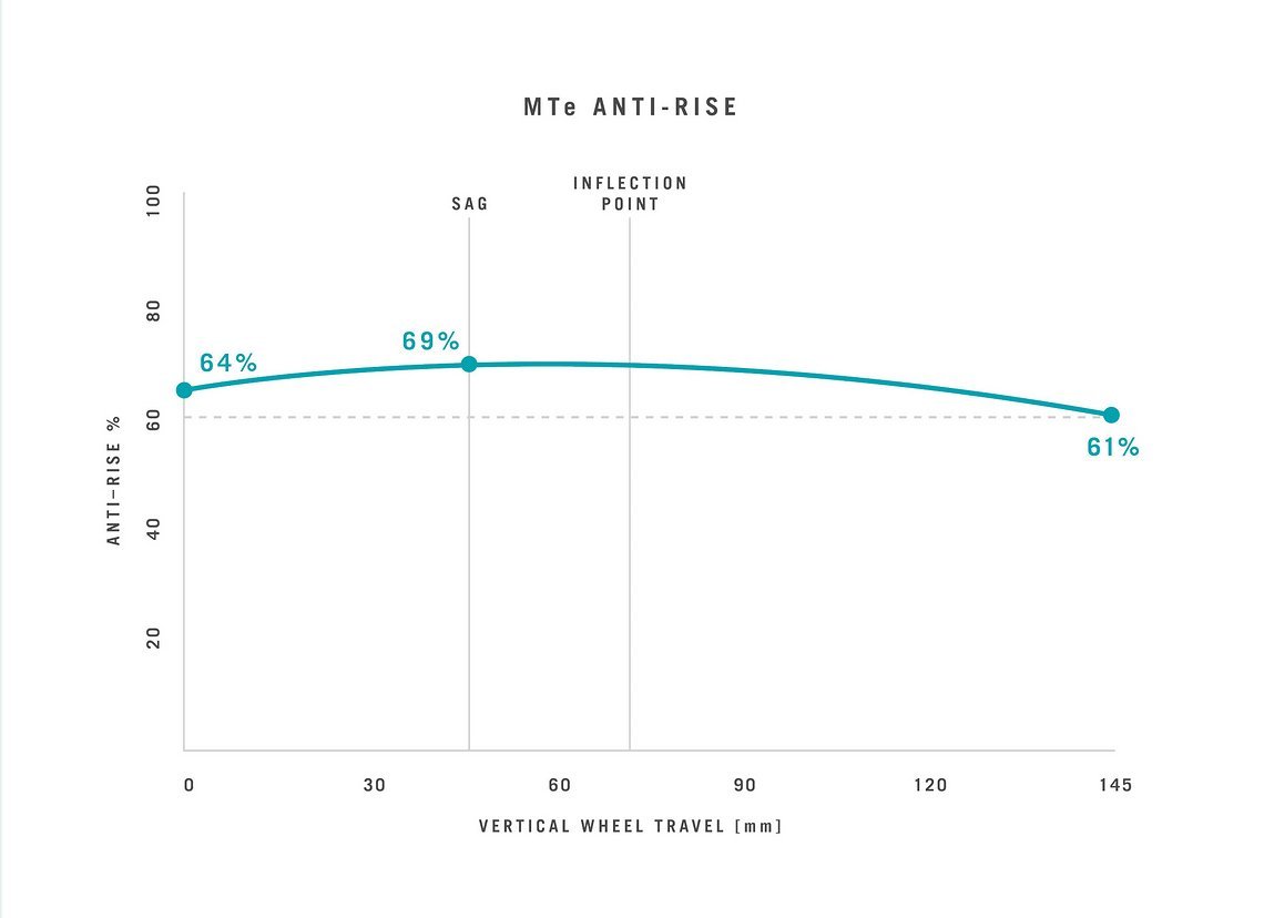

Der Anti-Rise legt am Yeti MTe recht konstant
# Der Anti-Rise legt am Yeti MTe recht konstant – damit sollte sich das Rad auf der Bremse aktiv und berechenbar anfühlen.
Mit vier Flipchip-Positionen lässt sich die Endprogression steuern
# Mit vier Flipchip-Positionen lässt sich die Endprogression steuern – der Progressionsaufbau sieht laut Kurve gelungen aus.

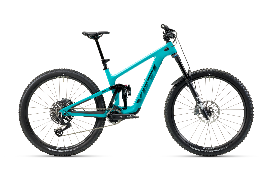

Yeti MTe T3 2025
# Yeti MTe T3 2025 – Motor: TQ HPR60 | Akkukapazität: 580 Wh | Federweg v/h: 160/145 mm | Gewicht: 20,0 kg (Rahmengröße L, von eMTB-News gewogen) | Preis: 12.500 € (UVP).

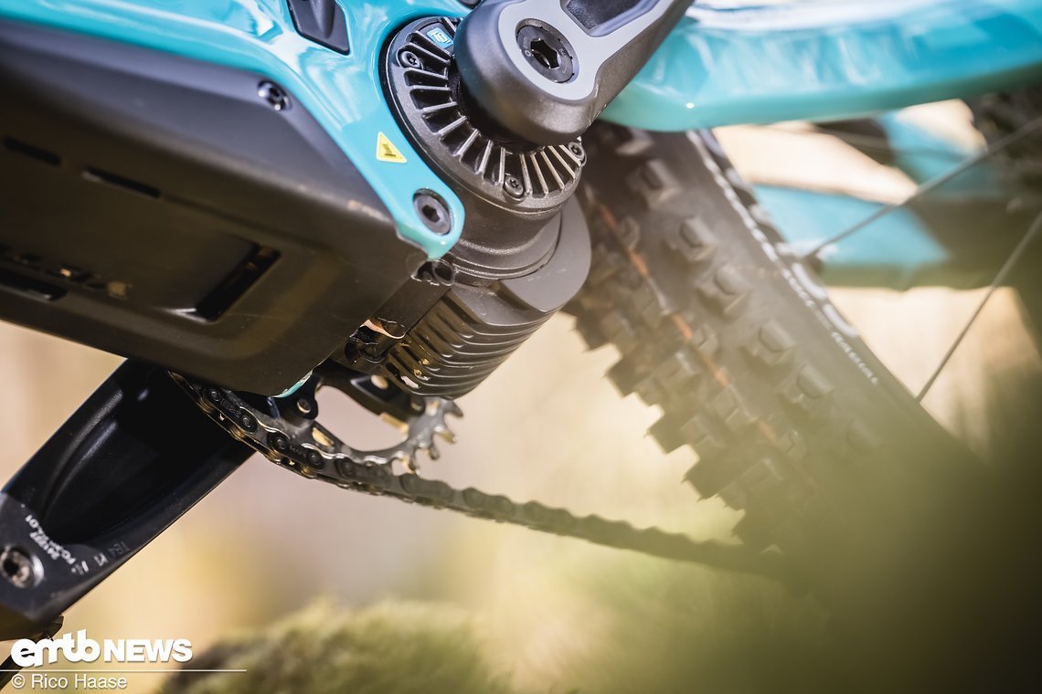

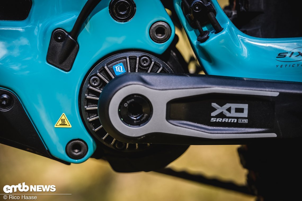

Nahezu gleiches Gehäuse, aber etwas mehr Power – das verspricht der neue TQ-HPR60, der im Mountainbikebereich den HPR50 ablösen könnte. Etwas mehr Dampf hat der Motor nur im übertragenen Sinne – damit physikalisch nichts dampft, werden neue, große Kühlrippen am Gehäuse eingesetzt – das ist auch schon die einzige Änderung, was den Bauraum angeht.
Hallo TQ-HPR60 – der neue Motor von TQ-Systems baut auf altem Gehäuse, mit zusätzlichen Kühlrippen, bleibt unter 2 kg Gewicht und bei seiner äußerst kompakten Bauform.
# Hallo TQ-HPR60 – der neue Motor von TQ-Systems baut auf altem Gehäuse, mit zusätzlichen Kühlrippen, bleibt unter 2 kg Gewicht und bei seiner äußerst kompakten Bauform. – Leistungsseitig macht der Motor den Sprung von 300 W auf 350 W und von 50 Nm auf 60 Nm.
Mehr Dampf gibt es aber bei den Leistungsdaten: Bis zu 350 W Unterstützung liefert der Motor nun und damit 50 W mehr als der HPR50. Im Vergleich zum Vorgänger ist außerdem das maximale Drehmoment von 50 Nm auf 60 Nm gestiegen. Damit bleibt TQ weiterhin im eher natürlich anmutenden Minimal-Assist-Bereich. Ferner setzt TQ jetzt auf ein Farbdisplay ein, das weiterhin im Oberrohr integriert die wichtigsten Leistungsdaten anzeigen kann.

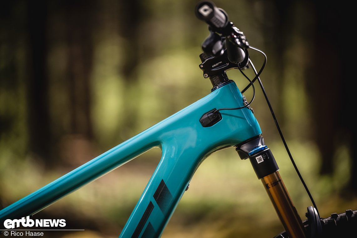

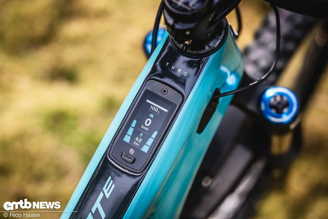

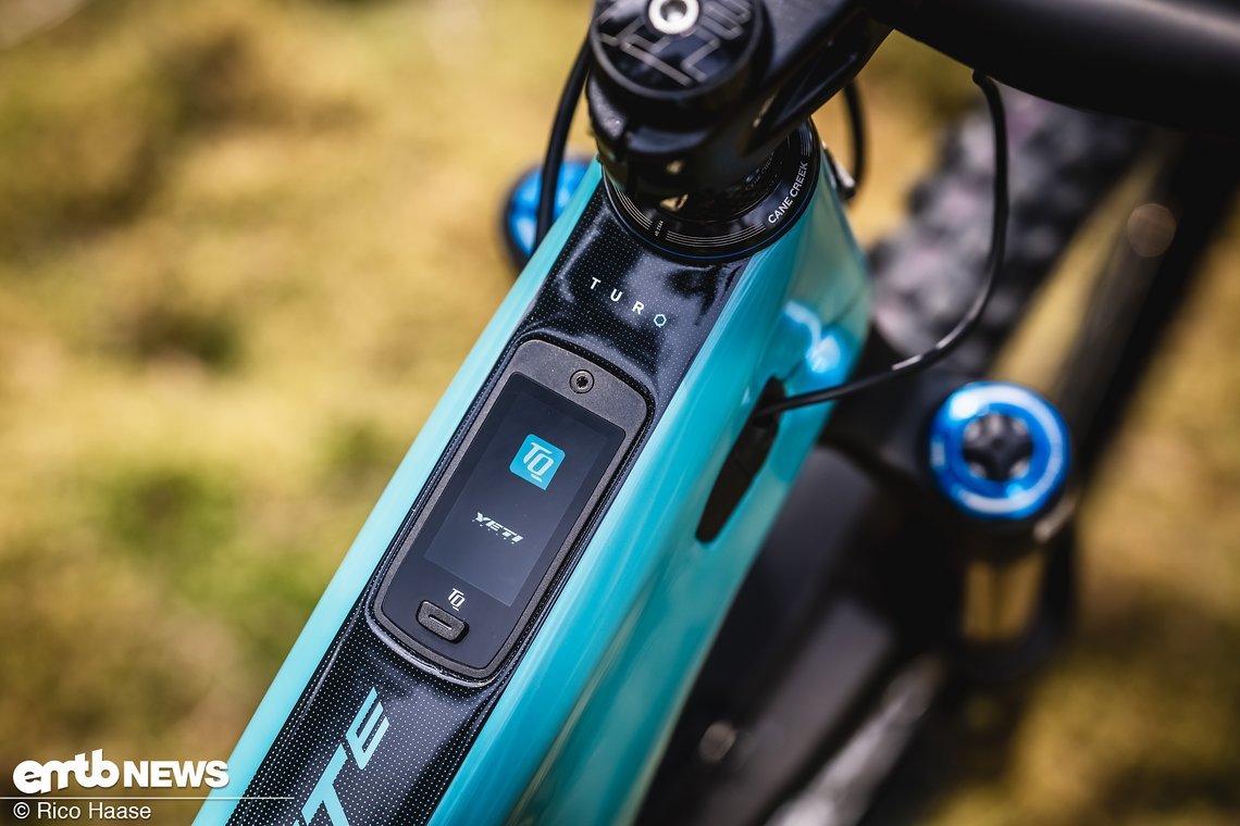

Das neue Display setzt auf Farbe!
# Das neue Display setzt auf Farbe!
Es ist weiterhin dezent ins Oberrohr integriert.
# Es ist weiterhin dezent ins Oberrohr integriert.

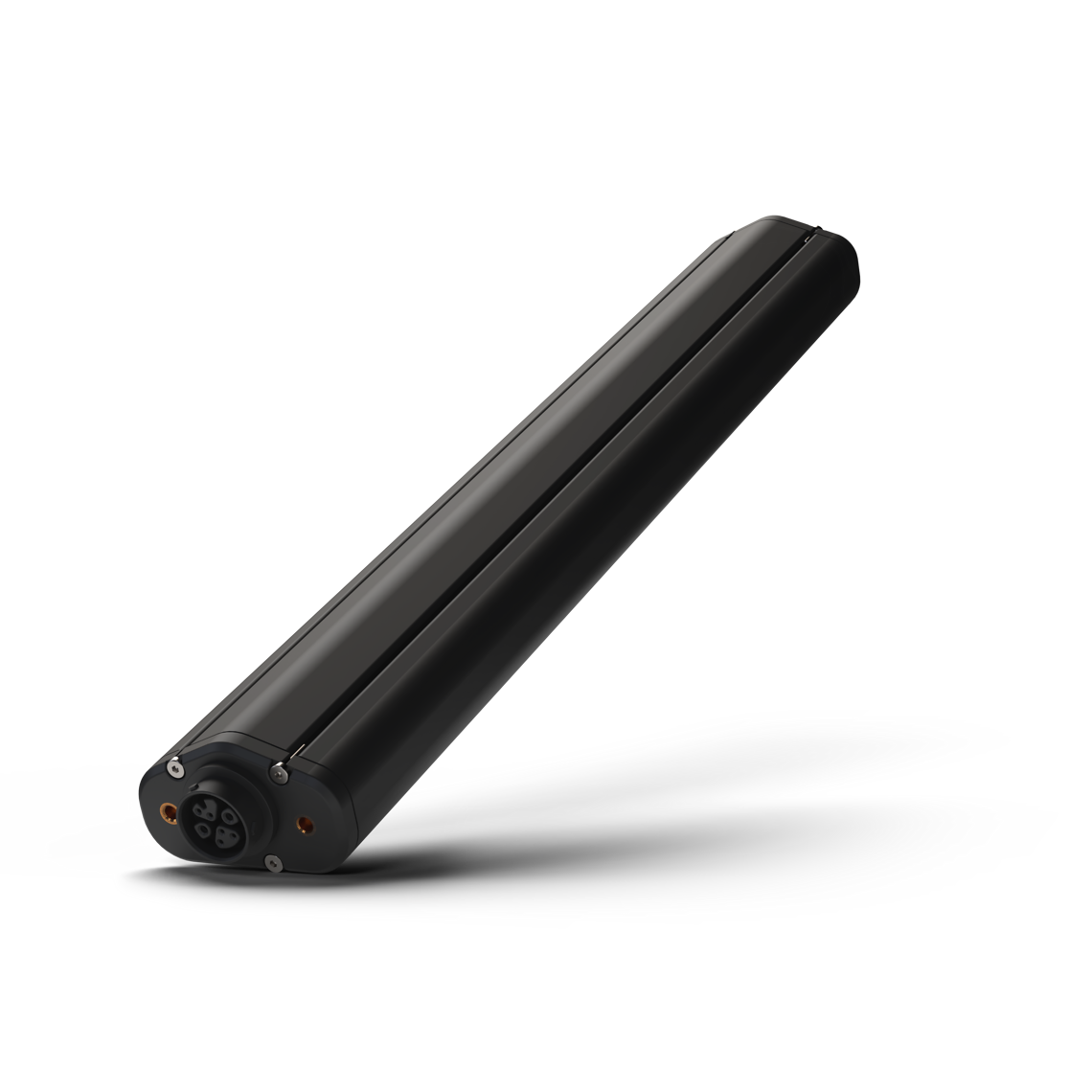

Bereits etwas länger auf dem Markt ist der 580-Wh-Akku, der im Yeti MTe zum Einsatz kommt – zumindest in zwei der drei Ausstattungsvarianten. Das ultraleichte T4-Modell, das – laut Hersteller – nur 17,5 kg auf die Waage bringt, setzt auf den kompakten 290-Wh-Akku.
TQ Component 580Wh-Battery
# TQ Component 580Wh-Battery

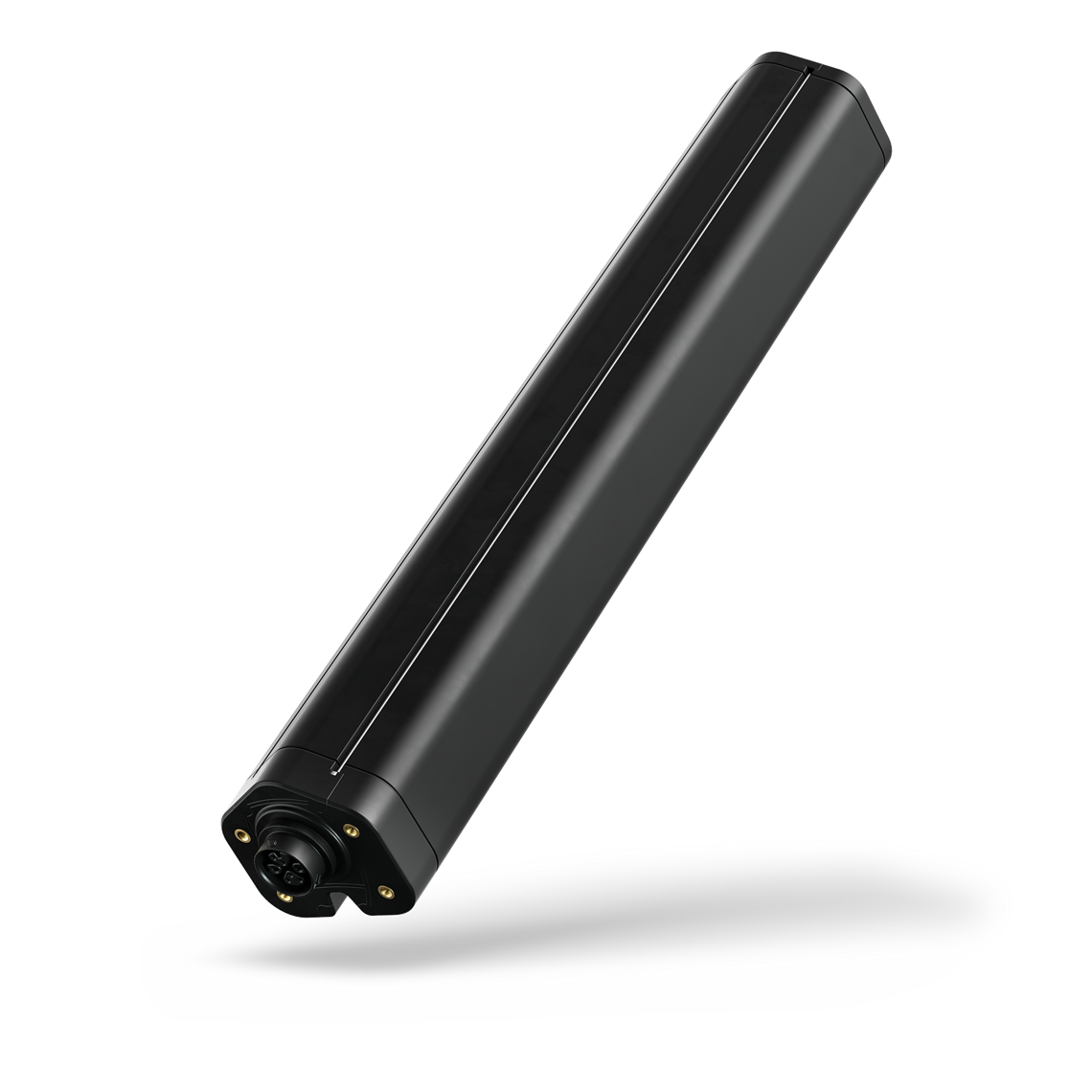

TQ Component 290Wh-Battery
# TQ Component 290Wh-Battery

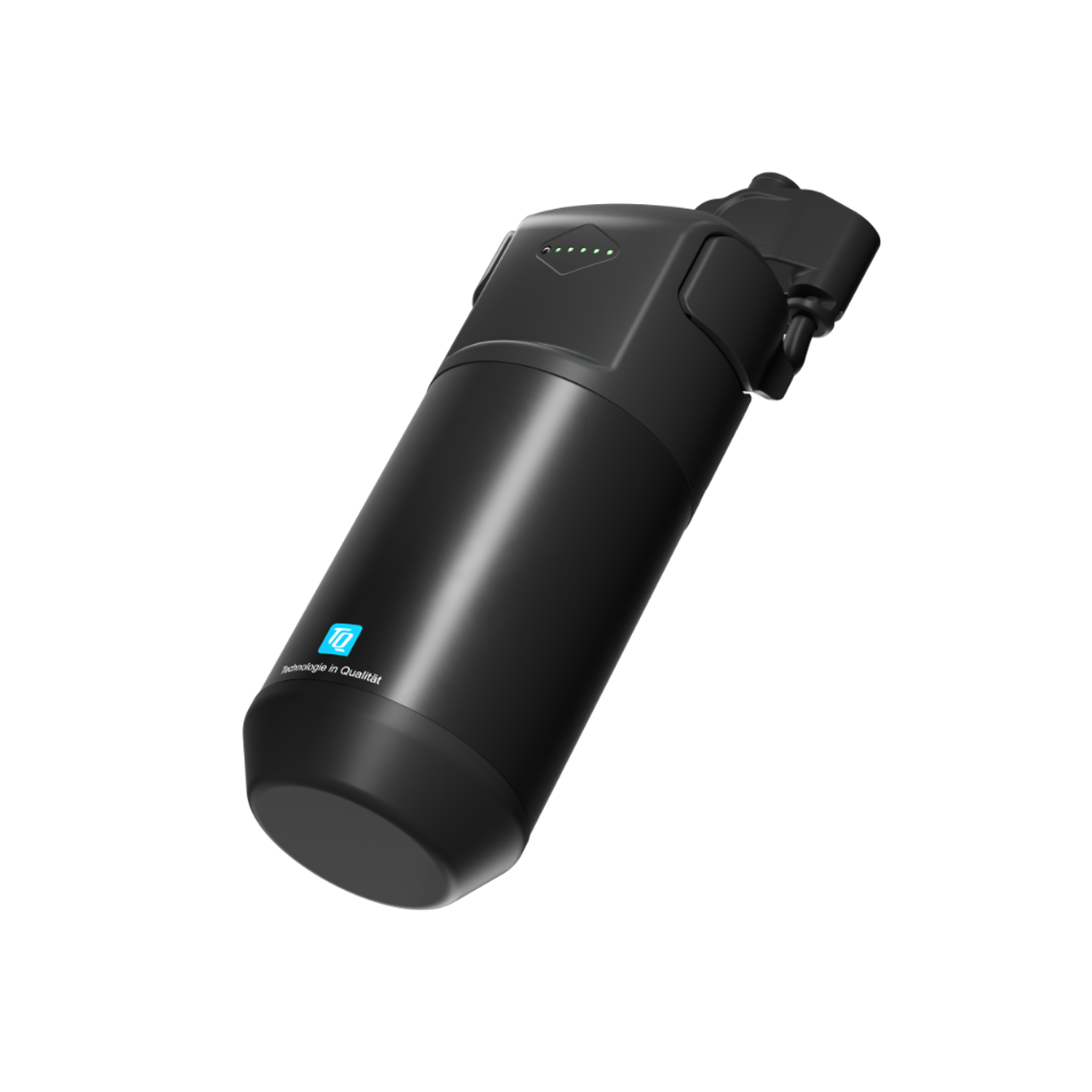

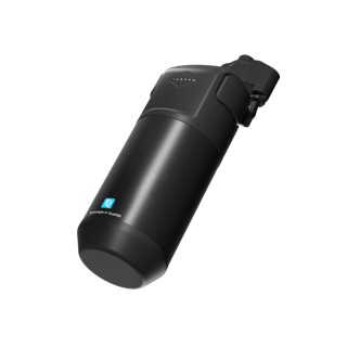

TQ Component 160Wh-RangeExtender
# TQ Component 160Wh-RangeExtender

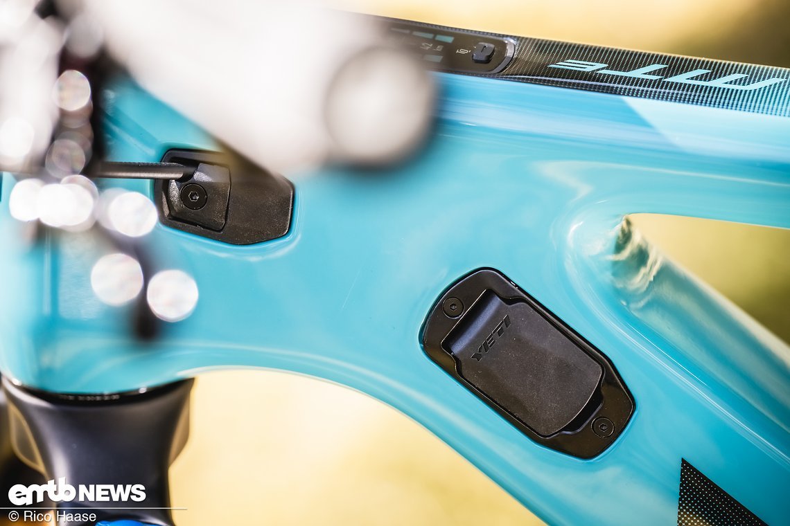

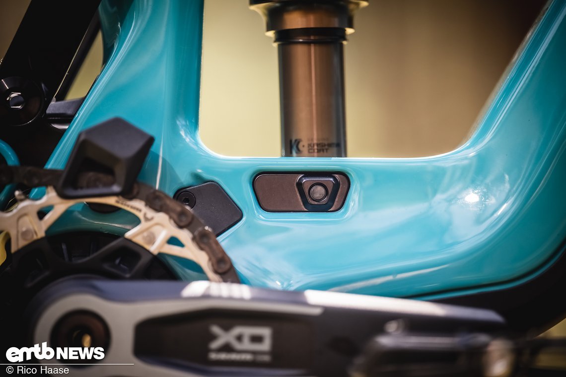

Unter dem integrierten Rahmenschutz vor dem Tretlager versteckt sich eine Öffnung, durch die der Akku entnommen werden kann. Wie bei TQ bekannt, kann der Range Extender ohne Probleme verwendet werden – bei Yeti jedoch nur ab Rahmengröße M bis XL.
Am MTe kann man wahlweise das Ladegerät direkt anschließen…
# Am MTe kann man wahlweise das Ladegerät direkt anschließen…
…oder den Akku nach entfernen des Covers am Unterrohr-Knick entnehmen.
# …oder den Akku nach entfernen des Covers am Unterrohr-Knick entnehmen.

Beim nahezu durchgängigen Sitzrohr ist viel Platz für lange Dropperposts, die Sitzrohre sind moderat lang gestaltet. Ab 390 mm in S geht es bis 460 mm in XL. Auch beim Sitzwinkel bleibt man bei einem moderaten Wert, 77° effektiv, durch einen leichten Sitzrohrversatz, ca. 71° real, – wer lange Beine hat, wird auf seiner Sitzhöhe effektiv einen flacheren Sitzwinkel bekommen.
Angemessene Sitzrohrlängen mit großzügiger Einstecktiefe und 77° effektivem Sitzwinkel klingen super
# Angemessene Sitzrohrlängen mit großzügiger Einstecktiefe und 77° effektivem Sitzwinkel klingen super – durch einen Sitzrohrversatz könnte bei Menschen mit langen Beinen der effektive Sitzwinkel flacher ausfallen.

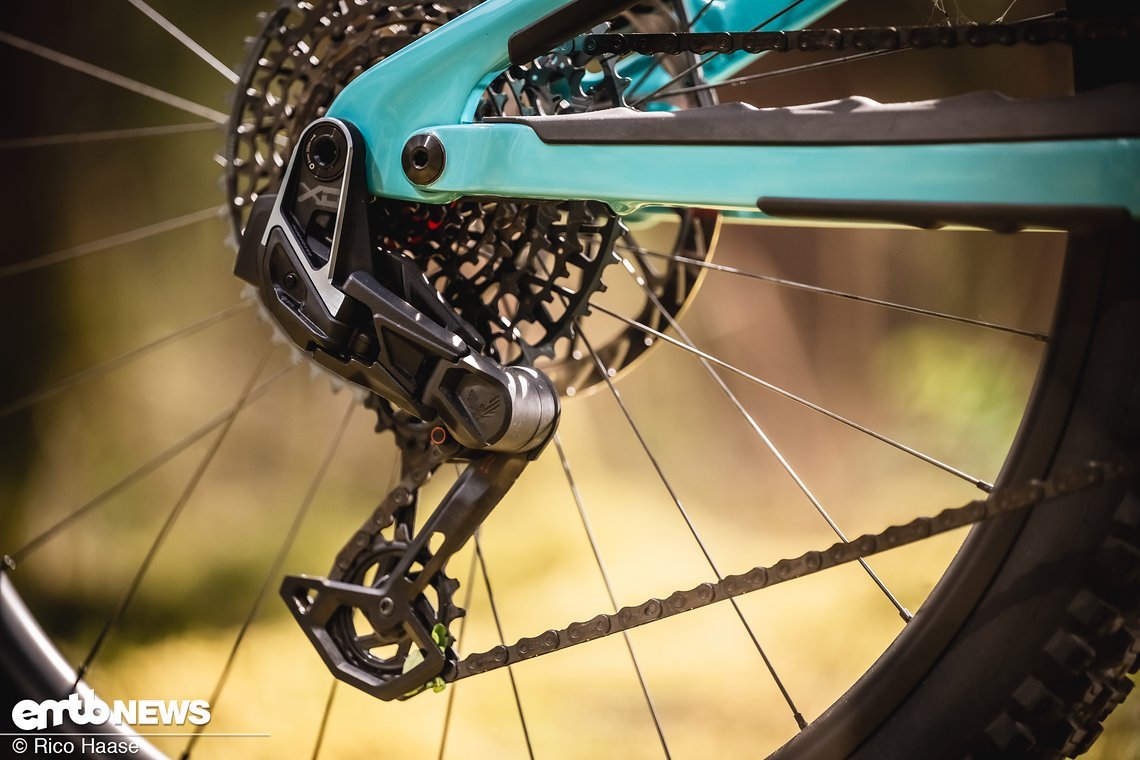

UDH killed the Chainstay-Flipchip – der Einsatz des Universellen Schaltauges erschwert den Einsatz von Verstelllösungen an der Hinterradachse
# UDH killed the Chainstay-Flipchip – der Einsatz des Universellen Schaltauges erschwert den Einsatz von Verstelllösungen an der Hinterradachse – leider wachsen die Kettenstreben am Yeti MTe nicht mit – unserer Meinung nach passt das nicht ganz ins ansonsten modulare Konzept.
Durch alle Rahmengrößen hinweg messen die Kettenstreben 449 mm. Bei Yetis modularem Konzept und der Premium-Positionierung hätten wir uns hier vielleicht noch einen Flip-Chip oder eine mitwachsende Strebe gewünscht.

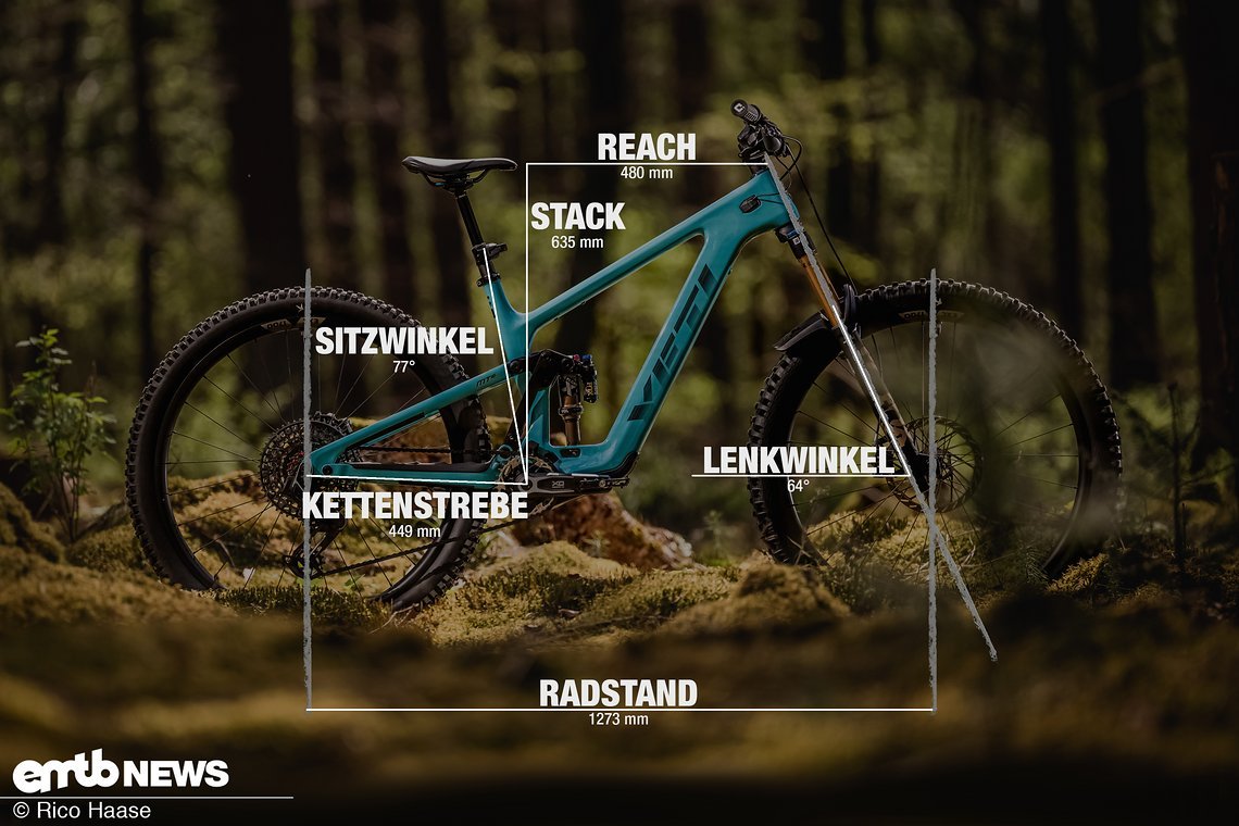

Yeti MTe mit Geometrieangaben in Rahmengroesse L
# Yeti MTe mit Geometrieangaben in Rahmengroesse L
Rahmengröße S M L XL
Laufradgröße 29″ 29″ 29″ 29″
Reach 430 mm 460 mm 480 mm 505 mm
Stack 615 mm 625 mm 635 mm 645 mm
STR 1,43 1,36 1,32 1,28
Lenkwinkel 64° 64° 64° 64°
Sitzwinkel, effektiv 77° 77° 77° 77°
Sitzwinkel, real 71° 71,1° 71,3° 71,5°
Oberrohr (horiz.) 572 mm 604 mm 627 mm 654 mm
Steuerrohr 93 mm 104 mm 115 mm 126 mm
Sitzrohr 390 mm 420 mm 440 mm 460 mm
Überstandshöhe 722 mm 742 mm 742 mm 742 mm
Kettenstreben 449 mm 449 mm 449 mm 449 mm
Radstand 1.213 mm 1.248 mm 1.273 mm 1.303 mm
Tretlagerhöhe 342 mm 342 mm 342 mm 342 mm
Einbauhöhe Gabel 576 mm 576 mm 576 mm 576 mm
Gabel-Offset 44 mm 44 mm 44 mm 44 mm
Federweg (hinten) 160 mm 160 mm 160 mm 160 mm
Federweg (vorn) 145 mm 145 mm 145 mm 145 mm

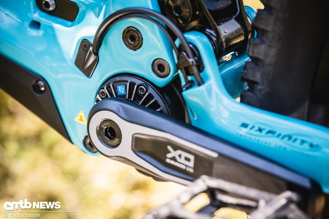

Angetrieben wird mit der X0 Eagle Transmisson und dem HPR60
# Angetrieben wird mit der X0 Eagle Transmisson und dem HPR60

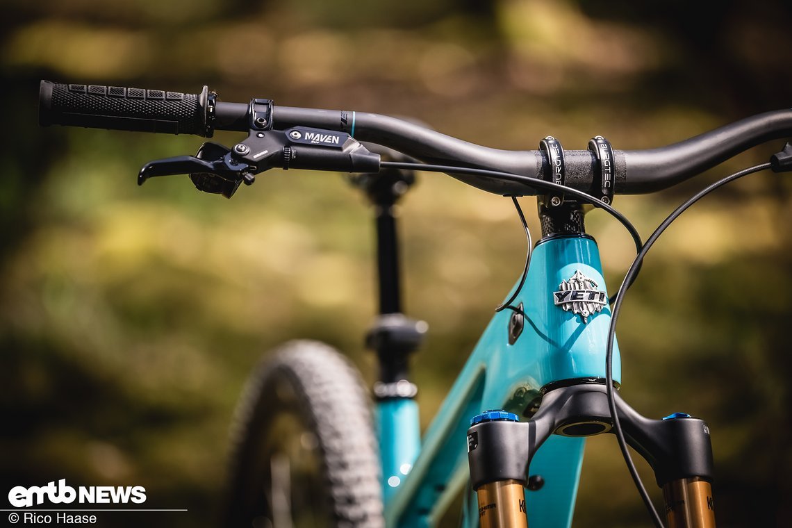

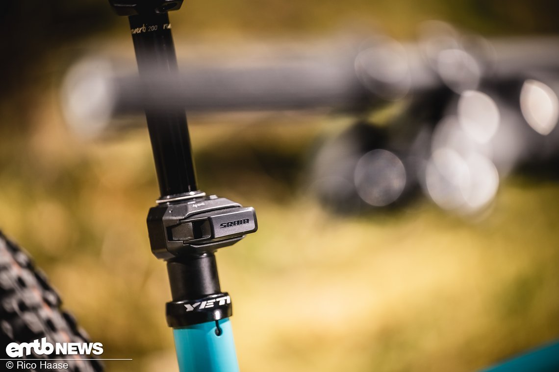

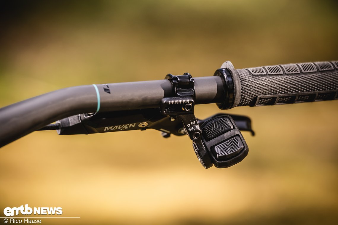

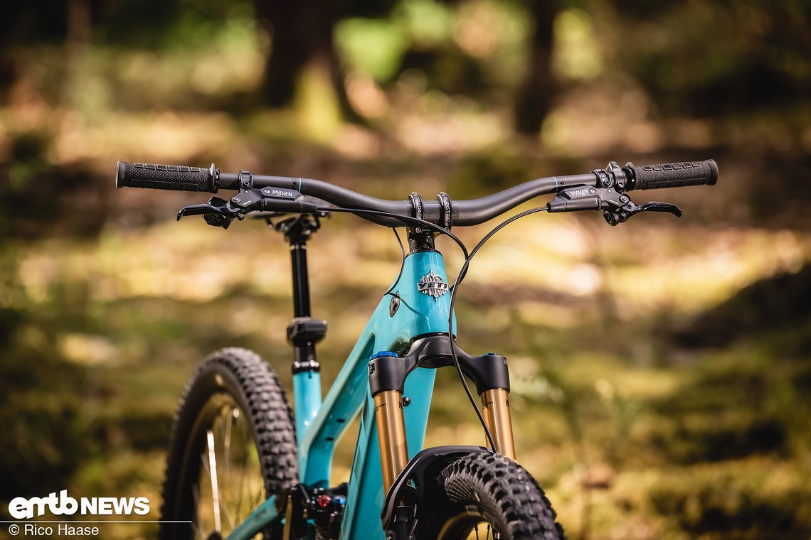

Das Cockpit ist dank AXS-Schaltung und AXS Dropperpost recht sauber.
# Das Cockpit ist dank AXS-Schaltung und AXS Dropperpost recht sauber.
Das cleane Cockpit wird durch Yetis neuen Lenker mit interner Kabelführung für die Motor-Remote-Kabel zusätzlich gestützt.
# Das cleane Cockpit wird durch Yetis neuen Lenker mit interner Kabelführung für die Motor-Remote-Kabel zusätzlich gestützt.

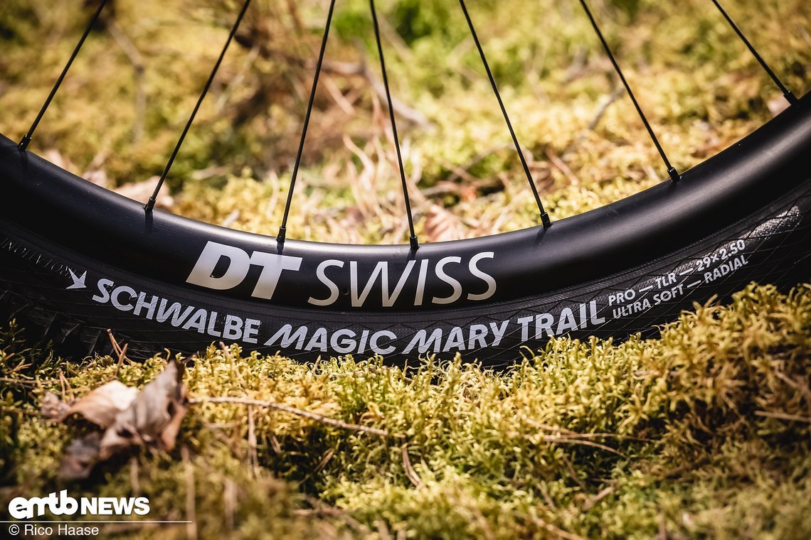

Carbon-Laufräder mit … Schwalbe-Reifen?
# Carbon-Laufräder mit … Schwalbe-Reifen? – Radial statt gelbem Schriftzug – Frage an die älteren unter uns – gabs das schon mal?

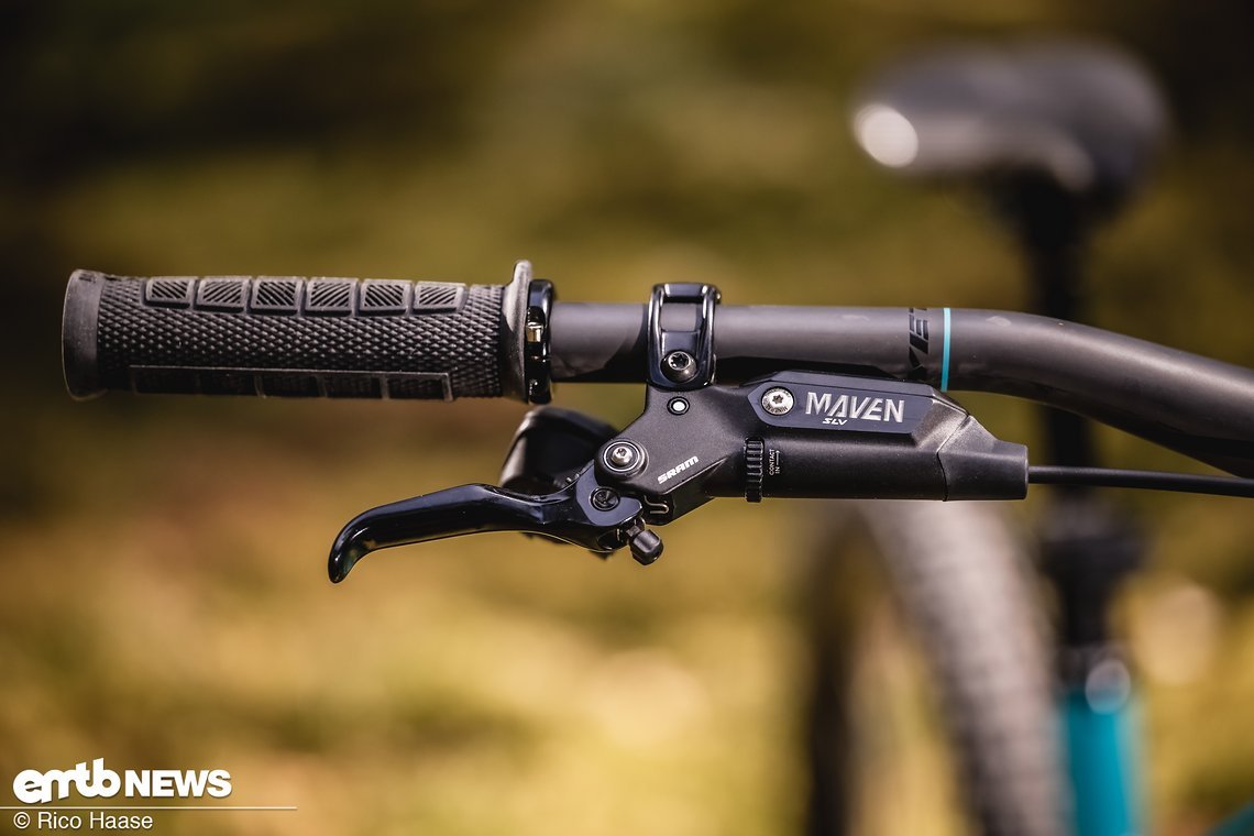

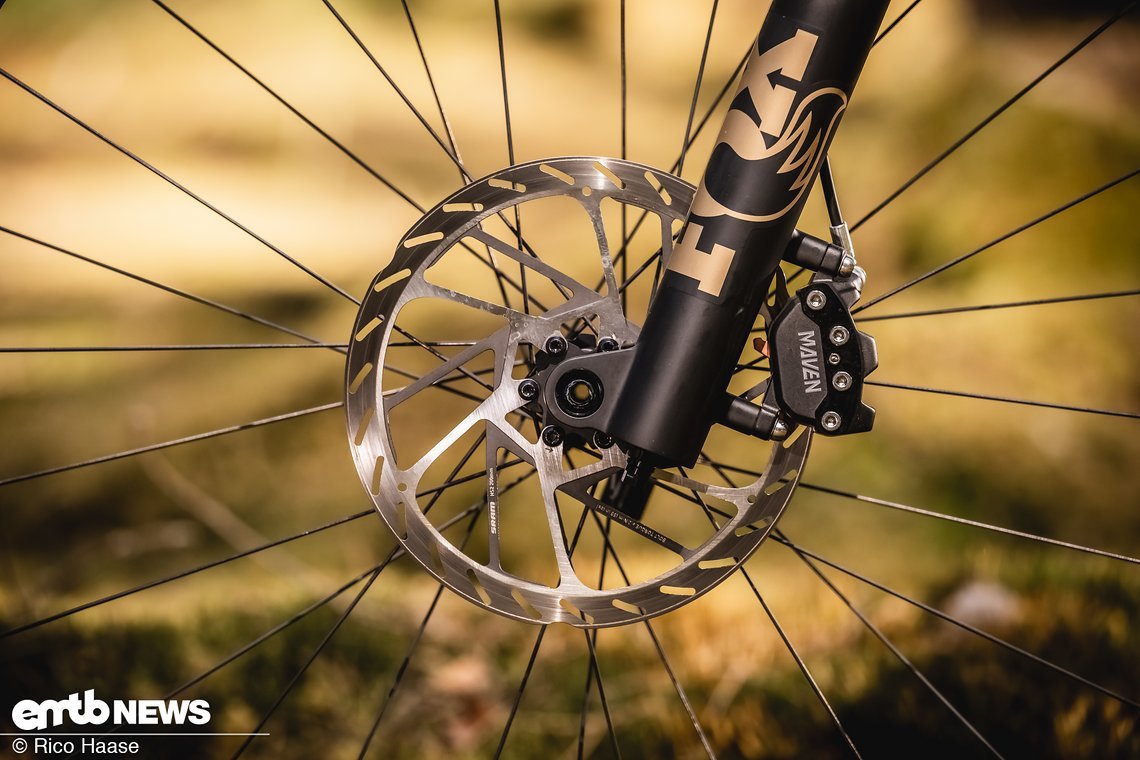

Gebremst wird mit SRAM-Bremsen
# Gebremst wird mit SRAM-Bremsen – am T4-Modell mit der leichteren Motive, am T3- und C2-Modell mit der Maven.

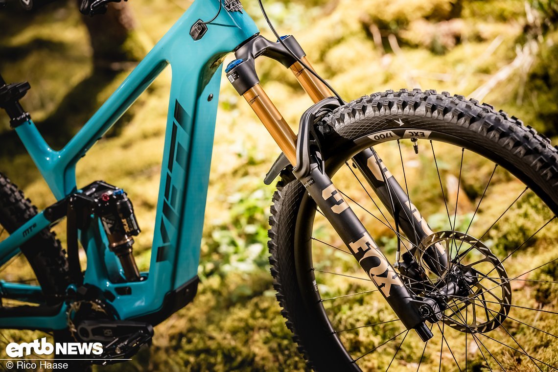

RahmenYeti MTe C-Series, 145 mmYeti MTe T-Series, 145 mmYeti MTe T-Series, 145 mm
GabelFOX PERFORMANCE 36 160MMFOX FACTORY 36 GRIP X2 160MMFOX FACTORY 36 GRIP X 160MM
DämpferFOX PERFORMANCE FLOAT XFOX FACTORY FLOAT XFOX FACTORY FLOAT

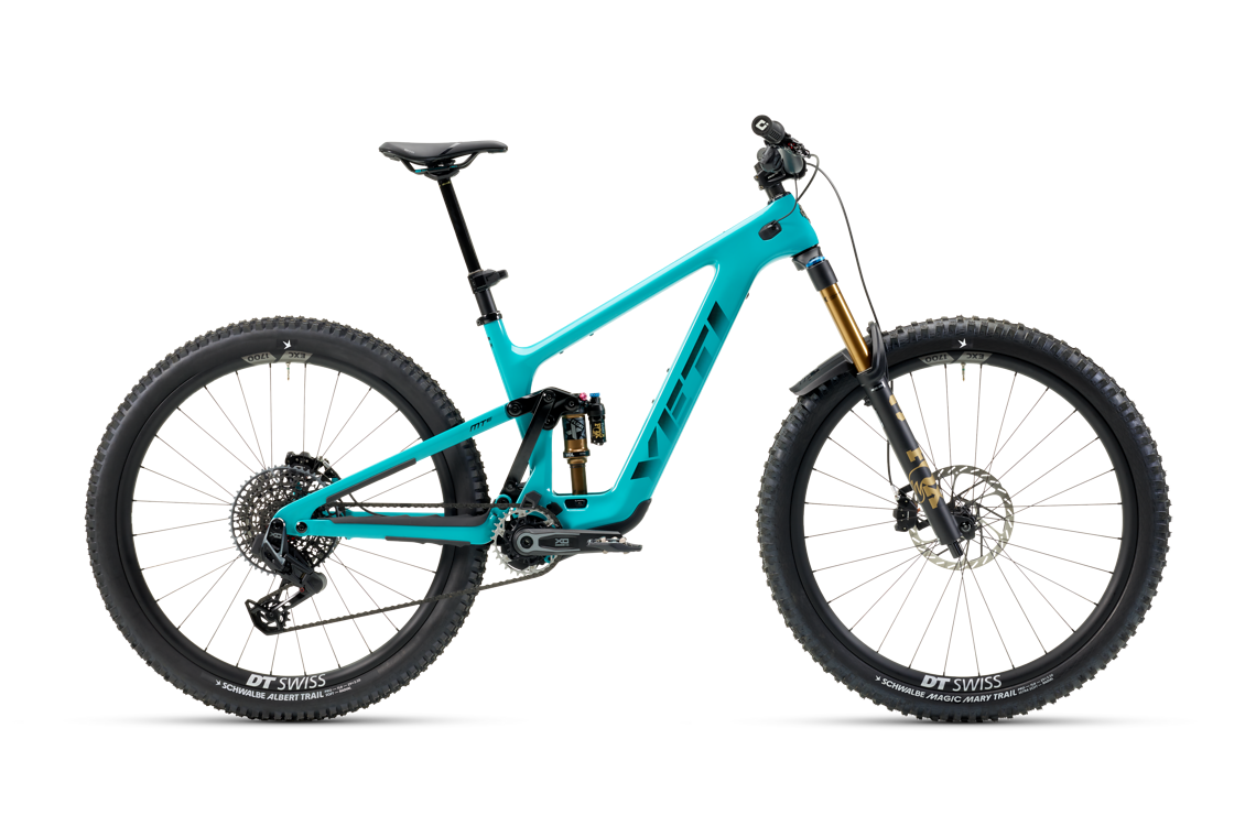

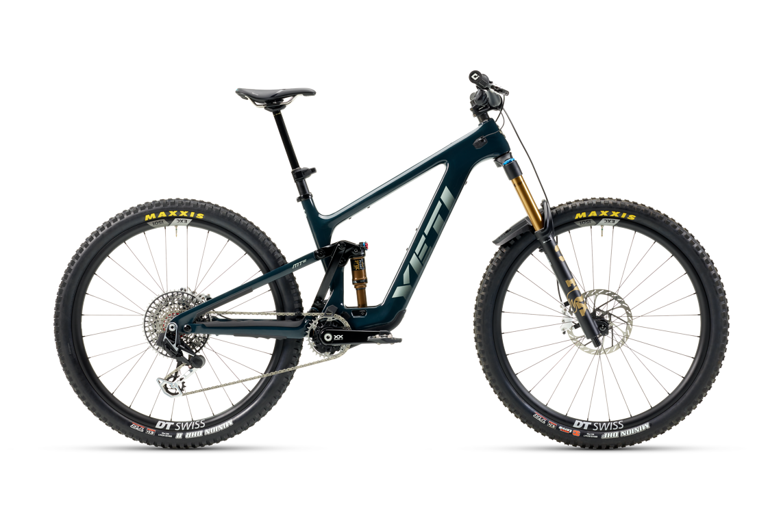

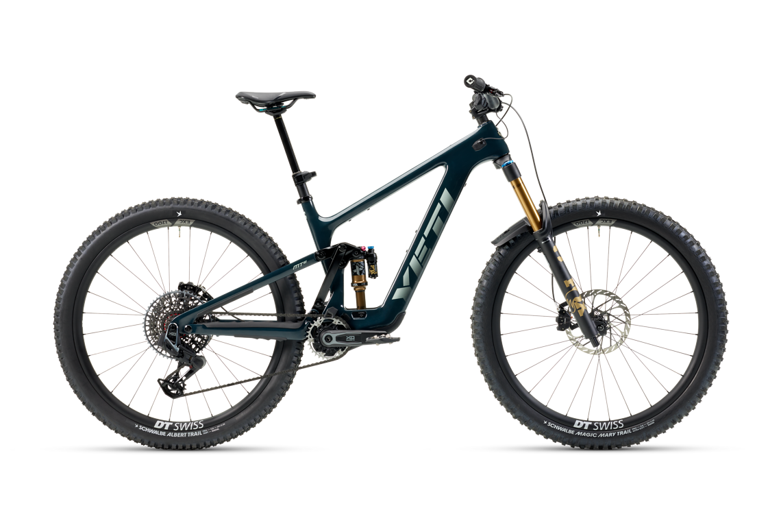

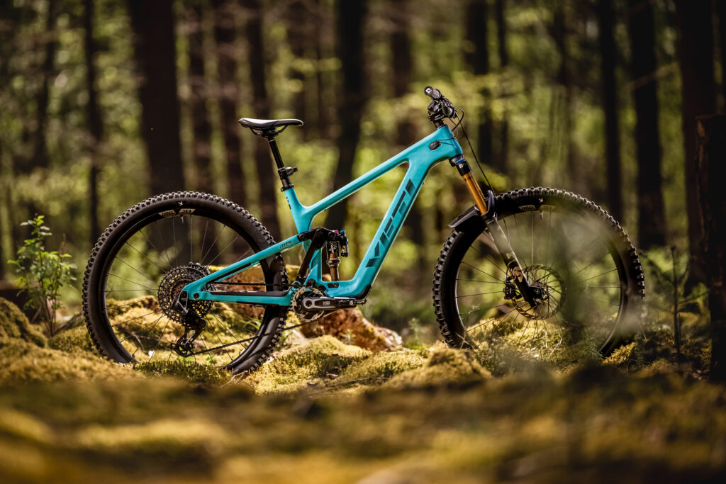

MY26 YetiCycles MTe T4 XX Turq – leichte 17,5 kg, satte 13.900 €
# MY26 YetiCycles MTe T4 XX Turq – leichte 17,5 kg, satte 13.900 € – kleiner 290-Wh-Akku und leichte Komponenten verschaffen den Gewichtsvorteil.
MY26 YetiCycles MTe T4 XX Midnight – leichte 17,5 kg, satte 13.900 €
# MY26 YetiCycles MTe T4 XX Midnight – leichte 17,5 kg, satte 13.900 € – das MTe T4 setzt auf funktionellen Leichtbau.

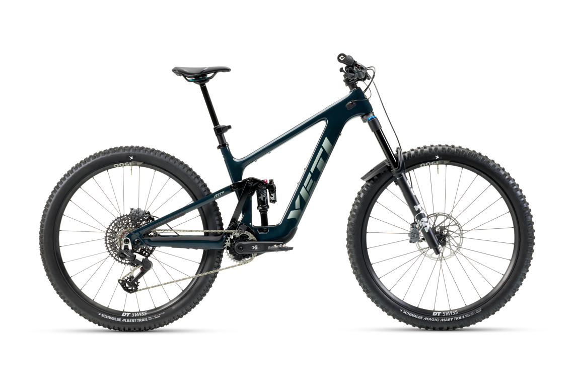

MY26 YetiCycles MTe T3 XO Midnight – 19,6 kg, stabile 12.500 €
# MY26 YetiCycles MTe T3 XO Midnight – 19,6 kg, stabile 12.500 € – großer 580-Wh-Akku, stärker auf die Abfahrt getrimmte Ausstattung.
MY26 YetiCycles MTe T3 XO Turq – 19,6 kg, stabile 12.500 €
# MY26 YetiCycles MTe T3 XO Turq – 19,6 kg, stabile 12.500 € – erstmals setzt Yeti auch auf Schwalbe-Reifen ab Werk.

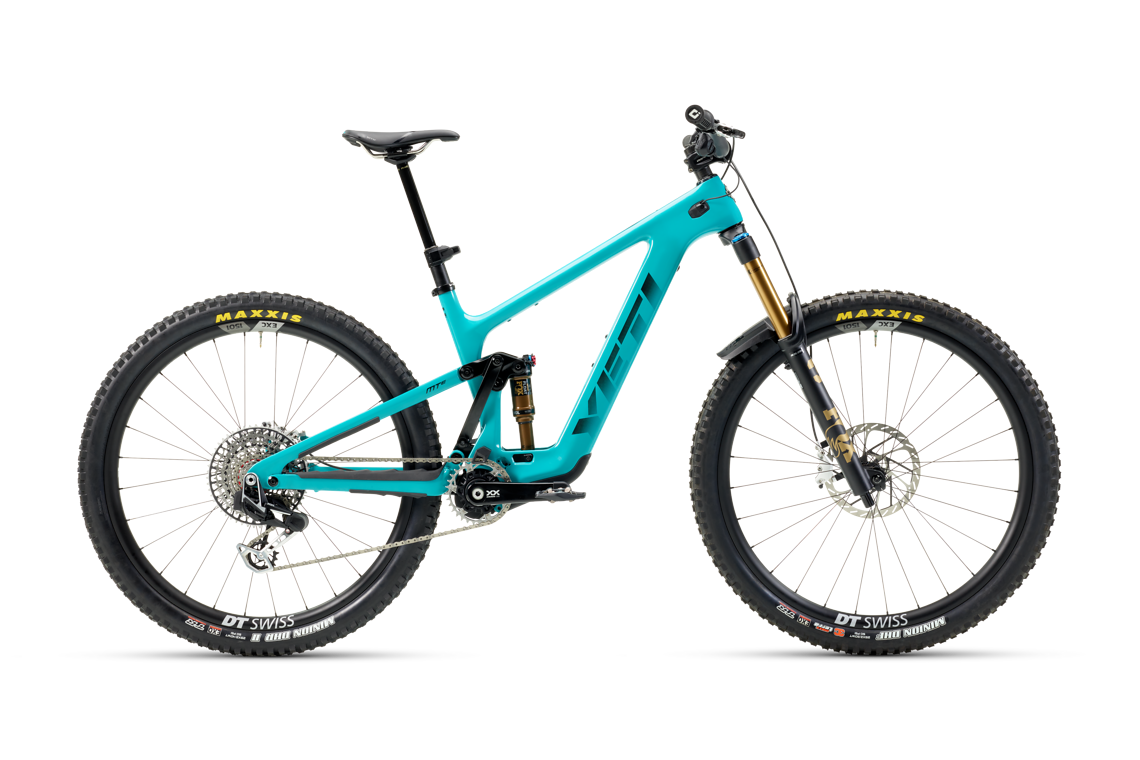

MY26 YetiCycles MTe C2 90 Turq – 20,1 kg, 9.700 €
# MY26 YetiCycles MTe C2 90 Turq – 20,1 kg, 9.700 € – das Einstiegsmodell setzt auf den C-Series-Rahmen ohne Vectran-Fasern.
MY26 YetiCycles MTe C2 90 Midnight – 20,1 kg, 9.700 €
# MY26 YetiCycles MTe C2 90 Midnight – 20,1 kg, 9.700 € – der Preis ist für die gebotene Ausstattung auf jeden Fall ziemlich saftig.

Im neuen Yeti MTe werkelt ein TQ-HPR60, der mit etwas mehr Power auch steilere Rampen hinaufkommt.
# Im neuen Yeti MTe werkelt ein TQ-HPR60, der mit etwas mehr Power auch steilere Rampen hinaufkommt.
Beginnen möchte ich mit dem ersten Eindruck, denn schon im Stand weiß das Yeti MTe mit dem schlanken, zeitlosen Carbonrahmen und der stilvollen Dynamik zu gefallen. Keine Kanten, Sicken oder Ecken stören das Auge, alle Rohübergänge fließen harmonisch ineinander und machen dieses Bike zu einem echten Yeti. An der Front kommt es mit 160, am Heck mit 145 mm Federweg und rollt auf 29-Zoll-Laufrädern – wer möchte, kann es aber auch als Mullet fahren.
Beim Fahrwerk setzt unser Testbike – Ausstattungsvariante T3 – auf Fox Factory. An der Front kommt hier eine 36er mit Grip X2-Dämpfung zum Einsatz, die in ihrer Performance perfekt zu einem leichtfüßigen Trailbike dieses Kalibers passt. Die Gabel findet den perfekten Sweetspot aus Sensibilität, Steifigkeit und Performance und lässt sich zudem mittels Grip X2-Kartusche einfach und schnell abstimmen. Ebenso der Float X-Dämpfer am Heck, der bei diesem Federweg und dem anvisierten Einsatzzweck als reinrassiges Trailbike ganz ausgezeichnet in dieses E-MTB passt und perfekt mit der Federgabel harmoniert. Zwar verfügt das Yeti MTe nominell am Heck nur über 145 mm Federweg, aber in Verbindung mit dem feinfühligen, poppigen und dennoch sehr plushen Sixfinity-Hinterbau fühlt sich dies in ruppigerem Gelände immer nach Mehr an. Der Hinterbau reagiert sehr sensibel auf kleinere Schläge, bietet viel Gegenhalt im mittleren Federweg und wird zum Ende passend progressiv. Im Hinblick auf die Progression lässt sich das Heck sogar noch individualisieren. Hierfür packt Yeti einen Flip-Chip in die untere Dämpferaufnahme, die es jedem selbst überlässt, wie die Kennlinie ausfallen soll. Hier kann man von leichter bis hoher Progression mannigfaltig variieren.
Für mich war schon nach wenigen Metern klar: Mit dem Yeti MTe komm ich bestens zurecht!
# Für mich war schon nach wenigen Metern klar: Mit dem Yeti MTe komm ich bestens zurecht! – Das E-Trailbike punktet mit agilem, leichtfüßigem Handling und einem satten Fahrwerk.

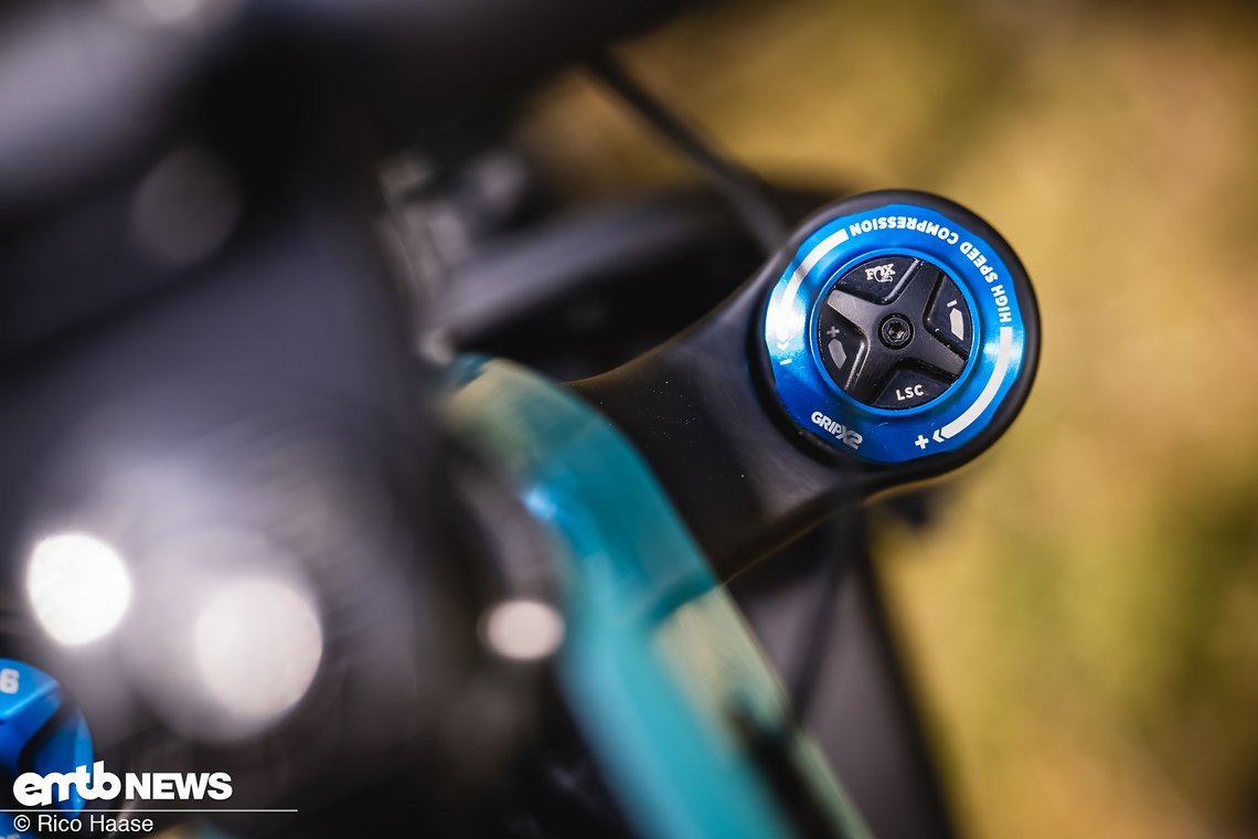

In der Federgabel kann die Dämpfung mittels moderner Grip X2-Kartusche abgestimmt werden.
# In der Federgabel kann die Dämpfung mittels moderner Grip X2-Kartusche abgestimmt werden.
Wer gerne mit der Progression am Hinterbau variiert, für den hat Yeti an der unteren Dämpferaufnahme einen Flip-Chip verbaut.
# Wer gerne mit der Progression am Hinterbau variiert, für den hat Yeti an der unteren Dämpferaufnahme einen Flip-Chip verbaut.
Perfekt für lange Trailtouren: Die Fox 36 mit Grip X2-Dämpfung und der komfortable Lenker aus Carbon.
# Perfekt für lange Trailtouren: Die Fox 36 mit Grip X2-Dämpfung und der komfortable Lenker aus Carbon.
Auf dem Trail beeindruckt mich das Yeti MTe mit viel Popp am Heck, enormer Agilität und Leichtfüßigkeit. Egal, wohin ich auf dem Trail fahren möchte, das Bike folgt mir willig und ebnet selbst ruppigere Passagen souverän ein. Auch die Geometrie passt für mich wie die berühmte Faust aufs Auge. Dazu die Ausstattung bei meinem Testbike, die über jeden Zweifel erhaben ist und das Yeti MTe zu einem absoluten Traumbike macht.
Als Motor hat Yeti sich für das neue Minimal-Assist-Aggregat TQ-HPR60 aus Deutschland entschieden, der, soviel kann ich sagen, ganz ausgezeichnet zum Charakter dieses Bikes passt. Er unterstützt sehr harmonisch und homogen, arbeitet recht leise und bietet mit 350 Watt Leistung und 60 Nm Drehmoment ordentlich Support, wenn es mal steiler wird und die eigene Kraft nicht mehr ausreicht. Für mich passt dieser Motor perfekt zu einem Bike der überaus sportiven Kultmarke Yeti.

Passend zum noblen Design gesellt sich am T3-Modell eine absolute Traumausstattung. Die DT Swiss EXC1700-Laufräder kommen mit Carbonfelgen und sind mit Radialreifen von Schwalbe bestückt. Eine Kombination, die für mich zu einer der besten gehört, die aktuell zu bekommen ist. Die Laufräder sind stabil, relativ leicht und haltbar – perfekt für gröberes Terrain. Dazu die Radialreifen Schwalbe Magic Mary (Ultra Soft) vorne und Albert (Soft) am Hinterrad, die eigentlich in jedem Gelände punkten und im Hinblick auf Grip und Traktion aktuell Benchmark darstellen. Mit 0,1 Bar mehr als in normalen Reifen fahre ich damit auch im Grenzbereich sicher. Egal, ob hängende Wurzeln, lose Steine, offene Kurven, nass, matschig, trocken – diese Reifen quittieren alles mit einem satten Abrollgeräusch und einem Maximum an Grip.
Alle, die gern schnell unterwegs sind, wissen, wie wichtig eine kraftvolle Bremse ist. Damit hier keine Zweifel aufkommen, hat Yeti am MTe SRAM Maven Silver verbaut. Diese Stopper sind zwar nicht die leichtesten und filigransten, aber auf die Bremspower kann man sich – und zwar ohne lästiges Einbremsen direkt ab dem ersten Kilometer – vollends verlassen.
Die verbauten SRAM Maven Silver verzögern auf den Punkt, sind kraftvoll und standfest.
# Die verbauten SRAM Maven Silver verzögern auf den Punkt, sind kraftvoll und standfest.
Die verbaute RockShox Reverb AXS – neueste Generation – hat 200 mm Hub.
# Die verbaute RockShox Reverb AXS – neueste Generation – hat 200 mm Hub.

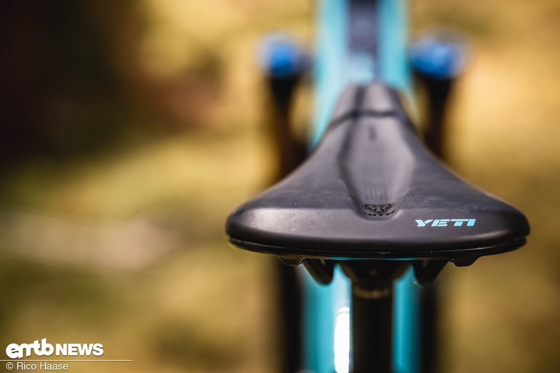

Der hauseigene Sattel ist bequem und hat einen angenehmen Shape.
# Der hauseigene Sattel ist bequem und hat einen angenehmen Shape.

Abgerundet wird die hochwertige Ausstattung durch eine RockShox Reverb AXS der neuesten Generation. Optisch zwar nicht ganz mein Fall – das Vorgängermodell, mit dem Akku direkt an der Sattelaufnahme – sah deutlich besser aus, aber in puncto Funktion kann auch die neuere Version vollends überzeugen. Die Steuerung übernimmt die AXS-Funktechnologie, was zur Folge hat, dass sich die Stütze sehr leicht bedienen und in ihrem Hub von 200 mm extrem schnell verstellen lässt. Wie gesagt: optisch gewöhnungsbedürftig, technisch ein Novum.
