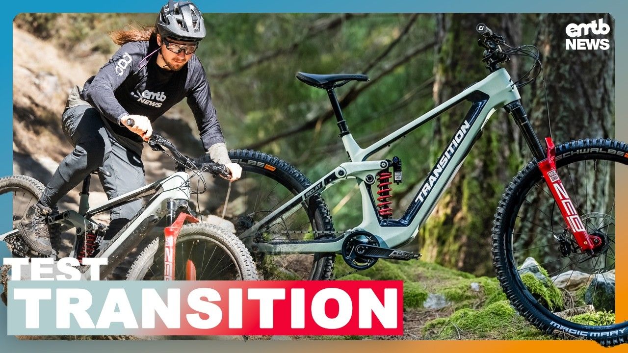

Youtube LogoVideo: Transition Relay PNW im Test
YouTube Icon
🆒 TRANSITION Relay, ein richtiges Bügelbrett für den Trail!
