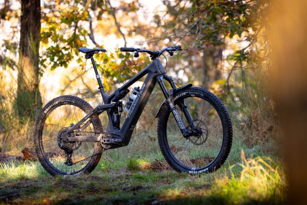

Neben dem bereits getesteten Transition Relay (Test) Light-E-Mountainbike hat die US-amerikanische Marke auch das wattstarke Repeater im Programm, welches seit dem 2023er-Update auf ein SRAM Eagle Powertrain Motorsystem mit Brose-Motor und festverbautem 720er-Akku setzt. Das Repeater PT kann als reinrassiges Baller-E-MTB bezeichnet werden, denn mit seinen 170 mm Federweg an Front und Heck braucht man sich vor harten Enduro- oder sogar Bikepark-Strecken wohl kaum zu verstecken. Dazu gibt es die Option, von Full-29- auf Mullet-Modus zu wechseln, mithilfe des dafür integrierten Flip-Chips am Dämpferauge. Das Ziel der Überarbeitung war nicht nur die Integration des SRAM Powertrain-Antriebs, das Repeater sollte durch kleine Anpassungen der Geometrie und den Zuwachs an Federweg mehr Vertrauen und Performance in anspruchsvollem Gelände sicherstellen.
- Rahmenmaterial Carbon
- Motor SRAM Eagle Powertrain mit Bridge-Display
- Akku 720 Wh
- Gewicht 23,8 kg (Größe XL, gewogen durch eMTB-News)
- Federweg 170 mm (vorn) / 170 mm (hinten)
- Laufradgröße 29″, Mullet
- Rahmengrößen SM, MD, LG, XL
- www.transitionbikes.com
Preis Transition Repeater PT GX AXS 9.999 € (UVP)
Preis Transition Repeater PT XO AXS 11.499 € (UVP)
Transitions GiddyUp-Fahrwerkskonzept nutzt ein Dämpfermaß von 205 × 65 mm, um die 170 mm zu generieren. Dabei ist es so abgestimmt, dass sowohl Luft- als auch Stahlfederdämpfer damit funktionieren. Mit rund 27 % Progression und einer E-Bike-spezifischen Version der GiddyUp-Kinematik soll das Repeater eine Balance zwischen reichlich Gegenhalt in wilden Sektionen und sensiblem Ansprechverhalten bei kleinen Unebenheiten bieten. Grundsätzlich will man das Repeater auf maximale Traktion ausgelegt haben, was sowohl den Abfahrts- als auch den Klettereigenschaften zugutekommen soll. Das Optimum für den Negativfederweg (SAG) liegt dabei laut Transition zwischen 28 – 34 %.
Ein weiterer wichtiger Punkt für das Entwicklungsteam war ein unkompliziertes und „cleanes“ Bike. Das zeigt sich auch am Cockpit, welches dank AXS-Schaltung und -Sattelstütze nur die nötigsten zwei Leitungen vom Lenker zu den Bremszangen führt. Das sogenannte SRAM Bridge-Display passt außerordentlich gut zum dezenten und aufgeräumten Look des Bikes. Der schlichte Carbonrahmen im matten Farb-Design kommt in zwei Ausstattungsvarianten, welche sich zwischen 9.999 und 11.499 € bewegen.
Transition gewährt zudem lebenslange Garantie auf den Rahmen für die Erstbesitzenden, während der Support für das Antriebssystem bzw. den Antriebsstrang von SRAM übernommen wird.
Geometrie
Transition setzt beim neuesten Repeater den Fokus noch mehr auf Abfahrt, was sich unter anderem in einem 63,5°-Lenkwinkel zeigt. Der Reach spannt zwischen 425 und 510 mm, der etwas angewachsene Stack misst zwischen 630 und 652 mm. Mein XL-Testbike kommt somit auf lange 1326 mm Radstand, welcher ebenfalls durch die 455 mm langen Kettenstreben zu dieser Länge anwächst. An dieser Stelle muss erwähnt werden, dass sich die benannte Kettenstrebenlänge über alle Rahmengrößen erstreckt und damit unweigerlich eine etwas unausgewogene Balance in Rahmengrößen S und M erwirken sollte. Sicher ist, dass Bikende auf S- bzw. XL-Bikes unterschiedliche Fahreigenschaften zu spüren bekommen.
Auch beim Sitzwinkel wird geklotzt, dieser bewegt sich nämlich zwischen 77,5° und 79,2°, was als super steil bezeichnet werden kann. Leider hat Transition hier etwas vertauscht, denn der steile 79,2° Sitzwinkel gehört nicht zum XL-Bike, sondern zur Rahmengröße S. Das ergibt wenig Sinn, denn ein steilerer Sitzwinkel ist primär für große Menschen mit langem Stützenauszug entscheidend, um sich eine aufrechte und effiziente Sitzposition zu sichern.
Gleichwohl sind auch 77,5° für meine langen Haxen ausreichend steil bemessen, was mich in der Praxis zu keinerlei Kritik verführt. Ebenfalls gefällt das Zusammenspiel aus Reach, hohem Stack und langen Kettenstreben, womit die Rahmengröße XL für meine 1,94 m als äußerst passend bezeichnet werden kann. Randnotiz: Das Steuerrohr ist so dimensioniert, dass ein Angle-Set oder Reach-Adjuster-Steuersatz verbaut werden kann, was noch mehr Anpassungsmöglichkeit bietet.
Schon gewusst? In unserem Geometrics – die Datenbank für Fahrrad-Geometrien sind viele aktuelle E-Bikes aufgelistet. Hier lassen sich die Geometriedaten studieren und sogar miteinander vergleichen, damit man auf den ersten Blick die Unterschiede sieht? Einfach mal ausprobieren!
Erhältliche Rahmengrößen: SM, MD, LG, XL
Gewicht: 23,8 kg (Rahmengröße XL, gewogen)

Transition Repeater PT XO AXS auf dem Trail
Bei Erhalt des Transition Repeater PT war mein erster Gedanke: „Ganz schönes Ballergerät“ … Zudem stellte ich mir die Frage, ob sich dieses 170-mm-E-MTB wie ein Panzer fährt und nicht etwas viel sein könnte für meine Hometrails. Ob sich diese Vermutung bestätigt, erfahrt ihr im folgenden Testeindruck. Bevor es losgeht, musste das Bike jedoch erst einmal auf mich eingestellt werden, also nichts wie ran!
Der Setup-Prozess ist so simpel wie schnell erledigt, denn nachdem ich die Motoreinheit samt Peripherie mit meiner SRAM-App verbunden habe, geht es schon an das Fahrwerkssetup. Nach den ersten Fahrten pendle ich mich bei ca. 87 psi für die Zeb-Gabel mit 3.0-Kartusche ein, dazu wird der Vivid-Dämpfer auf rund 273 psi aufgeblasen, was mich knapp unterhalb der 30-%-SAG-Marke einpendelt. Dieses Setup wird mich über den gesamten Testzeitraum begleiten und nicht mehr angepasst. Gefahren wird das Repeater zudem ausschließlich im Full-29-Modus, die Option auf ein Mullet-Setup ist für mich in dem Fall uninteressant.
Uphill
Das von mir erwartete – eher schwerfällige – Fahrgefühl bleibt völlig aus, denn das Performance-E-MTB mit satten 170 mm Federweg sorgt mit seinem relativ niedrigen Gesamtgewicht und einer passenden Kinematik für ein überraschend agiles und spritziges Fahrgefühl – auch im Uphill.
Mit der Erwartung, ein eher panzerig-großhubiges Ballergeschoss zu testen, geht es in Richtung Wald. Die verbaute 170-mm-AXS-Sattelstütze reicht natürlich bei weitem nicht aus für meine langen Beine, was mich dazu zwingt, die Sattelklemme für längere Traversen und Uphills zu lösen und die RockShox Funk-Sattelstütze etwas weiter herauszuziehen. Später justiere ich die Stütze irgendwo dazwischen und trete kurze Uphills mit einer etwas zu tiefen Sitzposition, was mir aber das nervige Rein und Raus der Stütze erspart. Sei’s drum, denn der Uphill ist für mich nur die Pflicht, der Downhill das Vergnügen.
Über die Sitzposition kann ich nur Positives berichten, denn mit passender Auszugshöhe sitze ich entspannt aufrecht im Bike und habe dabei eine effiziente Position, um auch selbst kräftig in die Pedale treten zu können. Gerade der Range-Modus – den ich auf längeren Ausfahrten nutze – gibt genau so viel Leistung ab, dass ich noch das Gefühl habe, Sport zu treiben und auch mal schön ins Schwitzen komme. Für steile Uphill-Segmente ist der Rally-Modus meine Geheimwaffe, denn die 90 Nm des Brose-Aggregats schieben kontrollierbar und souverän an, lassen mich trotz meiner gut 100 kg Kampfgewicht an keiner Steigung hängen. Für ordentlichen Schub braucht es zudem keine hohen Kadenzen, das SRAM Eagle Powertrain Motorsystem verleiht dem Repeater ein natürliches Fahrgefühl, was mich vor allem auf technischen Anstiegen überzeugt. Auch das von mir erwartete panzerige Fahrgefühl bleibt völlig aus, denn das Performance-E-MTB sorgt mit seinem nicht zu hohen Gesamtgewicht und einer passenden Kinematik für ein überraschend agiles und wendiges Fahrgefühl, und das bei satten 170 mm Federweg.
Downhill
Nach unzähligen Runden auf mir bekannten wie unbekannten Strecken darf ich dem Transition Repeater ein überraschend großes Einsatzspektrum attestieren. Egal, ob schnell und flowig, oder technisch oder steil, das Repeater weiß damit umzugehen. Auch auf Sprüngen jeglicher Art weiß es zu überzeugen und vergönnt mir enorm viel Sicherheit in der Luft.
Ein solcher Test wäre natürlich nicht komplett, ohne das Bike über kleine wie große Jumplines oder kühne und ruppige DH-Segmente zu scheuchen. Das US-amerikanische Ballerbike verfügt über hervorragende Flugeigenschaften, die es für mich zum perfekten Begleiter auf kurzen After-Work-Runden machen. Die schnelle Hausrunde kann neben technischen und flowigen Trails auch zwei amtliche Jumplines vorweisen, welche von kleinen spitzen bis zu großen weiten Absprüngen alles bietet, was dem Airtime-Fan Freude macht. Ebenfalls steile und als wild zu bezeichnende Streckenabschnitte nimmt das Repeater mit absoluter Gelassenheit und verschafft hierdurch viel Vertrauen hinterm Cockpit. Der hohe Stack bringt mich in eine angenehm aufrechte Position, aus der ich auf ruppigen, genau wie auch auf stark abfallenden Abschnitten alles unter Kontrolle habe, ohne Schreckmomente zu produzieren.
Abschließend kann zusammengefasst werden, dass das E-MTB aus Bellingham, ausgestattet mit dem fast exotischen SRAM Powertrain, ein gelungenes Konzept darstellt. Man könnte es als Alleskönner bezeichnen, und das trotz des üppigen Hubs und seines angepeilten Einsatzbereichs. Ob lange Trail-Tour oder unzählige Runden an der lokalen Jumpline, das Repeater war mir stets ein passender Begleiter. Kurz nach Abschluss meines Tests wurde das Preisschild des Transition Repeater PT noch einmal angepasst. Auch wenn das getestete X0 AXS-Modell noch immer kein Schnäppchen ist, können sich potenziell Interessierte über rund 1.500 € Ersparnis freuen. Dennoch befinden wir uns mit nunmehr 11.499 € (UVP) immer noch im hochpreisigen Milieu.
Trail
Das Repeater überzeugt mit astreinen Fahreigenschaften am Trail, auch auf flowigen und technischen Abschnitten mit Wechselkurven oder kleinen Sprüngen. Kein wildes Untersteuern am Kurveneingang, kein Kraftakt, um den Richtungswechsel einzuleiten – ganz im Gegenteil.
Spannend wird es in der Abfahrt, hier wird sich schnell zeigen, ob das Konzept aus viel Federweg und aggressiver Geometrie aufgeht, ohne dabei träge und schwerfällig zu wirken. Spoileralarm – das Transition-Konzept geht auf – so viel kann ich vorab verraten. Denn zu meinem Erstaunen lässt sich dieses Ballergerät deutlich agiler und zackiger über meine Hometrails bewegen als gedacht. Kein wildes Untersteuern am Kurveneingang, kein überzogener Kraftakt, um den Richtungswechsel einzuleiten. Ganz im Gegenteil überrascht mich das Repeater mit astreinen Fahreigenschaften, egal ob auf flowigen Trailabschnitten oder in steilen und technischen Gefilden. Gleich zu Beginn macht sich ein hohes Sicherheitsgefühl und viel Vertrauen ins Bike breit, einzig die Kombination aus scheinbar steifen Laufrädern und der dicken Schwalbe-Gravity-Pellen macht etwas Sorge. Denn schon auf der ersten, noch verhaltenen Ausfahrt stelle ich Milchspritzer an beiden Reifen über die komplette Flanke fest. Da ich die Reifenkombi gut kenne, kommen hier entweder Toleranzabweichungen bei Felge und/oder Reifen infrage, oder der für mich schlüssigste Fakt, dass der Reifen den fehlenden Flex der Felgen ausgleichen muss. Nach kurzer Zeit wechsle ich auf ein anderes Reifenfabrikat (inkl. weicherer Karkasse), und siehe da, keine Milchränder mehr auf der Flanke – also weiter geht’s.
Das Repeater wird nun zum wöchentlichen Begleiter, was ein weiteres kleines Problem zutage bringt. In rund zwei Monaten Testzeitraum notiere ich vier Fehlermeldungen aus dem Maschinenraum, die das E-MTB kurzzeitig zum Erliegen bringen. Jedes Mal geht es um die Verbindung von Akku und Motor; was genau die Ursache dafür ist, kann ich nicht ausmachen. Das Problem ist spätestens nach mehrmaligem Neustart des Motors behoben, und ich kann meine Fahrt stets fortsetzen. Wenn wir gerade beim Thema Powertrain sind: Die viel beworbenen Key-Features wie Auto-Shift (automatisches Schalten) und Coast-Shifting (Gangwechsel, ohne zu pedalieren) kommen bei mir nur zu kurzen Testzwecken zum Einsatz. Denn für mein Fahrprofil und Einsatzzweck ergeben sich für diese Funktionen kaum ein Vorteil oder Nutzen, daher bleiben beide Funktionen ohne Verwendung im Testzeitraum.
Das ist uns aufgefallen
- Überraschend vielseitig zeigt sich das auf den ersten Blick als Bergab-Bomber zu identifizierende Repeater mit seinem voluminösen Unterrohr und der grundsätzlichen Gesamtlänge in Größe XL. Doch schon auf den ersten Metern wird klar, man hat es weder mit einem schwerfälligen noch federwegfressenden Performance-E-MTB zu tun. Das Repeater überrascht mich mit seiner Agilität und Vielseitigkeit.
- Fehlermeldungen aus dem Maschinenraum unterbrechen meine Fahrt, viermal im Testzeitraum. Die Ursache wurde nicht ganz klar. Vorstellbar ist ein Wackelkontakt zur Energiequelle (Akku). Hierzu haben wir direkt bei SRAM angerufen und diese Rückmeldung bekommen: Per Ferndiagnose und meiner Fehlerbeschreibung vermutet SRAM ein Kommunikationsproblem zwischen Akku und Drive-Unit. In solchen, laut SRAM seltenen Fällen, wird normalerweise der Hauptkabelbaum getauscht und die Kontakte geschmiert, was ohne zusätzliche Kosten für den Besitzer vonstattengeht.
- Natürlich lässt sich das Transition bewegen, denn der SRAM Powertrain-Antrieb weiß seine maximalen 90 Nm gut einzusetzen und überfordert nicht mit Leistungsspitzen. Die Kraftentfaltung und sonore Geräuschkulisse gefallen.
- SBG „Speed Balanced Geometry“ nennt Transition deren Rahmengeometrie-Ansatz. Fraglich ist, woher die Balance kommen soll, wenn nur das „Front Center“ länger wird und die Kettenstreben – wie im Falle des Repeater PT – über alle Größen 455 mm messen. Die Größen S und M werden hier unweigerlich eine andere Definition von Balance erfahren. Ebenfalls wird das Bike-Handling sich deutlich unterscheiden.
- Ausstattung und Preispunkt passen nach der letzten Preissenkung zwar etwas besser zusammen. Doch für 11.499 € (zuvor 12.999 €) würde man bspw. die Carbon-Variante der verbauten Crankbrothers-Laufräder erwarten. Die RockShox AXS-Reverb ist zwar ziemlich schick, aber 170 mm Hub sind erwartungsgemäß viel zu kurz für die Rahmengröße XL.
- Allzweckwaffe oder auch Alleskönner, so würde ich das Repeater PT nach rund 2 Monaten Testeinsatz beschreiben. Denn egal ob flowig, technisch, steil oder auf Jumplines jeglicher Größe, das Transition überzeugt mit sattem Fahrwerk, mit viel Gegenhalt und einem sofort einsetzenden Wohlgefühl beim Aufsitzen.
- Optik ist das A und O, zumindest für viele unter euch, mich eingeschlossen. Glücklicherweise kann das Repeater PT auch hier überzeugen und bietet dem Auge einen matten Stealth-Look, der mir sogar das ein oder andere Kompliment verschaffte am Trail.
