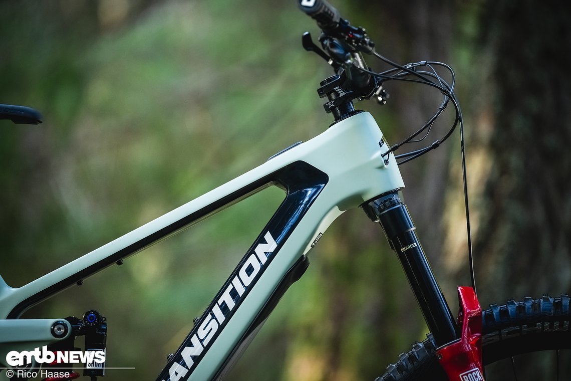

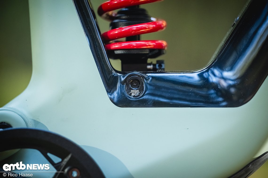

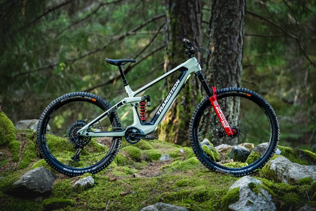

Das Relay und das Relay PNW teilen sich den gleichen Rahmen, die PNW-Variante stellt mit mehr Dämpferhub 170 mm Federweg zur Verfügung
Für markante Carbon-Rahmen bei absolut konkurrenzfähigen Gewichten ist Transition schon eine Weile bekannt

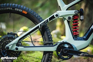

Seit der Abkehr vom Eingelenker-Design baut Transition konsequent Viergelenker mit Horst-Link
# Seit der Abkehr vom Eingelenker-Design baut Transition konsequent Viergelenker mit Horst-Link – Giddy-Up nennt der Hersteller seine Abstimmung des Systems, das sich sehr satt und traktionsstark verhalten soll.
# Das Relay und das Relay PNW teilen sich den gleichen Rahmen, die PNW-Variante stellt mit mehr Dämpferhub 170 mm Federweg zur Verfügung – bei der Flip-Chip Einstellung im hohen Setting wird das mit einem 27,5"-Hinterrad kombiniert.
Wer es gerne weniger plush und lebendiger haben will, kann das Relay auch ohne PNW-Zusatz wählen
# Wer es gerne weniger plush und lebendiger haben will, kann das Relay auch ohne PNW-Zusatz wählen – Mit um 5 mm reduziertem Hub bietet es 160 mm Federweg, kommt mit 29"-Hinterrad und 160-mm-Federgabel.

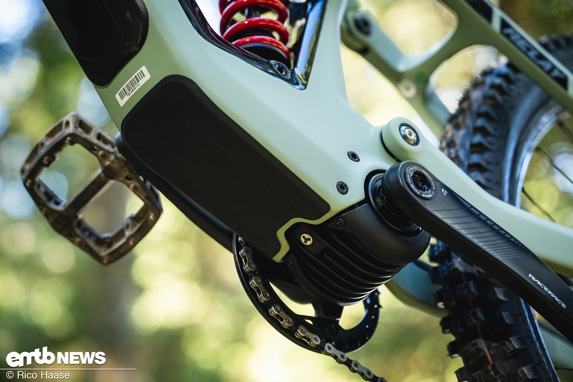

Fazuas Ride 60 ist ein gutes Match für potente und nicht kompromisslos auf Leichtbau optimierte Light-Support Bikes. Mit bis zu 350 W im Rocket-Modus sowie den beiden effizienteren Modi River und Breeze bietet das Motorsystem drei Unterstützungsmodi, die sich über Fazuas Toolbox-App individualisieren lassen.
Wer sich gerade mal eine kurze Rampe raufschieben lassen möchte, bekommt kurzfristig im Boost Modus auch 450 W Unterstützung.

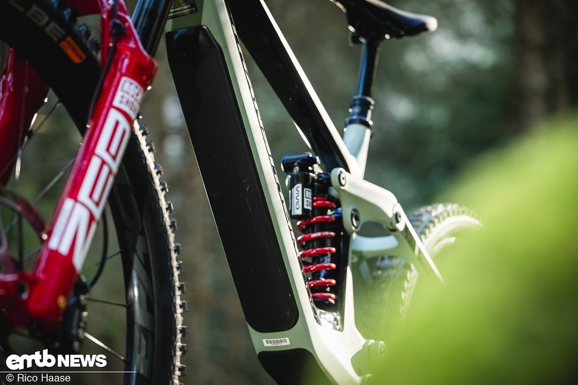

Fazuas Ride 60-Motorsystem wird im Relay formschön integriert
# Fazuas Ride 60-Motorsystem wird im Relay formschön integriert – ein Pad unter dem Motor soll diesen auch in gröberem Geläuf schützen.
Transition verzichtet am Relay auf eine Ladebuchse am Rad
# Transition verzichtet am Relay auf eine Ladebuchse am Rad – stattdessen ist der Akku durch eine großzügig dimensionierte Öffnung entnehmbar.

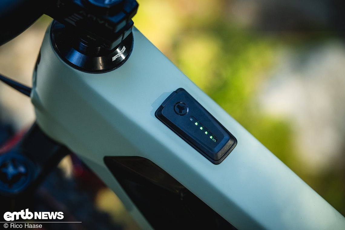

Fazuas Motorsystem ist sehr spartanisch und simpel gehalten
# Fazuas Motorsystem ist sehr spartanisch und simpel gehalten – die LED-Hub im Oberrohr verrät Akku-Restkapazität und Unterstützungsmodus.

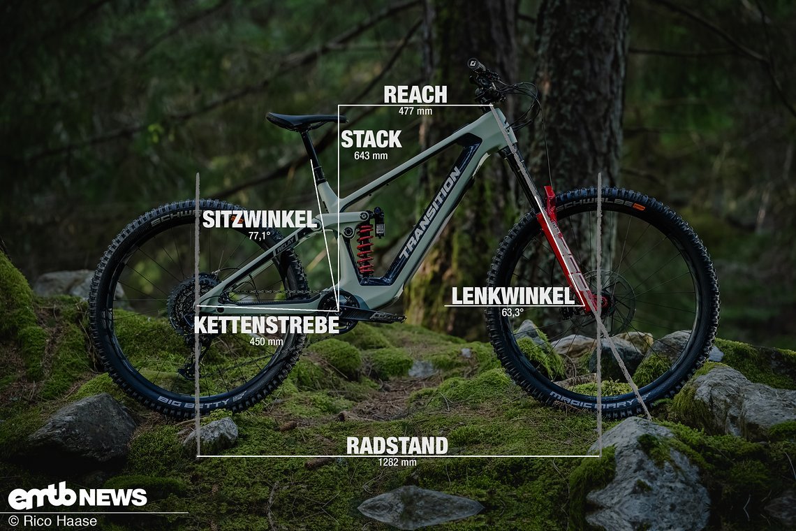

Transition setzt schon seit einigen Jahren auf die Speed Balanced Geometry, die meist lange Radstände und geräumige Hauptrahmen mit sich bringt. Mit in Summe sechs Rahmengrößen deckt der Hersteller dabei aber ein großes Spektrum ab, dass für Fahrende zwischen 1,43 bis ca. 2,10 Meter Körpergröße passen soll.
Kein Wunder also, dass der Reach am getesteten PNW-Rad in Größe L nicht kurz ausfällt: Das Rad misst 477 mm, gepaart mit 643 mm Stack.
Durch die Mullet-Konfiguration und die lange Gabel fällt der Lenkwinkel mit 63,3° flach aus, der Sitzwinkel variiert je nach Rahmengröße und liegt am Testrad bei moderat steilen 77,1°.
Transition setzt drei verschiedene Kettenstreben-Längen für ein ausgewogenes Fahrverhalten ein – das L-Rad teilt sich mit dem XL- und XXL-Modell die langen 446-mm-Streben. Zum geräumigen Front-Center soll sich damit eine gute Radlastverteilung ergeben. Am L-Rahmen sieht das auch stimmig aus.

# Transition Relay Geometrieangaben Rahmengröße L

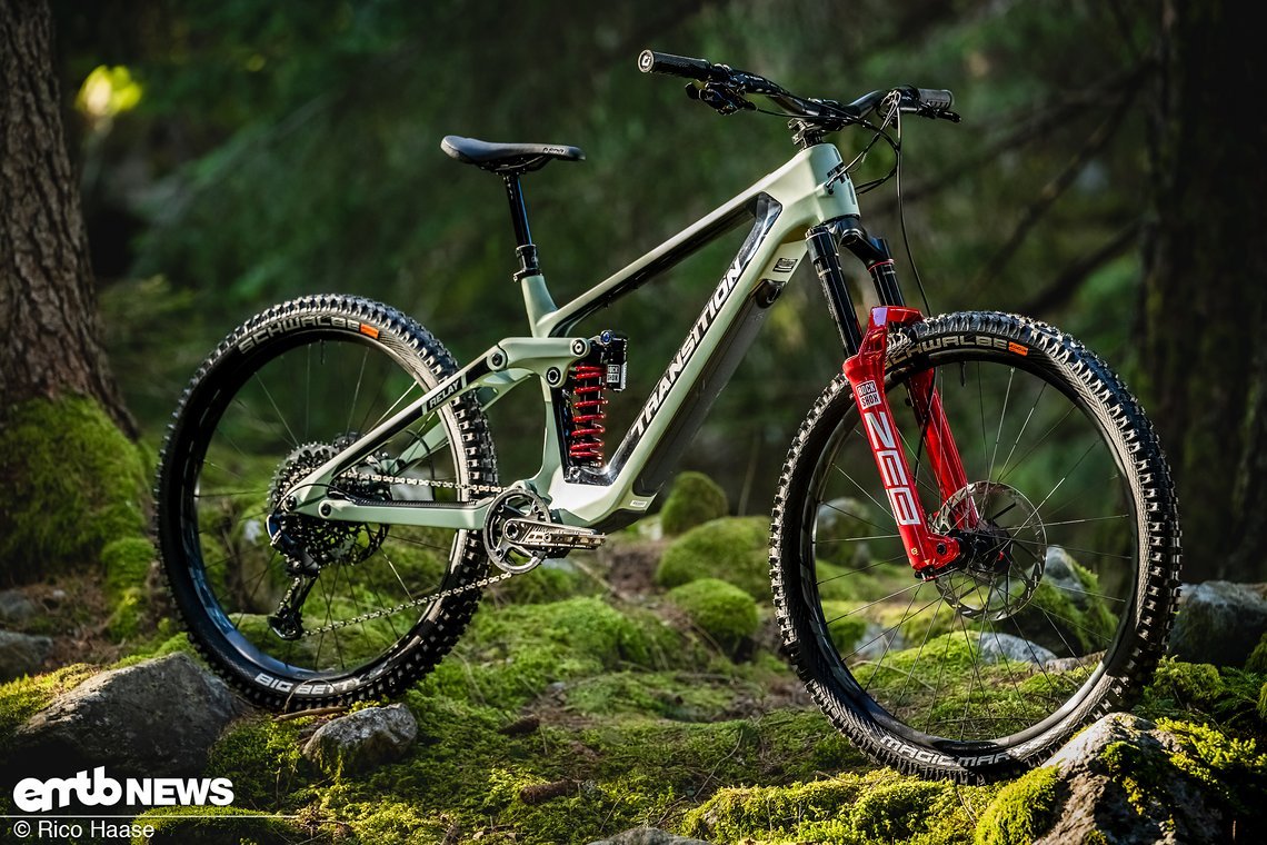

Das Transition Relay ist in sechs Ausstattungsvarianten erhältlich, von denen nur zwei den PNW-Zusatz tragen. Alle Räder setzen auf den Fazua Ride 60, den herausnehmbaren Akku und kommen ohne Ladebuchse am Rahmen. Unser Testrad ist um den Carbon-Rahmen aufgebaut und mit einer Ausstattung versehen, nach der man sich die Finger leckt:

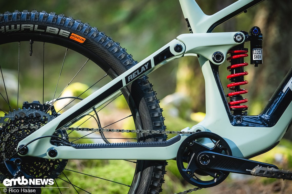

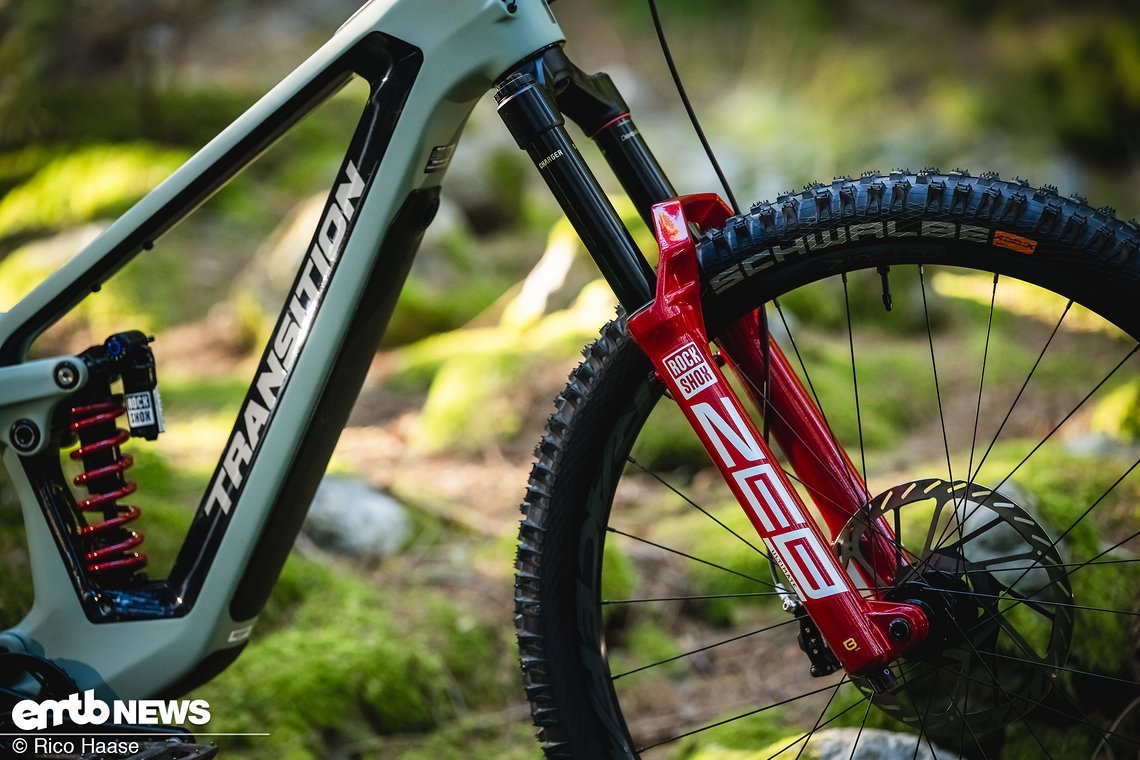

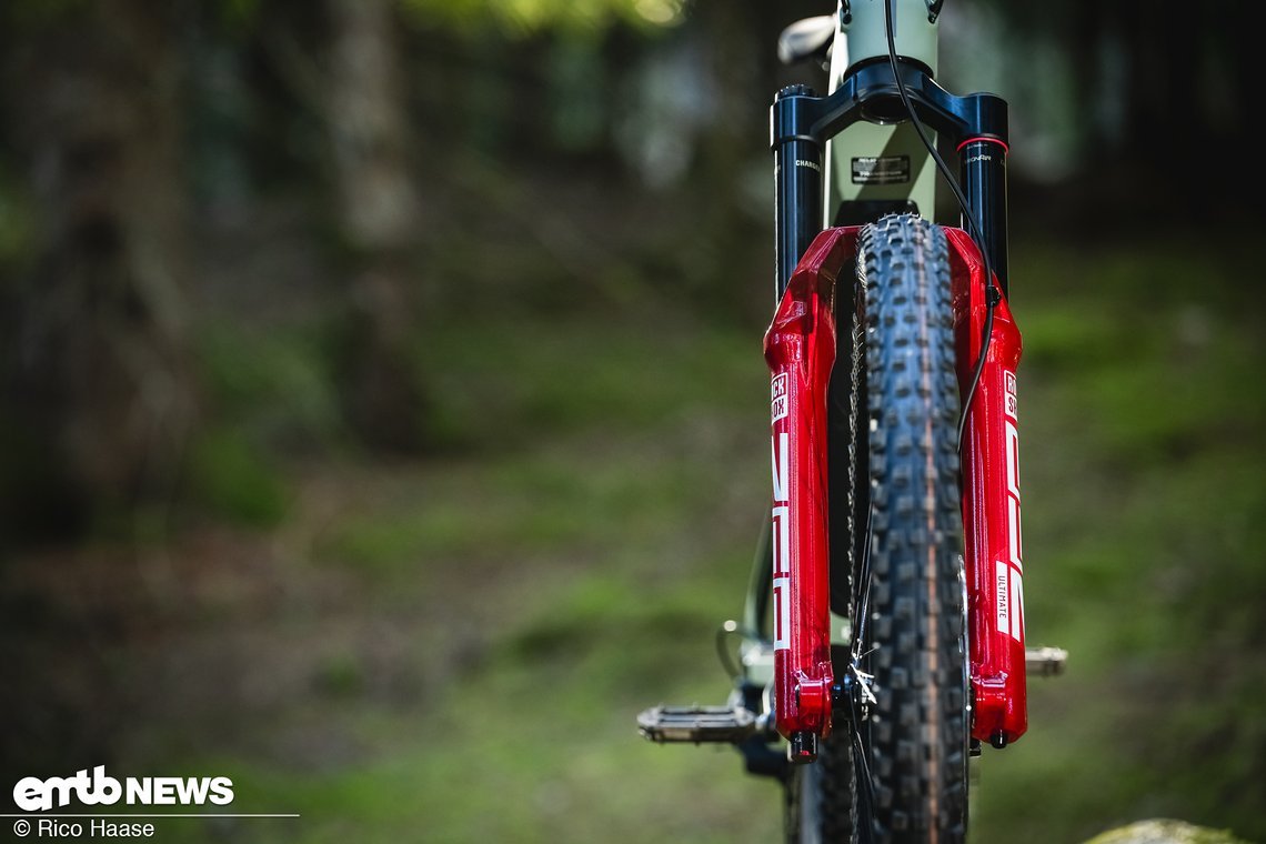

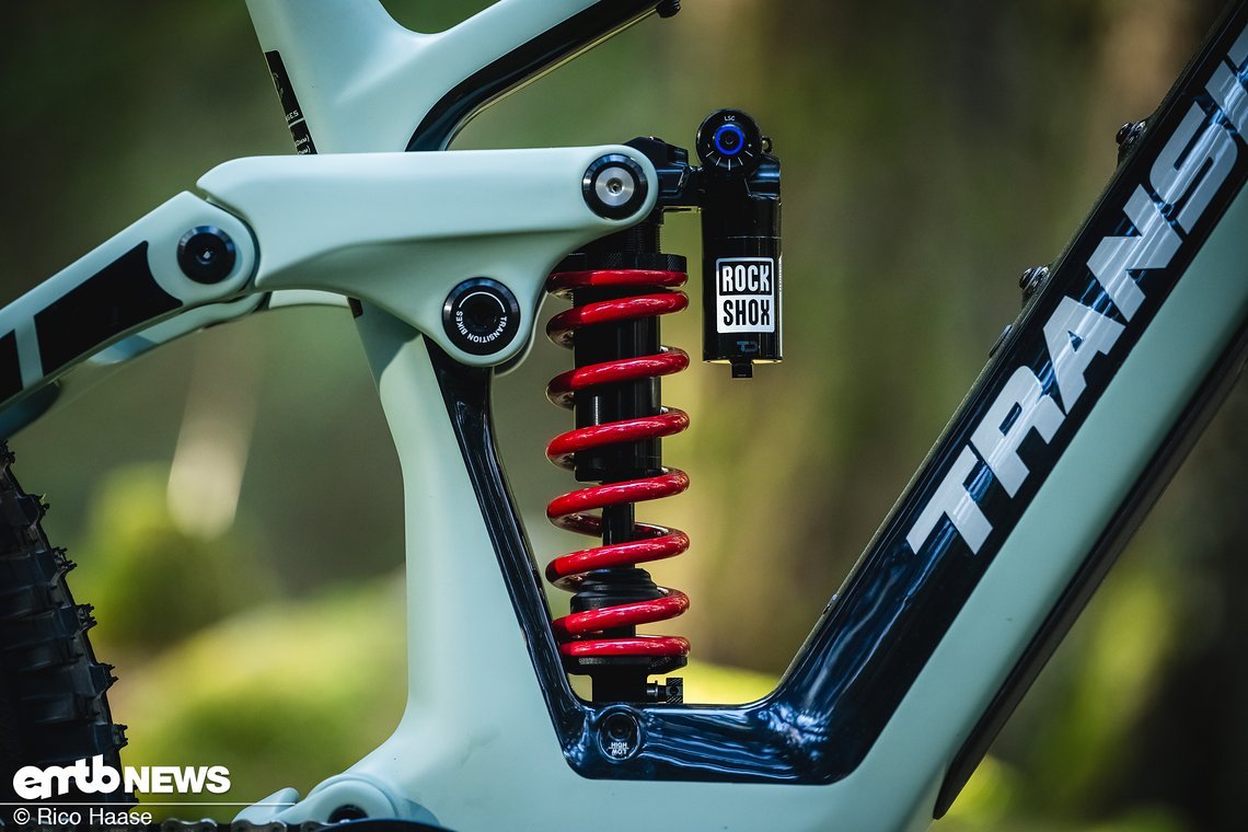

RockShox Ultimate-Fahrwerk mit 170/170 mm Federweg am Relay
# RockShox Ultimate-Fahrwerk mit 170/170 mm Federweg am Relay – knallrot passen ZEB und Vivid Coil optisch und funktionell sehr gut zum Transition Relay PNW.
Knallrot und damit in schickem Kontrast – die RockShox ZEB Ultimate und der Vivid Coil Ultimate-Dämpfer mit roter Stahlfeder – je 170 mm Federweg lassen sich die Top-Fahrwerkskomponenten von RockShox entlocken. Große Teile der Ausstattung kommen auch von SRAM: Die Bremsen zum Beispiel. Ein Rad wie das Relay braucht Anker – passend dazu sind Maven Silver mit 220/200-mm-Bremsscheiben montiert. Etwas Kosten gespart wurden bei der Schaltung, hier reicht die SRAM GX Eagle. Ohne Transmission und ohne AXS, ganz klassisch mit Schaltzug.

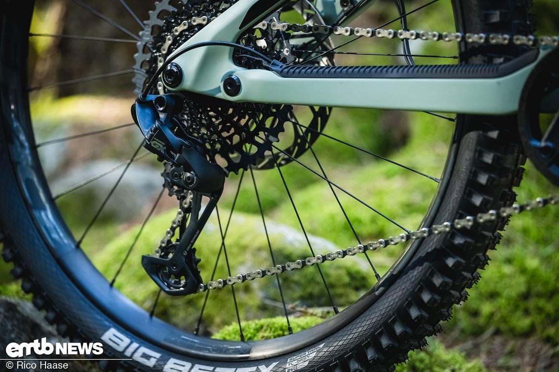

Sparkurs beim Schaltwerk, hier wird mechanisch per GX Eagle geschaltet
# Sparkurs beim Schaltwerk, hier wird mechanisch per GX Eagle geschaltet – finden wir gut – Prio auf ein Highend-Fahrwerk bei unter 10.000 € UVP – top!

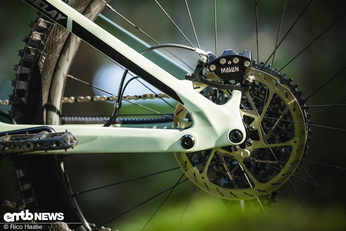

SRAMs neueste Bremse, die Maven soll für gute Verzögerung sorgen
# SRAMs neueste Bremse, die Maven soll für gute Verzögerung sorgen – dafür wurde die Silver-Variante mit 220/200 mm großen Bremsscheiben kombiniert.

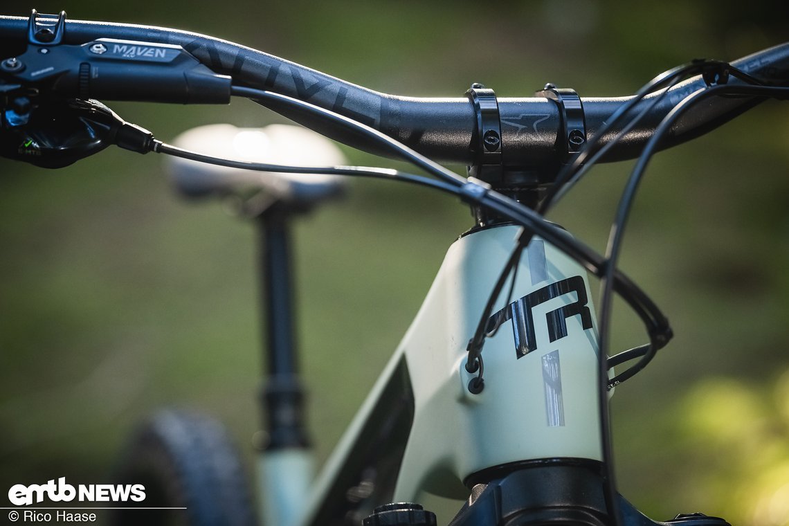

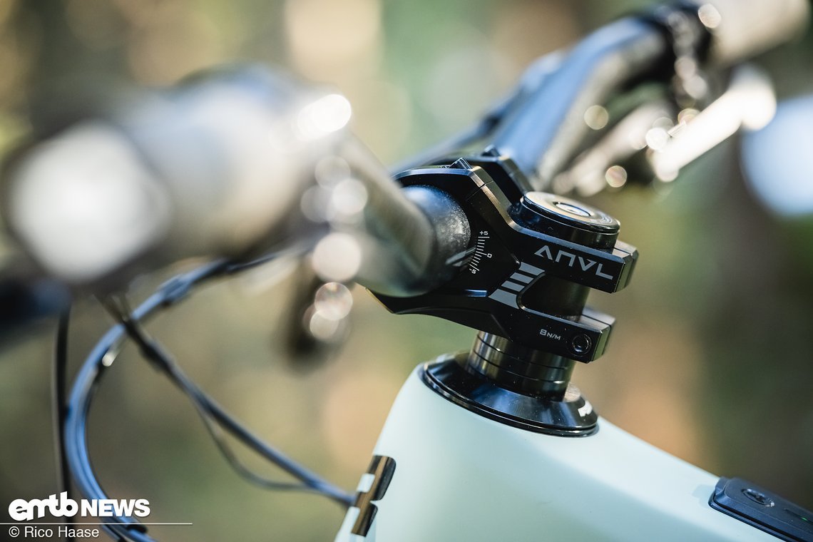

Das Cockpit am Relay ist aus Transitions Hausmarke ANVL, der Lenkerrise wächst mit der Rahmengröße von 20 mm am XS, bis hin zu hohen 40 mm an den L-, XL- und XXL-Rädern. Auch die One Up Dropper-Post wächst mit – von 120 mm am XS- über 210 mm am Testrad in Large, bis hin zu 240 mm an den XL- und XXL- Ausstattungsvarianten.

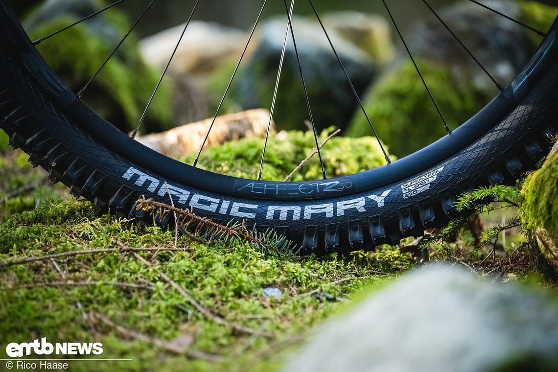

Einmal Super Gravity, bitte!
# Einmal Super Gravity, bitte! – Auch wenn Schwalbes Super Trail-Karkasse nicht gerade Leichtbau ist – an einem so potenten Rad sehen wir hinten definitiv einen Super Gravity-Reifen.
Cockpit der Hausmarke ANVL
# Cockpit der Hausmarke ANVL – Vorbau und der Riserbar der Eigenmarke ANVL machen einen gut gemachten Eindruck und fühlen sich ergonomisch sehr angenehm an.
Schwalbes Magic Mary und Big Betty in Super Trail-Karkasse und Soft-Gummimischung lassen uns als einzige Spec die Stirn runzeln – an so ein Baller-Bike gehört vorne die weichere Super Soft- und hinten die stabilere Super Gravity-Karkasse.

# Wird es ruppiger, sorgt das Fahrwerk für Reserven – Front und Heck harmonieren gut, der Coil-Dämpfer steht dem Relay ausgezeichnet, sorgt er denn für hohe Traktion, lässt aber ein wenig Staubsaugerfeeling vermissen.
Passend ist auch die Rahmensteifigkeit des Carbon-Rahmens
# Passend ist auch die Rahmensteifigkeit des Carbon-Rahmens – Auch hier geht es eher direkt als extrem gutmütig zu, was dazu einlädt, das Rad mit hohem Druck auf Linien zu schicken und das Tempo hochzuhalten.
Gleich zweierlei Dinge, die das Vertrauen in das Bike stark in die Höhe schnellen lassen: Ebendiese aufrechte, zentrierte Fahrposition, die der fahrenden Person den Eindruck vermittelt, jederzeit reagieren zu können. Aber auch die gute Gripverteilung, dank der sich der Punkt, an dem man reagieren muss, nahe an die persönliche Wohlfühlgrenze hinverschieben lässt.
Sprich: Sicherheit und Kontrolle kann das Transition Relay PNW. Dazu trägt auch das Fahrwerk einen erheblichen Teil bei. Die RockShox Zeb Ultimate arbeitet bekanntermaßen feinfühlig und kontrolliert, über den Vivid Coil lässt sich wenig anderes berichten – entsprechend bügelt das Fahrwerk Hindernisse gut weg. Dank ausreichend Gegendruck lädt das Relay dazu ein, sportliche Linien zu nehmen und das Rad genau da hin zu prügeln, wo man es haben will. Inside Lines, geschnittene Kurven – ja gerne und wenn du kannst auch noch schneller.

  • Reifen-Spezifikation Transition setzt am Relay auf Schwalbes Super Trail Soft-Bereifung vorne und hinten. Wir sind bei so abfahrtsaffinen Bikes Fans von der weichsten Mischung am Vorderrad und noch etwas mehr Support am Heck.
  • Ausstattung Top-Fahrwerk und gute Reifen, dafür erschwinglichere Laufräder und Schaltkomponenten, kein Carbon-Lenker, keine Carbon-Laufräder und nur ein Mittelklasse-Fahrwerk? Genau richtig. Transition setzt die Ausstattungs-Highlights zweckbezogen und sinnvoll. Dass der Hersteller ein hohes Preisniveau hat, ist bekannt, die knapp 10.000 € schätzen wir dennoch als etwas hoch ein.
  • Akku-Thematik Die fehlende Ladebuchse stört nicht jeden, die Entnahme des kompakten Bauteils ist gerade für die kalten Monate praktisch – aber: 1) geht auch beides und 2) ist das Akku-Cover nicht besonders hochwertig, der Verschluss könnte besser gelöst sein und es bietet einen starken Resonanzkörper.
We need that purple stuff
# We need that purple stuff – Super Soft-Reifen sind am Vorderrad eines solchen Geschwindigkeits-Junkies eigentlich verpflichtend.
Focus on what is important
# Focus on what is important – Könnte ein Life-Coach sagen, macht Transition bei der Ausstattung aber richtig: gutes Fahrwerk, gute Bremsen, dafür wenig Schnick-Schnack.
Fazit – Transition Relay PNW
Geht gut nach vorne, das Transition Relay PNW – dank ausgezeichneter Fahrwerksperformance und gelungener Geometrie mit aufrechter Fahrposition vermittelt das E-MTB hervorragende Kontrolle und offenbart seinen durstigen Charakter, wenn man es richtig stehen lässt. Das Relay PNW ist mehr Abfahrtsmaschine als Bergauf-Wunder, leistet sich aber im Uphill keine Schwächen. Wer Geschwindigkeit mit Fahrspaß gleichsetzt, wird mit dem Transition glücklich.

  • Ausgewogene, abfahrtsorientierte Geometrie
  • Traktionsstarkes Fahrwerk mit gutem Gegenhalt
