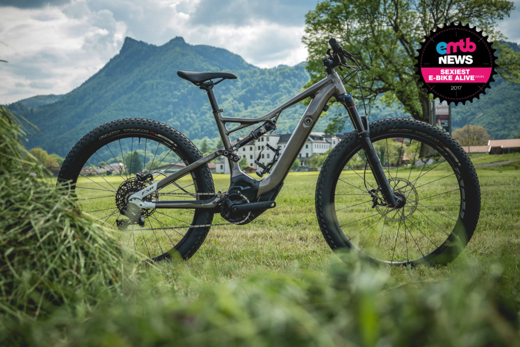

Leticia, die Schöne, der Name lag uns sofort auf der Zunge, als wir das Levo sahen. Mit dem Specialized Turbo Levo Short Travel FSR CE 6Fattie in der speziellen Frauenvariante, haben die Amerikaner eine E-Trailbike im Programm, das in der Sonne glitzert und auf dem Trail zum Spielen einlädt. 120 mm Federweg an Front und Heck, eine zentrale Sitzposition und eine quirlige Geometrie erlauben Trailtouren mit Spaß-Garantie.

“Wow, sieht das schön aus!”, entfährt es uns, als wir das Specialized Levo das erste Mal in voller Pracht vor uns stehen haben. Das eMTB sieht extrem stylisch aus und glänzt mit der specialized-typischen Top-Verarbeitung. Angenehm fällt auch das stimmige Cockpit auf, die Plus-Bereifung gibt dem Levo den letzten Schliff und verspricht maximalen Fahrspaß .

Spieglein, Spieglein an der Wand, wer ist das schönste eMTB im ganzen Land? Leticia! Ähm, das Specialized Levo! Abgesehen von der wirklich sensationellen Optik, weiß das eMTB mit überragenden Allroundeigenschaften zu überzeugen und zeigt, wie es geht: Bequem im Uphill und agil-verspielt im Downhill – das Levo kann beides! Wer mit leichten Abstrichen bei der Ausstattung leben kann, der bekommt ein grundsolide und funktionell ausgestattetes eMTB, das mit tollen Fahreigenschaften zu überzeugen weiß. Sexiest E-Bike Alive – ganz klar, dieser Titel geht auch an die Frauenvariante des Specialized Levos.
