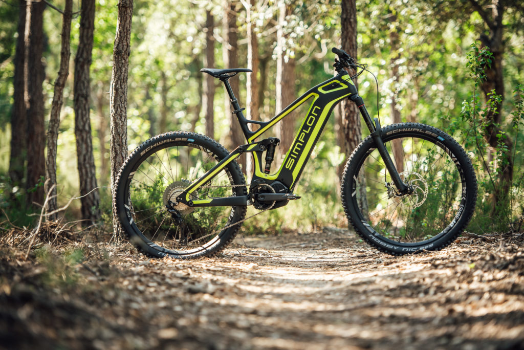

Das Erste was einem auffällt, wenn man das Simplon Steamer Carbon sieht, ist der voluminöse Rahmen. Das Unterrohr, auf dem in großen Lettern SIMPLON steht, ist extrem hoch, denn der integrierte Shimano-Akku wurde kurzerhand komplett im Unterrohr versenkt. Die farbliche Gestaltung ist auffällig und etwas schrill. Man muss die laute Optik und die Farbgestaltung mögen. Handwerklich ist der gut gemachte Rahmen über jeden Zweifel erhaben. Die Formen und Übergänge sind fließend gestaltet und wirken sehr modern.
Bei der Ausstattung ist unser Test-Modell ziemlich weit vorn, denn Simplon hat uns einige Zusatzoptionen spendiert. Somit kommt das Test-E-Bike mit einer RockShox Pike RC-Federgabel, einem RockShox Deluxe RT-Dämpfer, Magura MT 7-Scheibenbremsen, Shimano XT Di2 Schaltung und DT Swiss Hybrid XM1501 in 30 mm Breite mit uns auf die Trails.
Der Preis liegt bei 8.249 € (UVP) | Bikemarkt: Simplon Steamer Carbon kaufen
Simplon Steamer Carbon – Preis: 8.249 € | Gewicht: 21,7 kg (Rahmengröße L)

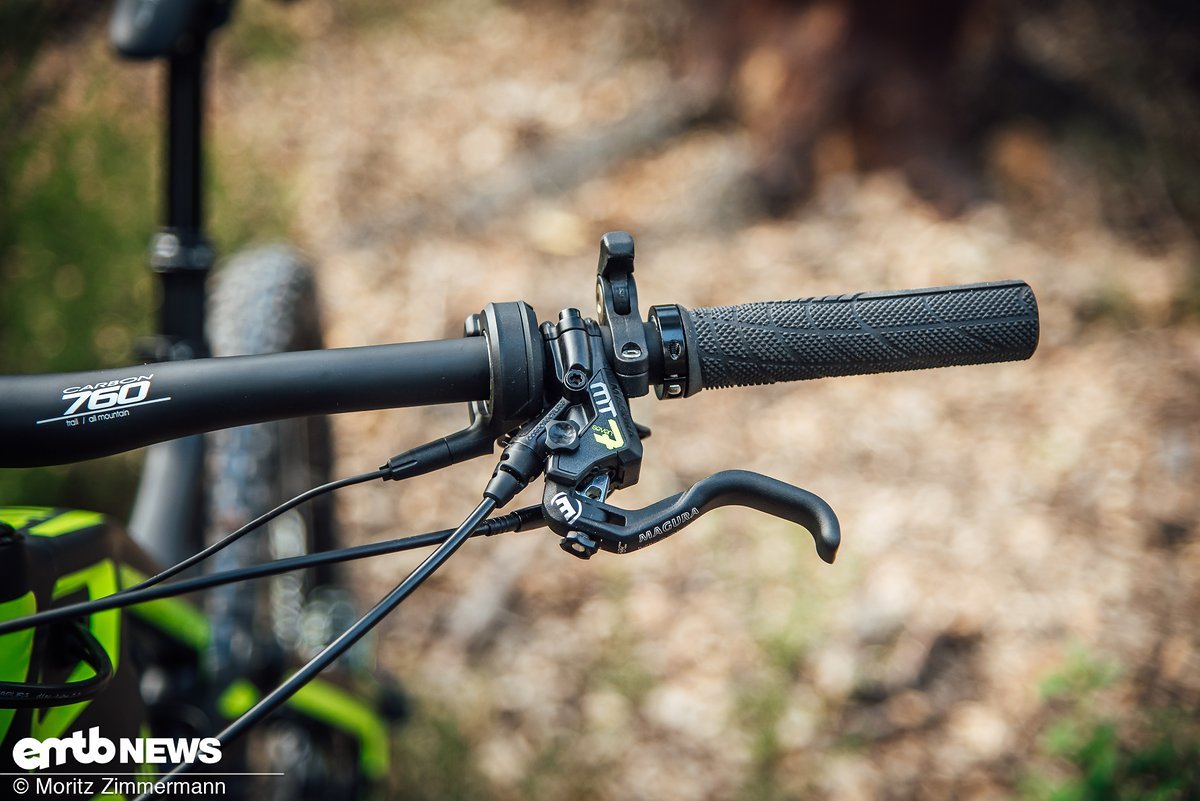

Am Simplon Steamer Carbon bremst eine Magura MT7 – wenn sie eingebremst und dicht ist, dann bremst diese Anlage ziemlich gut
# Am Simplon Steamer Carbon bremst eine Magura MT7 – wenn sie eingebremst und dicht ist, dann bremst diese Anlage ziemlich gut

Die Griffe sind okay – aber für unseren Geschmack fehlt außen die Klemmschelle
# Die Griffe sind okay – aber für unseren Geschmack fehlt außen die Klemmschelle
