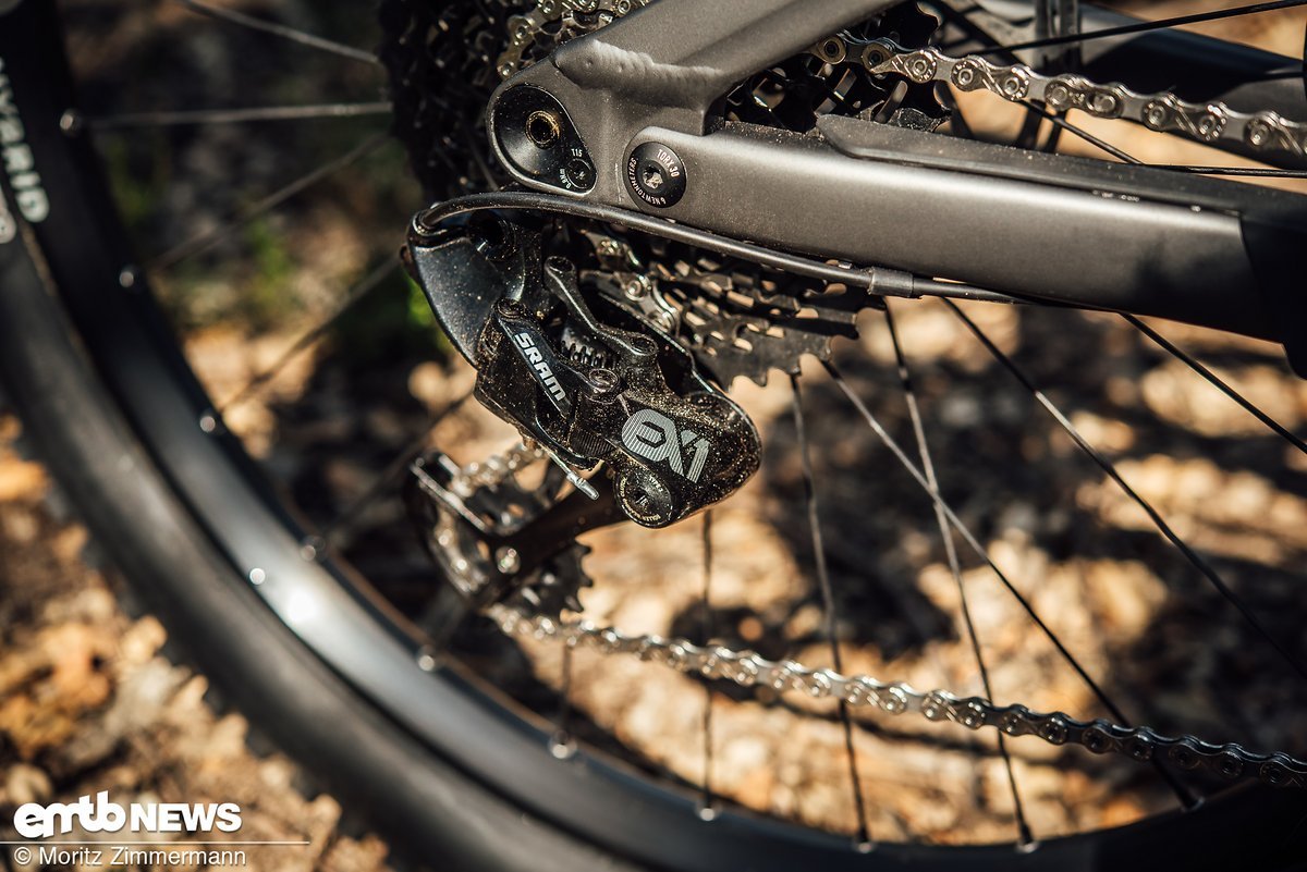

Passender geht es nicht
# Passender geht es nicht – die Sram EX1 stellt mit ihren 8 Gängen immer die passende Übersetzung zur Verfügung

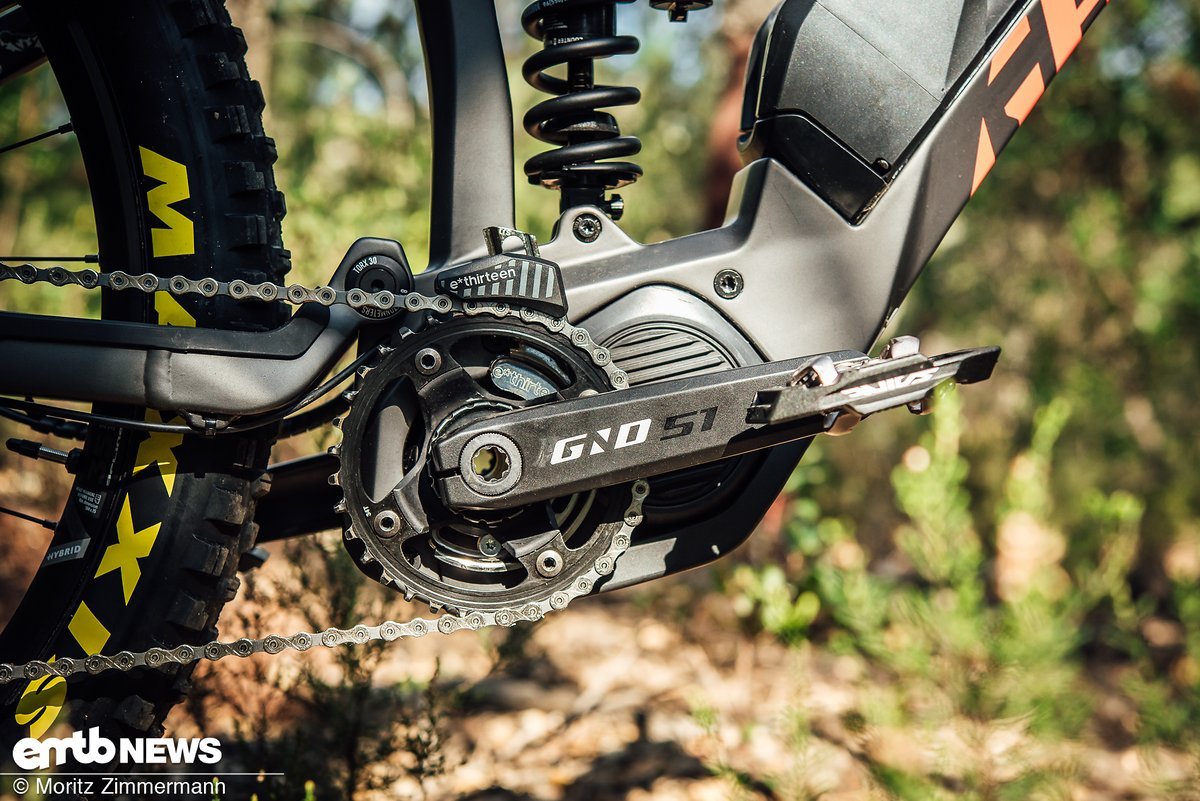

Im Ghost SL AMR X arbeitet der Shimano Steps E8000-Motor
# Im Ghost SL AMR X arbeitet der Shimano Steps E8000-Motor – die kurzen Kurbelarme kommen direkt von Ghost
Die Kurve der Leistungsentfaltung ist kraftvoll, aber homogen.
Der Shimano Steps E8000-Motor wurde 2016 vorgestellt und ist mittlerweile an unzähligen E-Bikes zu finden. Das 2,8 Kilogramm leichte Aggregat gehört zu den leichteren Motoren auf dem Markt und ist in Kombination mit den ergonomischen Schalthebeln von Shimano ein sehr intuitiv zu bedienender Motor. Auf dem Siegeszug des Shimano-Motors half, neben der sauberen Unterstützungs-Performance, sicherlich auch das konstruktionsbedingte Merkmal des kleinen Einbauvolumens. Durch die kompakte Bauform lassen sich agile Geometrien und Kinematiken generieren. Kettenstreben müssen nicht unnötig verlängert werden, weil die Kurbeln beinah mittig im Motor sitzen, sondern können ähnlich kurz wie bei einem unmotorisierten MTB ausfallen. Dazu kommt eine sehr gute Ergonomie an den Pedalen, denn beim Shimano Steps E8000-Motor ist der Q-Faktor mit 175 mm geringer als bei manchem Mitbewerber.
Mit den Unterstützungsstufen ECO, TRAIL und BOOST deckt die Software alle erdenklichen Aufgabenfelder ab, die man an einen Motor stellt. Der Eco-Modus reduziert die Power, erhöht aber dafür die Reichweite. Mit dem progressiven Trail-Modus kommt Dynamik ins Spiel, denn dieser Modus liefert nicht stoisch 60% der maximalen Power, sondern liefert die passende Power zur jeweiligen Anforderung. Die Software analysiert die Leistung des Fahrers und gibt genau die passende Unterstützung dazu, wie gerade benötigt wird. Das Pedalieren fühlt sich hier besonders natürlich an. Hier liegt die Kombination zwischen Unterstützungspower und Reichweite am höchsten. Boost ist klar, hier wird immer Vollgas gegeben. Der Shimano Steps E8000-Motor liefert in der Spitze 70 Nm Drehmoment und ist in Sachen Hitzeanfälligkeit komplett unauffällig.
