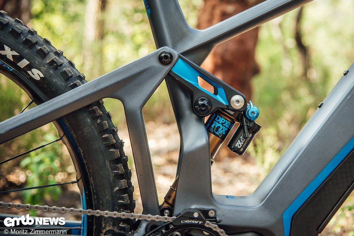

Am Hinterbau arbeitet ein Fox DPX2-Dämpfer
# Am Hinterbau arbeitet ein Fox DPX2-Dämpfer

Der Hinterbau ist an den oberen Umlenkungen extrem breit – und schlägt mitunter unsaft gegen den Unterschenkel
# Der Hinterbau ist an den oberen Umlenkungen extrem breit – und schlägt mitunter unsaft gegen den Unterschenkel
  • Breiter Hinterbau – Wer die Knie in schnellen kniffligen Passagen eng ans Oberrohr seines E-Bikes drückt, der könnte bei dem Mondraker E-Crusher RR+ Probleme bekommen, denn der Abstand am oberen Ender der Sitzstreben ist extrem breit. Mit 13 cm ist der Hinterbau an dieser Stelle 4 cm breiter als beispielsweise beim Simplon Steamer Carbon. Steht man in einer ungünstigen Position auf den Pedalen, dann kann der Hinterbau derb in die Kniekehle oder von hinten an die Wade hauen.

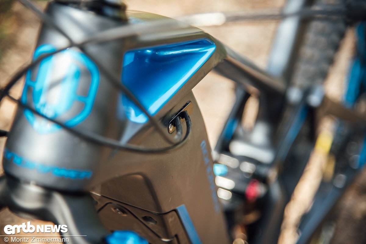

  • ON-/OFF-Button ist fummelig – Wer dieses eMTB starten möchte, der muss den Schalter dazu erst einmal finden und dann mit spitzen Fingern drücken. Das Loch in der Platte ist so extrem klein, dass die Fingerspitze nur schwer durch passt.

  • On/Off-Button extrem fummelig Magnet/Speedsensor verursachte Fehlermeldungen

  5. im test steht Hinterbau leblos ,
    habe mir gestern die billigere Version gekauft mit super Delux R Dämpfer , komme mit dem bike super klar , macht richtig spass damit schnell zu fahren , nur der super Deluxe Dämpfer ist für mich mega unsensibel , habe das Gefühl bewegt sich erst beim groben schlägen ,
    wie war es mit dem Fox Dämpfer ? also liegt es an meinem Dämpfer oder Eher Hinterbau Konstruktion ?
