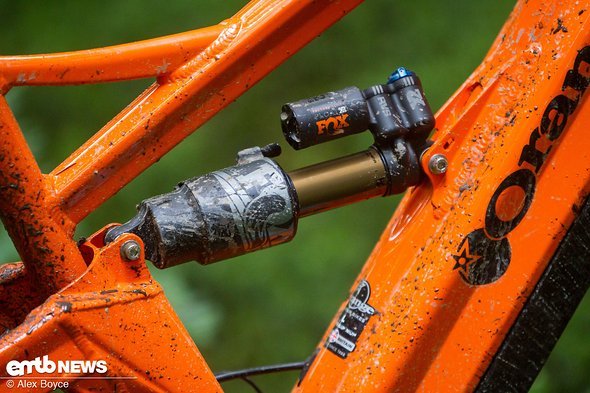

Durch den brillianten Fox X2 Float-Dämpfer leistete der Hinterbau trotz aller Einfachheit exzellente Arbeit.

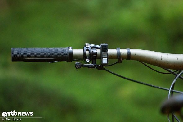

Bei der Fernbedienung handelt es sich um ein simples Modell von Shimano. Seit dem letzten, dynamischeren Software-Update benutzen wir diese deutlich weniger, was auch Orange erkannt haben. Ihnen war die Bedienung des Fox Transfer-Hebels wichtiger, weshalb sie sich für die günstige Fernbedienung entschieden und diese weiter nach Innen verlegt haben.

Bei der Fernbedienung handelt es sich um ein simpleres Modell, als das reguläre, Schalthebel-ähnliche.

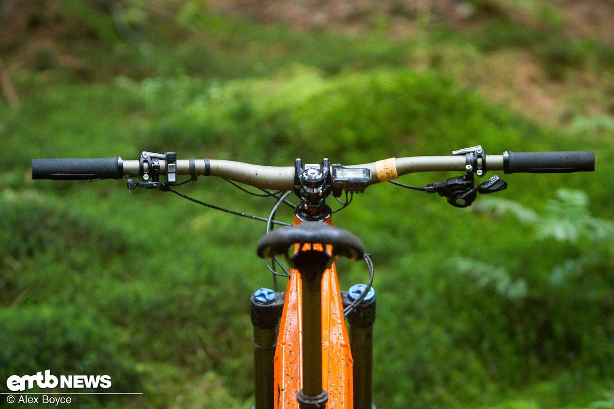

Das Cockpit unseres Orange Alpine 6 E LE-Testbike, dem Topmodell, war sinnvoll ausgelegt und angenehm. Zudem sitzt man in einer lockeren, komfortablen Position. Bei den Anbauteilen handelt es sich erwartungsgemäß durch die Bank weg um High-End-Modelle: Das Fox Factory-Fahrwerk kommt über solide, gut zentrierte Laufräder, bestehend aus Stans Flow-Felgen und Hope-Naben sowie Maxxis Minion-Reifen in Kontakt mit dem Untergrund. Besonderen Gefallen fanden wir am Renthal-Lenker mit dem 35 mm kurzen Hope Tech-Vorbau. Alle Komponenten sind zuverlässig und hochwertig. Das Setup des Bikes ist vergleichsweise aggressiv, wozu auch der flache Lenkwinkel seinen Teil beiträgt.
