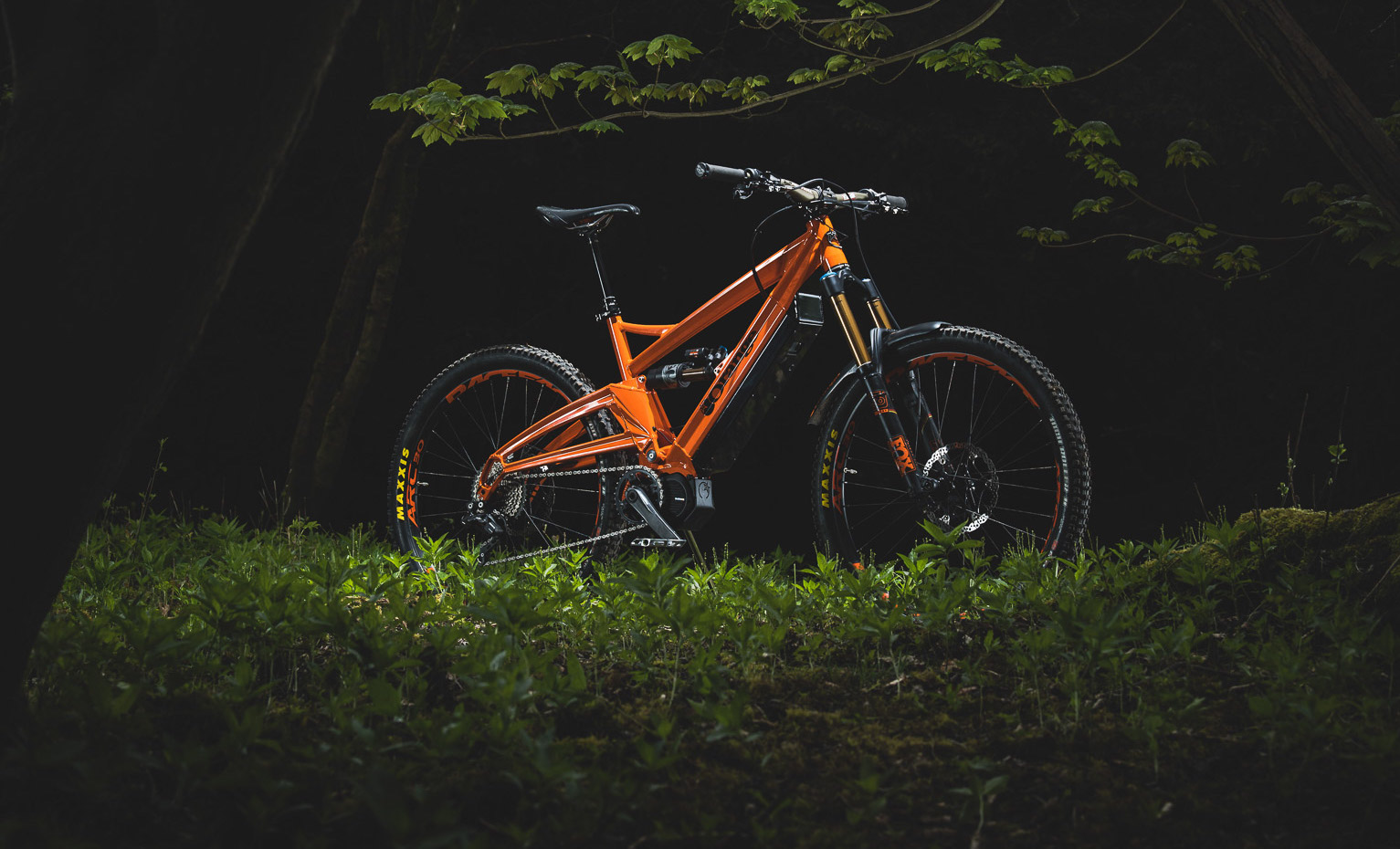

Das Phase MX, hier das Exemplar von Teamfahrer Lachlan Blair.
# Das Phase MX, hier das Exemplar von Teamfahrer Lachlan Blair.
