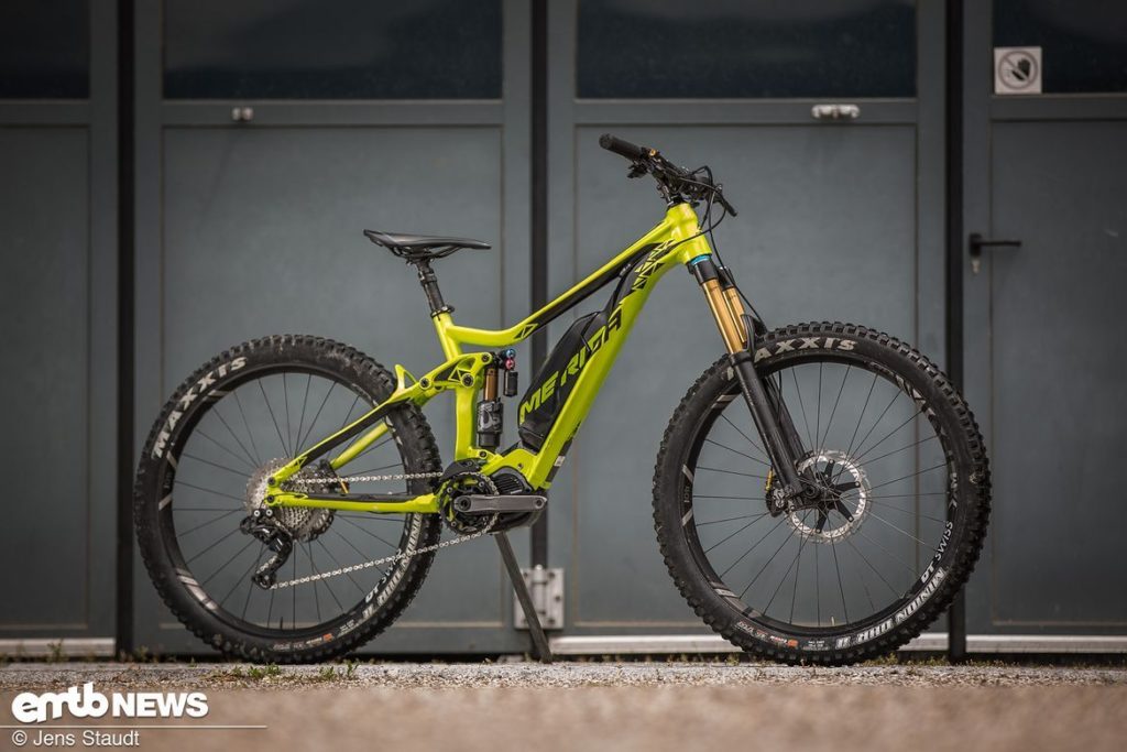

Merida eOne-Sixty 900E
# Merida eOne-Sixty 900E
Die Ausstattung des Merida eOne-Sixty 900E ist erwartungsgemäß erstklassig – schließlich handelt es sich um ein High-End-Modell. Der Rahmen wirkt eher unaufregend, allerdings gefallen uns die Grafiken wirklich gut, denn dadurch sieht das Rad selbst im Stand dynamisch und schnell aus. Ein ganz großer Pluspunkt des eMTBs ist das erstklassige Preis-/Leistungsverhältnis. Im Vergleich zu den Top-Modellen einiger Konkurrenzmarken schont das Merida das Portemonnaie, bietet jedoch eine ähnliche Ausstattung und Qualität.
  • Prolite 66 Aluminium-Rahmen, Größen: S, M, L
  • 160 mm Federweg
  • Boost-Standard
  • klapperfrei innen verlegte Züge mittels “Smart Entry”-System
  • Shimano Steps E8000-Motor, 70 Nm
  • 500 Wh Batterie
  • Shimano Di2-Schaltung
  • Gewicht: 22,10 kg (Größe M, ohne Pedale, selbst gewogen)
  • Preis: 5.499 €
Der Rahmen wirkt eher simpel, kann jedoch mit coolen Grafiken punkten.

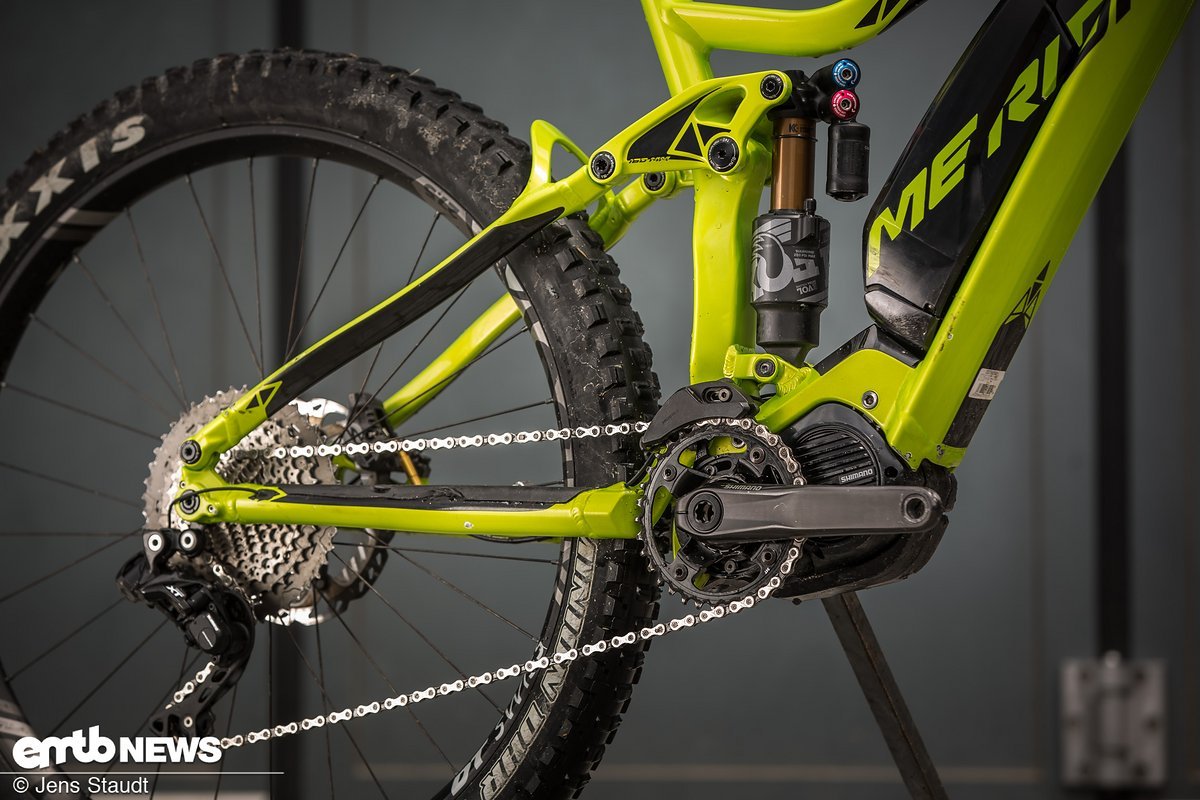

Der Antrieb des Merida eOne-Sixty 900E ist der Shimano Steps E8000-Motor – dieser ermöglicht die nur 439,5 mm langen Kettenstreben.
# Der Antrieb des Merida eOne-Sixty 900E ist der Shimano Steps E8000-Motor – dieser ermöglicht die nur 439,5 mm langen Kettenstreben.

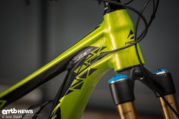

Der Rahmen ist qualitativ hochwertig verarbeitet – zudem können die Züge im Rahmen gespannt werden und klappern dadurch nicht.
# Der Rahmen ist qualitativ hochwertig verarbeitet – zudem können die Züge im Rahmen gespannt werden und klappern dadurch nicht.

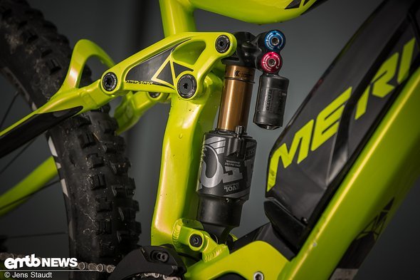

Ein Dämpfer mit Trunnion-Mount ermöglicht die niedrige Überstandshöhe – Platz für eine Wasserflasche ist aufgrund des externen Akkus jedoch nicht.
# Ein Dämpfer mit Trunnion-Mount ermöglicht die niedrige Überstandshöhe – Platz für eine Wasserflasche ist aufgrund des externen Akkus jedoch nicht.

Der Rahmen baut auf einem Shimano Steps E8000-Motor auf, der wie gewohnt sehr gleichmäßige und kräftige Unterstützung leistet und zudem die ca. 440 mm kurzen Kettenstreben erlaubt. Beim Motor handelt es sich um eine Standard-Version ohne spezifischen Tune, mit einem offen liegenden Akku – die Montage eines Flaschenhalters im Rahmen ist dadurch nicht möglich. An der Verarbeitungsgüte des Rahmens und Auswahl der Ausstattung lässt sich kaum etwas bemängeln: Die Schweißnähte sind sehr gleichmäßig und trotz des offen liegenden Akkus wirkt das Rad sehr stimmig, wofür sich vermutlich die stylischen Grafiken verantwortlich zeichnen.
Beim Fahrwerk setzen Merida auf die Top-Varianten aus dem Hause Fox. Vorne arbeitet eine Fox 36-Federgabel mit Boost-Standard, während ein Fox Float X2-Dämpfer das Heck unter Kontrolle hält. Beide Federelemente lassen sich sehr leicht aufeinander abstimmen und verleihen dem E-Bike ein sehr ausbalanciertes Handling. In der Vergangenheit ist uns oft aufgefallen, dass einige Hersteller zu eher leichten Laufrädern und Reifen greifen, die für ein (zu) breites Einsatzspektrum geeignet sind. Merida hingegen haben mit dem DT Swiss XM1501 Spline-Laufradsatz und Maxxis DHR II-Plusreifen in 2,8″ Breite eine sehr solide Kombination gewählt, mit der wir in der Vergangenheit nur gute Erfahrungen hatten – aggressive Fahrer werden es zu schätzen wissen.

Die Kabelführung ist sehr aufgeräumt – auch eine externe Führung auf der Kettenstrebe ist möglich.
# Die Kabelführung ist sehr aufgeräumt – auch eine externe Führung auf der Kettenstrebe ist möglich.

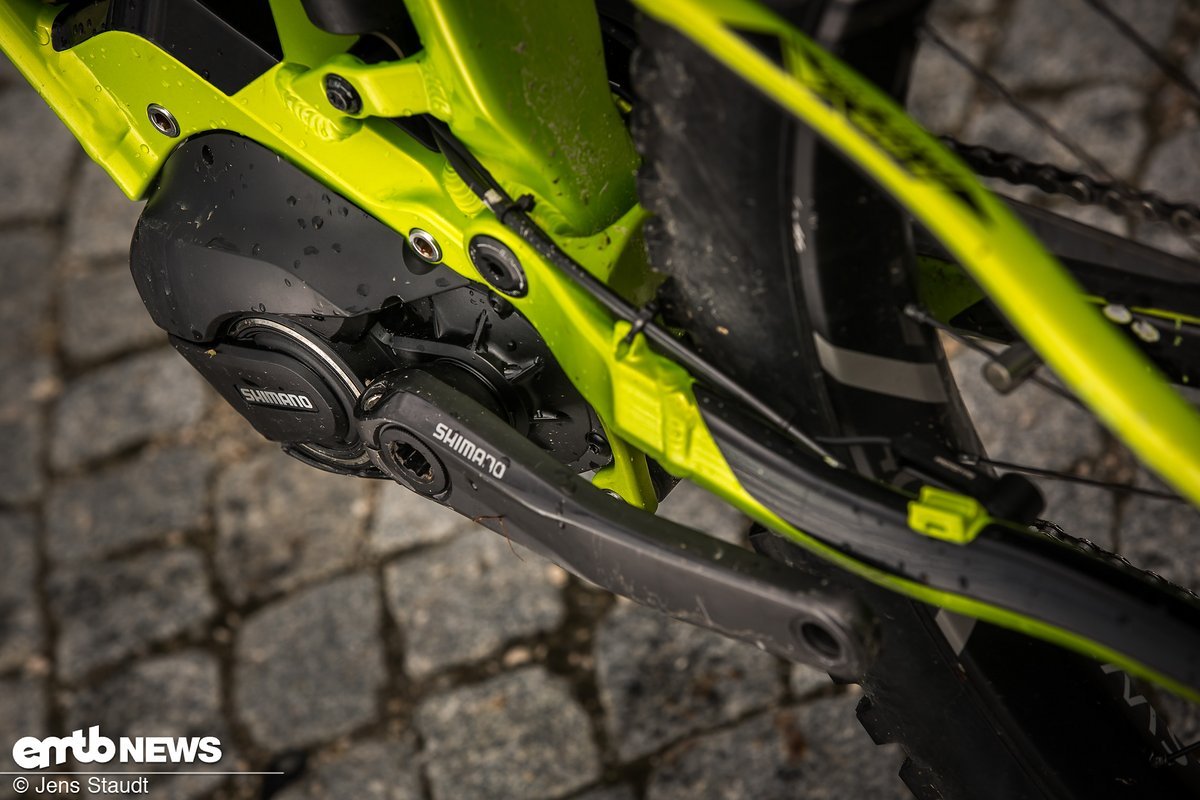

Das gewöhnliche Sensor-Magnet-System von Shimano.
# Das gewöhnliche Sensor-Magnet-System von Shimano.
Das Shimano Steps E8000-System erlaubt den Einsatz einer Kettenführung.
# Das Shimano Steps E8000-System erlaubt den Einsatz einer Kettenführung.
