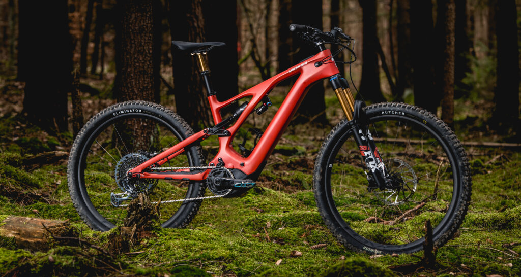

Specialized Turbo Levo Pro – Rot matt
# Specialized Turbo Levo Pro – Rot matt – Preis: 11.499 € (UVP)

Specialized Turbo Levo Pro – top ausgestattetes Nobel-E-Bike
# Specialized Turbo Levo Pro – top ausgestattetes Nobel-E-Bike – Motor: Specialized 2.2 | Akku: Specialized mit 700 Wh | Federweg v/h: 160/150 mm | Gewicht: 22,1 kg (S4) | Preis: 11.499 € (UVP)

Meinung @eMTB-News.de zum Specialized Turbo Levo 2022
Das neue Levo ist ein Brett! Specialized zeigt mit dem neuen Turbo Levo wieder einmal eindrucksvoll, dass die Entwicklung nicht stehen bleibt und Gutes immer Potenzial für Verbesserungen und Neuerungen hat. Optisch, wie nicht anders zu erwarten, ein absolutes Highlight und Technisch, dank diverser Updates, wieder auf dem aktuellsten Stand und auf der Überholspur.
Besonders auffällig sind die gemixten Laufräder – sogenannte Mullet-Wheels – die sich positiv aufs Handling auswirken. Dazu die neue S-Sizing-Geometrie, die mit reichlich Platz, kurzem Sitzrohr, sechs unterschiedlichen Rahmengrößen und diversen Setup-Einstellmöglichkeiten punkten kann. Damit sollten alle Fahrer*innen-Proportionen und Fahrweisen glücklich werden.
Herausragend finden wir die neue Mastermind-TCU, die geschützt im Oberrohr platziert wurde, knackscharf und gut lesbar ist und frei konfiguriert werden kann. Dieses smarte Display schafft einen echten Mehrwert, sieht sehr schick aus und verbessert die Anwenderfreundlichkeit enorm.
Artikelbild
Pro / Contra
Stärken
  • verbesserte Dichtigkeit am Rosenberger-Stecker
  • Mastermind-TCU – smartes Display
  • Mullet-Wheels für besseres Handling
  • Geo-Anpassung mit Flip-Chip und +/-1° Lagerschalen
  • progressive S-Sizing-Geometrie mit viel Platz
Schwächen
  • sehr teuer
