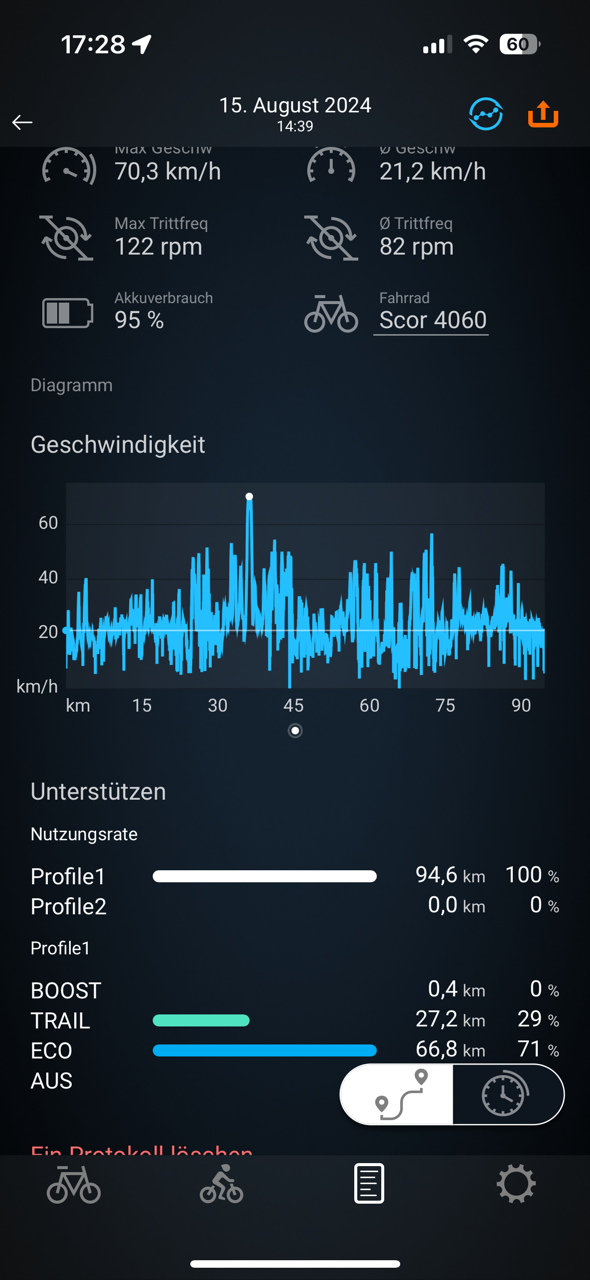

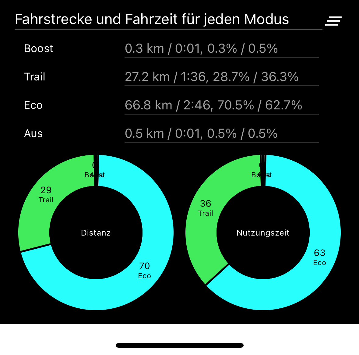

  3. heute habe ich mich mal einen Reichweitentest getraut… 93km mit ca. 1500hm. 5% Restkapazität war noch im Akku bei angehängtem Fahrprofil.
  4. heute habe ich mich mal einen Reichweitentest getraut… 93km mit ca. 1500hm. 5% Restkapazität war noch im Akku bei angehängtem Fahrprofil.
    Anhang anzeigen 73576Anhang anzeigen 73578
    Welche Software ist das im 2. Bild?
  5. die App heisst ST Unlocker.
