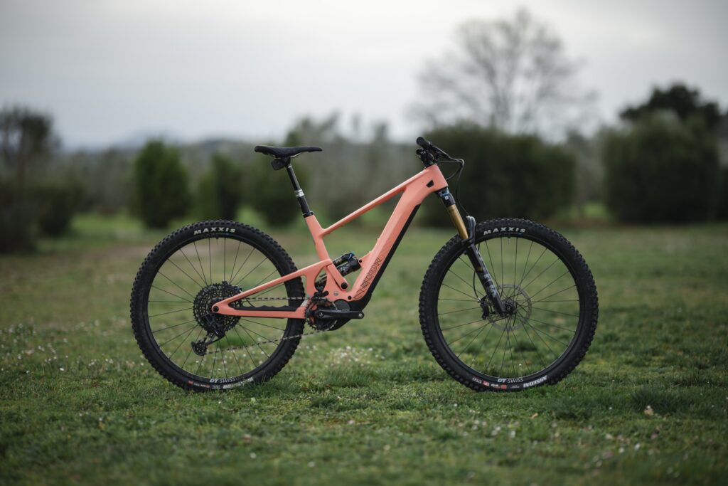

Das Scor 4060 Z geht fast unverändert in die neue Saison
Das Scor 4060 Z geht fast unverändert in die neue Saison - es gibt jedoch neue Farben, leichte Änderungen der Ausstattung und Detail-Verbesserungen am Rahmen.
Das sehr wandelbare Bike ist als ST oder LT-Version erhältlich, was sich auf den Federweg und auch auf die Geometrie auswirkt.

Das Scor 4060 Z wurde 2021 erstmals vorgestellt und vereint zwei E-Mountainbikes in einem: So gibt es eine ST-Version mit 150/140 mm Federweg sowie eine LT-Version mit 170/160 mm Federweg. Beide setzen allerdings auf denselben Carbon-Rahmen mit Scor-eigenem Hinterbau-Design samt virtuellem Drehpunkt. Für die Saison 2024 stellt Scor nicht nur neue Farben und leichte Änderungen der Ausstattung vor, sondern auch kleine aber feine Verbesserungen am Rahmen, wobei die Fahreigenschaften identisch bleiben. Nach unserem ausführlichen Scor 4060 Z ST-Test konnten wir nun die LT-Version für eine kurze und feuchtfröhliche Ausfahrt in der Toskana entführen.
  • Rahmenmaterial Carbon
  • Motor Shimano EP801 mit Shimano SC-EM800-Display
  • Akkukapazität 720 Wh
  • Federweg
    • ST: 170 mm (vorn) / 160 mm (hinten)
    • LT: 150 mm (vorn) / 140 mm (hinten)
  • Laufradgröße 29″
  • Besonderheiten Hinterbau mit virtuellem Drehpunkt, Werkzeug-Montagemöglichkeit, zwei Bikes auf einer Rahmenplattform
  • Farben Root Beer, Yum Gum, Midnight Disco, Blue Steel
  • Rahmengrößen S / M / L / XL
  • Verfügbar März 2024
  • www.scor-mtb.com
Preis 4060 Z GX: 8.999 € (UVP)
Preis 4060 Z NX: 7.499 € (UVP)

Abgesehen von der Farbe ähneln die 2024er-Modelle ihren Vorgängern wie ein Ei dem anderen. Und tatsächlich haben die Schweizer auch nichts am Design oder den Fahreigenschaften geändert. Leichte Änderungen gibt’s lediglich an der Hardware: Die Hinterbau-Achsen sowie der Verschluss der Batterie bestehen inzwischen aus einem anderen Material. Scor legt Wert darauf, dass dies keineswegs nötig gewesen sein soll, allerdings im Rahmen des Updates durchgeführt wurde, um möglichen Problemen vorzubeugen. Im selben Zug wurde der Hinterbau leicht überarbeitet und fällt im Bereich der Kette schmaler aus, um mehr Luft auf den großen Ritzeln zu erreichen. Außerdem wurde der Unterrohr-Schutz im Bereich des Motors verstärkt.
Theoretisch lässt sich wie gehabt jedes ST in ein LT-Modell verwandeln und umgekehrt. Dafür muss allerdings der Hub des Dämpfers angepasst sowie der Flipchip gedreht werden und es benötigt unterschiedliche Steuersatzschalen. Der Wechsel ist also nichts, was man mal eben auf dem Bikepark-Parkplatz macht. Scor bietet vier Modelle in zwei Preisklassen an – jeweils geteilt in ST und LT. Jedes Modell bekommt jedoch seine eigene, kreativ benannte Lackierung. Los geht der Spaß bei 7.499 € für das NX-Modell. Wer es etwas edler mag, greift zur GX-Version für 8.999 €. Alle Bikes setzen auf den nun bereits seit einiger Zeit auf dem Markt verfügbaren Shimano EP801-Motor mit 720 Wh Darfon-Batterie.
