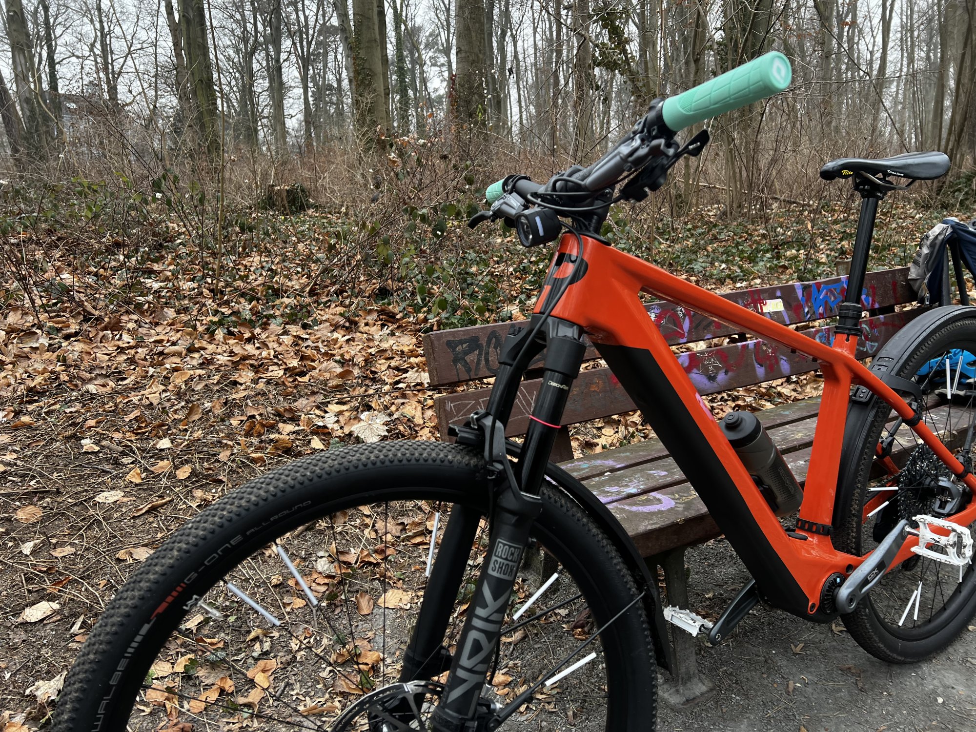

  1. 3 m folie Größe L
    Nochmal neu:
    Weißt du zufällig welche Breite du gekauft hast?
    Oh. Sieht gut aus Deine L.
  2. Nochmal neu:
    Musst du eh schneiden von daher gibt es ja verschiedene breiten.meine 1,20 Lang und 12 cm Breit .
