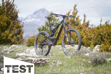

Mit dem Instinct Powerplay hat Rocky Mountain ein E-All-Mountain der Nobelklasse im Programm. Ausgestattet ist dieses 140-mm-E-MTB mit einem schnörkellosen und schlanken Carbon-Rahmen, dem kraftvollen hauseigenem Dyname™ 3.0 Motor-System und 672-Wh-Akku, großen 29″-Laufrädern von Race Face und einem Fox-Fahrwerk. Kaufinteressanten müssen sich aber darauf einstellen, dass das Instinct Powerplay – typisch für Rocky Mountain – kein Preis/Leistungs-Killer ist, sondern dass man hier auch ein Stück weit die Marke mit bezahlt, denn für die von uns getestete Ausstattungsvariante C70, mit Shimano XT-Schaltung & -Bremsen, sind 7.600 € (UVP) fällig. Für Reichweiten-Fans dürfte folgendes Produkt ziemlich interessant sein: das Rocky Mountain Overtimepack, denn mit diesem – optional erhältlichen – 330-Wh-Zusatzakku wächst die Gesamtkapazität auf enorme 1002 Wh.
Hier findest du weitere E-Mountainbike Vergleichs- oder Einzeltests von eMTB-News.de
Bei diesem Modell stellt sich uns die elementare Frage:
Was kann der exotische Motor auf dem Trail?
Rocky Mountain Instinct Powerplay C70 – ein verspieltes E-All-Mountain in absolut zeitlosen Design – Motor: Dyname 3.0 | Akkukapazität: 672 Wh | Federweg v/h: 140/140 mm | Gewicht: 23,2 kg (L) | Preis: 7.600 € (UVP)

Rocky Mountain Instinct Powerplay C70 – ein E-Trailbike mit Carbon-Rahmen, spannendem Motorsystem und einer attraktiven Lackierung – Preis: 7.600 € (UVP)
# Rocky Mountain Instinct Powerplay C70 – ein E-Trailbike mit Carbon-Rahmen, spannendem Motorsystem und einer attraktiven Lackierung – Preis: 7.600 € (UVP)

  • Spaßgranate auf dem Trail Wer gern auf dem Trail spielt und für wen Kurven das Highlight sind, der wird mit dem Rocky Mountain Instinct Powerplay C70 seine wahre Freude haben, denn dieses E-MTB geht auf dem Trail ab wie die wilde Wutz! Würden wir Punkte für Uphill, Downhill und Trail vergeben, würde dieses Modell bei Trail die volle Punktzahl mit Sternchen absahnen.
Fazit: Rocky Mountain Instinct Powerplay C70
„Dieses All-Mountain rockt wie die wilde Wutz!“ Rico Haase
Kein Kletterkönig, aber ein astreiner Kurvenräuber! Das Rocky Mountain Instinct Powerplay C70 hat uns auf dem Trail eine gehörige Menge Spaß bereitet und der exotische Motor konnte in Sachen Power und Sprintfähigkeiten vollends punkten. Das straff abgestimmte E-All-Mountain mit vollintegriertem – leider fest verbautem – Akku fährt sich spielerisch über jedwedes Terrain und bietet genug Reserven, wenn es gröber zur Sache geht. Im Uphill leistet es sich, aufgrund des früh steigenden Vorderrades, einige Patzer, macht dies bergab aber wieder wett, denn hier ist es eine wahre Freude, flott über Stock und Stein zu fliegen, äh, zu fahren. Würden wir Punkte für Uphill, Downhill und Trail vergeben, würde das Instinct Powerplay von Rocky Mountain bei Trail volle Punktzahl mit Sternchen absahnen.
Eins muss man vor dem Kauf aber bedenken: Entscheidet man sich für ein E-Bike von Rocky Mountain, wählt man ein sehr exotisches Motor-System, bei dem – falls es mal Probleme gibt – nur ein Rocky-Händler helfen kann.
Artikelbild
Pro / Contra
Stärken
  • verspielte Geometrie mit Spaß-Garantie
  • kraftvoller, sensibler Motor mit Drehmomentsensor
  • hochwertiger, toll verarbeiteter Rahmen
  • gelungene Integration von Motor und Akku
  • 330-Wh-Overtimepack (optional erhältlich)
Schwächen
  • fest verbauter Akku
  • gewöhnungsbedürftige Motor-Charakteristik im Stand
  • iWoc-Remote kompliziert abzulesen
  • relativ teuer
  • Ladegerät mit Lüfter (laut)
Über den Trail spielen – die Paradedisziplin des Rocky Mountain Instinct Powerplay
# Über den Trail spielen – die Paradedisziplin des Rocky Mountain Instinct Powerplay
