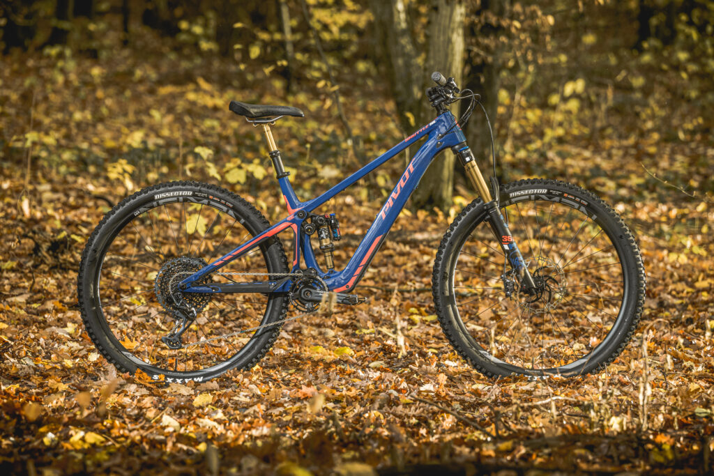

Pivot Cycles hat im Sommer 2022 die Welt der Light-E-MTBs betreten. Natürlich ist klar, dass sich Light in der Gattung auf das max. Drehmoment und nicht auf das Gewicht des Bikes bezieht, aber dennoch ist gerade das Gewicht in der Philosophie von Pivot eine starke Antriebs- und Innovationsfeder. Die US-amerikanische Kultmarke hat nämlich schon mit der ersten Version des Pivot Shuttle – Test gibt’s hier – die Schallmauer von 20 Kilogramm im Blick, und das mit einem Performance-E-MTB, aber erst mit dem vollkommen neu konstruierten Pivot Shuttle SL (Neuvorstellung), ein E-Trailbike, das rund um das Fazua Ride 60 Motorsystem entwickelt wurde, gelang es, die 20-Kilo-Marke massiv zu durchbrechen. Unser Testbike wiegt in Rahmengröße L 18,8 kg, das Topmodell bringt in Rahmengröße M, laut Hersteller, sogar nur 16,3 Kilogramm auf die Waage.
Optisch brilliert das Pivot Shuttle SL mit klaren Formen und viel Dynamik in der Linienführung. Der Carbonrahmen ist äußerst schlank und man muss schon mindestens zweimal hinschauen, um zu sehen, dass man es hier mit einem E-Mountainbike zu tun hat. Dazu kommt die gerade Linie, die sich aus dem flachen, steil abfallenden Oberrohr und den Sitzstreben ergibt – mehr Dynamik ist kaum machbar und sieht richtig „schnittig“ aus.
Pivot setzt beim Shuttle SL auf die hauseigene DW-Link-Technologie, ...
# Pivot setzt beim Shuttle SL auf die hauseigene DW-Link-Technologie, ...
... für sensibles Ansprechverhalten und eine softe Charakteristik.
# ... für sensibles Ansprechverhalten und eine softe Charakteristik.
Natürlich setzt Pivot auch beim Shuttle SL bei der Suspension vom Heck auf die hauseigene DW-Link-Technologie. Der patentierte DW-Link am Hinterbau verfügt über einen positionsabhängigen Anti-Squat und verhindert Wippen bei starker Tretbewegung. Dadurch werden Traktion und Kraftübertragung maximiert. Kurz gesagt: Der DW-Link sorgt für eine gute Pedalierbarkeit bei gleichzeitig sensiblem Ansprechverhalten und fluffigem Fahrwerk. Genauer betrachtet, handelt es sich beim DW-Link um einen kleinen Umlenkhebel, der so konstruiert wurde, dass er eine nach hinten gerichtete Raderhebungskurve aufweist. Dies ist unter anderem ein Grund dafür, dass sich ein Pivot-Hinterbau irgendwie immer nach mehr anfühlt. Das Heck ist plüschig, schluckfreudig und verleiht dem Fahrwerk absolute Nehmerqualitäten in der Abfahrt.
An unserem Testmodell Pivot Shuttle SL Pro stehen 150 mm Federweg an der Front und 132 mm am Heck zur Verfügung. Der Unterschied im Federweg, ist typisch für ein Bike von Pivot und beinahe schon Teil der Philosophie, die viel Wert auf eine aktive, pushende Fahrweise legt. Wie sich dies auf dem Trail fährt, erfährst du im Abschnitt Pivot Shuttle SL im Test.
Erhältlich ist das Pivot Shuttle SL in insgesamt vier verschiedenen Ausstattungen – das von uns getestete Modell geht für 10.999 € (UVP) über die Ladentheke.
Pivot Shuttle SL Pro – Light-E-MTB der Trailbike-Klasse – Motor: Fazua Ride 60 | Akkukapazität: 430 Wh | Federweg v/h: 150/132 mm | Gewicht: 18,8 kg (Rahmengröße L) | Preis: 10.999 € (UVP)
# Pivot Shuttle SL Pro – Light-E-MTB der Trailbike-Klasse – Motor: Fazua Ride 60 | Akkukapazität: 430 Wh | Federweg v/h: 150/132 mm | Gewicht: 18,8 kg (Rahmengröße L) | Preis: 10.999 € (UVP)

  • Schlanker Carbonrahmen mit dynamischem Design Pivot gelingt es, das Shuttle SL nahezu wie ein herkömmliches MTB, manche nennen es auch Push- oder Bio-Bike, aussehen zu lassen. Der kleine Fazua-Motor und der schlanke 430-Wh-Akku machen es möglich, einen extrem schlanken Carbonrahmen mit dynamischer Formensprache zu gestalten, der seine E-Power erst auf den zweiten Blick offenbart. Absolut gelungen, würden wir sagen.
  • Sehr quirlig und agil Dank einer guten Lastverteilung, einer hohen Front und kurzen Kettenstreben, lässt sich dieses E-Trailbike überaus leichtfüßig und aktiv fahren. Auch Richtungswechsel erfordern keine allzu großen Kraftanstrengungen, denn das Pivot Shuttle SL Pro folgt willig jedem Impuls zum Richtungswechsel.
  • Toller Motor mit E-Bike Feeling Der Fazua Ride 60-Motor, der 2022 auf den Markt kam, macht einfach Spaß. Auch wenn es sich um einen Light-Assist-Motor – ideal für Light-E-MTB – handelt, so kommt doch genug Unterstützung am Hinterrad an, um auch im Uphill das Gefühl zu haben, mit einem E-Bike unterwegs zu sein. Einbauvolumen, Gewicht, Modulation und Charakteristik prädestinieren diesen Motor geradezu für den Einsatz an dieser Art von E-Mountainbikes.
  • 132 mm Federweg bleiben eben nur 132 mm Auch ein E-Trailbike darf am Heck mal locker 140 mm Federweg haben. Wir wissen, dass dies die Hersteller nicht gern hören, aber alles darunter würden wir eher als langhubiges Marathon-Bike bezeichnen. Etwas mehr Federweg würde dem Pivot Shuttle SL guttun und den Einsatzbereich spürbar erweitern.
  • Nicht ganz günstig Mit über 10.000 € ist das Pro-Modell nicht gerade günstig. Im Vergleich zu anderen Herstellern bekommt man hier einen wilden Komponenten-Mix aus SRAM und Shimano. Wir möchten hier einen direkten Vergleich zum Ghost Path Riot Full Party ziehen, welches besser ausgestattet nur 8.500 Euro kostet.
  • Ring-Control wirkt wenig haltbar In Funktion und Bedienbarkeit haben wir an der Ring-Control von Fazua nichts auszusetzen, aber wirklich haltbar wirkt sie nicht.
  • Schmaler Grenzbereich mit wenig Reserven In ruppigem Gelände kommt der Hinterbau schnell an seine Grenzen, verhärtet sich und macht das gesamte Setup bockig und stelzig. Wer sich in diesem Bereich bewegt, muss viel körperliche Kraft mitbringen, den Lenker gut festhalten und absolut wissen, was zu tun ist, denn der Grenzbereich dieses Bikes ist wirklich schmal.

Optisch erinnert das Design und sämtliche Proportionen des Pivot Shuttle SL Pro eher an ein Push- oder Bio-Bike, als an ein E-Bike. – Hier wurde das Fazua Ride 60 Motorsystem gut versteckt und stimmig integriert.
# Optisch erinnert das Design und sämtliche Proportionen des Pivot Shuttle SL Pro eher an ein Push- oder Bio-Bike, als an ein E-Bike. – Hier wurde das Fazua Ride 60 Motorsystem gut versteckt und stimmig integriert.

Fazit: Pivot Shuttle SL Pro
Auf den ersten Blick gefällt das Pivot Shuttle SL durch sein überaus dynamisches Design und das perfekt integrierte, man könnte sogar sagen, perfekt „versteckte“ Motorsystem von Fazua. Auf den zweiten Blick offenbart sich dieses E-Trailbike als Überflieger auf moderaten und flowigen Trails, denn hier brilliert es mit extrem leichtfüßigem Handling und quirligem Fahrverhalten. Die Front ist angenehm leicht und wieder einmal gelingt Pivot ein perfektes Balancing.
Wo macht das Pivot Shuttle SL am meisten Sinn? Dieses E-Trailbike matcht mit allen, die gern auf moderaten, flowigen und schnellen Trails unterwegs sind, die nicht allzu hart vom Schepperfaktor sind. Hier funktioniert das Shuttle SL extrem gut, lässt sich wunderbar über den Trail pushen und sorgt für Freudentränen beim Ride. Wer lieber auf ruppigen Downhillpisten oder hochalpinen Abfahrten in steinigem Terrain unterwegs ist und es gern knallen lässt, sollte sich fragen, ob 132 mm Federweg am Heck hierfür ausreichen, oder ein Modell mit mehr Travel am Hinterrad, wie beispielsweise das Shuttle LT, nicht die bessere Wahl wäre?
Wenn wir einen Wunsch frei hätten, dann würden wir uns das Pivot Shuttle SL mit mind. 140, besser noch 150 mm Federweg am Heck wünschen, denn von der Geometrie, der DW-Link-Technologie und dem Fazua Ride 60 wissen wir, dass man hier Großes erwarten kann, also warum nicht auch das perfekte Light-E-MTB?
