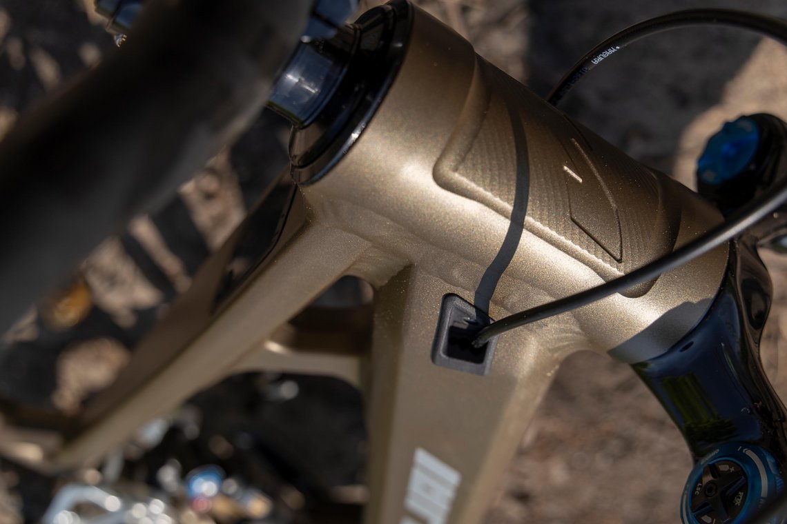

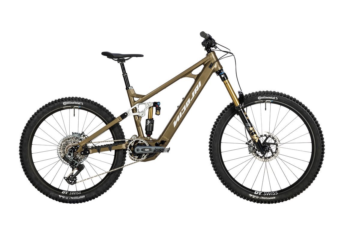

Im Sommer 2025 soll das brandneue Nicolai S18 Swift – ein reinrassiges E-Superenduro – auf den Markt kommen. Ein E-Fully mit 180 mm Federweg, stabilem 7020-T6-Aluminiumrahmen, Mixed-Wheel-Konzept und Bosch Performance Line CX Gen5 – der gerade erst mit einem neuen Update mit für noch mehr Power ausgestattet wurde: Bosch Software-Update – CX-Motor deutlich stärker: 100 Nm, 750 W – mehr Leistung für Bosch CX. Der neu entwickelte Rahmen folgt der Designsprache des S16, glänzt aber mit geschlossenem Unterrohr für geringeres Gewicht und schlankere Proportionen.

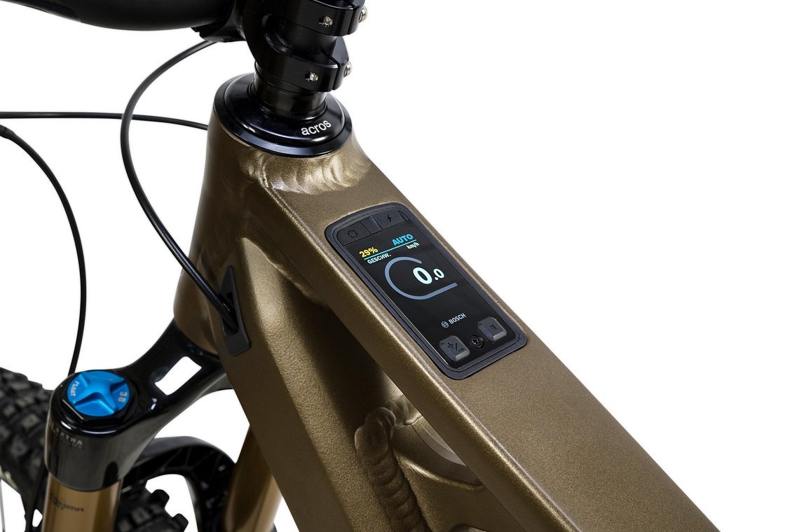

- Besonderheiten Geolution Trail-Geometrie, Horst-Link-Hinterbau, UDH-Ausfallende, Bosch Kiox 400C Display im Oberrohr integriert

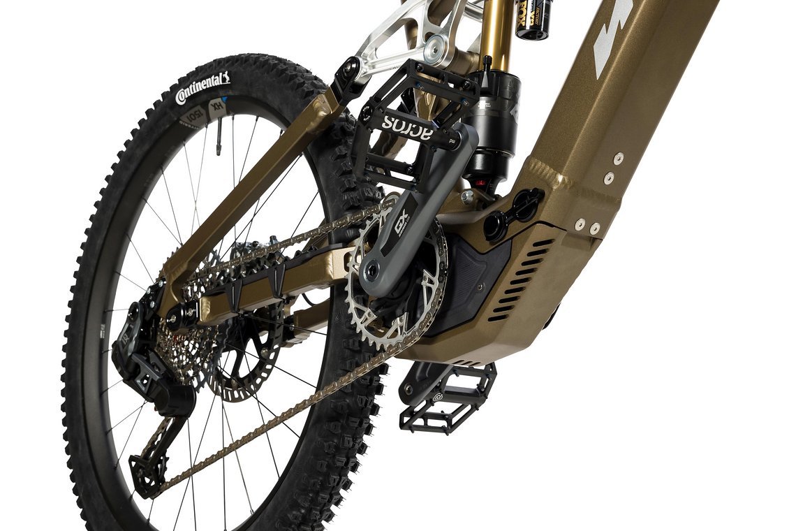

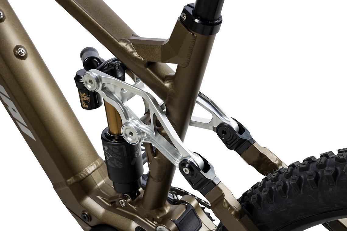

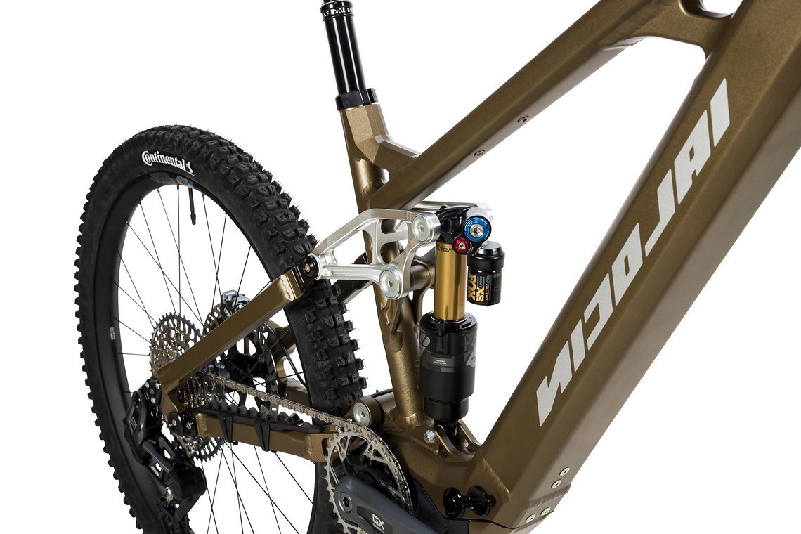

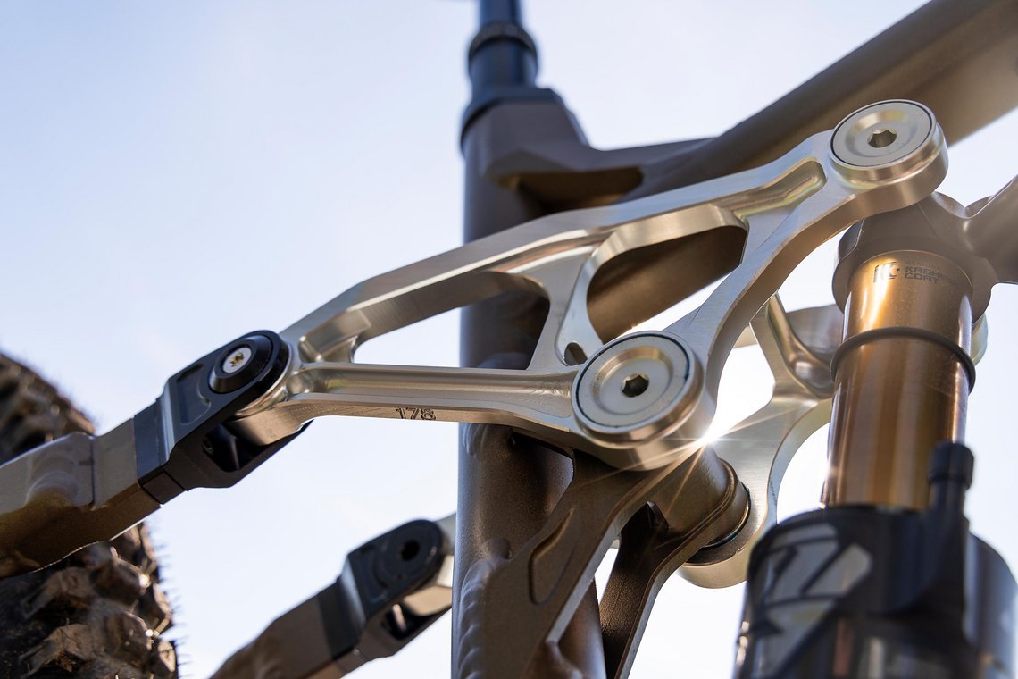

Das Nicolai S18 Swift ist mit 180 mm Federweg sowohl an der Front als auch am Heck konsequent für Big-Mountain-Einsätze ausgelegt. Sein 4-Gelenk-Hinterbau mit Horst-Link soll laut Hersteller hohe Verwindungssteifigkeit für präzise Linienwahl bieten. Dank doppelt gedichteter Enduro-Lager bleibt die Federung langanhaltend spielfrei. Ein Übersetzungsverhältnis von 3,1:1 zu Beginn und 2,1:1 am Ende des Federwegs verspricht sensibles Ansprechen sowie ausreichende Durchschlagsreserve. Die Anti-Squat-Charakteristik berücksichtigt die kombinierte Kraft von Fahrer und Bosch-Motor und ist auf Kettenschaltungen abgestimmt.
Das Fahrwerk ist so ausgelegt, dass es ein sensibles Einfedern in kleinen Gängen bei steilen Anstiegen ermöglicht und gleichzeitig bei schnellen Abfahrten volle Traktion gewährleistet. Laut Hersteller liegt der Anti-Squat-Wert in einer Referenzübersetzung bei 153 % bei 30 % Sag, wodurch das Heck beim Antritt nicht wegbricht und effizient klettert. Das Anti-Rise-Verhalten wurde ebenfalls gezielt abgestimmt: Mit einem Wert von 76 % soll das Heck beim Bremsen weitgehend neutral bleiben – ein Vorteil insbesondere auf technischen Trails mit wechselnder Bodenhaftung. Das Horst-Link-System verhindert zudem eine Verkürzung des Radstands beim Einfedern und trägt so zur Stabilität in ruppigem Gelände bei.

Die Geometrie des S18 Swift ist modern und progressiv. Nicolai konzipiert dieses E-Superenduro im hauseigenen Geolution Trail-Konzept. Ein flacher 63,7°-Lenkwinkel (Größe M) sorgt für Laufruhe, während der 77,8°-Sitzwinkel eine zentrale Kletterposition ermöglicht. Der Reach liegt in Größe M bei 475 mm, ergänzt von einem hohen Stack von 645 mm. Ein 29/27,5-Mullet-Set-up und 440 mm Kettenstreben (Größe M) sollen Wendigkeit erhalten. Wichtig dabei zu beachten: auch für das S18 Swift bietet Nicolai das bekannte Mutatoren-System, womit nicht nur die Geometrie, sondern auch die Laufradgröße weiter angepasst werden kann – die hier vorgestellten Daten sind also nicht in Stein gemeißelt. Weitere Einzelheiten findet ihr im Tech-Sheet von Nicolai.

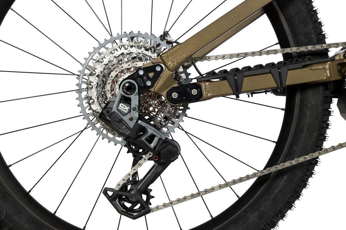

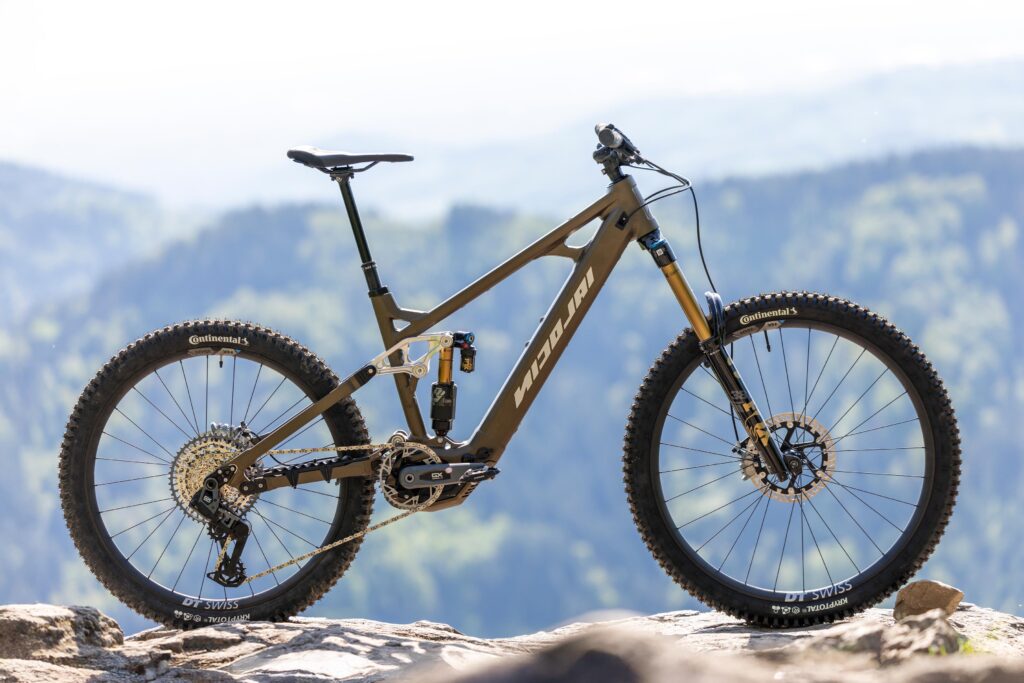

Nicolai bietet aktuell eine Version des S18 Swift an. Hier kommen robuste DT Swiss HX 1501-Laufräder mit Continental Kryptotal-Bereifung zum Einsatz. Beim Fahrwerk setzt Nicolai auf Fox-Produkte aus der Factory-Familie – an der Front sorgt eine Fox 38 Factory Grip X2 für Kontrolle, am Heck arbeitet ein neuer Fox Float X2 Factory-Dämpfer. Um das gut 24 Kilogramm schwere E-Bike sicher zu verzögern, verbaut man eine Magura MT7 Pro HC mit 220/203-mm-Scheiben. Geschaltet wird elektronisch per SRAM AXS GX Eagle Transmission 12-fach.

| Display | BOSCH Kiox 400C |

| Schaltwerk | SRAM AXS GX Eagle Transmission |
| Schalthebel | SRAM AXS GX Eagle Transmission |
| Kassette | SRAM GX Eagle Transmission XS-1275 |
| Kette | SRAM GX Eagle Transmission |

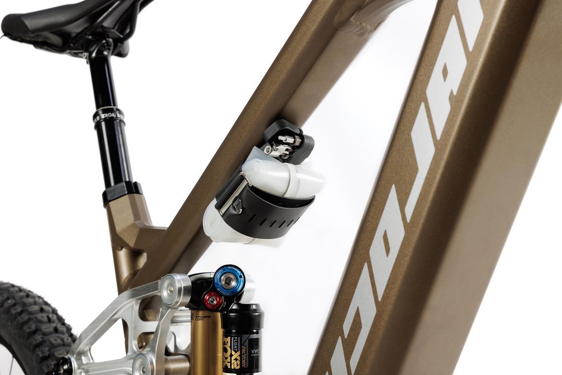

Wer mit seinem E-Bike viel im urbanen Raum oder auf ausgedehnten Trekking-Touren unterwegs ist, kann das Bike auch mit einem Explorer-Kit ordern; dann kommt das Enduro mit Schutzblechen, Gepäckträger und Licht. Für längere Reichweite empfiehlt Nicolai den 250 Wh Range Extender.

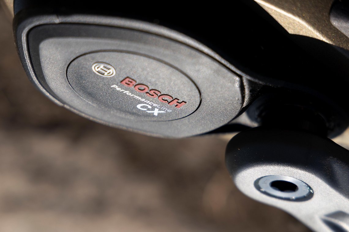

- Motor Bosch Performance Line CX Power-Upgrade
- Akkukapazität 600 Wh (intern) + 250 Wh Range Extender (optional)
- Nenndauerleistung 250 W
- Maximalleistung 750 W (Herstellerangabe)
- Max. Drehmoment 100 Nm
- Display Bosch Kiox 400C

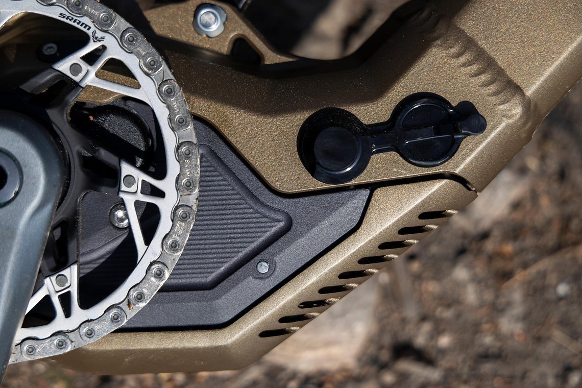

Laut Bosch sorgt eine neue Sensor-Plattform inklusive 6-Achsen-IMU für eine feinere Dosierung der Motorleistung. Die Modi EMTB+ und TURBO erhalten mit „Dynamic Control“ Traktionsmanagement, während „Extended Boost“ kurze Pedalimpulse verlängert, um Stufen zu überwinden. Das System ist Teil des Bosch Smart System und lässt sich per eBike-Flow-App individualisieren.
