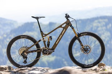

Nicolai S18 SWIFT: Big-Mountain-E-Enduro mit Bosch-Power-Upgrade
