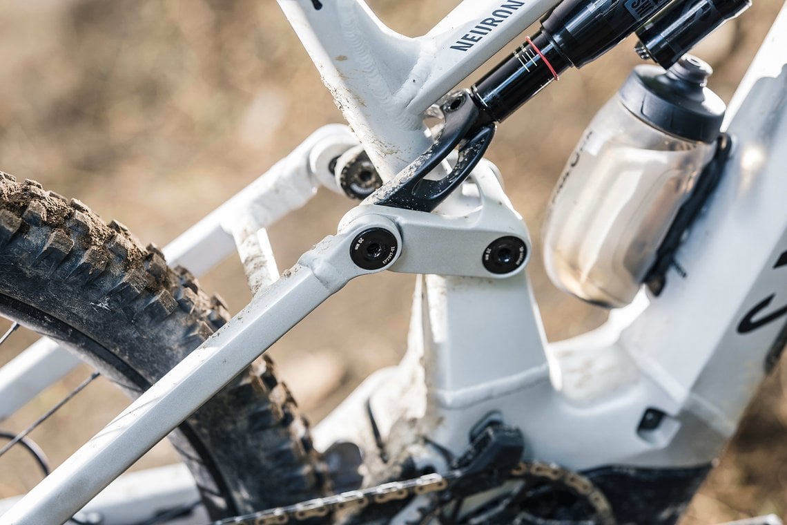

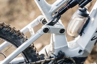

Ein anderes Rocker-Linkage ermöglicht die 27,5" Laufräder bzw. das Mullet-Setup ab Rahmengröße M.

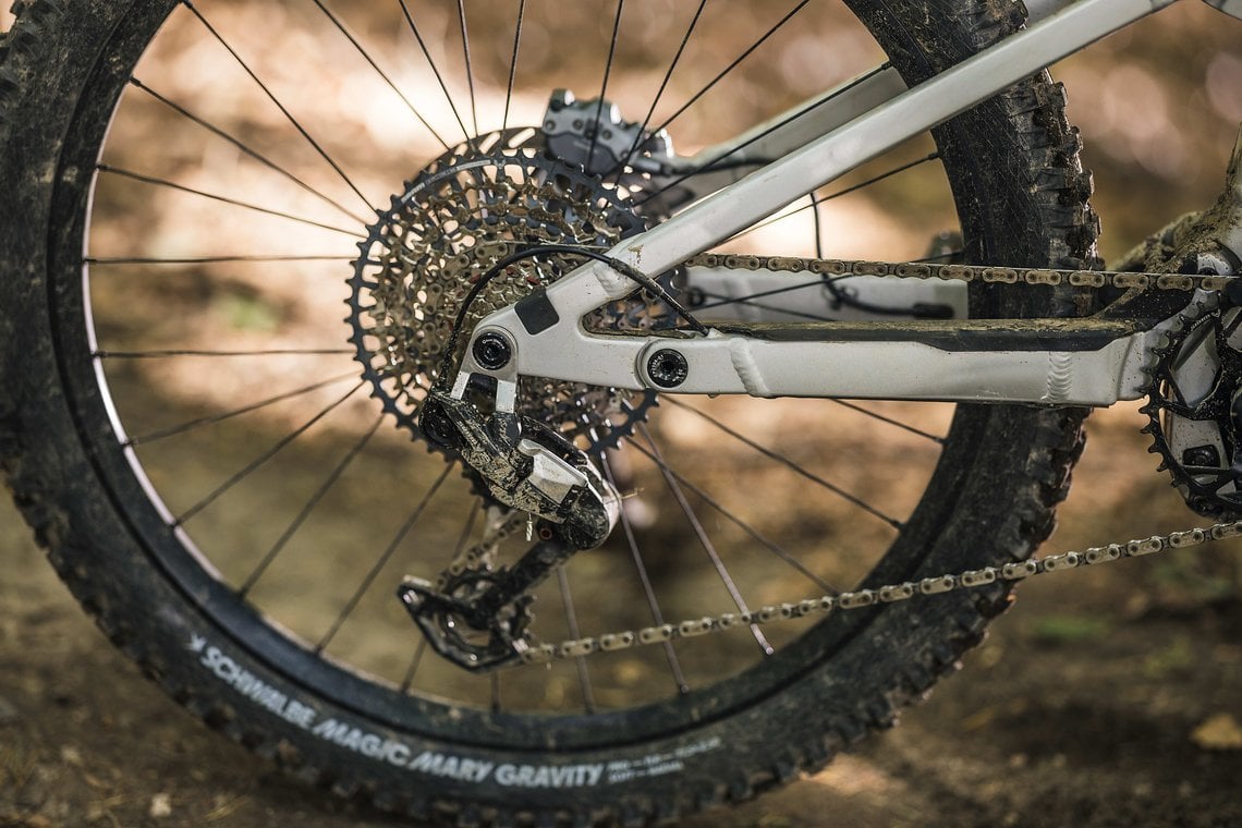

Die Kraft des Bosch Performance Line CX Motors der fünften Generation wird von einem Sram Eagle 90 Transmission Antrieb übertragen.

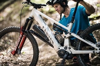

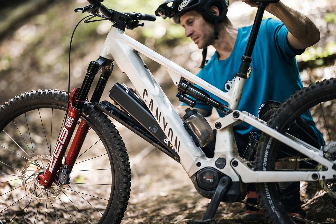

Der 800 Wh große Akku kann aus dem Unterrohr entnommen werden.
# Der 800 Wh große Akku kann aus dem Unterrohr entnommen werden. – Ein RangeExtender mti 250 Wh kann ebenfalls verbaut werden.

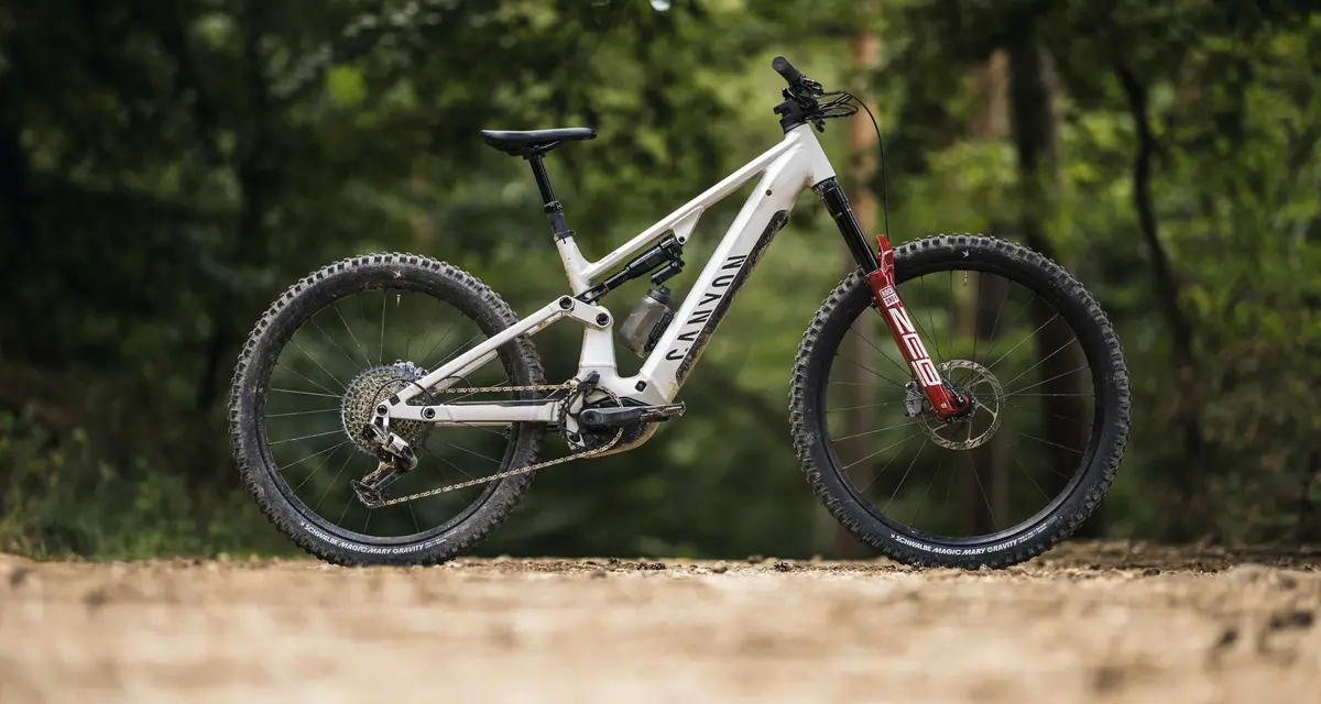

Geometrie
Neu bei der CLLCTV-Variante ist ein komplett überarbeitetes Rocker-Linkage, welches hinten die Nutzung der kleinen 27,5″ Laufräder ermöglicht. In den Rahmengrößen XS und S wird das ebenfalls mit einem 27,5″ Laufrad an der Front kombiniert, ab Rahmengröße M kommt das Canyon Neuron:ON CLLCTV dann als Mullet. Eine weitere Änderung bei der CLLCTV-Variante stellen die 160 mm Federweg der Gabel dar – 10 mm mehr als beim Standardmodell. Damit kommt die neueste Inkarnation des Neuron:ON auf einen Lenkwinkel von 64,5°. Das ist zwar nicht übermäßig flach, dank der hohen Front dürften aber trotzdem keine Überschlagsgefühle aufkommen. Klasse: Canyon macht Angaben zur maximalen Einschubtiefe des Sitzrohrs – damit kann man im Voraus berechnen, wie viel Dropperposthub maximal für die eigene Sitzhöhe möglich ist.
Rahmengröße XS S M L XL
Laufradgröße 27,5″ / 650B 27,5″ / 650B Mullet 29/27,5 Mullet 29/27,5 Mullet 29/27,5
Reach 414 mm 429 mm 455 mm 480 mm 505 mm
Stack 626 mm 637 mm 647 mm 656 mm 666 mm
STR 1,51 1,48 1,42 1,37 1,32
Lenkwinkel 64,1° 64,1° 64,1° 64,1° 64,1°
Sitzwinkel, effektiv 77,3° 77° 76,7° 76,4° 76,1°
Sitzwinkel, real 70,6° 70,6° 70,6° 70,6° 70,6°
Oberrohr (horiz.) 564 mm 588 mm 614 mm 643 mm 672 mm
Steuerrohr 151 mm 163 mm 133 mm 143 mm 155 mm
Sitzrohr 371 mm 391 mm 421 mm 441 mm 461 mm
Überstandshöhe 779 mm 780 mm 781 mm 785 mm 788 mm
Kettenstreben 452 mm 452 mm 455 mm 455 mm 455 mm
Radstand 1.214 mm 1.235 mm 1.258 mm 1.288 mm 1.318 mm
Tretlagerabsenkung 10 mm 10 mm 11 mm 11 mm 11 mm
Tretlagerhöhe 343 mm 343 mm 343 mm 343 mm 343 mm
Federweg (hinten) 145 mm 145 mm 145 mm 145 mm 145 mm
Federweg (vorn) 160 mm 160 mm 160 mm 160 mm 160 mm
Ein anderes Rocker-Linkage ermöglicht die 27,5 Laufräder bzw. das Mullet-Setup ab Rahmengröße M.
# Ein anderes Rocker-Linkage ermöglicht die 27,5 Laufräder bzw. das Mullet-Setup ab Rahmengröße M. – Zusammen mit der längeren Federgabel wird die Geometrie der CLLCTV-Variante noch abfahrtsorientierter.

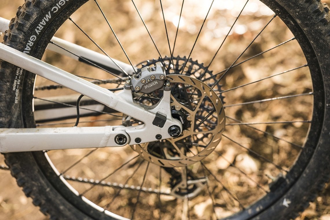

Bei der Ausstattung setzt die neueste Variante auf robuste und durchdachte Parts. Dort, wo es darauf ankommt, etwa beim Fahrwerk und den Reifen, geht Canyon keine Kompromisse ein und verbaut ein RockShox Ultimate Fahrwerk und Schwalbe Magic Mary Reifen in der Gravity-Ausführung. Die Sram Maven Bremsen haben es zwar nur in der Bronze-Klasse ans Bike geschafft, sie bieten aber mehr als genügend Entschleunigungs-Power. DT Swiss H1900 Laufräder und ein Sram Eagle 90 Transmission Antrieb mit 165 mm kurzen Kurbelarmen sind ebenfalls an Bord. Dazu bietet die verbaute Dropperpost viel Hub. Übrigens, wie gut sich die RockShox Zeb im Vergleich schlägt, könnt ihr hier nachlesen: RockShox Zeb Test

BremsenSram Maven Bronze

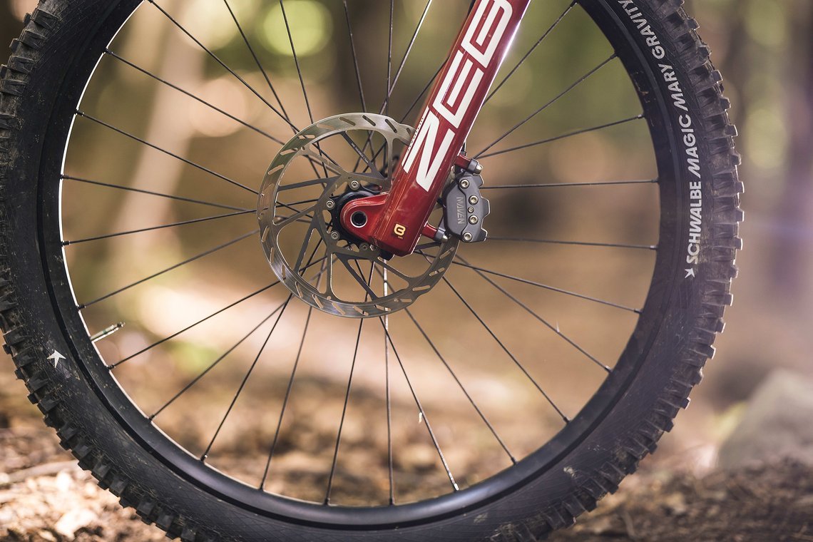

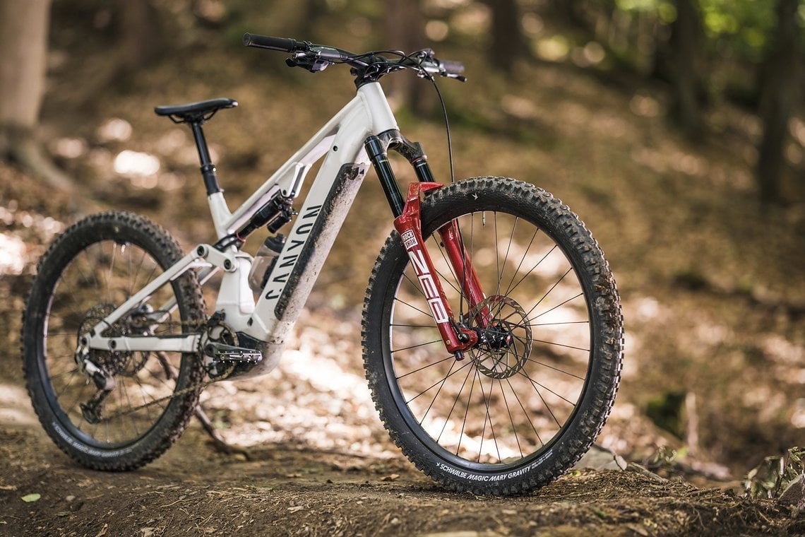

Vorne werkelt eine RockShox Zeb Ultimate mit 160 mm Federweg.
# Vorne werkelt eine RockShox Zeb Ultimate mit 160 mm Federweg. – Das sind 10 mm mehr als beim Standard-Neuron:ON.

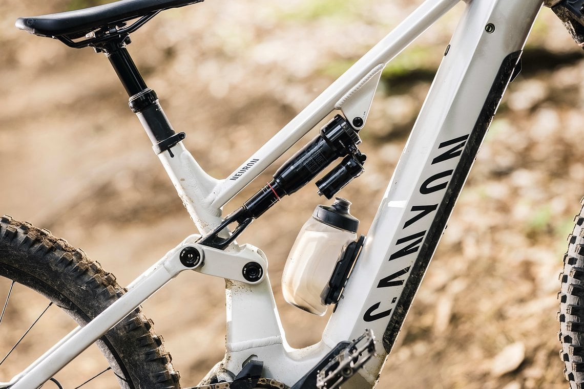

Im Rahmen selbst verwaltet ein RockShox Super Deluxe Ultimate Dämpfer die 145 mm Federweg.
# Im Rahmen selbst verwaltet ein RockShox Super Deluxe Ultimate Dämpfer die 145 mm Federweg.
# Die Kraft des Bosch Performance Line CX Motors der fünften Generation wird von einem Sram Eagle 90 Transmission Antrieb übertragen.

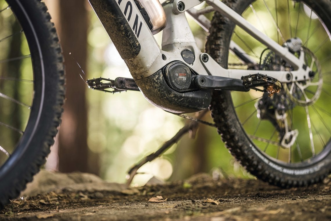

Motor & Akku
Neu für das Canyon Neuron:ON Alumodell ist der Bosch Performance CX Motor Gen 5.
# Neu für das Canyon Neuron:ON Alumodell ist der Bosch Performance CX Motor Gen 5.
