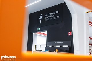

Die S-Works Tire Factory befindet sich in einem eher unscheinbaren Industriegebiet in Lage bei Detmold – spannend wird es im Untergeschoss.
# Die S-Works Tire Factory befindet sich in einem eher unscheinbaren Industriegebiet in Lage bei Detmold – spannend wird es im Untergeschoss.

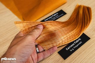

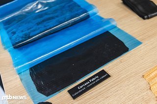

Ein weiterer Bestandteil ist die Karkasse, die in erster Linie aus einem Nylon-Gewebe besteht, das in unterschiedlichen Dichten verfügbar ist – beispielsweise in 30, 60 oder 120 TPI (TPI: threads per inch). Dieses Nylonnetz wird mit einem Gummi-Topping versehen und bildet die Basis eines Reifens. Das sogenannte „Rubber Topping“ wird bei Specialized in Lage nicht direkt vor Ort hergestellt, sondern zugekauft – die fertigen Spulen werden angeliefert.
Diese Netze ergeben …
# Diese Netze ergeben …
… in Gummi gedippt die Karkasse.
# … in Gummi gedippt die Karkasse.

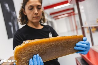

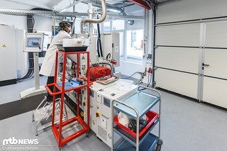

Für unseren Besuch wurde eine Reifenmischung für den schon angesprochenen Cannibal vorbereitet. Specialized verfügt über einen vergleichsweisen kleinen Mixer, der rund fünf Kilo Gummimischung auf einmal produzieren kann. Zum Vergleich: große, industrielle Compound-Mixer sind mehrere Meter hoch und in der Lage, weitaus größere Mischungen herzustellen. Das ist hier allerdings gar nicht nötig, denn zum Experimentieren und Herstellen von Prototypen und Team-Reifen reicht die Größe allemal.
Hier wird der Compound gemixt.
# Hier wird der Compound gemixt.

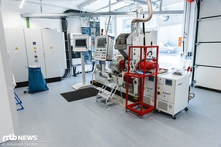

Ist die gewünschte Mischung zunächst am Computer digital erstellt worden, wird die Rezeptur im Anschluss an die Mischanlage übermittelt. Die einzelnen Zutaten wie Öl, Silica, Kautschuk und Co. werden exakt abgewogen und in den Mixer befördert. Wichtig ist hier insbesondere die Temperaturkontrolle, denn insbesondere Silica benötigt eine bestimmte Temperatur und einen speziellen Kopplungsstoff, um mit den anderen Einzelteilen der Mischung zu interagieren und sich verbinden zu können.

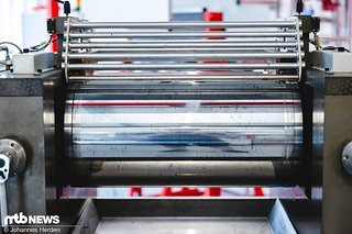

Ist die Masse fertig, wird sie für den Extruder vorbereitet. Heißt: Die Gummimasse wird mit Wärme und Druck durch eine sehr dünne Öffnung hindurchgedrückt, um eine bestimmte Profilform für die Weiterbehandlung zu erlangen.
Hierfür durchläuft die Mischung zunächst ein Walzwerk, in dem sie entlüftet und in eine grobe, flache Form gebracht wird, um im Extruder weiterbehandelt zu werden. Zum Durchpressen werden Matrizen verwendet – dicke Metallplatten mit flachen Durchlässen für bestimmte Formen, aus denen dann die Laufflächen werden. Sehr dünne, schmale Durchlässe für Rennradreifen, dickere und breitere für MTB-Pneus.
Nachdem das in Streifen gewalzte Mischgummi in einen Einfülltrichter gegeben wurde, transportiert eine Schneckenwelle den Gummi durch den Extruderkörper. Die weiche, formbare Mischung wird dabei verdichtet und mit Druck durch die Matrize gedrückt. Kleiner Fakt zwischendurch: Dass es auch mal ohrenbetäubend dabei knallen kann, ist normal – das wissen wir jetzt auch … Im Anschluss läuft das fertige Profil über verschiedene Rollen und Wellen bis zu einer Spule, auf der es bis zur Weiterverarbeitung gelagert wird.

In dieser Walze wird nun alles ordentlich plattgemacht.
# In dieser Walze wird nun alles ordentlich plattgemacht.
1
Aus dieser Masse …
# Aus dieser Masse …
… ist nun dieses Zwischenprodukt geworden, das fertig für den Extruder ist.
# … ist nun dieses Zwischenprodukt geworden, das fertig für den Extruder ist.

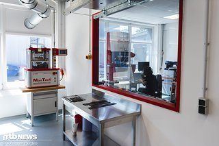

Ein kleiner Test-Überblick
Natürlich wird nicht nur auf dem Trail und am Rechner getestet, es finden sich auch zahlreiche Teststationen bei Specialized. In unserer Bilderstrecke gehen wir kurz auf die einzelnen Stationen ein:
1
Hier wird gestempelt.
# Hier wird gestempelt.
Einzelne Pucks des Materials werden identisch groß ausgestanzt und können so verschiedenen Tests unterzogen werden.
# Einzelne Pucks des Materials werden identisch groß ausgestanzt und können so verschiedenen Tests unterzogen werden.
Beispielsweise der Rebound-Test, in dem ein kleiner Hammer gegen das Testprodukt schlägt.
# Beispielsweise der Rebound-Test, in dem ein kleiner Hammer gegen das Testprodukt schlägt.
Zwei Testpucks mit unterschiedlichen Eigenschaften.
# Zwei Testpucks mit unterschiedlichen Eigenschaften.
Drucktest mit Wasser – hier wird der Reifensitz in Felgen getestet.
# Drucktest mit Wasser – hier wird der Reifensitz in Felgen getestet.
In diesem Käfig werden fertige Reifen auf Drehtrommeln verschiedenen Rollszenarien unterzogen.
# In diesem Käfig werden fertige Reifen auf Drehtrommeln verschiedenen Rollszenarien unterzogen.

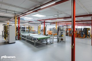

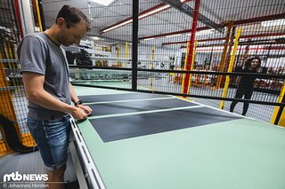

Karkassenzuschnitt
Im nächsten Schritt wird die Karkasse zugeschnitten. Das Rohmaterial hierfür wird von Specialized zugekauft und kommt auf großen Spulen angeliefert. Der riesige Schneidetisch wurde präzise nach den Wünschen von Specialized konzipiert und ist im Vergleich zu einer großen, industriell genutzten Cutting-Maschine etwas kleiner in Länge und Breite, da keine 500-Kilo-Spulen („half-ton bobbin“) verarbeitet werden. Das spart laut Specialized Platz und Kosten, da kleinere Motoren verwendet werden können, das Gewicht der Spulen reduziert wird und man mit einem kleineren Schneidetisch und einer kleineren Klinge zudem flexibler agieren kann, was den Schneidewinkel angeht.
Der große Schneidetisch.
# Der große Schneidetisch.
Rüdiger Schulte arbeitet schon viele Jahre in der Reifenentwicklung und zeigte uns verschiedene Stationen der Herstellung.
# Rüdiger Schulte arbeitet schon viele Jahre in der Reifenentwicklung und zeigte uns verschiedene Stationen der Herstellung.
Oliver kontrolliert die fertig geschnittenen Lagen.
# Oliver kontrolliert die fertig geschnittenen Lagen.
Gut zu erkennen: So sehen unterschiedliche Winkel der entsprechenden Lage aus.
# Gut zu erkennen: So sehen unterschiedliche Winkel der entsprechenden Lage aus.
Die Reifen werden entsprechend der jeweiligen Winkel gekennzeichnet.
# Die Reifen werden entsprechend der jeweiligen Winkel gekennzeichnet.
Die meisten Reifen benötigen eine Karkasse mit einem Schneidewinkel von 45° oder 50°, so auch unsere Karkasse des Cannibal – der Winkel wird auf dem Schneidetisch präzise eingestellt. Auch andere Winkel sind prinzipiell möglich, beispielsweise 30°, 80° oder 85°. Letztere werden auch als Radialreifen bezeichnet, sind laut Specialized aber keine „echten“ Radialreifen wie beim Auto.
Woran das liegt? Der Aufbau eines regulären Radialreifens erfordert zusätzlich stabile Gürtellagen zur Verstärkung, die für Fahrradreifen zu groß und zu schwer wären und auch einen anderen Vulkanisationsprozess benötigen würden. Stattdessen braucht es stabile Seitenwände, was viel besser mit Diagonalkonstruktionen („Bias-Ply“) erreicht werden kann, wie sie standardmäßig beim ganz anders belasteten Fahrradreifen genutzt werden.
Wie auch in der vorherigen Station an der Mischmaschine wird auch mit der Schneidemaschine viel experimentiert. Zwischen verschiedenen Schneidewinkeln zu wechseln, ist problemlos möglich: Steilere Winkel führen zu geringerem Rollwiderstand, flachere Winkel verbessern das Verhalten auf unebenem Untergrund.

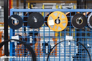

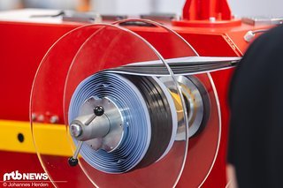

Alle benötigten Produkte sind hier aufgerollt.
# Alle benötigten Produkte sind hier aufgerollt.
Laufflächen …
# Laufflächen …
… Zwischenlagen …
# … Zwischenlagen …
… und Wulstkerne.
# … und Wulstkerne.

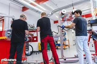

Der Bauprozess auf der Reifenbau-Trommel läuft ähnlich wie in der Massenproduktion ab. Allerdings ist die Maschine etwas anders aufgebaut, da sie für viele verschiedene Reifen(proto)typen flexibel funktionieren muss. Der hier gezeigte Cannibal 29″ T9 ist der komplexeste Reifen, den Specialized herstellt: Zwei Lagen mit 60 TPI plus Apex-Einlage. Statt jeden Schritt einzeln niederzuschreiben, zeigen wir euch die einzelnen Teile in der Bilderstrecke:
Christian Plümacher ist einer der Reifenbauer-Experten und zeigt uns nun, wie ein Reifen entsteht.
# Christian Plümacher ist einer der Reifenbauer-Experten und zeigt uns nun, wie ein Reifen entsteht.

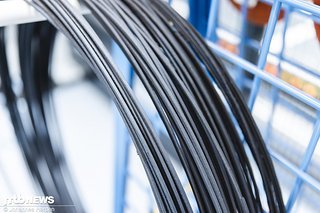

Nun folgt zunächst der Wulstkern, in diesem Fall Kevlar.
# Nun folgt zunächst der Wulstkern, in diesem Fall Kevlar.
Nachdem das Kevlar-Band befestigt wurde, werden mehrere Lagen automatisch abgerollt.
# Nachdem das Kevlar-Band befestigt wurde, werden mehrere Lagen automatisch abgerollt.

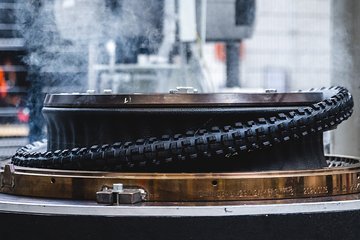

Vulkanisation
Jetzt geht es an den letzten und spektakulärsten Schritt in der Reifenherstellung: Der Reifen wird in seine Form gepresst. Dies passiert durch Hitze und Druck in einer wahrlich monströsen, viele Tonnen schweren Maschine. Hier befindet sich die zweiteilige Form („mold“), die für jeden Reifen einzigartig ist: Das Negativprofil aus Metall beinhaltet alles, was nachher auf dem Reifen auch vorhanden ist; das komplette Stollenprofil, die seitlichen Beschriftungen zu Minimal- und Maximaldruck sowie die Vorgaben zu Umfang und Größe des Reifens. Alles ist hier eingraviert.
Außerdem befinden sich Entlüftungen in der Mold, durch die beim Pressen des Airbags überschüssige Luft hinausgedrückt wird – was davon übrig bleibt, kennt ihr in Form von diesen kleinen Nupsis, die oft als Überbleibsel an den Stollen vorhanden sind.
Der Reifen wird zentral in die Form eingelegt, im Anschluss werden die Formen mit 40 Tonnen Druck zusammengepresst. Der zentral am Reifen innen anliegende Airbag drückt nun im Vulkanisationsprozess den Reifen mit 12 bis 13 bar in die Form, dabei wird alles auf 175° erhitzt – in unserem Fall ca. 7 Minuten lang. Die Besonderheit bei Specialized: Anders als bei Großserien-Produktionen, in denen mit Dampf gearbeitet wird, wird hier mit Elektrizität aus Windenergie erhitzt. Im Vergleich zu Dampf lässt sich laut Specialized die Temperatur in diesem Fall mit Strom besser regeln, was besonders für Entwicklung und Prototypen sinnvoll ist.
Nach der Vulkanisation kommt der Reifen noch sehr heiß aus der Form und wird auf einem Ständer abgekühlt. Er ist in diesem Stadium erst zu 90 % fertig – die Resthitze während des Abkühlprozesses sorgt für die Finalisierung des Reifens. Und dann ist der Reifen tatsächlich – fertig!
Hier findet an zwei parallelen Stationen die Vulkanisation statt.
# Hier findet an zwei parallelen Stationen die Vulkanisation statt.
Das Negativprofil der Mold ist extrem präzise gefertigt.
# Das Negativprofil der Mold ist extrem präzise gefertigt.
Außen befinden sich alle Infos zum spezifischen Reifen.
# Außen befinden sich alle Infos zum spezifischen Reifen.
Gut zu erkennen: Die Mold und der Airbag in der Mitte, mit dem der Reifen am Schluss in die Mold gedrückt wird.
# Gut zu erkennen: Die Mold und der Airbag in der Mitte, mit dem der Reifen am Schluss in die Mold gedrückt wird.
Der Reifen wird vorsichtig eingelegt.
# Der Reifen wird vorsichtig eingelegt.
Nun fährt die Maschine nach unten und presst das Oberteil der Mold an.
# Nun fährt die Maschine nach unten und presst das Oberteil der Mold an.
Nach weniger als 10 Minuten und sehr viel Hitze und Druck ist der Reifen erkennbar fertig.
# Nach weniger als 10 Minuten und sehr viel Hitze und Druck ist der Reifen erkennbar fertig.
1
Noch dampft der Reifen.
# Noch dampft der Reifen.
Ab zu den anderen Reifen auf die Stange.
# Ab zu den anderen Reifen auf die Stange.
Hier wird er abgekühlt und wäre jetzt umgehend fahrbar.
# Hier wird er abgekühlt und wäre jetzt umgehend fahrbar.
Nebenan warten bereits weitere „green tires“ auf die Vulkanisierung.
# Nebenan warten bereits weitere „green tires“ auf die Vulkanisierung.
