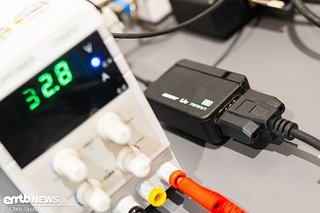

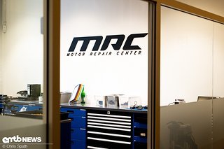

MRC – die Giant-Motorwerkstatt
Was tun, wenn das E-MTB nach Ablauf der Gewährleistung oder freiwilligen Garantien kaputtgeht? Im Falle von Verschleißteilen, Federgabeln oder Laufrädern – größtenteils kein Problem. Der Ersatzteilmarkt ist groß und breit gefächert.

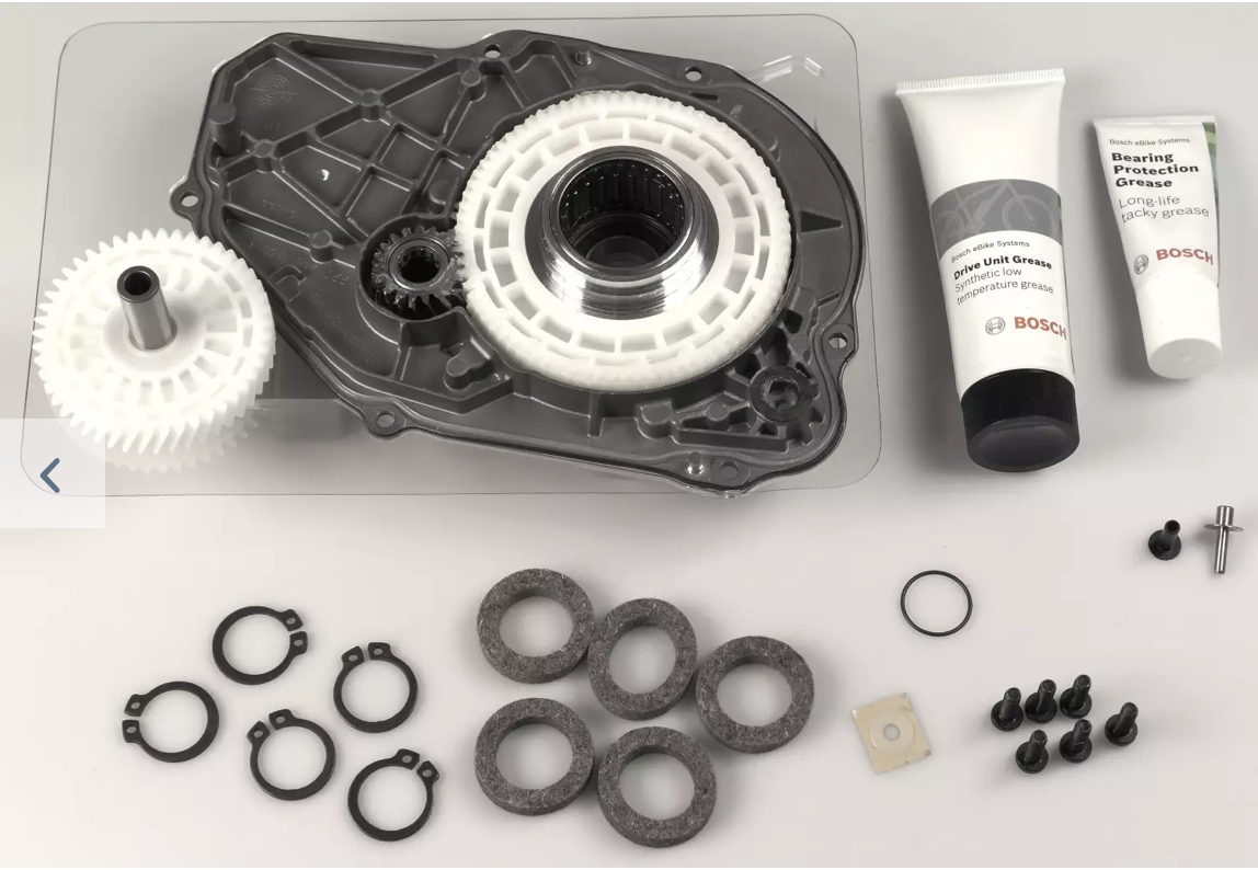

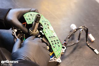

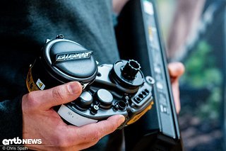

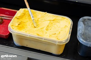

Im Falle eines Motordefekts sieht die Sache anders aus. Den Motor selbst zu zerlegen und instand setzen zu wollen, ist keine gute Idee, schließlich fehlen Ersatzteile und sind nicht verfügbar. Außerdem ist die Arbeit am Motor etwas komplexer und erfordert ein Auslesegerät. Also einen komplett neuen Motor kaufen? Teuer. Was tun?
Giant hat die Möglichkeit, dem Kunden in Form von Reparaturdienstleistungen entgegenzukommen. Statt den Motor selbst zu öffnen, lässt man lieber Puky ran. Bis zu 50 % der Kosten eines neuen Motors – je nach Umfang des Defekts – muss man einplanen, bei etwa 14 Tagen Durchlaufzeit zu Stoßzeiten. Andersherum: Mindestens ca. 50 % der Kosten eines neuen Motors spart man sich hier.
Je nach Art des Gebrauchs, Häufigkeit, Bedingungen und anderen äußeren Faktoren kann man aber auch für etwas mehr als die Kosten eines Gabelservices auch einen Motorservice vorsorglich in Anspruch nehmen. In diesem Fall wird zerlegt, gereinigt und neu gefettet. Wenn nötig, werden direkt noch neue Lager eingesetzt, um den nächsten Servicezyklus zu verlängern.
Gute 200 Motoren wurden im Jahr 2022, als Giant seine Motorenwerkstatt in Deutschland etabliert hat, repariert. Seitdem hat sich die Anzahl der reparierten Motoren mehr als verdoppelt. Luft nach oben ist aber noch: Tobias Hoffmann, der das Projekt administrativ betreut, erhofft sich jedenfalls höhere Stückzahlen, um die Ersatzteilkosten im Einkauf und die Endverbraucherpreise senken zu können.

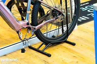

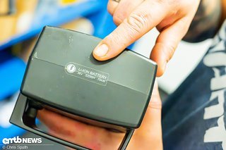

In eine ähnliche Richtung geht es im Bereich der Akku-Aufbereitung. Anstatt direkt einen neuen Akku zu verkaufen, wenn die Kapazität mit der Zeit nachlässt, kann man hier in einem gewissen Rahmen ein bisschen frischen Wind hereinbringen.
Grundsätzlich verbaut Giant immer rückwärtskompatible Akkus, sodass einem Austausch bei einem Defekt oder einem Kapazitätsupgrade nichts im Weg steht. Die Hauptbatterie kostet aber – gerade wenn das E-Bike schon etwas älter ist, kann der Akkutausch wirtschaftlich gesehen zum Totalschaden werden.
Günstiger ist die Aufbereitung. Dazu erklärt uns Daniel, dass mit alterndem Akku gegebenenfalls Zellen nicht mehr durch den normalen Ladevorgang angesprochen werden – durch abweichende Restkapazitäten zu den anderen Zellen werden diese Zellen schlicht nicht mehr mit Strom versorgt. Gerade für die Personen, die eine sprunghafte Reduktion der Kapazität oder Reichweite feststellen, kann die Akku-Aufbereitung Gold wert sein.
Durch gezieltes Tiefenentladen wird hier versucht, alle Zellen wieder auf das gleiche Kapazitätslevel zu bewegen. Im Anschluss sollten die Zellen, die vorher nicht mehr aufgeladen werden konnten, dann auch wieder ansprechen.
Im Normalfall sind 10–20 % Kapazitätsrückgewinnung erreichbar – in Ausnahmefällen sogar satte 25 %. Bei etwa 5 Tagen Durchlaufzeit wird dieser Prozess mehrmals angewendet, um das bestmögliche Ergebnis zu erzielen.

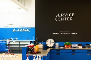

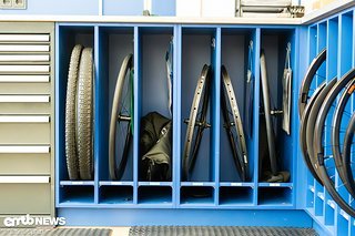

LRSC – Cadex / Laufradwerkstatt

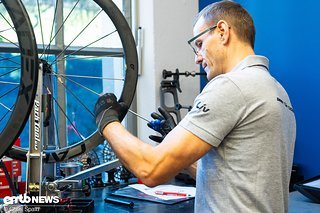

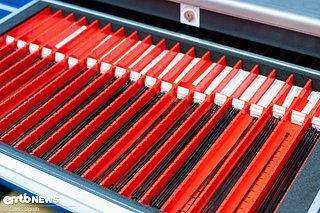

Als drittes, von der Servicewerkstatt losgelöstes Department, setzt Giant auf eine eigene Laufradwerkstatt. Immer öfter werden Laufräder vom Händler nicht mehr selbst bearbeitet, sondern an den Hersteller geschickt – sei es aus Zeit-/Kapazitätsgründen oder wegen der stetig steigenden Komplexität von Systemlaufrädern.
Als ich Seppo und Andreas an ihrer Werkbank besuche, ist gerade ein Cadex-Laufrad eines Händlers auf dem Zentrierständer. Während sich äußerlich nichts abzeichnet, sieht man beim Blick in den Freilaufkörper: Das Laufrad durfte schon ordentlich Kilometer fressen. In diesem Fall geht es aber nicht um die Lager und den Freilauf, sondern die Carbon-Speichen, von denen einige ausgetauscht werden müssen.
Bei bis zu 40 € UVP pro Carbon-Speiche kann es schnell empfindlich teuer werden, wenn man nicht weiß, was man tut. Genau dafür ist das Laufrad-Team aber da.

Interessant ist doch, dass ich für eine alte Bosch BSH Waschmaschine jedes kleinste Ersatzteil aus der Explosionszeichnung über deren Webshop bestellen kann, gibt es für Bike Motoren nichts.
