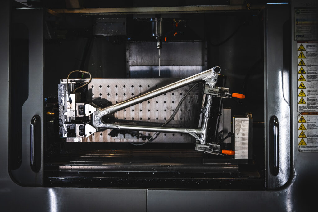

Außerdem wird der Hauptrahmen für ein allerletztes Mal in zwei Fräsen aufgespannt, denn hier wird sich jetzt um die Feinarbeit gekümmert. Eine Fräse sorgt für die Passungen für Steuerrohr und Sitzrohr bei einem vertikal aufgespanntem Rahmen, die andere Fräse sorgt für die Passungen und Tretlagergewinde. Dabei ist der Rahmen horizontal aufgespannt. Eine Besonderheit ergibt sich bei Rahmen mit Pinion-Rahmen: Diese erhalten in der horizontal aufgespannten Fräse ebenfalls ihre Passungen.
Weiter geht es – in zwei Fräsen werden Passungen für Sitzrohr, Steuerrohr und mehr gefräst. – Hier spannt Felix den Rahmen ein.
# Weiter geht es – in zwei Fräsen werden Passungen für Sitzrohr, Steuerrohr und mehr gefräst. – Hier spannt Felix den Rahmen ein.
Hausbesuch Nicolai-110
Hausbesuch Nicolai-111
Zunächst wird auch hier das entsprechende Programm eingestellt …
# Zunächst wird auch hier das entsprechende Programm eingestellt …
… dann abgetastet und gemessen, dass der Rahmen korrekt eingespannt ist …
# … dann abgetastet und gemessen, dass der Rahmen korrekt eingespannt ist …
… und schon geht es los.
# … und schon geht es los.
Mit viel Einsatz von Kühlflüssigkeit geht es zur Sache.
# Mit viel Einsatz von Kühlflüssigkeit geht es zur Sache.
