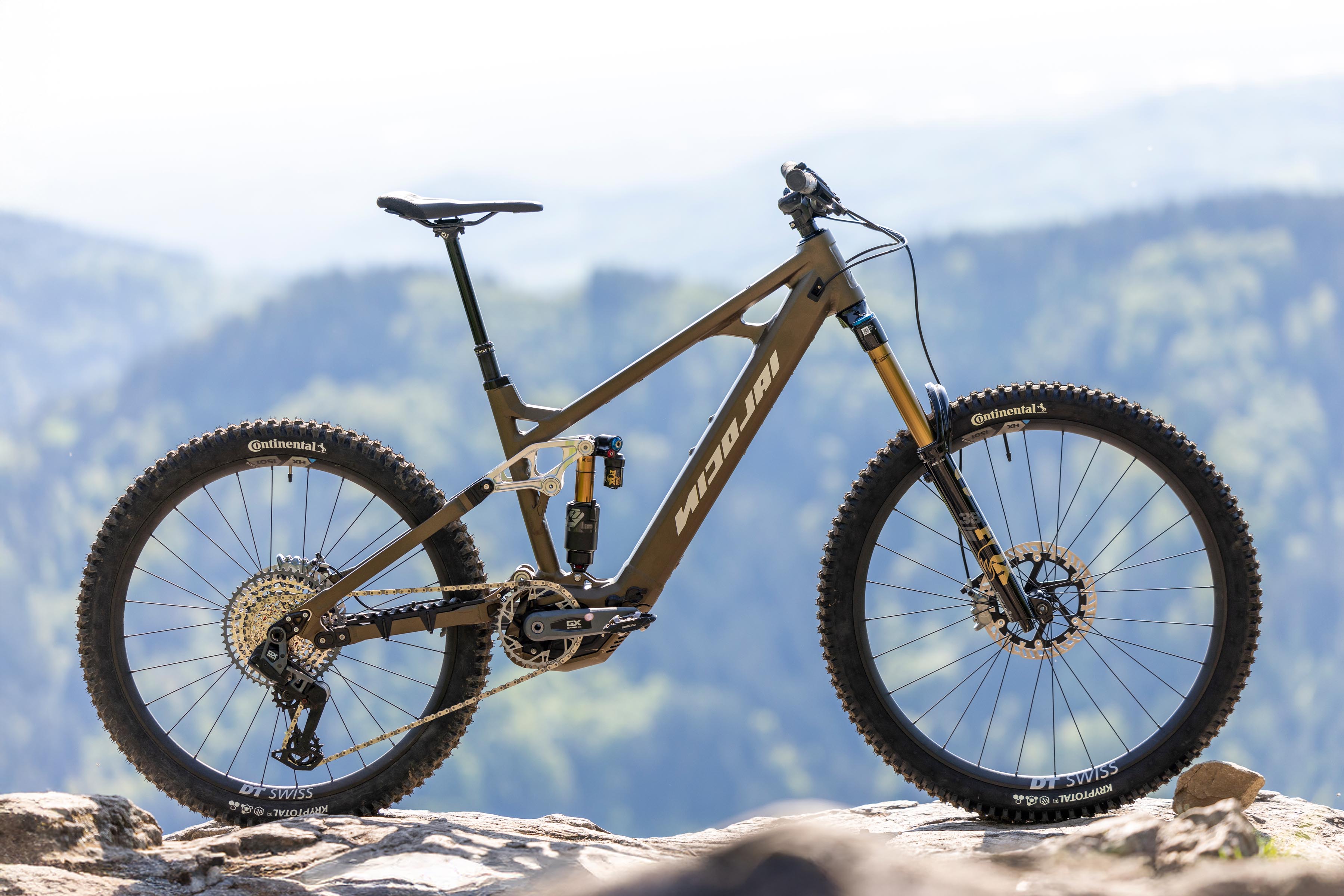

Haibike dreht im Hybe den Motor um ca. 85° nach oben und schafft damit Platz für die Akkuentnahme. – Der Akku kann über eine Öffnung nach unten aus dem Unterrohr herausgezogen werden. Besonderer Clou: Zwischen Motor und Akku befindet sich ein Staufach für Ersatzschlauch oder Multitool.
# Haibike dreht im Hybe den Motor um ca. 85° nach oben und schafft damit Platz für die Akkuentnahme. – Der Akku kann über eine Öffnung nach unten aus dem Unterrohr herausgezogen werden. Besonderer Clou: Zwischen Motor und Akku befindet sich ein Staufach für Ersatzschlauch oder Multitool.
Der Motor wird von allerhand Kunststoff verdeckt und vor Dreckbeschuss geschützt.
# Der Motor wird von allerhand Kunststoff verdeckt und vor Dreckbeschuss geschützt.
Damit der kleine CX-Motor ausreichend Frischluft zur Kühlung bekommt, gibt es diverse Öffnungen im Kunststoffcover.
# Damit der kleine CX-Motor ausreichend Frischluft zur Kühlung bekommt, gibt es diverse Öffnungen im Kunststoffcover.
Besonders interessant ist die technische Besonderheit, dass Haibike den kompakten CX-Motor um 85° nach oben in den Rahmen gedreht hat und somit vor dem Motor Platz schafft, um zum einen den Akku einfach entnehmen zu können und zum anderen ein kleines Fach zu schaffen, das Platz für einen Ersatzschlauch oder ein Multitool bietet. Clever und nützlich! Etwas „billig“ wirkt allerdings das Kunststoffhousing, das den Motor umschließt und nach oben gegen neugierige Blicke und Dreckbeschuss schützt. Sicherlich ist es haltbar, aber beim ersten Kontakt wirkt es etwas klapprig und von der Haptik sehr „hartplastikig“.
Eine echte Besonderheit des neuen Rahmens und der Motoraufnahme ist der Aspekt, dass der Motor von oben in den Rahmen eingebaut und demzufolge nach unten vom Carbonrahmen geschützt wird. Während Rahmen anderer Hersteller über die Motoraufnahme immer nach unten offen sind, geht Haibike hier einen neuen Schritt und beweist Innovationsgeist und technisches Know-how.

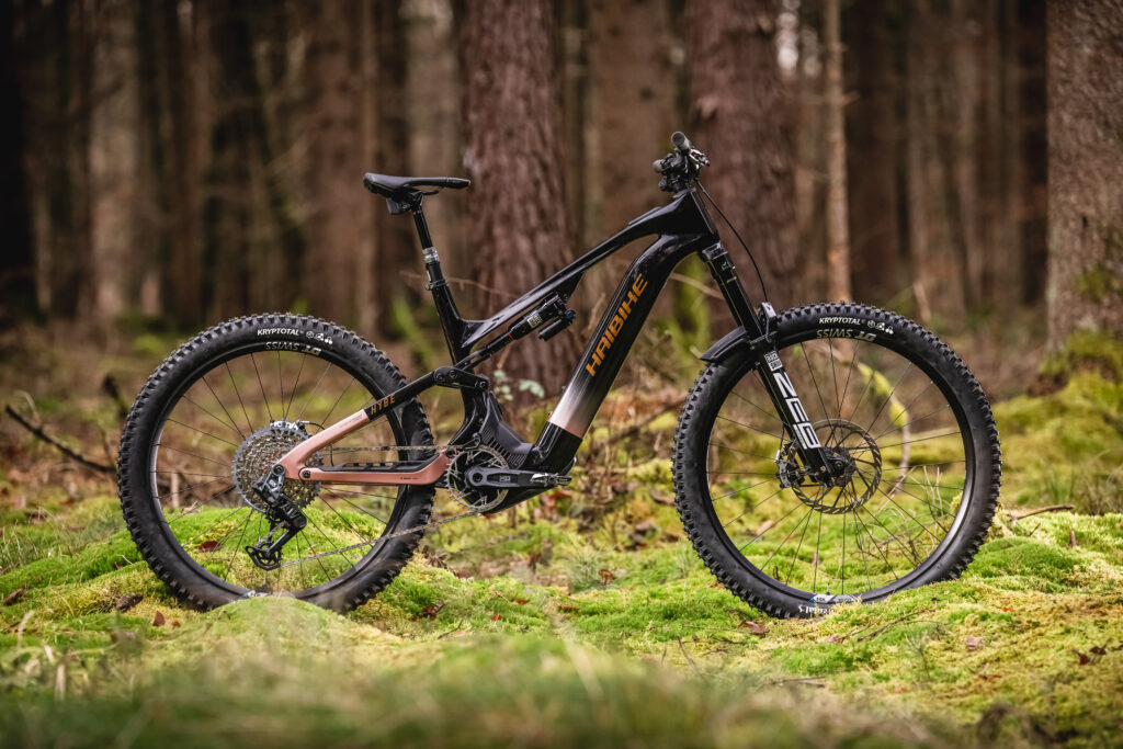

Haibike Hybe CF 11 – erster Test auf dem Trail
Optisch modern, clean und aufgeräumt und auf dem Trail solide, gutmütig, komfortabel und mit einem breiten Grenzbereich gesegnet.
Fragt man mich nach einer Empfehlung für einen flotten Allrounder, wäre die Antwort vielleicht: Check unbedingt das neue Haibike Hybe!
Haibike ermöglichte uns bereits einige Wochen vor dem offiziellen Launch, das neue Hybe CF 11 ausgiebig auf unseren Hometrails zu testen. Eins vorab: Wem das bekannte Light-Support-E-MTB Lyke CF von der Designsprache gefällt, dem dürfte das brandneue Hybe auch gefallen, denn auch dieses E-Bike kommt mit einem akzentuierten Oberrohr, ähnlichen Proportionen und einem ähnlichen Design- und Farbkonzept.
Das neu entwickelte Haibike Hybe reiht sich nahtlos in die bekannte Designsprache der Marke, die mit der Vorstellung des Lyke ihren Anfang nahm, ein.
# Das neu entwickelte Haibike Hybe reiht sich nahtlos in die bekannte Designsprache der Marke, die mit der Vorstellung des Lyke ihren Anfang nahm, ein.
Beim ersten Kontakt fällt direkt auf, dass Haibike beim neuen Hybe auf ein vollwertiges Display à la Kiox oder Purion verzichtet und hierbei auf das Wesentliche wie Mini-Remote und LED-Controller reduziert. Herzstück des Carbonrahmens ist der Bosch CX-Motor, der selbstverständlich in seiner neuesten Generation verbaut wurde. Die neue Version ist etwas leiser und leichter als das Vorgängermodell und verfügt über eine leicht verbesserte Sensorik. Wichtigster Unterschied zum Vorgängermodell ist allerdings, dass der neue Motor nicht mehr klappert! Dies ist auf dem Trail deutlich hörbar, denn plötzlich ist Stille und man merkt während der Fahrt, wie nervig das Geklapper mitunter bei Bikes mit dem alten CX doch sein konnte. Im Hinblick auf Power, Support und Unterstützung ist der CX Gen5 auf dem gleichen hohen Niveau wie der Vorgänger. Uphillsektionen können sehr flüssig erklommen werden und beim Pedalieren in der Ebene stört kein Widerstand aus dem Inneren des Motors.
Sehr smart hat Haibike die Position des Motors gewählt, denn, wie bereits bei diversen E-Bikes der Marke, wird auch hier der Motor um die Tretlagerachse nach oben gedreht. Dies schafft Platz für die Akkuentnahme bei gleichzeitig sehr zentralem, niedrigem Schwerpunkt. Was mir hier allerdings weniger gut gefällt, ist das Kunststoffhousing rund um den Motor. Seine Haptik fühlt sich störrisch und unflexibel an.
Dank starkem Motor, grippigen Reifen und einer modernen Geometrie erklimmt das Haibike Hybe CF auch steilere Uphills mühelos.
# Dank starkem Motor, grippigen Reifen und einer modernen Geometrie erklimmt das Haibike Hybe CF auch steilere Uphills mühelos.
Das Team von Haibike hat dem neu entwickelten Carbonrahmen eine neue Geometrie verpasst. Der Hauptrahmen ist jetzt länger und die Front kommt höher. Dies schafft Komfort und verbessert in Kombination mit dem 64,5°-Lenkwinkel den Geradeauslauf spürbar. Mit 1,83 m Körpergröße fühle ich mich auf dem Rad sehr wohl. 481 mm misst der Reach bei Rahmengröße L, was gut zu meinen Proportionen passt. Nicht zu kurz, nicht zu lang und das Cockpit angenehm hoch und nicht zu tief. Okay, ein kleines bisschen vielleicht, aber dies würde ich mit einem Lenker, der mehr Rise hat, ausgleichen. Prinzipiell ist die Geometrie gelungen, und das Hybe CF fühlt sich sehr komfortabel an. In längeren Uphills brilliert es als souveräner Kletterer, bei dem man sein Gewicht nicht schon bei der kleinsten Steigung tief über den Lenker positionieren muss, damit das Vorderrad nicht den Bodenkontakt verliert.
Mal etwas schneller über den Trail heizen? Mit dem Haibike Hybe CF ist das kein Problem.
# Mal etwas schneller über den Trail heizen? Mit dem Haibike Hybe CF ist das kein Problem.
Auf ruppigeren Trails, wo ein E-Mountainbike mit 170/160 mm Federweg ja durchaus bewegt werden will, überzeugt das Hybe mit perfektem Balancing, einem gutmütigen, vorhersehbaren Charakter, vielen Reserven und einem breiten Grenzbereich. Vom Charakter her empfinde ich das neue Haibike Habe CF weniger als kompromisslose Ballerbude zum Vollgas-Enduro-Shredden, sondern eher als einen soliden Allrounder für All Mountain und ausgedehnte Touren, der mit massigen Reserven, viel Komfort und cleveren Details aufwarten kann und sich bei jeder Gangart oder in jedem Terrain wohl zu fühlen scheint.
Auch in Vollgas-Sektionen lässt sich das Haibike Hybe sehr gut bewegen, – auch wenn es vom Charakter eher ein sportlicher Allrounder ist.
# Auch in Vollgas-Sektionen lässt sich das Haibike Hybe sehr gut bewegen, – auch wenn es vom Charakter eher ein sportlicher Allrounder ist.
Vom Spec her gibt es beim Haibike Hybe CF 11 keinen Grund zu meckern, denn hier kommt alles zum Einsatz, was auf dem Trail funktioniert. Schnelle Manöver werden abrupt und kraftvoll von den verbauten SRAM Maven Ultimate gestoppt, die Gänge werden präzise von einer SRAM GX AXS Transmission-Schaltung gewechselt und die Funktion der RockShox Reverb AXS ist über jeden Zweifel erhaben. Stimmig ist der Einsatz der AXS-Komponenten. Dies ist, neben der im Rahmen versteckten Bremsleitung, ein weiterer, wichtiger Baustein hin zu einem extrem cleanen Cockpit. Das knapp 23 Kilo schwere E-Bike lässt sich spielerisch fahren und das RockShox-Fahrwerk arbeitet harmonisch im Einklang, lässt sich leicht abstimmen und individuell anpassen. Lobenswert ist zudem die Wahl der Reifen, denn Haibike setzt hier auf grippstarke Continental Kryptotal in Enduro Soft-Gummimischung. Ein Reifen, der auf dem Trail mit viel Traktion und allerfeinstem Grip briliert.
Mit diesen Bremsen kann man souverän länger schnell sein.
# Mit diesen Bremsen kann man souverän länger schnell sein.
In der RockShox Zeb Ultimate werkelt die aktuelle Charger 3.1-Kartusche.
# In der RockShox Zeb Ultimate werkelt die aktuelle Charger 3.1-Kartusche.
Haibike verbaut ein Ultimate-Fahrwerk von RockShox. Vorallem die Zeb-Federgabel – in der Ultimate-Ausführung und mit Charger 3.1-Kartusche – kann hier mit enormer Sensibilität, Nehmerqualitäten und allerbester Performance punkten. Da kommt das Heck mit dem Super Deluxe-Dämpfer vor allem in härterem Terrain oder bei schwereren Usern nicht immer mit und schnellere Fahrerinnen und Fahrer könnten sich einen potenteren Dämpfer wünschen. Ein Wunsch, der leider unerfüllt bleibt, denn, und das ist für mich ein kleines Rätsel, am neuen Hybe lässt sich das Heck nur bedingt pimpen. Wer hier auf einen großvolumigen Dämpfer, beispielsweise ein RockShox Vivid Air, gehen möchte, um die Performance des 160-mm-Hinterbaus zu verbessern, kann diesen Schritt leider nicht tun, denn der Dämpfer hat in der Aufnahme schlichtweg nicht genügend Platz. Ein Umstand, den wahrscheinlich nur sehr, sehr wenige Nutzerinnen und Nutzer jemals bemerken werden, aber ich wollte es nicht unerwähnt lassen.
Clever: Hinter dem flexiblen Deckel des Akkufachs ...
# Clever: Hinter dem flexiblen Deckel des Akkufachs ...
... verbirgt sich ein kleiner Stauraum
# ... verbirgt sich ein kleiner Stauraum
Clever: Beim entnehmbaren Akku, der sich selbstverständlich auch mit einem Range Extender koppeln lässt, versteckt sich ein kleines Staufach zwischen Motor und Akku. Auf der Unterseite des Motors befindet sich eine Klappe aus flexiblem Kunststoff und mit Schnellverschluss versehen. Öffnet man diese Abdeckung, wird der Blick auf ein kleines Staufach frei, in dem ein Schlauch oder etwas Werkzeug Platz findet.
Tuningtipp: Für noch mehr Komfort würde ich das Bosch Purion 400 Display nachrüsten.
