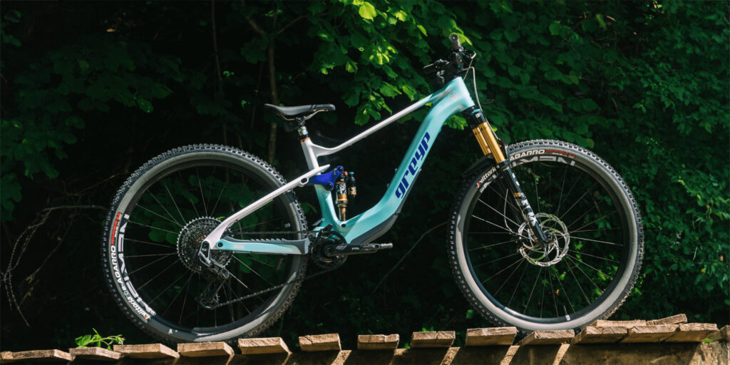

Das Zaney wird laut einer recht kurzen Pressemeldung des Herstellers in drei verschiedenen Modellvarianten erhältlich sein, die zwischen 18 kg und 19 kg wiegen sollen.
Vorbestellungen für das Greyp Zaney beginnen Ende September auf der offiziellen Website, und ab November 2023 soll es im ausgewählten Greyp-Händlernetzwerk erhältlich sein.

Optisch sehr geil. Für mich das hübscheste seit der Bianchi Omnia Ankündigung.
Die Anlenkung des Dämpfers macht richtig was her. Bin gespannt ob das am Ende auch funktioniert oder nur blendet.
Auch das geschwungene Unterrohr sieht lecker aus, aber ist mit nem 430er Akku ist das natürlich keine Kunst da etwas Form rein zu bringen.
Puh das ist ja gar nicht mal schön
Naja das reißt mich jetzt nicht unbedingt vom Hocker...
Wenn ich mir da das Cube Stereo Hybrid ONE55 anschaue, das kommt mit Bosch-CX, 750Wh Akku etc. auf ca. 22kg. Mit ein bisschen optimieren komme ich da auch auf 20kg und habe aber einen ordentlichen Motor und mit 750Wh auch eine entsprechende Reichweiter...
Obwohl beide, das Porsche- und das Cube-MTB, recht ansprechend sind, kommt es in erster Linie wohl auf die "inneren Werte" drauf an (wie immer)...
