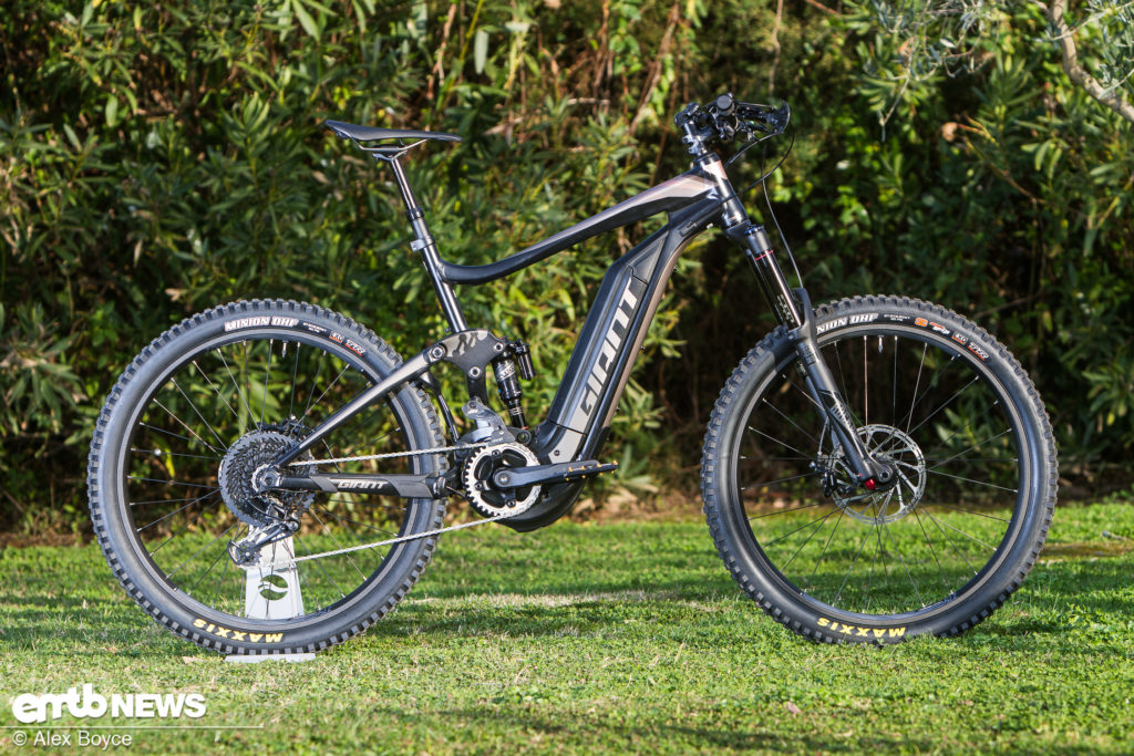

Das Giant Full E+ 0 SX Pro weißt eine schöne Silhouette auf
# Das Giant Full E+ 0 SX Pro weißt eine schöne Silhouette auf

Das Full-E+ SX sieht richtig schnell aus und wartet auf die Ausfahrt
# Das Full-E+ SX sieht richtig schnell aus und wartet auf die Ausfahrt
