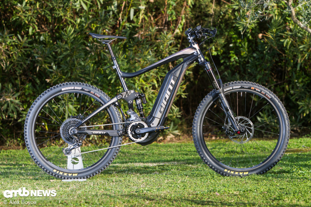

Neuvorstellung: Giant Bikes stellt mit dem Full E+ Pro und Full E+ SX Pro zwei neue Modelle vor. Bei beiden E-Bikes handelt es sich um Fullies, die mit dem neuen PW-X-Motor von Yamaha ausgestattet sind. Wir konnten die zwei neuen E-Bikes für euch beim Presse-Launch auf Korsika probefahren. Hier bekommt ihr einen ersten Eindruck über das Top-Modell Giant Full E+ SX Pro.
Das Giant Full E+ 0 SX Pro fühlt sich in schwerem Gelände richtig wohl
# Das Giant Full E+ 0 SX Pro fühlt sich in schwerem Gelände richtig wohl
Mit der Neuentwicklung des Full E+ SX Pro Top-Modell hat Giant klar gemacht, dass eMTBs ein essentieller Teil ihrer Produktpalette sind. Die letzten 9 Monate hat das Development-Team an Verbesserungen des auf den Eurobike Media Days 2016 vorgestellten Giant Full E+ gearbeitet und zeichnet sich durch bessere Integrierung und erheblichen Verbesserungen am Motor aus. Das Full E+ ist nicht neu, wurde aber im Detail weiterentwickelt. Bei diesem E-Bike kommt der neue PW-X Motor von Yamaha zum Einsatz, der mit seiner höheren Leistung, der größeren Bandbreite bei der Trittfrequenz und dem kleineren Einbaumaß überzeugen kann.
Das Giant Full E+ 0 SX Pro weißt eine schöne Silhouette auf

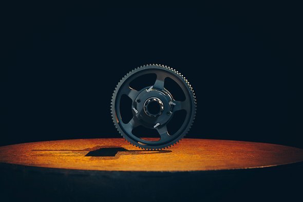

Der Motor hat eine sehr starke Motor-Leistung, die in der Spitze bei 80 Nm liegt und unterstützt bis 25 km/h. Es gibt zwei starke Unterstützungsstufen mehr als bei den älteren Modellen, was in der Summe 5 Powerlevel macht. Die Unterstützungsrate beträgt 360 %. Inklusive Fahrer ergibt das eine Rate von 460%. Um das Ansprechverhalten zu verbessern hat sich Yamaha sowohl mit der Mechanik als auch mit der Elektronik beschäftigt. Der Freilauf ist jetzt feiner verzahnt und weist mehr Sperrklinken auf, wodurch sich der Leerweg um etwa 30 % reduziert. Zusätzlich wurde im Extra Power-Modus die Motorcharakteristik so eingestellt, dass der Motor in kürzerer Zeit ein größeres Antriebskraftniveau erreicht.
SyncDrive Pro
# SyncDrive Pro - kleiner und schmaler
Im Vergleich zu seinem Vorgänger wurde beim Yamaha PW-X die Fahrqualität deutlich verbessert. Der Motor reagiert schnell, der Prozessor und die Kupplung greifen 3 mal schneller. Dies hängt auch mit der neuen Software zusammen.
Der Motor ist 380 g leichter geworden und vom Einbauvolumen 13 % kleiner geworden. Dank kleinerer und kompakterer Bauform des PW-X Motors konnte ein schmaler Q-Faktor von 168 mm generiert werden, der einem normale MTB Q-Faktor entspricht. Verbessert wurde auch die Unterstützung im hohen Trittfrequenz-Bereich. Gab es früher Kraftverlust ab etwa 90 U/min, ist das hier kein Problem mehr. Auch jenseits einer 110er Cadence tritt praktisch kein Kraftverlust auf. Laut Werksangaben sollen die oberen Power-Level sogar bis zu einer Frequenz von 120 U/min unterstützen.
Jetzt mit vier Sperrklinken
# Jetzt mit vier Sperrklinken - der Freilauf ist jetzt feiner verzahnt und weist mehr Sperrklinken auf, wodurch sich der Leerweg um etwa 30 % reduziert
