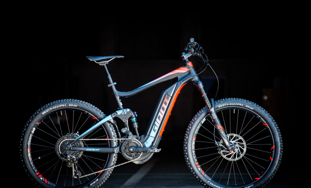

Giant Full E+: Giant spendiert dem Modell Full E+ für das Modelljahr 2017 eine komplette Überarbeitung. Dabei steht das neue Bike auf 2,6" breiten Reifen, setzt auf Maestro Hinterbau und Giant Syncdrive Sport Antrieb mit Motor aus dem Hause Yamaha. Dieser leistet 250 W mit 80 Nm Drehmoment und bringt das Giant Full E+ mit 140 mm Federweg schnell voran. Für eine aufgeräumte Optik sorgt der ins Unterrohr integrierte Akku.

Giant setzt am Heck auf den Maestro Hinterbau der auch an anderen Fullys zum Einsatz kommt. Der Gedanke dahinter: mit virtuellem Drehpunkt auf der Kettenlinie soll der Antrieb möglichst entkoppelt werden. Bei den Dämpfern aller Bikes wird auf den neuen Trunnion Mount des kürzlich vorgestellten metrischen Standards gesetzt. Die einteilige Wippe wird aus Carbon gefertigt. Der Hinterbau weist ein kleines Übersetzungsverhältnis aus. Die Kennlinie verläuft linear und die nötige Progression soll durch den Dämpfer erreicht werden.
Giant setzt komplett auf den Boost-Standard. Dazu kommen 2,6″ breite Reifen zu Einsatz, die einen guten Kompromiss aus Gewicht, Traktion und Fahrverhalten darstellen sollen. Das Full E+ ist an das Trance angelehnt, fällt aber in Sachen Reach etwa zehn Millimeter kürzer aus. Das kommt daher, dass am e-Bike mehr Gewicht bewegt werden muss, was automatisch für weniger Agilität sorgt – was hiermit ausgeglichen werden soll. Außerdem sind e-Biker häufig eher weniger aggressiv unterwegs und legen daher eher weniger Wert auf Laufruhe. Die Kettenstreben sind 465 mm lang.

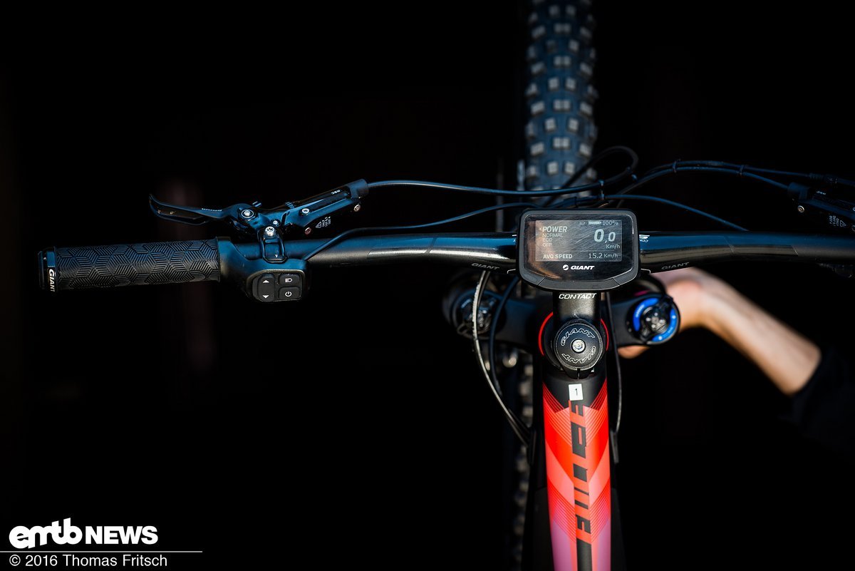

Die Bedieneinheit ist in die Griffschelle integriert, das Display findet mittig auf dem Lenker Platz

Der Lenkwinkel des Giant Full e+ liegt mit einer 140 mm Federgabel bei 67°. Bis auf das abfahrtsorientierte Topmodell Full E 0SX mit einer 160 mm RockShox Lyric, sind alle Modelle mit einer 140 mm Federgabel ausgestattet. Außerdem kommt das 0SX entgegen der Bilder in Serie mit einem SuperDeluxe Dämpfer.
Giant setzt auf einen Yamaha Motor, der aber mit einem eigenen Akku und eigener Bedienung kombiniert ist. Die eigens angepasste Software soll zudem bei gleicher Leistung mehr Drehmoment generieren – man spricht von etwa 80 Nm statt 70 Nm bei 250 Watt. Die Akkuzellen, Ladeelektronik und das Netzteil stammen aus dem Hause Panasonic. Das Gehäuse, die Form und auch das Bedienpanel sind Eigenentwicklungen. Über eine CAN-Bus Schnittstelle oder Bluetooth werden Firmware Updates eingespielt, Einstellungen geändert oder Daten ausgelesen. Am Lenkerdisplay befindet sich eine USB-Ladebuchse, nützlich um z.B. sein Smartphone oder Navigationsgerät während der Fahrt aufzuladen. Der Remote Hebel zur Steuerung des e-Antriebs ist in die Griffschelle integriert.
