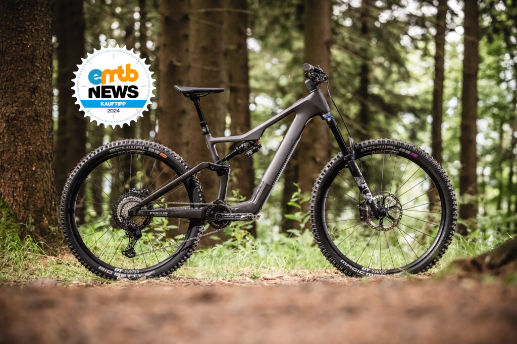

Ende 2022 zeigte Focus erstmals ein Light-E-Mountainbike, das mit geringem Gewicht und spielerischem Verhalten glänzen möchte: das Focus JAM² SL. Für das neue Modell wurde tief in das Know-how des Focus-Entwicklungsteams gegriffen, um ein möglichst leichtes Rad auf die Beine zu stellen, das das perfekte Gleichgewicht aus Fahrspaß, Gewicht und Performance darstellt. Um dem geringen Gewicht einen vortriebsstarken Motor zur Seite zu stellen, entschied man sich für den kraftvollen Fazua Ride 60-Motor, der von einem eleganten Carbonrahmen umhüllt wird. Im Unterrohr verbirgt sich ein 430 Wh großer Akku. Mit 160 mm Federweg an der Front und 150 mm am Heck möchte das JAM² SL ein breites Einsatzgebiet von Touren bis Trail bieten.
Das Focus JAM² SL 9.9 ist das günstigste Rad in unserem Vergleichstest und möchte mit solider Ausstattung sowie cleveren Details überzeugen.
# Das Focus JAM² SL 9.9 ist das günstigste Rad in unserem Vergleichstest und möchte mit solider Ausstattung sowie cleveren Details überzeugen. – Dazu bringt es 160 / 150 mm Federweg mit und rollt auf 29″-Reifen.
Bei der Entwicklung war dem Team bei Focus ebenfalls wichtig, dass sich jeder Fahrtyp auf dem Focus JAM² SL wohlfühlt. Um das sicherzustellen, hat man sich überlegt, die Geometrie an zwei Stellschrauben individuell anpassbar zu machen. So lässt sich der Lenkwinkel in zwei Settings stellen. Entweder 64,5° für mehr Laufruhe und Downhill-Performance, oder 65,5° für ein agileres Verhalten. Dazu lässt sich die Kettenstrebe per Flipchip um 7 mm verstellen und man kann zwischen 440 und 447 mm wählen. Daraus ergeben sich vier verschiedene Settings, womit sich das Rad an die unterschiedlichsten Anforderungen anpassen lässt.
Über den Flip Chip am Rocker lässt sich der Lenkwinkel verstellen.
# Über den Flip Chip am Rocker lässt sich der Lenkwinkel verstellen. – Insgesamt gibt es zwei Flipchips, die sechs verschiedene Fahrsettings ermöglichen.
Eine Besonderheit des Focus JAM² SL ist der Akku, denn den kann man entnehmen. Dazu braucht man lediglich einen Inbusschlüssel, der in der Steckachse immer mit dabei ist und schon kann man den Akku inklusive der Abdeckung am Unterrohr abnehmen, um den Akku beispielsweise in der Wohnung zu laden. Einziges Manko hier: Das ist die einzige Möglichkeit, den Akku zu laden. Eine extra Ladebuchse gibt es nicht. Allerdings kann man sich auch den Range Extender montieren, dessen Halterung über einen Ladeport des Hauptakkus verfügt.
Schlicht und edel kommt das Focus im Raw-Carbon-Look daher.
# Schlicht und edel kommt das Focus im Raw-Carbon-Look daher. – In unserem Testbike, dem 9.9-Modell, kommen die teuren MAX-Carbonfasern zum Einsatz.
Die Züge verlaufen unauffällig durch den Vorbau und Steuersatz in den Rahmen.
# Die Züge verlaufen unauffällig durch den Vorbau und Steuersatz in den Rahmen.
Insgesamt bietet Focus vier verschiedene Modelle vom JAM² SL an. Preislich liegen sie zwischen 6.199 € und 11.499 € für das Topmodell. Dabei unterscheidet Focus zwischen den 8er- und den 9er-Modellen, die jeweils auf verschiedene Carbon-Layups setzen. In den 9er-Modellen kommt das MAX-Carbon-Layup zum Einsatz, bei dem unterschiedliche Carbonfasern kombiniert werden, um die beste Performance aus dem Bike rauszuholen. Das soll sich vorrangig in puncto Gewicht, Steifigkeit und Langlebigkeit bemerkbar machen. In den 8er-Modellen hingegen wird ein anderes Layup mit günstigeren Fasern verwendet.
Erhältlich ist das Focus JAM² SL in insgesamt vier verschiedenen Ausstattungen – das von uns getestete Modell Focus JAM² SL 9.9 geht für 8.999 € über die Ladentheke.
Focus JAM² SL 9.9
# Focus JAM² SL 9.9 – Motor: Fazua Ride 60 | Federweg v/h: 160/150 mm | Gewicht: 19,2 kg (Rahmengröße L, von eMTB-news gewogen) | Preis: 8.999 € (UVP).

Focus JAM² SL – Test auf dem Trail
Uphill
Das Focus JAM² SL zeigt, wie man bergauf fliegt und dennoch den Kontakt zum Boden nicht verliert.
Beim ersten Aufsitzen macht sich direkt der lange Reachwert von 485 mm (Größe L) bemerkbar, denn das JAM² SL ist ein sehr geräumiges Bike, auf dem man sich schnell zurechtfindet. Die Sitzposition fällt komfortabel aus, auch wenn ein Tester leichten Druck an den Händen verspüren konnte. Wir haben das JAM² SL in steilem Gelände getestet und an seine Grenzen gebracht. Dabei zeigte sich das Focus als besonders effizient. Der kraftvolle Fazua Ride 60-Motor schiebt auch im steilsten Gelände mit viel Kraft den Berg hinauf. Zugleich arbeitet der Hinterbau feinfühlig und filtert Unebenheiten sauber, sodass viel Grip am Hinterrad generiert wird und man sich keine Sorgen um die Traktion machen muss.
Das Vorderrad steigt sehr spät und das Focus entpuppt sich als ein besonders tourentaugliches Bike mit starkem, ausdauerndem Motor und tollen Fahreigenschaften im Uphill sowie einer angenehmen Sitzposition.
Im Uphill punktet das Focus JAM² SL mit dem kraftvollen Light-Assist-Motorsystem Fazua Ride 60.
# Im Uphill punktet das Focus JAM² SL mit dem kraftvollen Light-Assist-Motorsystem Fazua Ride 60.
Downhill
Draufsetzen und runterfahren, das Focus lässt sich super einfach und intuitiv fahren, sodass der Downhill beinahe zum Kinderspiel wird.
Sicherheit vermitteln kann das Focus JAM² SL besonders gut. Bereits nach den ersten Metern fühlten sich alle aus der Testcrew auf dem Trail pudelwohl und waren bereit zum Angasen. In steilem, technischem Gelände ist das Bike kinderleicht manövrierbar und man hat stets das Gefühl, das Bike unter voller Kontrolle zu haben. Dadurch steigt schon nach kurzer Zeit das Tempo auf dem Trail ordentlich an und die Wurzeln schlagen in hoher Frequenz gegen den Hinterbau, welcher jetzt voll in seinem Element ist. Das Fahrwerk arbeitet feinfühlig und filtert die großen Schläge gut raus, ohne vom Untergrund zu isolieren, sodass man genug Feedback vom Trail und der Bodenbeschaffenheit bekommt.
Mit dem Focus JAM² SL 9.9 hatten ...
# Mit dem Focus JAM² SL 9.9 hatten ...
... alle in der Test-Crew richtig viel Spaß!
# ... alle in der Test-Crew richtig viel Spaß!
Das JAM² SL vermittelt nicht das Gefühl, obenauf zu sitzen, sondern viel mehr das, ein Teil des Bikes zu sein, man fühlt sich wunderbar ins Bike integriert. Nach einer regnerischen Nacht fanden wir uns am nächsten Morgen auf feuchten Trails und nassen, glatten Steinen wieder. Die Testgegebenheiten hatten sich verändert und die Bikes konnten zeigen, wie sie mit anderen Bedingungen zurechtkommen. Unsere Teststrecke im wunderschönen Trailpark Plešivec hatte ein breites Angebot an Untergründen, unter anderem sehr glatte, nun nasse Steine, auf denen sich die Vorzüge der Schwalbe Magic Mary- und Big Betty-Reifen in ultrasofter und softer Gummimischung bemerkbar machten. Und nicht nur dort konnte uns die Reifenwahl überzeugen, die unter anderem für ein hohes Sicherheitsempfinden gesorgt haben.
Das Focus JAM² SL 9.9 brilliert im Downhill durch sattes Fahrgefühl und hohe Nehmerqualitäten.
# Das Focus JAM² SL 9.9 brilliert im Downhill durch sattes Fahrgefühl und hohe Nehmerqualitäten.
Allgemein zeigt die Ausstattung ein stimmiges Gesamtkonzept, das tadellos und im Einklang mit den positiven Fahreigenschaften funktioniert. Die Shimano XT-Bremsen verzögerten adäquat, während man weder vom XT-Antrieb noch anderen Anbauteilen mit Störgeräuschen belästigt wird. Auch im Downhill und über ruppige Passagen bleibt das Focus angenehm ruhig, was nicht zuletzt dem Fazua Ride 60 zu verdanken ist, denn dieser verursacht ebenfalls keinerlei Klappergeräusche.
Trail
Gehts auf den Trail, ist das Focus voll in seinem Element und zaubert allen Testern ein Lächeln ins Gesicht!
Auf flowigen Trails hat uns das Focus besonders Spaß gemacht, werden die Anlieger größer und Sprünge weiter, ist das Grinsen nicht mehr aus dem Gesicht zubekommen. Das JAM² SL verleitet geradewegs zum Spielen auf dem Trail. Dazu trägt besonders das Heck im kürzeren Setting bei, wobei die Eigenschaft auch im langen Setting nicht verloren geht. Die Flipchips laden zum Experimentieren ein, denn insgesamt ergeben sich sechs verschiedene Geometrie-Settings. Durch Kurven gleitet das Focus besonders flink und macht bei jeder Geschwindigkeit Spaß. So kann das Focus alle Fahrtypen abholen und allen, von Neuling bis Profi, das geben, was gebraucht wird.
Das JAM² SL lässt sich zudem sehr agil und leichtfüßig über den Trail zirkeln. Durch intuitives Pushen und Pumpen und mit entsprechendem fahrerischem Können erreicht man schnell hohe Geschwindigkeiten. Dabei verleitet der poppige Hinterbau zum Abziehen an jeder Kante, auch gebaute Sprünge machten unserer Testcrew besonders viel Spaß. Außerdem besticht das Focus durch ein direktes und reaktives Handling, womit es zielstrebig der gewählten Line folgt und sich mühelos auf dem Trail platzieren lässt.
Auch in der Luft fühlt sich das Focus JAM² SL 9.9 richtig gut an.
# Auch in der Luft fühlt sich das Focus JAM² SL 9.9 richtig gut an.
Dank perfektem Handling, potentem Set-up, potenter Performance und einem guten Preis-Leistung-Verhältnis holt das Focus JAM² SL 9.9 in unserem Vergleichstest den Kauftipp!
# Dank perfektem Handling, potentem Set-up, potenter Performance und einem guten Preis-Leistung-Verhältnis holt das Focus JAM² SL 9.9 in unserem Vergleichstest den Kauftipp!
Das ist uns aufgefallen
  • Reifen Das Focus ist mit einem Paar griffigen Schwalbe Magic Mary und Big Betty in der Ultra Soft-Mischung vorn und der soften Gummimischung hinten ausgestattet und bot in jeder Fahrsituation genügend Grip, was für ein hohes Sicherheitsgefühl sorgte.
  • Kabelführung Die Kabel werden elegant und unauffällig durch den Vorbau in den Rahmen geführt, das macht einen aufgeräumten Eindruck, andererseits kann es das Schrauben am Bike immens verkomplizieren und die Optik des Vorbaus muss gefallen.
  • Akkucover zu lose Der Akku des Focus ist der einzige im Test, den man entnehmen kann. Dafür ist er unter einem Cover versteckt. Leider hielt das Cover nicht besonders fest und ging uns bereits auf der ersten Abfahrt verloren.
  • Fazua Ring Control Die Ring Control ist eine unauffällige Lösung, die leicht am Lenker zu bedienen ist, jedoch macht sie mit ihrem Kunststoffgehäuse und klapprigem Sitz einen nicht so hochwertigen Eindruck. Außerdem muss man die Befehle klar setzen und darf nicht mal eben schnell den Schalter nach oben schieben, damit der Befehl übernommen wird, daran gewöhnt man sich nach einer Zeit, ist aber nicht 100-%-ig intuitiv.
  • Kraftvoller und leiser Motor Der Fazua Ride 60 hat uns am Focus sehr gut gefallen. Einmal ist er super kraftvoll und schob uns mühelos jeden Anstieg hoch, und dazu ist er auch noch sehr leise auf dem Trail, kein lautes Klappern über Wurzeln oder nach Sprüngen. Die Abfahrt ist ein Genuss.
  • Keine Ladebuchse Das JAM² SL hat keine Ladebuchse, das heißt der Akku muss entnommen werden, um ihn zu laden. Dafür ist der Akku einfach entnehmbar, da ist es fast verkraftbar, dass es keinen Range Extender für das Focus gibt, denn der Akku kann problemlos zum Laden – beispielsweise auf einer Tour – in jede Gaststätte mitgenommen werden.
  • Clevere Flip-Chips Über zwei Flip-Chips kann einmal zwischen hohem und tiefem Setting gewechselt werden und separat davon die Kettenstrebenlänge zwischen 440 und 447 mm gewechselt werden. Dadurch ist das Focus besonders individualisierbar und es ergeben sich sechs verschiedene Geometrie-Settings.
Die Reifenwahl am Focus JAM² SL 9.9 ist perfekt!
# Die Reifenwahl am Focus JAM² SL 9.9 ist perfekt!
An der Front kommt die Addix Super-Soft- und am Heck die Soft-Mischung zum Einsatz.
# An der Front kommt die Addix Super-Soft- und am Heck die Soft-Mischung zum Einsatz.
