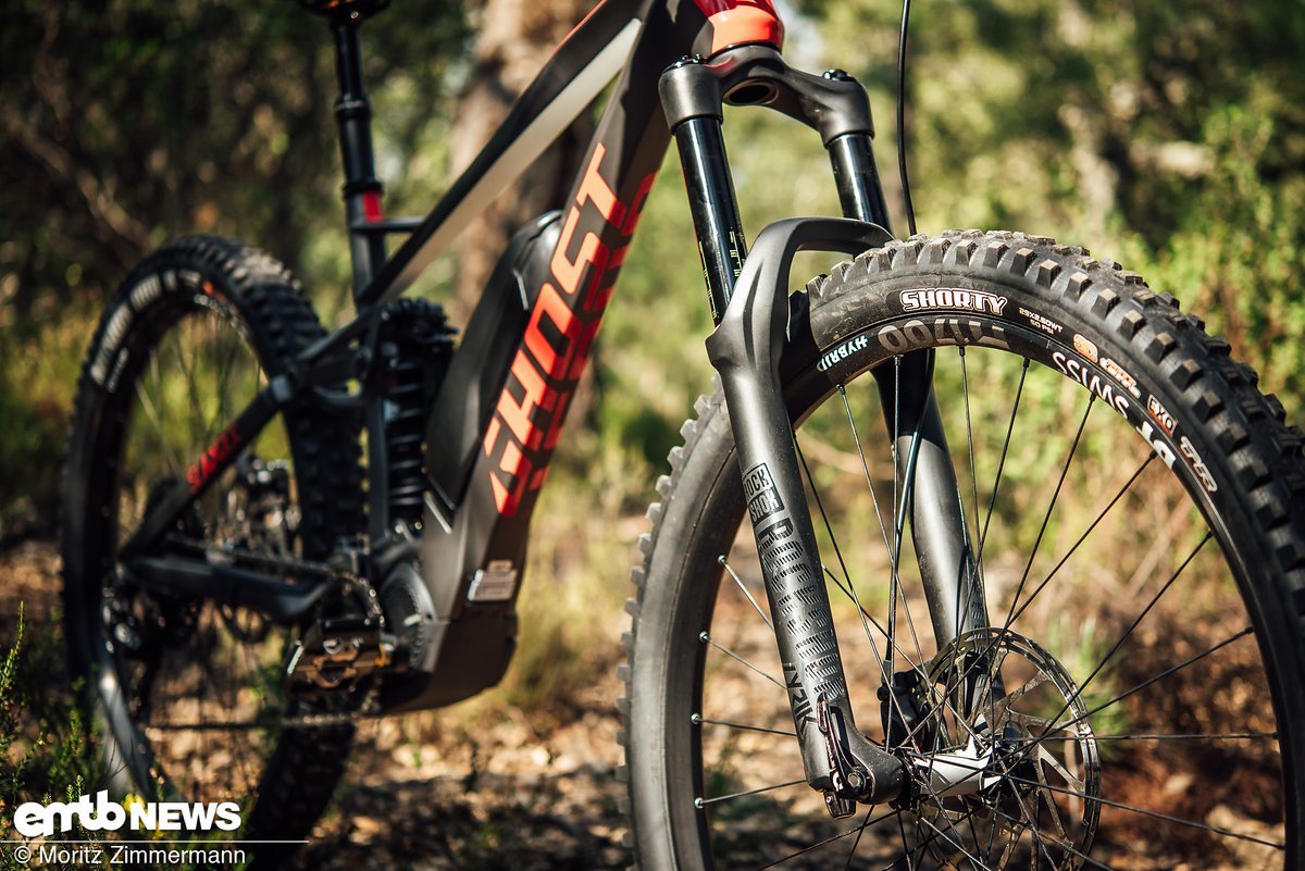

Mit dem HybRide SL AMR X zeigt Ghost ein vollkommen neu entwickeltes E-Trailbike mit auffallend gestaltetem Carbon-Rahmen. Dieses Modell ist die jüngste Entwicklung in unserem Testfeld und stellt mit seinem visionären Design, den futuristischen Rohrformen und der kompromisslosen Ausstattung die nächste Evolutionsstufe der E-Mountainbikes dar.
Vor uns steht ein potentes E-Trailbike, das dank neu konstruiertem Carbon-Rahmen gerade einmal 21 Kilogramm auf die Waage bringt – absolut Spitze! Hier spürt man beinah bei jeder Schraube, dass ein sehr kompetentes Entwickler-Team zu Gange war. Wahrscheinlich hat Maxi Dickerhof, Brand-Manager bei Ghost, gegen einige Windmühlen gekämpft, um dieses Modell in einer derart genialen Ausstattung durchsetzen zu können. Der Coil-Dämpfer am Heck, die absenkbare RockShox-Federgabel an der Front und der Laufradmix aus 29″ mit 27.5″+ zeigen schon im Stand wohin dieses E-Bike will: Auf den Trail und zwar ganz ganz schnell!
Bei der Ausstattung, wir erwähnten es bereits, wurden nur feinste Produkte verwendet. Auffällig ist der DT Swiss-Laufradmix aus 29″ vorne und dickem 27,5″+ hinten, bestückt mit griffigen Maxxis-Reifen. Geschaltet wird mit, in unseren Augen, perfekten Schaltgruppe für E-Mountainbikes, nämlich der EX1 von SRAM. Ein weiteres Highlight sind die CODE-Bremsen von SRAM, wahre Wurfanker, die jedem Bremsmanöver standhalten. Zusätzliches Schmankerl ist die Dropperpost von Kindshock, die mit 180 mm Hub den Sattel wirklich ganz weit unten verschwinden lässt, wenn es bergab geht.

| Frame | Rahmen | Hybride SLAMR LC |
| Fork | Gabel | RockShox Lyrik RCT3 Dual Position Air 160 mm |
| Shock | Dämpfer | RockShox Super Deluxe Coil RCT 140 mm |
| Shifter | Schalthebel | SRAM EX1 8-S |
| Derailleur | Schaltwerk | SRAM EX1 8-S |
| Cassette | Kassette | SRAM EX1 |
| Cranks | Kurbel | SRAM XG 899 11-48 |
| Brakes | Bremse | SRAM Code R 4/4 Piston 200 mm Disc |
| Wheel front | Vorderrad | DT Swiss H 1700 Spline 30 mm 15x110 mm |
| Wheel rear | Hinterrad | DT Swiss H 1700 Spline 35 mm 12x148 mm |
| Tire front | Vorderreifen | Maxxis Shorty 3C MaxxTerra Exo 29x2.5 |
| Tire rear | Hinterreifen | Maxxis Minion DHR II 3C MaxxTerra Exo 27.5x2.8 |
| Seat | Sattel | Ergon SME30 |
| Seatpost | Sattelstütze | Kind Shock LEV Integra 31.6 mm |
| Bar | Lenker | Ground Fiftyone Carbon 780 mm / Rise 35 mm / ø 35 mm |
| Stem | Vorbau | Ground Fiftyone Team / ø 35 mm |
| Motor | Motor | Shimano Steps E8000 |
| Display | Display | Shimano |
| Battery | Akku | Shimano 500 Wh |
| Power | Leistung | |
| Weight | Gewicht | 21,0 kg |
| Price (RRP) | Preis (UVP) | 6.499 € |
