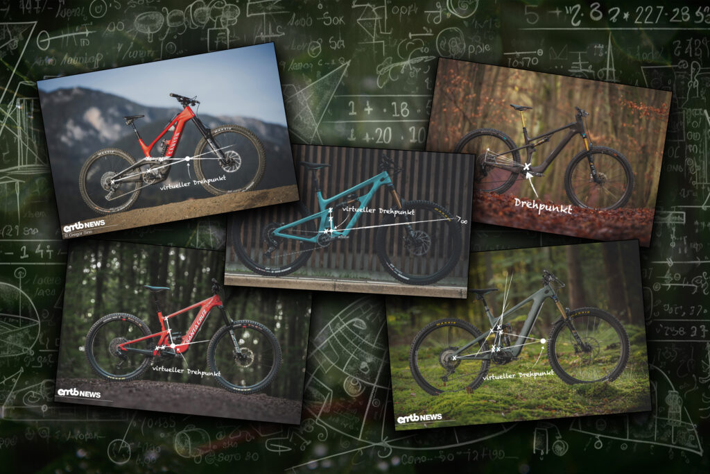

Federungssysteme am E-Mountainbike Die 7 wichtigsten Hinterbau-Kinematiken erklärt
Ein wichtiges Argument beim Kauf eines E-Mountainbikes ist das Federungssystem. In den vergangenen 40 Jahren Entwicklung vollgefederter Mountainbikes wurden unzählige Möglichkeiten erfunden, das Hinterrad zu lagern und den Dämpfer anzusteuern, die häufig aufs E-Bike übertragen wurden . In diesem Artikel werfen wir einen Blick auf die populärsten Systeme und erklären die Funktionsweise.
Das Federungssystem ist ein wichtiges Alleinstellungsmerkmal bei vollgefederten E-Mountainbikes. In der Vergangenheit wurden neue Systeme häufig patentiert und exklusiv von bestimmten Herstellern verwendet. Mittlerweile sind viele Patente ausgelaufen, was dafür gesorgt hat, dass sich einige wenige Systeme, gerade am E-Bike, ziemlich flächendeckend durchsetzen konnten. Auf welches Federungssystem die Wahl nachher fällt, wird nicht nur von den gewünschten Fahreigenschaften bestimmt – diese lassen sich häufig auf mehrere Arten und Weisen erfüllen – sondern auch durch Anforderungen an das Design, die Steifigkeit, Materialwahl, die Toleranzen und so weiter. Natürlich spielt auch der Wiedererkennungswert eine große Rolle – manche Systeme sind einfach fest mit einer bestimmten Marke verbunden.
Hier bekommt ihr einen Überblick über die verbreitetsten Federungssysteme – außerdem erläutern wir einige zentrale Eigenschaften und erklären, wie man die Systeme auseinanderhalten kann. Als Vorbereitung ist es keine schlechte Idee, unseren Artikel „Anti-Rise & Anti-Squat Erklärung“ gelesen zu haben.
