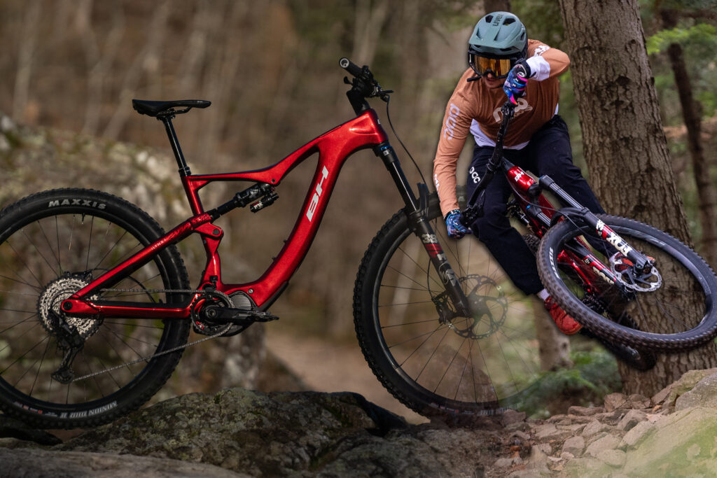

BH Bikes iLynx+ Enduro 9.8 im Test Grinsend Anlieger und Drops nehmen? Mit diesem E-MTB geht’s!
Mit dem BH Bikes iLynx+ Enduro hat der spanische Hersteller ein E-Enduro im Programm, das das Beste aus zwei Welten vereinen soll – viel Power mit geringem Gewicht. Die Eckdaten? 29″-Laufräder, 160 mm Federweg an Front und Heck und ein Shimano EP801-Motor samt 540 Wh starkem Akku und Option auf einen Range Extender. Ob das Konzept aufgeht, erfahrt ihr im Test!

BH Bikes vereint beim iLynx+ Enduro ein geringes Gewicht mit einem vollwertigen Performance-Motor – nämlich dem Shimano EP801. Gewicht wird an diesem E-Mountainbike vor allem an zwei Stellen gespart: Zum einen setzt die spanische Marke auf einen Hochmodul-Carbonfaserrahmen, der lediglich 2.450 g auf die Waage bringen soll. Zum anderen wird ein Akku mit lediglich 540 Wh Kapazität verbaut. Die Akkukapazität lässt sich allerdings mit einem Range Extender – der beim Topmodell im Preis inkludiert ist – um 180 Wh erweitern. Alternativ lässt sich dieser für 349,90 € erwerben.
Das BH Bikes iLynx+ Enduro 9.8 ist ein leichtes Performance-E-MTB für gröberes Geläuf. Es steht auf 29″-Laufrädern und bietet 160 mm Federweg an Front und Heck. Die Geometrie fällt modern, aber moderat aus. Das Enduro ist in insgesamt drei Ausstattungsvarianten ab 7.899 € zu haben – das von uns getestete Modell geht für 8.699 € über die Ladentheke. Dazu können alle Modelle mit dem BH Unique Programm individualisiert werden. Neben dem Enduro bietet BH Bikes das iLynx+ auch als Trail-Variante mit lediglich 140 mm Federweg an. Beide verwenden den von BH bekannten Split Pivot-Hinterbau und basieren auf der Geometrie der Lynx-Modellserie.
# Das BH Bikes iLynx+ Enduro 9.8 – Federweg: 160/160 mm | Gewicht: 21,5 kg | Preis: 8.699 € (UVP)

BH Bikes iLynx+ Enduro 9.8 – Test auf dem Trail
Uphill
So gelingen auch enge, technische Uphills, in denen das E-Enduro durch sein geringes Gewicht und seine Agilität punkten kann.
Das BH Bikes iLynx+ Enduro 9.8 überzeugt schon beim ersten Aufsitzen mit einer komfortablen, leicht sportlichen Sitzposition. Dank des kraftvollen Shimano EP801 geht es nicht nur zügig bergauf, auch in technischen Passagen hat man stets genügend gut kontrollierbare Power zur Verfügung. So gelingen auch enge, technische Uphills, in denen das E-Enduro durch sein geringes Gewicht und seine Agilität punkten kann. Das sensibel ansprechende Fahrwerk sorgt mit ordentlich Grip für ein sicheres Gefühl, während das nicht zu tief gewählte Tretlager keine Angst vor häufigem Pedalkontakt mit Wurzeln und Steinen aufkommen lässt. Sobald es steil wird, muss man jedoch aktiv Druck auf die Front bringen, da das Vorderrad – bedingt durch die kurzen Kettenstreben – recht früh anfängt zu steigen.
Der kraftvolle Shimano EP801-Motor und die angenehme Sitzposition auf dem Rad sorgen für mächtig Freude im Uphill
# Der kraftvolle Shimano EP801-Motor und die angenehme Sitzposition auf dem Rad sorgen für mächtig Freude im Uphill
Downhill
Mit einem dicken Grinsen geht es über Doubles, Drops und durch Anliegerkurven.
Im Downhill spielt das E-Enduro natürlich seine Stärken aus. Die ausgewogene Geometrie positioniert den Fahrer oder die Fahrerin zentral im Rad und vermittelt ein sicheres und kontrolliertes Gefühl. Das Fox Performance-Fahrwerk spricht sensibel an, generiert viel Grip und sorgt so für Vertrauen ins E-Bike. Dank einer angenehmen Progression neigt das iLynx+ nicht zum Durchschlagen und verzeiht auch gröbere Landungen.
Vor allem aber begeistert, dass das Rad direkt auf Fahrer- bzw. Fahrerinnen-Input reagiert und dieses nicht einfach im Federweg versinkt. In Kombination mit der agilen Geometrie und dem geringen Gewicht lädt das BH Bikes zum Spielen ein und sorgt für massig Spaß auf dem Trail – mit einem dicken Grinsen geht es über Doubles, Drops und durch Anliegerkurven. Auch das Hinterradversetzen in Spitzkehren fällt dank des geringen Gewichts sehr leicht. Selbst auf harten Strecken mit gröberen Stein- und Wurzelfeldern fühlt man sich aufgrund der Kombination aus großen 29″-Laufrädern, solidem Fahrwerk und ausgewogener Geometrie wohl. Wenngleich es E-Enduros gibt, die hier noch mehr Laufruhe und Sicherheit vermitteln.
Harte Stein- und Wurzelfelder?
# Harte Stein- und Wurzelfelder? – Kein Problem mit dem BH Bikes iLynx+ Enduro!
Auch grobe Landungen nach Drops und Doubles steckt das E-Enduro problemlos weg.
# Auch grobe Landungen nach Drops und Doubles steckt das E-Enduro problemlos weg.
Trail
Verspielte Fahrmanöver gehen mit dem Leichtgewicht einfach von der Hand und machen das E-Bike zu einem spaßigen Begleiter für alle, die gerne aktiv auf dem Rad sitzen.
Wie der agile Charakter des iLynx+ schon vermuten lässt, ist es auch flowigeren Trails ein grandioser Begleiter. Der kraftvolle Shimano-Motor sorgt für zügige Beschleunigung aus flacheren Kurven. Dabei fühlt man sich mit dem flinken E-Enduro auch in engeren Kehren wie zuhause. Verspielte Fahrmanöver gehen mit dem Leichtgewicht einfach von der Hand und machen das E-Bike zu einem spaßigen Begleiter für alle, die gerne aktiv auf dem Rad sitzen. Der 540 Wh starke Akku reicht für viele Aktivitäten – wie zum Beispiel die schnelle Feierabendrunde – vollkommen aus, vor allem, wenn man nicht konstant im Boost-Modus unterwegs ist. Schade ist trotzdem, dass man bei den günstigeren Ausstattungsvarianten auf den Range Extender verzichten muss, den man allerdings optional nachkaufen kann.
Schnelle Kurvenkombinationen machen mit dem agilen E-Bike besonders Spaß
# Schnelle Kurvenkombinationen machen mit dem agilen E-Bike besonders Spaß – vor allem, da das Fahrwerk auch ordentlich Gegenhalt bietet
Verspielte Fahreinlagen gehen mit dem Leichtgewicht spielerisch leicht von der Hand
# Verspielte Fahreinlagen gehen mit dem Leichtgewicht spielerisch leicht von der Hand
So werden flowige Trails zum wahren Genuss!
# So werden flowige Trails zum wahren Genuss!

Fazit – BH Bikes iLynx Enduro 9.8
Das Konzept des BH Bikes iLynx+ Enduro 9.8, ein leichtgewichtiges E-Enduro mit voller Motorpower zu kombinieren, geht voll auf. Das agile E-Bike glänzt mit einem verspielten Fahrverhalten, das auf nahezu jedem Trail ordentlich Spaß garantiert. 29″-Laufräder und ein starkes Fahrwerk garantieren zusammen mit einer ausgewogenen Geometrie zudem ein sicheres Gefühl auch auf harten Strecken. Abgerundet wird das Gesamtkonzept der spanischen Marke mit cleveren Detaillösungen wie der einfachen Akkuentnahme des sauber integrierten 540-Wh-Akkus. Die Ausstattung ist perfekt auf den Einsatzbereich zugeschnitten. Schade ist lediglich der für die gebotene Ausstattung etwas hohe Preis und der fehlende Range Extender, der lediglich beim Topmodell mitgeliefert wird.
Artikelbild
BH Bikes iLynx Enduro 9.8 – Pro / Contra
Stärken
  • leichtes Gewicht bei voller Motorpower
  • verspielte Geometrie
  • starkes Fahrwerk
  • clevere Lösung zur Akku-Entnahme
Schwächen
  • Preis/Leistung
# Das Konzept des BH Bikes iLynx+ Enduro 9.8, ein leichtgewichtiges E-Enduro mit voller Motorpower zu kombinieren, geht voll auf. – Das agile E-Bike glänzt mit einem verspielten Fahrverhalten, das auf nahezu jedem Trail ordentlich Spaß garantiert. 29″-Laufräder und ein starkes Fahrwerk garantieren zusammen mit einer ausgewogenen Geometrie zudem ein sicheres Gefühl auch auf harten Strecken.
