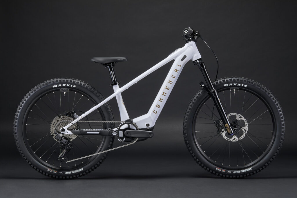

Das Meta HT 24 Power ist mit 24" Laufrädern ausgestattet und richtet sich an Kinder, die im Uphill wie im Downhill Spaß haben möchten. – Preislich liegt das Hardtail bei 3.470,83 € (UVP).

Ein Shimano Cues 10-fach Antrieb übersetzt die Kraft.
Die Trailrakete ist mit vielen kindergerechten Komponenten ausgestattet.

Laut Commencal wurde bei der Ausstattung darauf geachtet, kindergerechte Komponenten und Dimensionen zu verwenden. So besitzen die Kurbelarme nur eine Länge von 140 mm, der Lenker ist schmale 600 mm breit und die Manitou Junit Sport 24″ Federgabeln mit ihrem 120 mm setzt auf eine spezielle Luftkartusche, um ideal unter dem vergleichsweise geringen Gewicht der Kinder zu funktionieren. Auch bei den ODI Elite Motion Griffen wurde darauf geachtet, dass der Durchmesser für Kinderhände geeignet ist. Ein Shimano Cues Antrieb mit 10 Gängen sowie Shimano MT401 Bremsen runden das Paket ab. Ein Dropper Post ist ab Werk nicht verbaut, kann aber laut Hersteller nachgerüstet werden.
