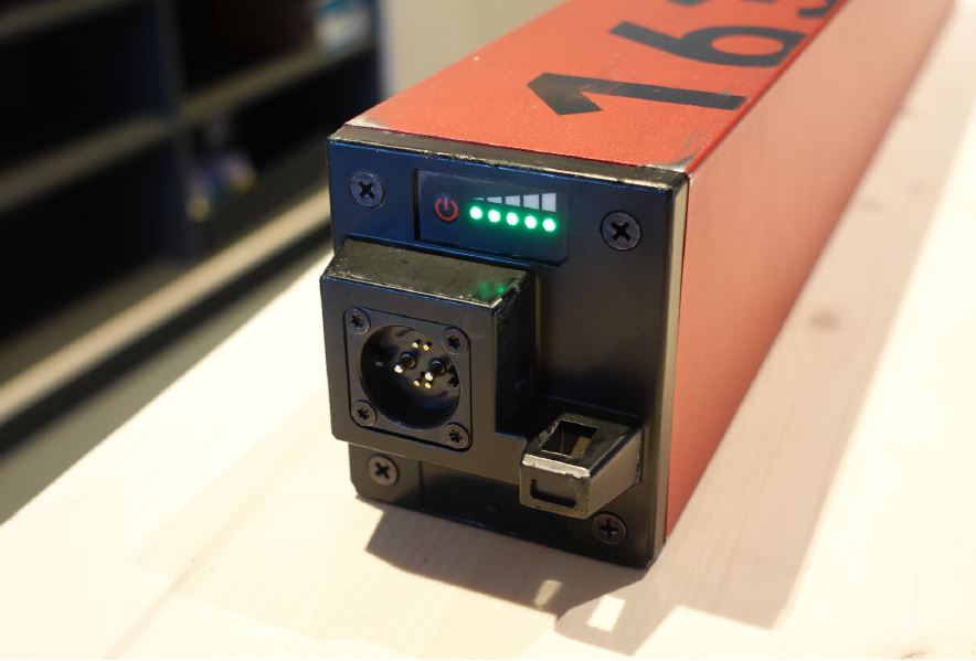

    Heute sieht die Ladebuchse so aus, am Akku gibt es zudem Diebstahlschutz und eine unabhängige Ladezustand-Anzeige. An den Polen liegt keine Nutzspannung an. Die wird erst freigeschalten, wenn das angeschlossene Ladegerät die Kommunikation mit dam Akku aufgebaut hat und beide den Akku für "Ladefähig" halten.
    Da wird nicht nur die Temperatur überprüft sondern auch all die Parameter, die Du bei deinem E-Scooter von Hand überwachen musst. Zudem kann, wenn der Akku im Velo eigelegt ist, ein OTA Update vom Vela an das Ladegerät übertragen werden.
    Kurzum, es es wesentlich komplexer geworden - und nicht mehr "Einheits"-tauglich. Aber diese Technik hat sich am Markt durchgesetzt.
