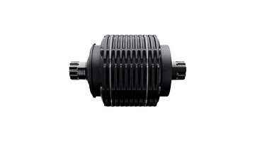

Mit dem neuen TQ HPR40 bringt der oberbayerische Hersteller ein besonders kompaktes und leichtes Mittelmotor-Antriebssystem speziell für E-Rennräder und E-Gravelbikes auf den Markt. Der nur 1.170 g leichte Motor liefert ein maximales Drehmoment von 40 Nm bei einer Spitzenleistung von bis zu 200 Watt. Laut TQ soll die Antriebseinheit praktisch lautlos arbeiten, nahezu verzögerungsfrei reagieren und sich in ihrer Unterstützung besonders natürlich anfühlen.
Der HPR40 basiert auf der firmeneigenen Harmonic Pin-Ring-Technologie. Durch diese spezielle Getriebetechnik kommt das System ohne Zahnräder aus, was Geräusche, Reibung und Verschleiß reduzieren soll. Optionaler soll ein Range Extender mit 160 Wh verfügbar sein, der sich über Fidlock Halterung oder Flaschenhalter nahtlos integrieren lässt. Außerdem soll er fast unsichtbar im Rahmen integrierbar sein.

  • Gewicht Motor 1.170 g
