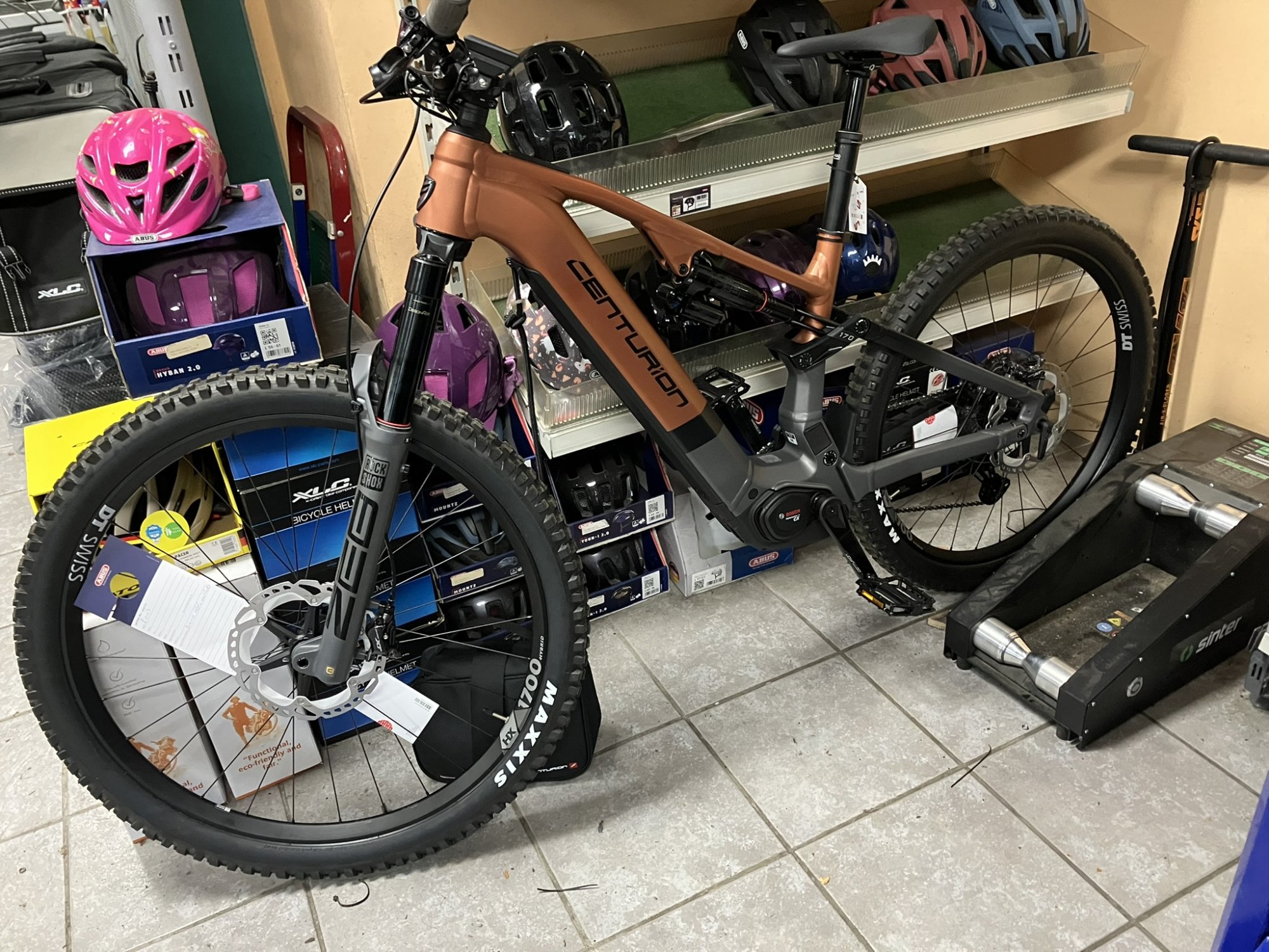

  3. Fazit nach einem Monat: extrem tolles Bike, ich habe mich nicht verkauft.
    Im Vergleich mit meinem alten GHOST Hybride SLAMR viele Vorteile - aber auch 3 Nachteile.
    Vorteile:
    - das Bike ist bergab eine Macht! Ich habe gefühlt noch nie ein Bike gefahren, was mir so viel Sicherheit vermittelt. Seit ich den Lenker mit mehr Rise verbaut habe noch mehr - große Absätze, Steinfelder, Wurzeln - einfach draufhalten, das Bike regelt.
    - die höhere Kapazität - trotz Minusgraden komme ich im E-MTB+ Modus deutlich weiter als mit meinem alten Bike ohne zweiten Akku im Rucksack - war zu erwarten aber es ist einfach Mega befreiend nur noch mit Hipbag unterwegs zu sein und auch im Winter mit hoher Unterstützung mittags oder spätnachmittags noch eine schnelle Hometrailrunde einschieben zu können.
    - brauche kein Wahoo mehr mitzunehmen - dank Kiox und Komoot geht Aufzeichnung und Navigation erstaunlich gut
    - das optisch hässliche Licht ist im Winter Gold wert - man kann es bei gutem Wetter und in der Hauptsaison easy demontieren und das Kabel einfach abstecken -braucht im Winter aber keine Batterieleuchten mehr mitschleppen

    Das hier hat mein GöGa letzte Woche zum Nikolaus bekommen.
    Unser Fahrradhändler ist zwar kein Centurion-Vertragshändler, konnte das No Pogo aber trotzdem ordern. Der Preis war ok, online wäre es zwar ein klein wenig günstiger gewesen, aber so sitzt der Vertragspartner gleich umme Ecke.
    Viel konnte mein Mann noch nicht dazu sagen, er ist es erst nur nach Hause gefahren. Es hatte nach seiner Aussage einen besseren Geradeauslauf als sein Bio-Focus-Jam. Auch von der relativen Handlichkeit war er überrascht - es ist allerdings auch sein allererstes MTB mit Motor - also EMTB.
    Das neue No Pogo R3000 mit Alurahmen ist bereits auf der HP von Centurion zu finden, aber wer weiß, wie lange wir darauf gewartet hätten:
    https://www.centurion.de/de-de/bike/1207-1283/no-pogo-r3000
    Mir persönlich gefällt das mit dem Kiox im Oberrohr besser, aber das "alte" No Pogo macht sicher genauso viel Spaß.
  5. Mir persönlich gefällt das mit dem Kiox im Oberrohr besser, aber das "alte" No Pogo macht sicher genauso viel Spaß.
    Unbedingt, sehr tolles Bike!
