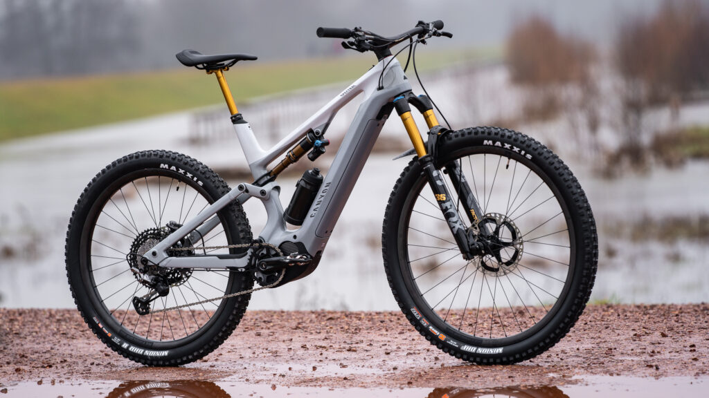

Canyon Spectral:ON
Das Spectral:ON aus dem Hause Canyon soll mit dem neuen Shimano EP8-Motor und größerem Akku weiterhin begeistern. Das E-Bike deckt den Einsatzbereich von Trail bis Enduro ab, bietet 150 mm Federweg an Front und Heck, setzt in Sachen Laufradgröße auf einen Mullet-Aufbau und kommt mit einer unveränderten, aber modernen Geometrie und vielen durchdachten Details. In unserem Test aus dem vergangenen Jahr konnte das Rad viele Plus-Punkte sammeln. Einer der Minus-Punkte stellte der kleine 504 Wh Akku dar – der mit der Neuauflage jetzt behoben ist.
  • Rahmenmaterial Carbon
  • Federweg 150 mm (vorne) / 150 mm (hinten)
  • Laufradgröße 29″/27,5″ (bzw. 27,5″ für Rahmengrößen XS & S)
  • Gewicht 22,5 kg (Größe L,  gewogen)
  • Rahmengrößen XS / S / M / L / XL
  • Motor Shimano EP8
  • Akkukapazität 630 Wh
  • www.canyon.com
Das Canyon Spectral:ON CF 9
# Das Canyon Spectral:ON CF 9 – in der Topausstattung geht das E-Bike für 7.599 € über die virtuelle Ladentheke
Preis Canyon Spectral:ON CF 9: 7.599 € (UVP)
Preis Canyon Spectral:ON CF 8: 5.999 € (UVP)
Preis Canyon Spectral:ON CF 7 (WMN): 4.999 € (UVP)
Preis Canyon Spectral:ON CF 6 (WMN): 4.599 € (UVP)

Das Topmodell Canyon Spectral:ON CF 9
# Das Topmodell Canyon Spectral:ON CF 9 – wechselt für 7.599 € den Besitzer
