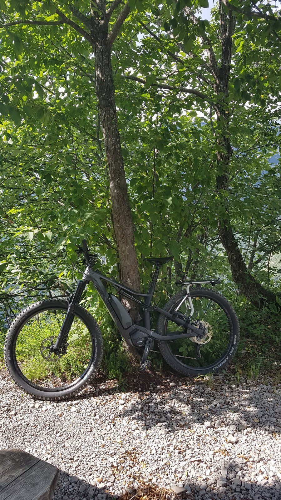

Canyon Neuron:ON 7.0 im Test Neuvorstellung und Test des brandneuen E-Trailbikes
Canyon Neuron:ON im Test: 130 mm Federweg, von der Rahmengröße abhängige Laufräder und satte Power vom Shimano Steps E8000-Motor – das sind die Eckdaten des brandneuen Canyon Neuron:ON. Wie fährt sich das E-Trailbike? Wir konnten es bereits vor der Veröffentlichung ausgiebig testen und haben alle Details für euch. Hier findest du alles zum ebenfalls neuen, unmotorisierten Canyon Neuron.

Mit dem Neuron:ON bringt Canyon nach dem Spectral:On ein zweites E-MTB-Modell auf den Markt und präsentiert ein astreines Tourenfully. Weniger Schnick sondern mehr Schnack – das war hierbei die Devise. Das E-Trailbike bietet 130 mm Federweg, rollt je nach Größe auf 27,5″ oder 29″-Laufrädern und wiegt in Größe L laut Hersteller nur 21,7 kg. Interessant ist die Kinematik des Canyon Neuron:ON: Laut Canyon-Produktmanager Philipp Klein arbeitet das Fahrwerk sehr linear, spricht sensibel an und gibt den Federweg geradlinig frei. Ein besonderes Feature ist der USB-Port auf dem Oberrohr: Hiermit soll es möglich sein, ein Smartphone während der Fahrt mit bis zu 2 Ampere aufzuladen oder einen Scheinwerfer zu betreiben. Das smarte USB-Modul ist direkt mit dem Lichtausgang des Motors gekoppelt und wird vom 500 Wh starken Shimano-Akku betrieben. Neben drei Herren-Modellen wird es auch zwei Damen-Modelle geben. Wir konnten das neue Canyon Neuron:ON 7.0 bereits testen.

Das Canyon Neuron:ON stellt die jüngste Entwicklung der E-MTBs aus Koblenz dar – das 130 mm Trailbike ist je nach Rahmengröße mit 27,5" oder 29" Laufrädern ausgestattet und kommt in fünf unterschiedlichen Modellen zwischen 3.299 € und 4.299 € (UVP). Dazu gehören zwei Frauen-Modelle.

Auch beim Neutron:ON gehen die Ingenieure von Canyon den Weg der Teilintegration des Akkus – Vorteil ist das geringere Gewicht und das bessere Handling beim Akkuwechsel
# Auch beim Neutron:ON gehen die Ingenieure von Canyon den Weg der Teilintegration des Akkus – Vorteil ist das geringere Gewicht und das bessere Handling beim Akkuwechsel

Am neuen Canyon Neuron:ON 7.0 fallen zwei Dinge sofort ins Auge: die großen 29″ Laufräder unseres L-Rahmens und die coole, zweifarbige Lackierung. Diese ist gänzlich matt gehalten und wird mit glänzenden Schriftzügen optisch aufgepeppt. Die Farben Schwarz und Blau gehen nahtlos ineinander über und erzeugen ein harmonisches Gesamtbild. In Summe wirkt der Aluminium-Rahmen nobel, up to date und dynamisch. Beim Fahrwerk setzen die Koblenzer bei diesem Modell auf die Produkte von Fox. An der Front arbeitet eine mattschwarze Fox 34 Float Performance-Luftfedergabel mit 130 mm Federweg. Dazu federt am Heck ein passender, ebenfalls mattschwarzer Fox DPS Performance-Luftdämpfer, der ebenfalls 130 mm Federweg verwaltet.

  3. @jopo
    Hi, wie wäre es denn mit Foto vom Rad deiner Frau. Meine hat es auch in XS..... passende Beleuchtung muss ich noch finden. Aber Gepäckträger ? Wie sieht das denn aus ? Deshalb wäre ein Foto ganz nett.
    Grüße, Henning
    Hat leider20190804_103501.jpg etwas gedauert, hier das Foto mit Gepäckträger von Thule. Das Teil ist Super-Stabil und kostet im Netz ca. 60 €uro.
    Wir benutzen unsere Bikes für ALLES. Auf den Gepäckträger kommt je nach Bedarf ein Mini-Korb für den Zweitakku oder ein großer Einkaufskorb in Verbindung mit Packtaschen für Radreisen. Hinten am Gepäckträger ist die Kupplung für den Burley-Travoy-Einkaufstrolly. Und heute sind wir eine Rodelbahn gerockt, Kala-Alm am Pendling von Thiersee aus, 750 HM. Natürlich mit Schwalbe Ice-Spiker. Zum Glück wohnen wir da, wo die richtigen Berge sind.
