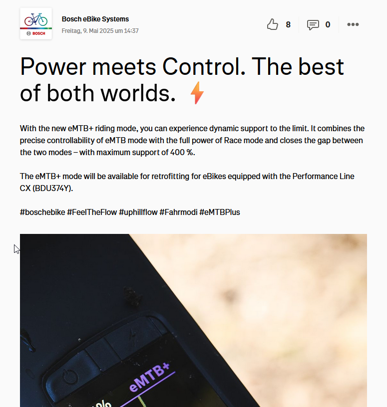

Mehr Dynamik und Kontrolle im eMTB+-Modus
Auch der eMTB+-Modus wurde neu entwickelt, bietet volle Dynamik und Kontrolle und schließt nun die Lücke zwischen bekanntem eMTB- und dem kraftvollen Race-Modus. Er kombiniert die volle Unterstützung des Race-Modus mit einem hohen Maß an Kontrolle. Abhängig vom Pedaldruck passt der eMTB+ Modus die Unterstützung dynamisch an – mit bis zu 400 % zusätzlicher Leistung.
Der „Extended Boost“ reagiert sensibel wie im eMTB-Modus, entfaltet aber bei Bedarf denselben kraftvollen Nachlauf wie im Race-Modus. Die Leistung wird dabei natürlich und agil abgegeben – dank „Dynamic Control“ stets präzise über die eigene Tretkraft dosierbar.
Je nach Fahrsituation wechselt der Modus automatisch zwischen einem feinfühligen und einem direkten Ansprechverhalten. Wie beim Race-Modus lassen sich auch beim eMTB+ Modus die einzelnen Parameter in der eBike Flow App individuell anpassen.
Für ambitionierte Mountainbiker stehen mit Tour+, eMTB, eMTB+ und Race nun vier fein abgestufte, dynamische Fahrmodi zur Verfügung. Über die Flow App lassen sich diese individuell anpassen – sowohl in den Leistungswerten (W, Nm) als auch in Dynamik und Ansprechverhalten.

Edit: Hab das Video (Velomotion) gefunden - und ja: EMTB+ gibt es erst ab Juli.
Bosch macht erst die Leute heiß und dann Ätschbätsch. Nun gut, Juli ist ja fast in Rufweite.
vorsicht bosch... die haben nur Juli kommuniziert - nicht welches Jahr
Hier noch mal ... EMTB+ für Gen4. (Quelle: Strava)
Interessant, dass hier wieer die 400% zu sprechen kommen, wo der Gen4 ja nur bis 340% angegeben ist.
