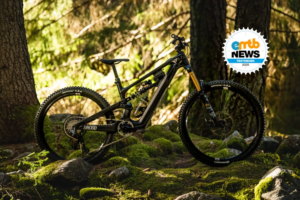

Steckbrief: YT Decoy SN Core 4 – Test 2025
| Einsatzbereich | All-Mountain, Enduro, Freeride |
| Federweg | 170 mm/160 mm |
| Laufradgröße | Mullet 29″-27,5″ |
| Rahmenmaterial | Carbon |
| Motor | Fazua |
| Akkukapazität | 430 Wh |
| Gewicht (o. Pedale) | 21,0 kg |
| max. Systemgewicht | 140,0 kg |
| Rahmengrößen | S, M, L, XL, XXL (im Test: L) |
| Website | www.yt-industries.com |

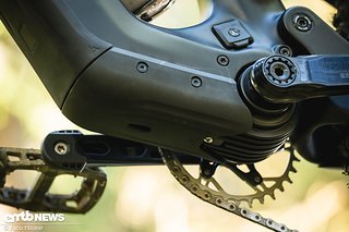

Motor & Akku
Mit dem Ride60 positioniert sich Fazua aktuell im stärkeren Bereich der Light-Support-Motorensysteme und schlägt damit eine Brücke zwischen dem motorlosen Bikes und Full-Power-Aggregaten. Bei den Leistungsdaten sticht er besonders durch das Drehmoment von 60 Nm heraus, in der Spitze gibt es dazu bis zu 350 W, oder kurzfristig 450 W im Boost-Modus. Drei Unterstützungs-Modi lassen sich via Ring-Control-Lenkerremote auswählen: Der starke Rocket-Modus (lila) sowie die beiden effizienteren Modi River (blau) und Breeze (grün) supporten am Trail, lassen sich über Fazuas Toolbox-App auch zusätzlich in ihrer Abstimmung individualisieren.
Beim Akku bekommt aktuell nur der Hersteller die Wahlmöglichkeit: Verbaue ich den 430 Wh Akku fest oder setze ich auf die entnehmbare Variante? Der Einbauakku ist dabei etwa 100 g leichter.
- Motor Fazua Ride 60
- Akkukapazität 430 Wh
- Maximalleistung 350 W (im Boost-Modus kurzzeitig bis max. 450W)
- Max. Drehmoment 60 Nm
- Display Fazua LED-Hub

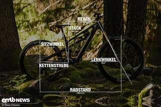

YT ist der einzige Hersteller in unserem Fazua-Vergleichstest, der fünf Rahmengrößen anbietet – das alleine ist schon ein toller Service für den Kunden. YT deckt damit eine Bandbreite von 1,54 bis 2,00 m Körpergröße ab, gearbeitet wird mit 20 mm-Reach-Sprüngen. Dank kurzer Sitzrohre ist so auch ein Upsizing für Liebhaber von viel Reach vergleichsweise entspannt machbar.
Unser Testrad in Größe L kommt mit 475 mm Reach und 648 mm Stack und bildet damit ein hohes vorderes Rahmendreieck. Mit 64,2° in regulärer Einstellung und 63,9° mit Flip Chip auf low ist der Lenkwinkel nicht ultra flach, aber auf einem guten Wert. Der effektive Sitzwinkel variiert je Rahmengröße und Einstellung – der L-Rahmen liegt bei 78,3° bzw. 78°.
Ein Merkmal, das uns im unmotorisierten Bereich bei YT gut gefällt – die mitwachsenden Kettenstreben – hat es leider bisher nicht an die E-Bikes des Herstellers geschafft. Alle Rahmengrößen setzen durchgehend auf 443 mm.

| Laufradgröße | Mullet 29/27,5 | Mullet 29/27,5 | Mullet 29/27,5 | Mullet 29/27,5 | Mullet 29/27,5 |
| Reach | 432 mm435 mm | 452 mm455 mm | 472 mm475 mm | 492 mm495 mm | 512 mm515 mm |
| Stack | 635 mm633 mm | 643 mm640 mm | 650 mm648 mm | 657 mm655 mm | 664 mm662 mm |
| STR | 1,471,46 | 1,421,41 | 1,381,36 | 1,341,32 | 1,301,29 |
| Lenkwinkel | 63,9°64,2° | 63,9°64,2° | 63,9°64,2° | 63,9°64,2° | 63,9°64,2° |
| Sitzwinkel, effektiv | 78,2°78,4° | 78,1°78,4° | 78,1°78,3° | 78°78,3° | 78°78,2° |
| Oberrohr (horiz.) | 565 mm | 587 mm | 609 mm | 631 mm | 653 mm |
| Steuerrohr | 100 mm | 108 mm | 116 mm | 124 mm | 132 mm |
| Sitzrohr | 390 mm | 400 mm | 420 mm | 440 mm | 460 mm |
| Überstandshöhe | 774 mm | 798 mm | 821 mm | 845 mm | 868 mm |
| Kettenstreben | 443 mm442 mm | 443 mm442 mm | 443 mm442 mm | 443 mm442 mm | 443 mm442 mm |
| Radstand | 1.217 mm1.216 mm | 1.241 mm1.240 mm | 1.264 mm1.263 mm | 1.288 mm1.287 mm | 1.311 mm1.310 mm |
| Tretlagerabsenkung | 36 mm32 mm | 36 mm32 mm | 36 mm32 mm | 36 mm32 mm | 36 mm32 mm |
| Tretlagerhöhe | 340 mm344 mm | 340 mm344 mm | 340 mm344 mm | 340 mm344 mm | 340 mm344 mm |
| Gabel-Offset | 44 mm | 44 mm | 44 mm | 44 mm | 44 mm |
| Federweg (hinten) | 160 mm | 160 mm | 160 mm | 160 mm | 160 mm |
| Federweg (vorn) | 170 mm | 170 mm | 170 mm | 170 mm | 170 mm |

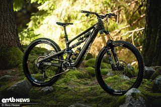

YT Decoy SN Core 4 – Test auf dem Trail
Auch wenn das Decoy SN im Uphill nicht zu den Sprintern seiner Gattung zählt, überzeugt es mit einer komfortablen, aufrechten Sitzposition, die einen längere Anstiege entspannt und bewältigen lässt. Das Fahrwerk kann sich dabei nicht freisprechen von einer gewissen Wippneigung. Wer seinen Fokus auf sportliches Klettern setzt, könnte mit den Kontrahenten von Haibike oder Pivot besser beraten sein. Auch beim Gewicht von knapp 21 kg – in Größe L – boxt es eher in der Schwergewichtsklasse der Light-Support-E-Bikes mit. Wer jedoch Wert auf Gelassenheit, Komfort und viel Traktion legt, findet hier einen treuen Begleiter für ausgedehnte Touren und spaßige Party-Laps.
In der Abfahrt spielt dieses Bike seine Stärken gnadenlos aus. Das Fahrwerk bügelt souverän über jegliche Unebenheit, das Bike liegt dabei stets satt und strahlt eine bemerkenswerte Laufruhe aus. Genau das sorgt für Vertrauen und Tempo ab den ersten Metern: Draufsetzen und Wohlfühlen lautet die Devise beim YT Decoy SN. Gerade auf schnellen, ruppigen Passagen fühlen sich die Tester allesamt pudelwohl. Doch mitnichten kann das Decoy als Sänfte bezeichnet werden, denn auch auf Sprüngen überzeugt es und liefert an der Absprungkante ordentlich Pop. Durch die ausgewogene Geometrie liefert es genug Agilität, um auch enge Kurven schnell und kontrolliert zu nehmen. Zwar ist es nicht das verspielteste Bike im Test, dafür eines der intuitivsten. Ein echtes Ballerbike, das Fehler verzeiht und dabei kaum an Geschwindigkeit einbüßt.
Vergleicht man das YT Decoy SN mit seinen Mitbewerbern in diesem Test, so strotzt es schon im Stand mit Ballerkompetenz: 170/160-mm-Federweg samt Stahlfederdämpfer sind eine Ansage im Light-Support-Segment. Zwar kann das Transition Relay PN hier die Stange halten, kommt aber bei der äußerst intuitiven Fahrcharakteristik des YT nicht ganz mit. Das Decoy SN vollführt den Spagat aus Ballereigenschaften und Agilität einfach ein Quäntchen besser. Im Uphill könnte man dem Transition ein, zwei Punkte mehr spendieren, dennoch stehen beide Bikes klar im Schatten von Pivot Shuttle SL (150/132 mm) und Haibike Lyke (140/140 mm). Die zwei Bikes sind grundlegend straffer abgestimmt und verfügen über merklich weniger Federweg, was den direkten Vergleich grundsätzlich erschwert. Dennoch braucht sich gerade das Pivot Shuttle SL nicht im Decoy’schen Windschatten verstecken und vermag es unter geübter Hand so manchen Full-Travel-Shredder ins Schwitzen zu bringen.
Schlussendlich machen die dominante und überzeugende Bergab- und Allround-Performance, gepaart mit einer hervorragenden Ausstattung zum soliden Preispunkt das YT Decoy SN Core zu unserem verdienten Testsieger in diesem Vergleichstest.
Das ist uns aufgefallen
- Sensibel, schluckfreudig und gleichzeitig stabil Das Fahrwerk des Decoy SN gehört zum Besten, was im Testfeld unterwegs war. Es sorgt für Grip, Kontrolle und eine satte Kurvenlage.
- Gemächlich bergauf Subjektiv wohl eines der gemächlichsten Bikes im Uphill-Test. Hier punktet das Bike eher mit Komfort als mit Effizienz.
- Komfortable Agilität Trotz des potenten und komfortablen Fahrwerks wirkt das Decoy nicht überdimensioniert oder träge. Die Geometrie bietet eine gute Balance aus Sicherheitsgefühl und Agilität.
- Intuitiv schnell Das YT Decoy SN überzeugte das gesamte Testteam mit seinem Draufsetzen-und-Wohlfühlen-Charakter. Keine Eingewöhnung nötig: aufsitzen, Gashahn spannen, Spaß haben!
Fazit – YT Decoy SN Core 4
Das YT Decoy SN Core 4 holt sich den Sieg in unserem Vergleichstest! Es ist zwar kein Gipfelstürmer auf Speed – will das aber auch gar nicht sein. Stattdessen serviert es im Uphill entspannten Komfort und ordentliche Traktion. Geht es bergab, lässt das Decoy SN keine Zweifel aufkommen und verwöhnt ab dem ersten Meter mit einem intuitiven und ausgewogenen Handling, das deinem Selbstbewusstsein einen ordentlichen Schub gibt. Wer eine schnelle Allzweckwaffe mit Bikepark-Potenzial sucht, ist hier genau richtig.
Der breite Einsatz- und Grenzbereich, die stimmige Ausstattung und das intuitive Handling sorgen dafür, dass das YT Decoy SN sich in diesem Vergleichstest den Testsieg holt!
YT Decoy SN Core 4 – Pro / Contra
Stärken
- Sensibles aber dennoch potentes Fahrwerk mit viel Gegenhalt
- Intuitives Handling – draufsetzen, losfahren, wohlfühlen
- Balance aus Laufruhe und Agilität
- hohe Tourentauglichkeit
Schwächen
- Weniger verspielt als andere Bikes im Testfeld
- Keine Bergziege (über 20 Kilo schwer)
