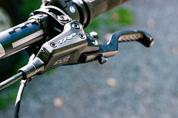

In der Hand
Gehen wir ins Detail und geben der Bremse ein paar Vorschuss-Lorbeeren. Die DH-R Evo, der Vorgänger, hatte Bumms. Dafür sorgten im Bremssattel vier 16-mm-Kolben und ein 9-mm-Kolben in der Pumpe. Das hydraulische Übersetzungsverhältnis war also nicht gigantisch, vor allem in Zeiten von SRAM Maven oder Magura Gustav Pro, aber definitiv ausreichend hoch.
Im Inneren der Bremspumpe sitzt weiterhin ein Geberkolben mit 9 mm Durchmesser
# Im Inneren der Bremspumpe sitzt weiterhin ein Geberkolben mit 9 mm Durchmesser – Oben aufgesetzt ist das Reservoir, in dem eine Flachmembran den Volumenausgleich bewerkstelligt.
Lang war aber immer schon der Bremshebel und damit die mechanische Übersetzung. Dieser hat im Vergleich zur DH-R Evo aber ein deutliches Update bekommen. Wo zuvor die Hebelweitenverstellung saß, ist weiterhin ein Verstellrädchen, dieses dient jetzt aber der Leerwegverstellung – steuert also, wo im Hebelweg der Druckpunkt einsetzt. In Fahrtrichtung nach vorn positioniert ist jetzt die Hebelweitenverstellung angebracht. Beide Rädchen sind werkzeuglos verstellbar und sehr leichtgängig zu drehen.
Im Hebel wird die glatte Fläche durch kleine Senkungen gebrochen
# Im Hebel wird die glatte Fläche durch kleine Senkungen gebrochen – das soll Halt für den Finger geben – der Hebel soll laut TRP auch ergonomisch verbessert worden sein.
Zwei Verstellrädchen zieren die neue Evo Pro – eins mehr als an der DH-R
# Zwei Verstellrädchen zieren die neue Evo Pro – eins mehr als an der DH-R – in Fahrtrichtung vorne sitzt die Hebelweitenverstellung, mit der goldenen Schraube wird der Leerweg verstellt.
Beide Schrauben sind gerändelt und außerordentlich leichtgängig
# Beide Schrauben sind gerändelt und außerordentlich leichtgängig – eine Rasterung gibt es zwar, diese ist jedoch nur sehr gering ausgeprägt.
Bleiben wir beim Druckpunkt: Durch eine kompaktere, steifere Hebelkonstruktion und eine neue Bremsleitung soll der Druckpunkt knackiger werden – das System wurde also im Detail überarbeitet, um die Verluste der angelegten Handkraft bis zum Kolben zu reduzieren. Weniger schwammig soll sich die TRP Evo Pro dadurch anfühlen. Ob damit auch die gute Modulation verloren geht – eine der spannenden Fragen vor dem Test.
