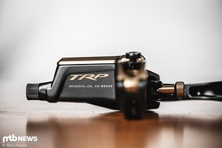

Neu ist vor allem die Bremspumpe der TRP Evo Pro
# Neu ist vor allem die Bremspumpe der TRP Evo Pro – Augenscheinlich hat sich diese deutlich verändert, mit im Gepäck sind ein paar Details, die die Bremse noch besser machen sollen.

Im Inneren der Bremspumpe sitzt weiterhin ein Geberkolben mit 9 mm Durchmesser
# Im Inneren der Bremspumpe sitzt weiterhin ein Geberkolben mit 9 mm Durchmesser – Oben aufgesetzt ist das Reservoir, in dem eine Flachmembran den Volumenausgleich bewerkstelligt.
Lang war aber immer schon der Bremshebel und damit die mechanische Übersetzung. Dieser hat im Vergleich zur DH-R Evo aber ein deutliches Update bekommen. Wo zuvor die Hebelweitenverstellung saß, ist weiterhin ein Verstellrädchen, dieses dient jetzt aber der Leerwegverstellung – steuert also, wo im Hebelweg der Druckpunkt einsetzt. In Fahrtrichtung nach vorn positioniert ist jetzt die Hebelweitenverstellung angebracht. Beide Rädchen sind werkzeuglos verstellbar und sehr leichtgängig zu drehen.

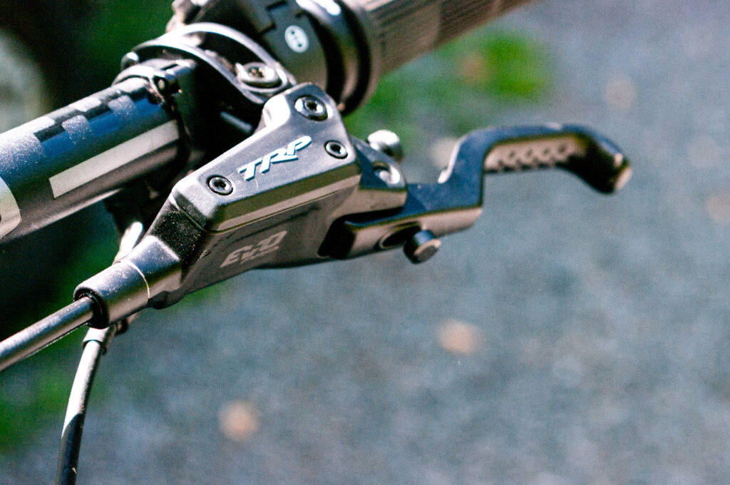

Im Hebel wird die glatte Fläche durch kleine Senkungen gebrochen
# Im Hebel wird die glatte Fläche durch kleine Senkungen gebrochen – das soll Halt für den Finger geben – der Hebel soll laut TRP auch ergonomisch verbessert worden sein.

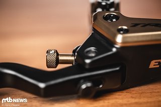

Zwei Verstellrädchen zieren die neue Evo Pro – eins mehr als an der DH-R
# Zwei Verstellrädchen zieren die neue Evo Pro – eins mehr als an der DH-R – in Fahrtrichtung vorne sitzt die Hebelweitenverstellung, mit der goldenen Schraube wird der Leerweg verstellt.
Beide Schrauben sind gerändelt und außerordentlich leichtgängig
# Beide Schrauben sind gerändelt und außerordentlich leichtgängig – eine Rasterung gibt es zwar, diese ist jedoch nur sehr gering ausgeprägt.
Bleiben wir beim Druckpunkt: Durch eine kompaktere, steifere Hebelkonstruktion und eine neue Bremsleitung soll der Druckpunkt knackiger werden – das System wurde also im Detail überarbeitet, um die Verluste der angelegten Handkraft bis zum Kolben zu reduzieren. Weniger schwammig soll sich die TRP Evo Pro dadurch anfühlen. Ob damit auch die gute Modulation verloren geht – eine der spannenden Fragen vor dem Test.

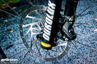

Letzter wichtiger Teil des Updates ist die Bremsscheibe. TRP war einer der ersten Hersteller, der konsequent auf dicke – genauer gesagt 2,3 mm dicke – Bremsscheiben gesetzt hat. Wenig überraschend ist, dass die neuen Bremsscheiben ebenso dick sind. TRP zieht hier nicht mit Magura mit, die für die Gustav 2,5-mm-Scheiben einsetzt. Spannend ist aber, dass das Laser-Cut-Design der Scheibe patentiert ist – in Kombination mit den restlichen Änderungen soll es der Bremse immerhin auch bis zu 20 % mehr Bremsleistung entlocken.
TRPs Bremsscheiben zeichnen sich unter anderem durch die Dicke von 2,3 mm aus
# TRPs Bremsscheiben zeichnen sich unter anderem durch die Dicke von 2,3 mm aus – mit den neuen Scheiben will TRP der Bremse mehr Power entlocken.
Optisch nahe an den Galfer Shark-Scheiben, hat TRP es wohl geschafft, das Lochmuster zu patentieren
# Optisch nahe an den Galfer Shark-Scheiben, hat TRP es wohl geschafft, das Lochmuster zu patentieren – das genaue Patent haben wir nicht gefunden – vielleicht ist es noch nicht veröffentlicht.
