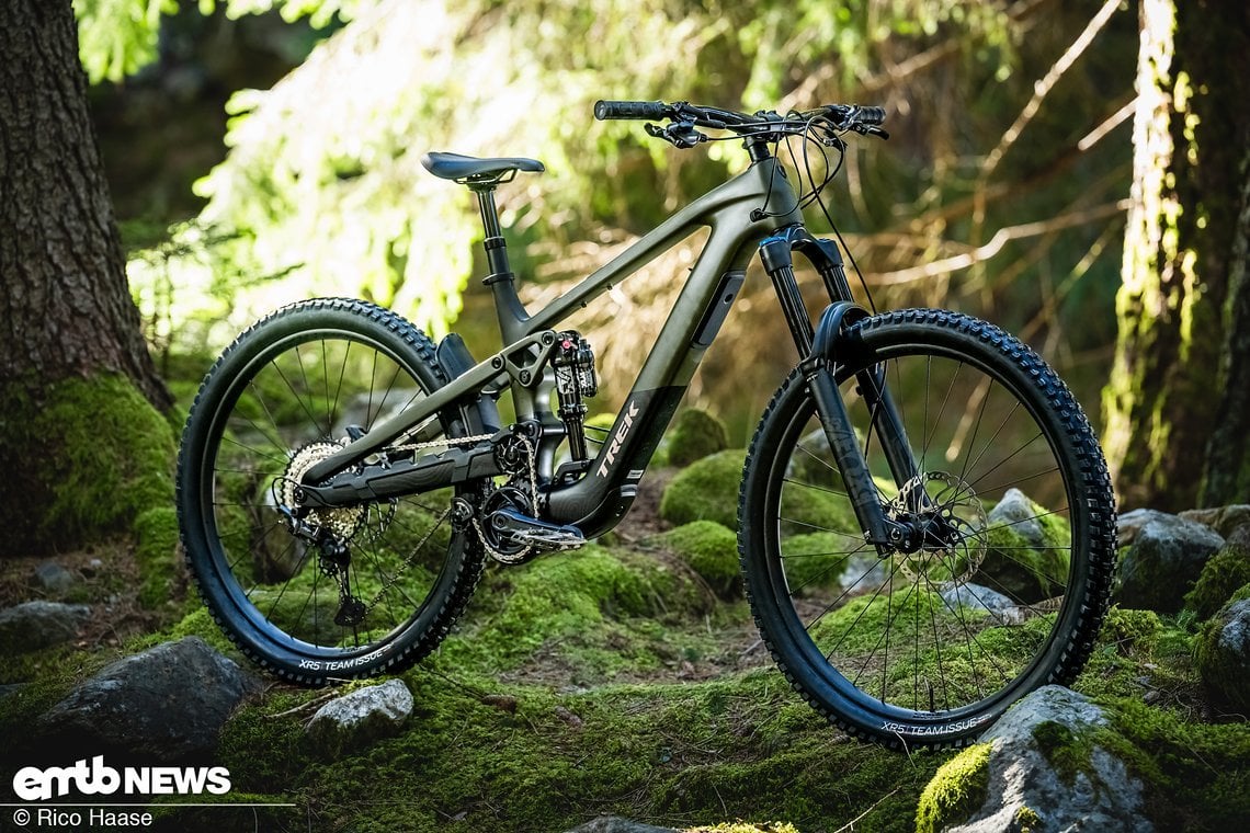

Als ein Hersteller, dessen Entwicklung von Bio- und Light-Support-E-Mountainbikes besonders synchron verläuft, gab es bei Trek mit dem Slash bereits einen ersten Vorgeschmack auf das, was kommen sollte. Mit dem 580-Wh-Akku in Kombination mit TQs leichtem HPR50-Motor konnte die US-amerikanische Marke zum Launch des Slash+ dann aber doch noch ordentlich einen raushauen. Aber nicht nur der Akku macht das Rad interessant – mit seinem High-Pivot-Hinterbaukonzept ist es aktuell noch eines von wenigen E-Fullys, das auf diese Bauweise setzt. Mit 170 mm Federweg vorne und 170 mm hinten sowie der Mullet-Laufradkonfiguration ab Rahmengröße M unterstreicht das Trek Slash+ 9.7 zudem deutlich, wofü es gemacht wurde: die Abfahrt!
Erhältlich ist das Trek Slash+ aktuell nur in zwei verschiedenen Ausstattungsvarianten – das von uns getestete Einstiegs-Modell geht für 7.999 € über die Ladentheke.
Trek Slash+ 9.7 2025
# Trek Slash+ 9.7 2025 – - Motor: TQ HPR50 | Akkukapazität: 580 Wh | Federweg v/h: 170/170 mm | Gewicht: 20,45 kg (Rahmengröße L, gewogen von eMTB-News) | Preis: 7.999 € (UVP).

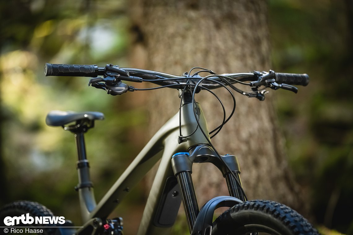

Macht man sich mit dem E-Bike vertraut, fallen einige Dinge auf
# Macht man sich mit dem E-Bike vertraut, fallen einige Dinge auf – die Ladebuchse ist für den Range-Extender schön weit oben positioniert, die Kabel flutschen neben dem Steuerrohr in den Rahmen und am Unterrohr ist ein Shuttle-Guard, wenns mal mit dem Pickup-Truck zum Trail geht. Dazu kann durch verschiedene Steuersatzschalen die Geometrie beeinflusst werden.

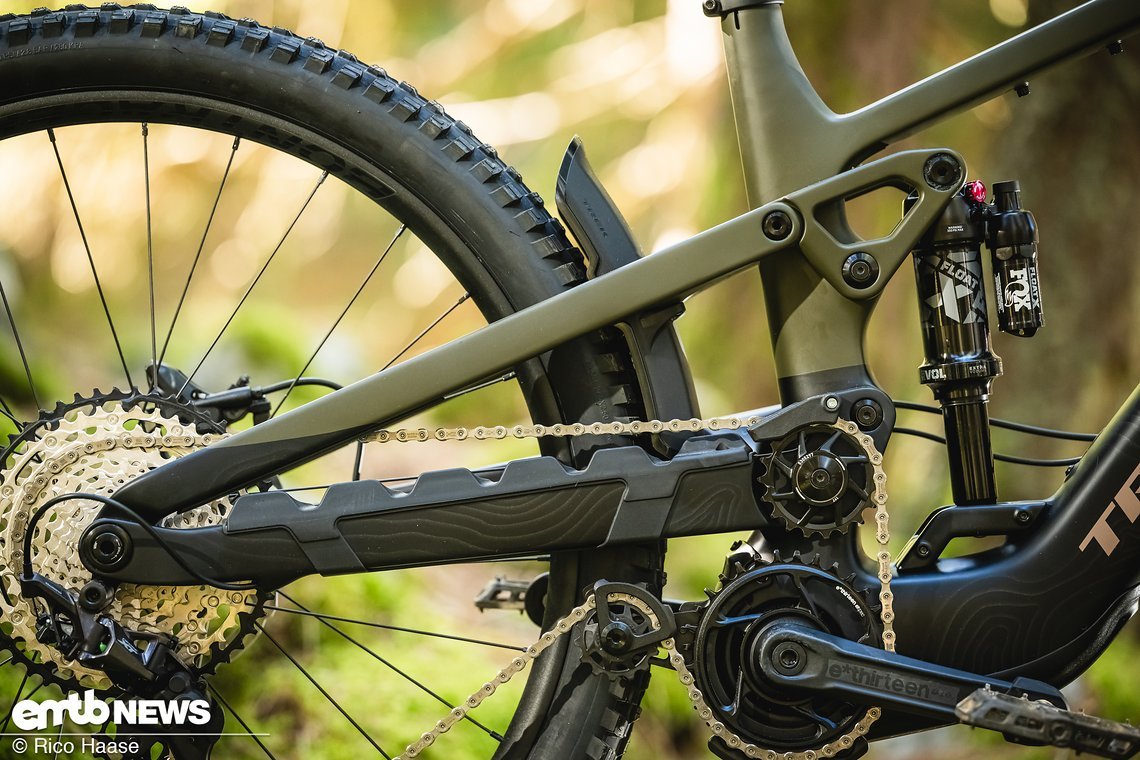

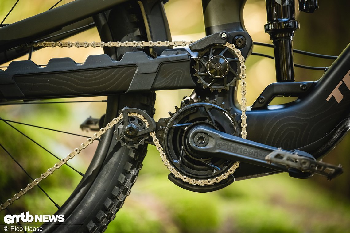

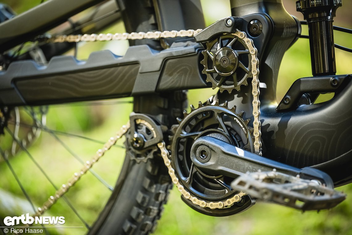

Viele kleine und durchdachte Details sind am Slash+ untergebracht
# Viele kleine und durchdachte Details sind am Slash+ untergebracht – die Kettenumlenkrolle kommt mit eigener Kettenführung, der Kettenstrebenschutz soll die Kette auch bei seitlicher Auslenkung bremsen und Geräuschbildung reduzieren. Ein Schutzblech schützt den Antrieb davor, überdurchschnittlich vollgematscht zu werden.
Neue Wege beim Hinterbau-Design für Trek
# Neue Wege beim Hinterbau-Design für Trek – bereits das Slash ohne Motor und das Downhill-Bike setzen auf die Kombination aus abgestütztem Eingelenker mit hohem Drehpunkt in Kombination mit der konzentrisch zur Achse liegenden Lagerung zwischen Ketten- und Sitzstrebe.

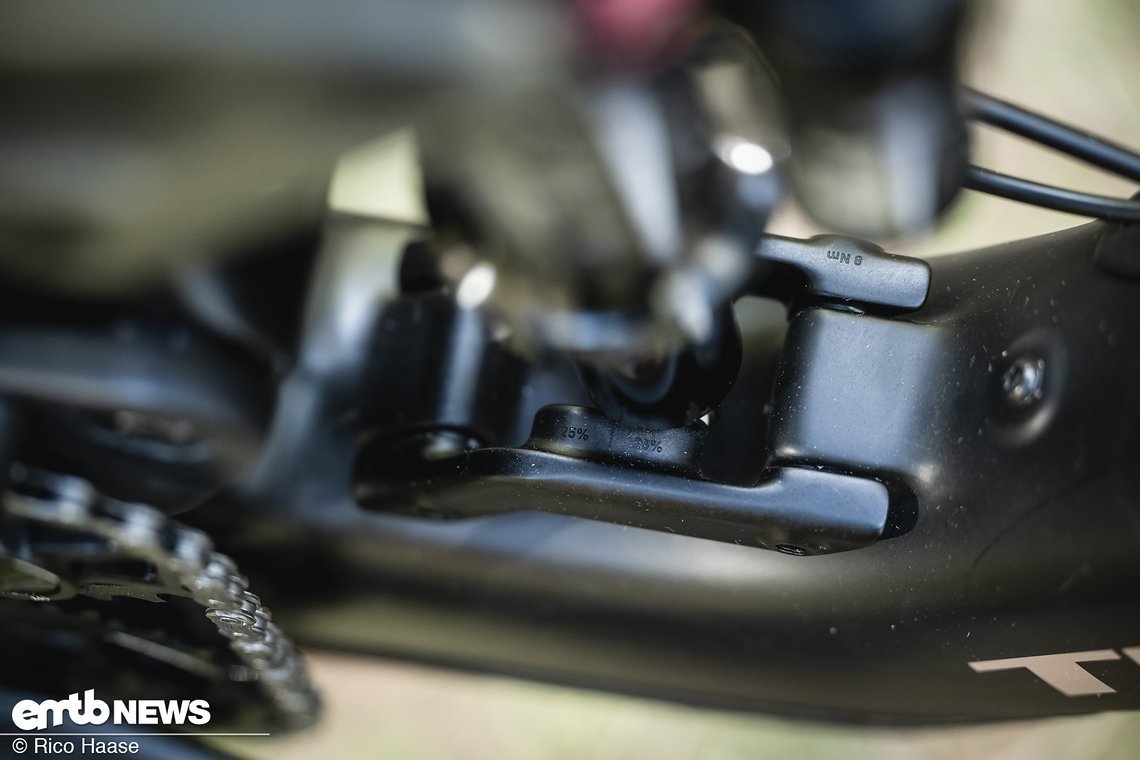

Im unteren Dämpfer-Anschraubpunkt versteckt sich ein Flip-Chip
# Im unteren Dämpfer-Anschraubpunkt versteckt sich ein Flip-Chip – über diesen lässt sich die Endprogression des Hinterbaus anpassen.

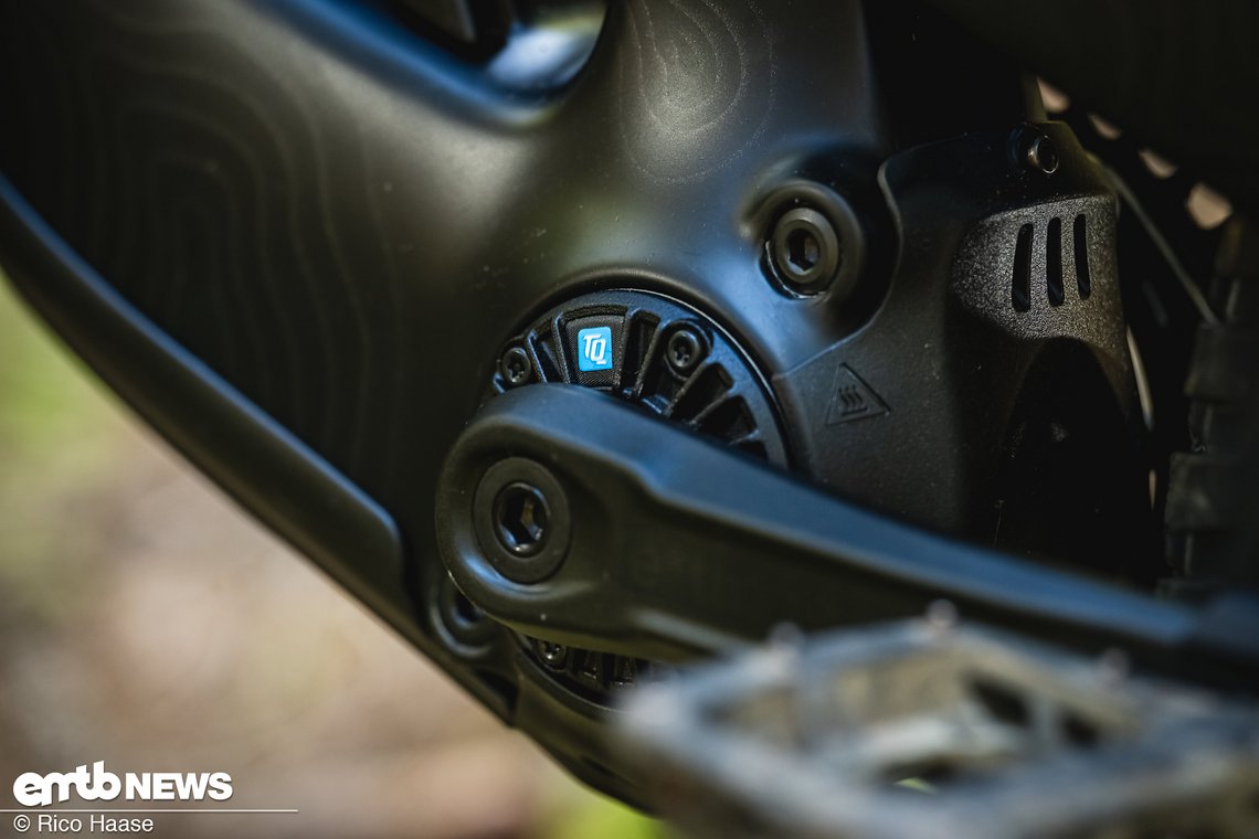

Trek war einer der ersten großen Hersteller, der auf den TQ HPR50 setzte, und konnte sich als Launch-Partner direkt gut positionieren. Auf dieser Basis konnte Trek bisher – Stand Mitte März – als einziger Hersteller den großen 580-Wh-Akku verbauen. Das stark ausgeformte Unterrohr lässt übrigens die Entnahme des Akkus zu.
Kompakt integriert findet der TQ HPR50 im Tretlagerbereich seinen Platz
# Kompakt integriert findet der TQ HPR50 im Tretlagerbereich seinen Platz – mit 50 Nm ist er zwar nicht der stärkste Mittelmotor, weiß aber durch sein natürliches Fahrgefühl zu gefallen.
Etwas weniger relevant wird dadurch die Reichweiten-Diskussion, die bei diesem Light-Support-Motorsystem ansonsten oft zum Thema wird. Vielmehr kann man sich hier auf das äußerst natürliche Fahrgefühl des TQ fokussieren. Der Motor selbst ist mit seinen bis zu 300 W Leistung und 50 Nm Drehmoment sehr leise.
Die Leistungsdaten verraten aber bereits: Auf der Suche nach ordentlich Punch? Dann ist der HPR50 nicht der perfekte Motor für dich. Er eignet sich aber perfekt für Fans eines natürlichen Fahrgefühls – ob als Einstieg ins E-Bike-Segment oder als sekundäres E-Fully neben einer Full-Power-Maschine.

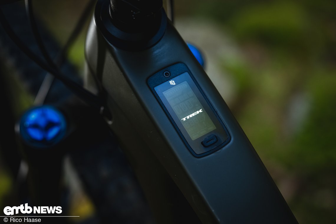

Custom Anzeige im OLED S/W-Display des TQ-Systems
# Custom Anzeige im OLED S/W-Display des TQ-Systems – Trek war als Entwicklungspartner weit vorne dabei, als es um die Markteinführung des HPR50 ging, und ist aktuell der einzige Hersteller mit 580-Wh-Akku.

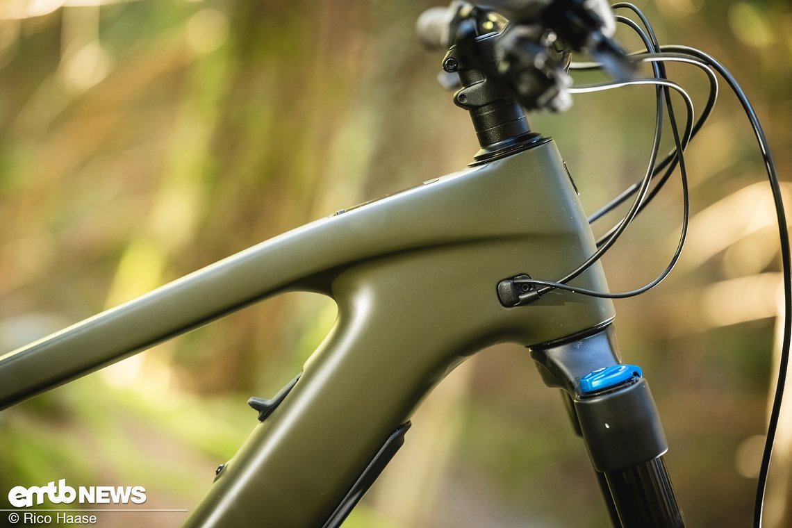

Hinter dem ausladenden Knick im Unterrohr steckt ein Konzept
# Hinter dem ausladenden Knick im Unterrohr steckt ein Konzept – der Akku kann, ohne dass man den Motor demontieren muss, aus dem Unterrohr ausgebaut werden – das dürfte aber am ehesten für Wartungszwecke interessant sein.

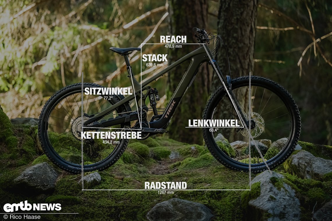

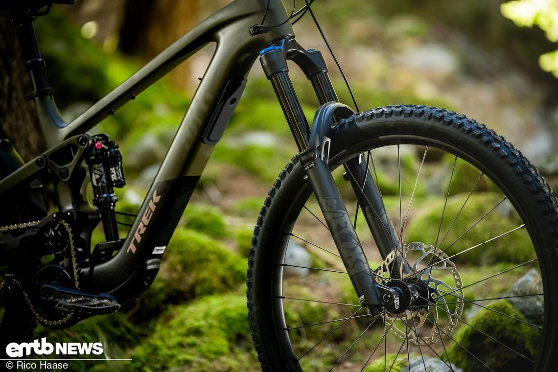

Ein etwas eigenständiges Konzept verfolgt Trek bei der Geometrie des Slash+. Mit der Größe wachsen auch die Sprünge zwischen diesen. Erwähnenswert ist das vor allem für Personen, die zwischen zwei Größen stehen. Wächst der Reach zwischen S- und M-Rahmen noch um 19 mm, sind es zwischen L und XL bereits satte 40 mm, bei einem ebenso vorhandenen großen Sprung im Stack.
In der Vergangenheit gab es bei Trek oft noch mehr als nur die vier Rahmengrößen und zum Teil Zwischengrößen – dieses Zusatzangebot beim Sizing fällt hier weg. Für die kleine Rahmengröße S setzt der Hersteller dafür auf ein 27,5″-Vorderrad, um mit den vier gebotenen Größen eine möglichst große Bandbreite zu bieten.
Unser Testrad in Rahmengröße L kommt mit 479 mm Reach und 639 mm Stack – und ist damit angemessen groß. Das durchgängige 435-mm-Sitzrohr schafft genug Platz für lange Dropperposts.
Mit 63,4° fällt der Lenkwinkel flach aus und untermauert einmal mehr die Abfahrtsambitionen des Bikes. Durch austauschbare Steuersatzschalen lässt sich der Lenkwinkel noch um ein Grad steiler oder flacher stellen.
Moderat steile 76,7° effektiver Sitzwinkel versprechen dazu eine entspannte Sitzposition im Uphill. Durch den Sitzrohrversatz zum Tretlager fällt der reale Sitzwinkel etwas flacher aus, problematisch dürfte das jedoch selbst bei viel Sattelstützenauszug nicht werden.
Die Kettenstreben des Slash+ sehen auf dem Papier kompakt aus. 434 mm misst das L-Bike – dabei handelt es sich aber um die statische Kettenstrebenlänge des unbelasteten Bikes. Durch den Federweg wächst die Kettenstrebenlänge um knappe 20 mm – im Sag ist das Rad hinten also etwas länger.

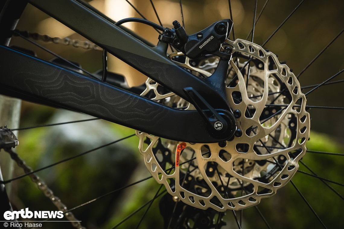

Montiert ist eine gruppenlose Vierkolben-Bremse von Shimano
# Montiert ist eine gruppenlose Vierkolben-Bremse von Shimano – die M6120 weiß zu verzögern, kommt allerdings ohne werkzeuglose Hebelweitenverstellung und auch ohne Bling-Faktor.

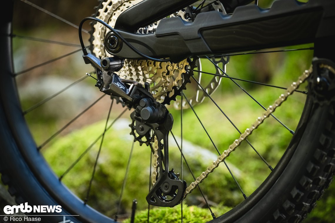

Geschaltet wird mechanisch, mit einem SLX/XT-Mix
# Geschaltet wird mechanisch, mit einem SLX/XT-Mix – das Schaltwerk kommt aus der XT-Baureihe, die Kassette und der Shifter aus der SLX-Serie.
Der TQ HPR50-Antrieb wird von einer Shimano SLX/XT-Schaltgruppe komplementiert – Schaltwerk und Trigger kommen aus der XT-Reihe, die Verschleißteile aus dem SLX-Level. Trek setzt zudem auf E*Thirteen Alu-Kurbeln. Verzögert wird das 20,45 kg schwere Slash+ 9.7 mit der gruppenlosen Shimano 6100/6120-Vierkolbenbremse, die vorne und hinten mit 203-mm-Scheiben versehen ist.

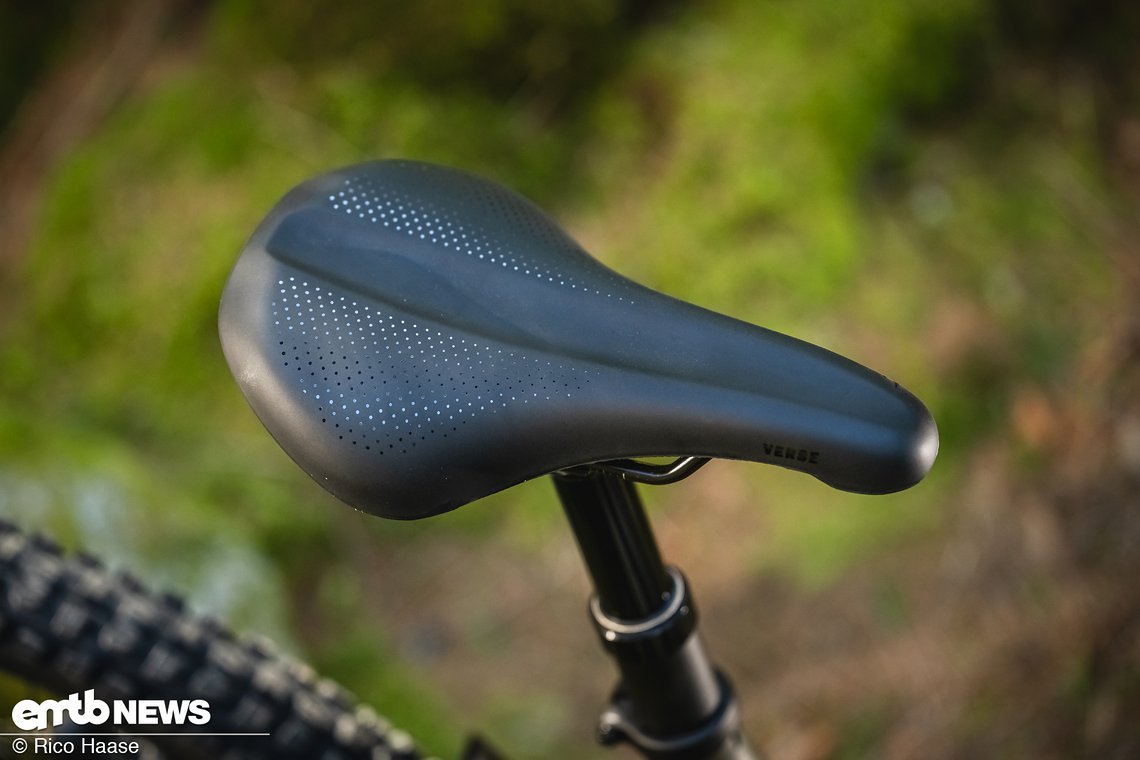

Auch Sattel und Sattelstütze kommen von Bontrager
# Auch Sattel und Sattelstütze kommen von Bontrager – mit 170 mm Hub ist bei 435 mm Sattelrohrlänge noch etwas Platz für Menschen mit langen Beinen.

Umso besser – der Umbau auf die progressive Dämpferstellung am unteren Dämpferauge geht am Trail, ohne dass einem Kleinteile um die Ohren fliegen, in wenigen Minuten. Mit dem Umbau war auch Ruhe, und ohne Durchschläge konnte der SAG etwas erhöht werden.

  • Verstellmöglichkeiten Zwar braucht man für die Progressionsverstellung einen 6-mm-Innensechskant – dieser ist aber an den meisten Multitools enthalten. Die Progressionsverstellung funktioniert on the fly, auch am Trail. Dank normaler, interner Kabelführung ohne „cable tourism“ (Leitungen durch den Steuersatz) ist auch die Lenkwinkelverstellung grundsätzlich simpel, die Schalen müssen aber gesondert erworben werden.

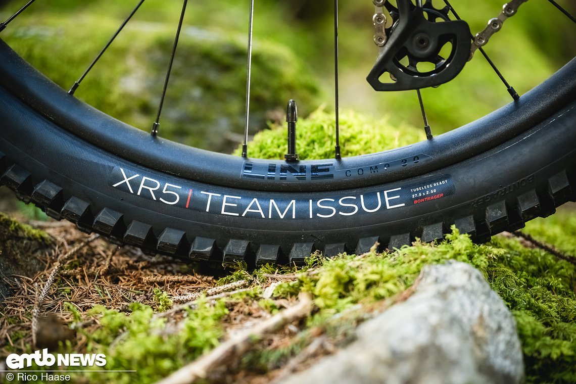

  • Reifenwahl Bontragers XR-Lineup mit knapp 1.000 g Gewicht wird durch das SE- und das G-Lineup für den härteren Einsatz ergänzt. Der leichte XR5 ist unserer Meinung nach deplaziert für das, was das Slash+ verspricht. Auf dem Trail fehlte ihm etwas die Traktion und die satte Dämpfung.
No Bueno gibt es von uns für die Reifen-Spec aus Bontragers XR-Linie
# No Bueno gibt es von uns für die Reifen-Spec aus Bontragers XR-Linie – zu wenig Grip, zu wenig Karkasse – dann lieber einen Alu-Lenker und dafür vernünftige Reifen – die Bontrager mit den SE- oder G-Modellen sogar im Portfolio hätte.

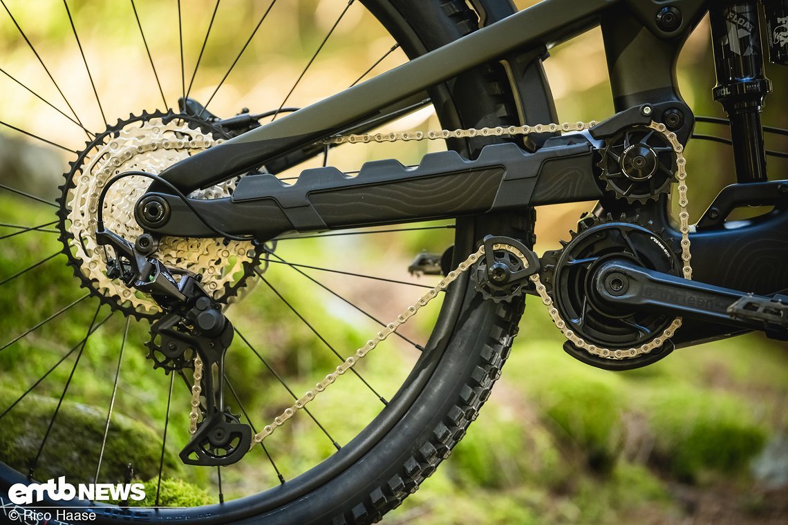

Aus dem Antriebsstrang kommt sowohl bergauf als auch bergab Lautstärke
# Aus dem Antriebsstrang kommt sowohl bergauf als auch bergab Lautstärke – wer die Kette nicht pflegt, bekommt Kettenrasseln, in der Abfahrt klopft die Kette den Kettenstrebenschutz lautstark weich.
