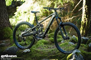

Trek Slash+ 9.7 2025
# Trek Slash+ 9.7 2025 – - Motor: TQ HPR50 | Akkukapazität: 580 Wh | Federweg v/h: 170/170 mm | Gewicht: 20,45 kg (Rahmengröße L, gewogen von eMTB-News) | Preis: 7.999 € (UVP).

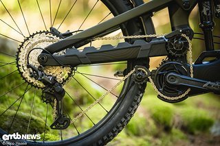

Aus dem Antriebsstrang kommt sowohl bergauf als auch bergab Lautstärke

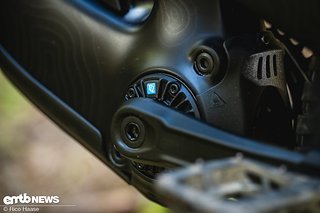

Custom Anzeige im OLED S/W-Display des TQ-Systems

Macht man sich mit dem E-Bike vertraut, fallen einige Dinge auf
# Macht man sich mit dem E-Bike vertraut, fallen einige Dinge auf – die Ladebuchse ist für den Range-Extender schön weit oben positioniert, die Kabel flutschen neben dem Steuerrohr in den Rahmen und am Unterrohr ist ein Shuttle-Guard, wenns mal mit dem Pickup-Truck zum Trail geht. Dazu kann durch verschiedene Steuersatzschalen die Geometrie beeinflusst werden.
Viele kleine und durchdachte Details sind am Slash+ untergebracht
# Viele kleine und durchdachte Details sind am Slash+ untergebracht – die Kettenumlenkrolle kommt mit eigener Kettenführung, der Kettenstrebenschutz soll die Kette auch bei seitlicher Auslenkung bremsen und Geräuschbildung reduzieren. Ein Schutzblech schützt den Antrieb davor, überdurchschnittlich vollgematscht zu werden.

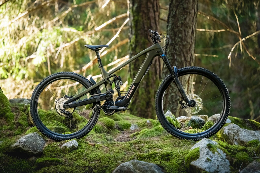

Neue Wege beim Hinterbau-Design für Trek
# Neue Wege beim Hinterbau-Design für Trek – bereits das Slash ohne Motor und das Downhill-Bike setzen auf die Kombination aus abgestütztem Eingelenker mit hohem Drehpunkt in Kombination mit der konzentrisch zur Achse liegenden Lagerung zwischen Ketten- und Sitzstrebe.
Im unteren Dämpfer-Anschraubpunkt versteckt sich ein Flip-Chip
# Im unteren Dämpfer-Anschraubpunkt versteckt sich ein Flip-Chip – über diesen lässt sich die Endprogression des Hinterbaus anpassen.
Nicht mehr an Bord ist der Mino-Link
# Nicht mehr an Bord ist der Mino-Link – Treks lange verwendete Geometrieverstellung zwischen Sitzstrebe und Rocker-Link ist bei der neusten Rahmengeneration verschwunden.
# Custom Anzeige im OLED S/W-Display des TQ-Systems – Trek war als Entwicklungspartner weit vorne dabei, als es um die Markteinführung des HPR50 ging, und ist aktuell der einzige Hersteller mit 580-Wh-Akku.

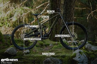

Ein etwas eigenständiges Konzept verfolgt Trek bei der Geometrie des Slash+. Mit der Größe wachsen auch die Sprünge zwischen diesen. Erwähnenswert ist das vor allem für Personen, die zwischen zwei Größen stehen. Wächst der Reach zwischen S- und M-Rahmen noch um 19 mm, sind es zwischen L und XL bereits satte 40 mm, bei einem ebenso vorhandenen großen Sprung im Stack.
In der Vergangenheit gab es bei Trek oft noch mehr als nur die vier Rahmengrößen und zum Teil Zwischengrößen – dieses Zusatzangebot beim Sizing fällt hier weg. Für die kleine Rahmengröße S setzt der Hersteller dafür auf ein 27,5″-Vorderrad, um mit den vier gebotenen Größen eine möglichst große Bandbreite zu bieten.
Unser Testrad in Rahmengröße L kommt mit 479 mm Reach und 639 mm Stack – und ist damit angemessen groß. Das durchgängige 435-mm-Sitzrohr schafft genug Platz für lange Dropperposts.
Mit 63,4° fällt der Lenkwinkel flach aus und untermauert einmal mehr die Abfahrtsambitionen des Bikes. Durch austauschbare Steuersatzschalen lässt sich der Lenkwinkel noch um ein Grad steiler oder flacher stellen.
Moderat steile 76,7° effektiver Sitzwinkel versprechen dazu eine entspannte Sitzposition im Uphill. Durch den Sitzrohrversatz zum Tretlager fällt der reale Sitzwinkel etwas flacher aus, problematisch dürfte das jedoch selbst bei viel Sattelstützenauszug nicht werden.
Die Kettenstreben des Slash+ sehen auf dem Papier kompakt aus. 434 mm misst das L-Bike – dabei handelt es sich aber um die statische Kettenstrebenlänge des unbelasteten Bikes. Durch den Federweg wächst die Kettenstrebenlänge um knappe 20 mm – im Sag ist das Rad hinten also etwas länger.
Wusstest du eigentlich, dass du in Geometrics – unsere Datenbank für Fahrrad-Geometrien – viele aktuelle E-Bikes miteinander vergleichen und auf den ersten Blick die Unterschiede sehen kannst? Probier’s mal aus!
Erhältliche Rahmengrößen S / M / L / XL
Trek SlashPlus Geometrieangaben Rahmengröße L

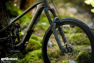

Montiert ist eine gruppenlose Vierkolben-Bremse von Shimano
# Montiert ist eine gruppenlose Vierkolben-Bremse von Shimano – die M6120 weiß zu verzögern, kommt allerdings ohne werkzeuglose Hebelweitenverstellung und auch ohne Bling-Faktor.

  • Federgabel Fox 38 Rhythm (170 mm)
  • Dämpfer Fox Float X Performance (170 mm)
# Aus dem Antriebsstrang kommt sowohl bergauf als auch bergab Lautstärke – wer die Kette nicht pflegt, bekommt Kettenrasseln, in der Abfahrt klopft die Kette den Kettenstrebenschutz lautstark weich.

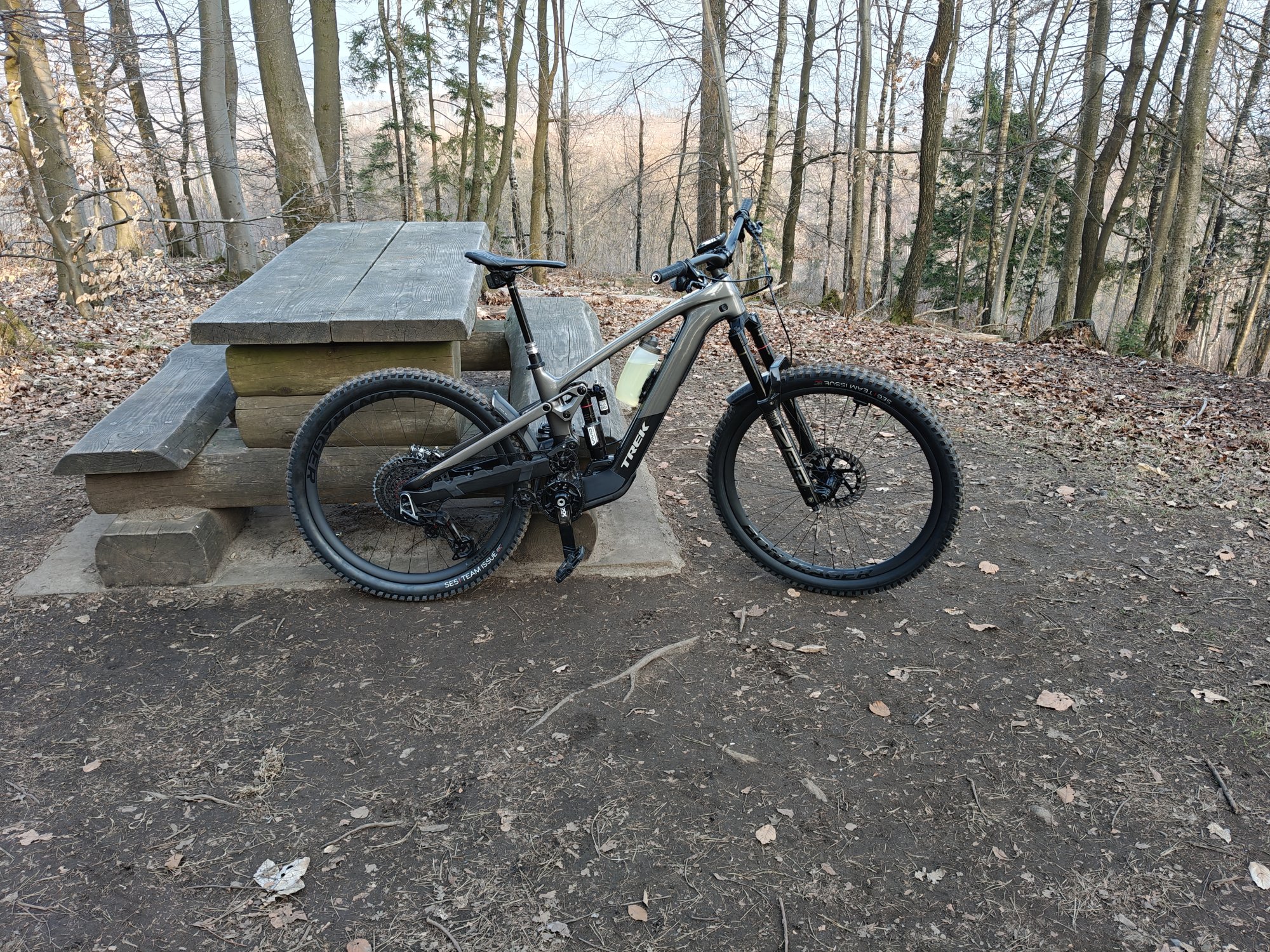

  1. Mit nem etwas kürzeren Vorbau könntest Du beim Slash ja auch noch in Richtung gewünschtem Reach kommen.
    Was Du für dich ja auch klären musst, wäre die Frage nach Full oder Light E-Bike... Ob der Kompromiss dir taugt, musst Du wissen.

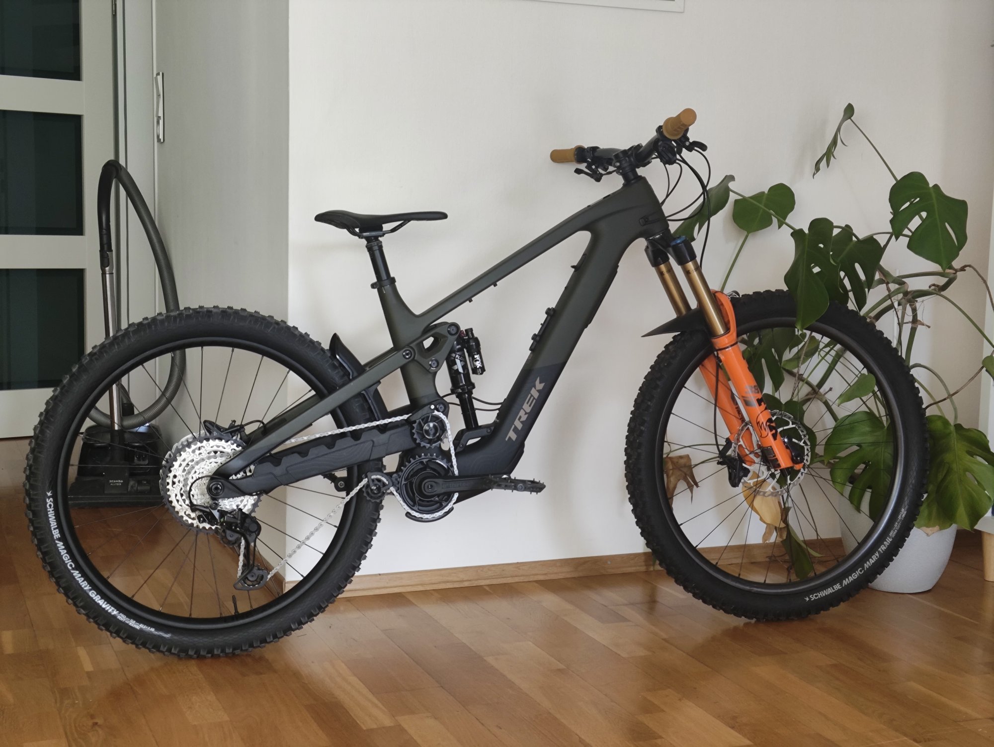

  2. Ich konnte bei dem Angebot über Weihnachten und Neujahr wo es nochmal 150 Euro Rabatt gab bei Mount7 auch nicht mehr widerstehen... Ich hatte sogar noch das Glück dass an dem Rad eine ZEB Ultimate anstatt der Fox Gabel war. Die habe ich dann noch einem Freund verkaufen können.
    Ich habe dann noch direkt einiges umgebaut.
    -Fox 38 Factory
    -Oneup 210er Sattelstütze
    -anderes Cockpit
    -radial Magic Marry vorne und hinten
    -Carbon Vorderrad vom alten Rad
    Am Wochenende war ich dann das erste mal los mit dem Gerät und muss wirklich sagen ich bin begeistert.
    Der Hinterbau ist wirklich Sahne
    Die Motorunterstützung ist mir echt genug fürs Mittelgebirge hier.
    Einzig der Hinterbau ist mir noch zu laut. Da tippe ich gerade auf den Kettenstrebenschutz. Da werde ich noch etwas testen.
    Was noch kommt wäre ein Test mit full 29 und die Kurbeln werde ich noch tauschen. Da habe ich im ganzen Freundeskreis nicht ein Rad mit den e13 Kurbeln wo es keine Probleme gibt...

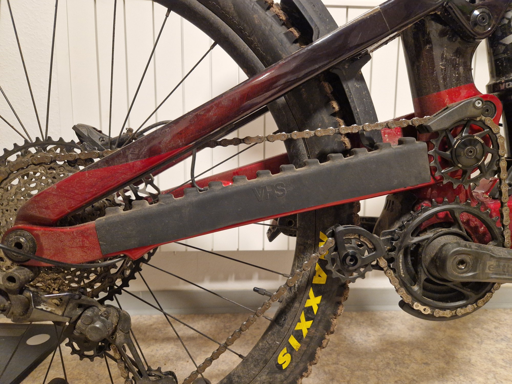

  3. Ich habe an meinem Slash wie hier im Forum empfohlen wurde den VHS 2.0 Kettenstrebenschutz verbaut. Außerdem habe ich die Kabel unter dem Display mit Luftpolsterfolie eingepackt. Das Rad ist nun ziemlich leise smilie
    Wenn du auf 29er umbaust, schreib mal bitte ob es Platztechnisch passt bzw. Fotos wären fantastisch. Beim motorlosen Slash muss man den Fender abbauen.
  4. Ich habe an meinem Slash wie hier im Forum empfohlen wurde den VHS 2.0 Kettenstrebenschutz verbaut. Außerdem habe ich die Kabel unter dem Display mit Luftpolsterfolie eingepackt. Das Rad ist nun ziemlich leise smilie
    Kannst du mal Bilder von dem VHS machen? Ich hab das Ding hier schon liegen aber überlege noch wie ich es am besten klebe
  5. So schauts bei mir aus, hab mir aber nicht viel Mühe beim zuschneiden gegeben - kann man noch hübscher mit abgerundeten Ecken gestalten wenn man sich am Original Kettenstrebenschutz orientiert smilie
    Achja, Kette schaut so übel aus weil das Bike schon über 500 km auf dem Heckträger vom Auto transportiert wurde 🙈 Da muss wohl zum Frühling eine neue Kette drauf ...
