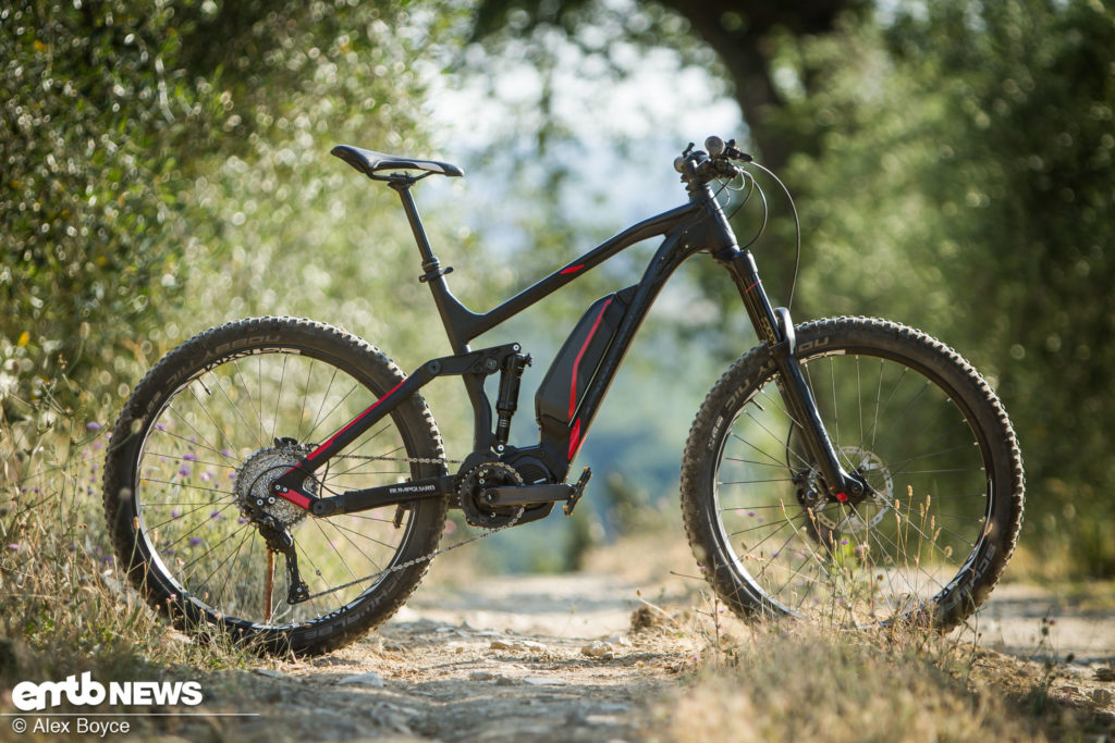

Ein Aufbau, der für flowige All Mountain Trails gemacht ist
Simplon hat nicht versucht, ein Bike zu entwickeln, das Preise für ein besonders schönes Bike gewinnen wird. Stattdessen ist das Steamer Aluminium ein Bike, das mit einem robusten, semi-integrierten und gut durchdachten Rahmen versehen ist. Der Viergelenker-Hinterbau und die Geometrie ergeben ein Bike, das gut am Boden klebt aber nicht durch besonders herausragende Performance auf Enduro-Trails glänzen wird. All Mountain ist die Zielgruppe – der Reach und Sitzposition geben dem Fahrer eine komfortable Position für Langstrecken-Touren im Sattel.
Die Konstruktion des Bikes ist erstklassig. Umlenkung und Lager sind qualitativ hochwertig und passen zum allgemein eher groben Design. Die Verarbeitung des Rahmen ist sauber und das matte schwarz gibt dem Rahmen einen hochwertigen Schliff. Aus technischer Sicht funktionieren alle Rahmen-Komponenten auch nach der Test-Periode weiterhin geschmeidig und ohne Spiel.
Die Ausstattung ist gut ausgewählt, ist zuverlässig und funktionierte während des Tests einwandfrei. Bremsen und Fahrwerk haben sich ebenfalls als zuverlässig erwiesen, die XT Bremsen beweisen ihre solide und konstante Bremskraft auch nach längeren Abfahrten. Kurz nachdem die Kette sich verabschiedete stellten wir erst fest, wie viele Kilometer wir mit diesem Antrieb bereits gefahren sind. Die Kette riss auf einem Schotter-Transfer während wir in einen leichteren Gang schalteten – keine große Belastung auf der Kette also. Der XT-Antrieb ist grundsätzlich zuverlässig, wir haben ihn jedoch nicht durch schweren Matsch und Dreck gezogen. Das Bike wurde hauptsächlich auf flowigen Singletrails, Schotterstraßen und ein paar Enduro-Trails gefahren. So lässt sich die Vermutung aufstellen, dass der zusätzliche Antrieb des Motors eine stärkere Belastung für Kassette und Kette darstellt. Wir mussten die oberen 5 Gänge (11-10-9-8-7) ersetzen als die Kette riss, damit die neue Kette nicht springt. Das wirft die Frage auf, ob Shimano an einer Antriebsgruppe arbeiten wird, die zusammen mit dem elektrischem Antrieb auch langfristig wartungsfrei funktioniert.
