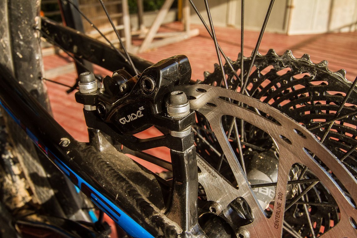

Manchmal sind die simpelsten Ideen gleichzeitig auch die besten. Ein Paradebeispiel hierfür ist die neue SRAM Guide RE-Bremse. Die Bezeichnung RE steht für "Reach" und "Electric". Die Bremse ist natürlich nicht elektrisch – was wiederum eine interessante Innovation wäre –, wurde jedoch speziell für E-Mountainbikes konzipiert. Wir waren mit Frank Ripper, dem europäischen PR-Koordinator von SRAM, unterwegs und haben eine erste Testfahrt mit der neuen Guide RE gemacht.
Die neue SRAM Guide RE vereint den bewährten Hebel der SRAM Guide ...
# Die neue SRAM Guide RE vereint den bewährten Hebel der SRAM Guide ...
... mit einem kraftvollen Vierkolben-Bremszylinder auf Basis der Code.
# ... mit einem kraftvollen Vierkolben-Bremszylinder auf Basis der Code.
Durchschnittlich bringen E-Bikes zwischen 18 und 24 kg auf die Waage. Herkömmliche Bremsen, die für reguläre Mountainbikes konzipiert sind und mit zwei Kolben ausgestattet sind, haben dann häufig Schwierigkeiten, mit der zusätzlichen Kraft und dem Extragewicht eines E-Bikes fertigzuwerden. Abhilfe schafft hier eine kraftvolle Vierkolben-Bremse, die in der Regel für mehr Verzögerung sorgt. SRAM ist nun aber noch einen Schritt weitergegangen und kombiniert bei der neuen Guide RE den bewährten, leichten und ergonomischen Guide-Hebel mit den mehr als kraftvollen Bremszylindern der Code.

Wir haben uns mit Frank Ripper von SRAM über die technischen Vorzüge der neuen Bremse unterhalten. Zwar ist keines der Einzelteile der Guide RE komplett neu, dafür jedoch die Zusammensetzung der Bremse. Ungeachtet dessen muss die Bremse als Gesamtsystem alle ISO-Tests durchlaufen und die Funktion einer technischen Abnahme unterziehen, bevor sie offiziell für den Markt genehmigt wird.
Vier Kolben für ein Hallelujah: Die neue SRAM Guide RE bietet besonders viel Kraft und hat in unserem ersten Test mit guter Power und Dosierbarkeit überzeugen können – in Anbetracht des zusätzlichen Gewichts der E-Bikes sind leistungsstarke Bremsen unserer Meinung nach unerlässlich. Außerdem überzeugt die neue Guide RE mit einem guten Preis-Leistungs-Verhältnis.
# Vier Kolben für ein Hallelujah: Die neue SRAM Guide RE bietet besonders viel Kraft und hat in unserem ersten Test mit guter Power und Dosierbarkeit überzeugen können – in Anbetracht des zusätzlichen Gewichts der E-Bikes sind leistungsstarke Bremsen unserer Meinung nach unerlässlich. Außerdem überzeugt die neue Guide RE mit einem guten Preis-Leistungs-Verhältnis.

Die erste Erkenntnis auf den Trails: Beim Bremsen gibt es trotz des Mehrgewichts des E-Bikes keine Ermüdungserscheinungen. Unsere Hände hatten auch nach längeren Abfahrten genügend Kraft und die Unterarme verkrampften nicht. Die Bremsleistung ist gut und gleichmäßig. Auch auf längeren Abfahrten war der Druckpunkt unverändert. Darüber hinaus punktet die Guide RE mit der gewohnt-guten SRAM-Ergonomie: Der Bremshebel lässt sich schnell und sehr einfach an die persönlichen Vorlieben anpassen. Außerdem sorgt der Matchmaker-Schellenadapter für ein aufgeräumtes Cockpit.
