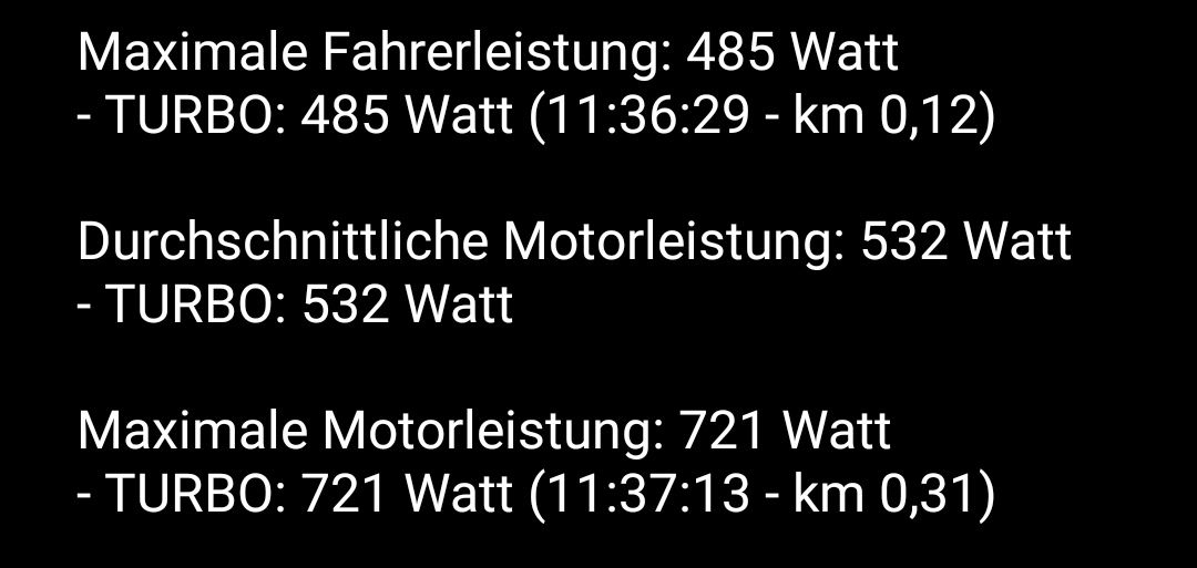

    ich kann auch sonst nicht meckern, bin sehr zufrieden mit dem Spezi Händler (Fa. Alpbike in Reith im Alpbachtal) da ich den Motor ziemlich mit Hm belaste kann ich noch 4J. lang beruhigt sein smilie
    ein Leben hab ich schon verbraucht, aber ev. hält der Riemen ja jetzt auch länger im neuen Motor, mir kommt auch vor als ob die neue Motorfimware etwas die Leistungsspitzen gekappt hat, BLevo hatte beim alten Motor kurze Spitzen um 770W angezeigt, jetzt gehts noch bis knapp über 720W aber im normalen Fahrbetrieb merkt man das nicht dafür ist die Leistung jetzt unter 15% Akku etwas höher wie vorhersmilie
    ich bin auch sonst mit dem Spezialiced Levo2020 zufrieden, super Fahrwerk, super Motor (individuell einstellbar)
